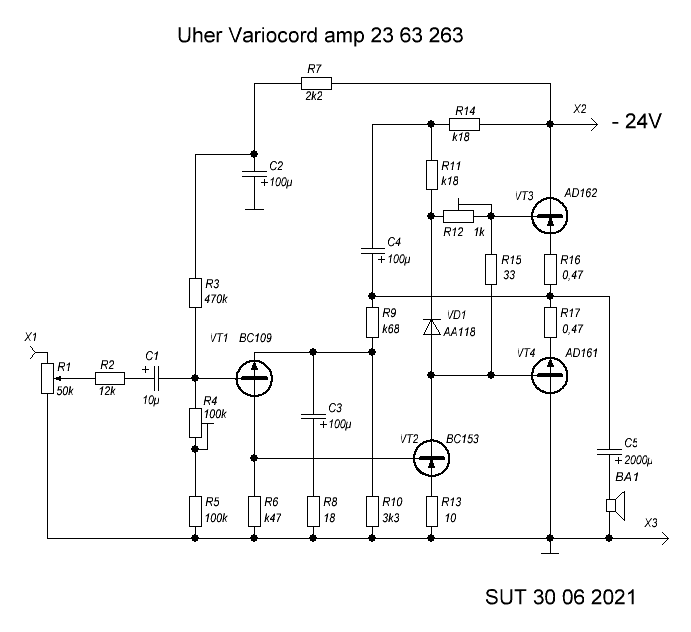

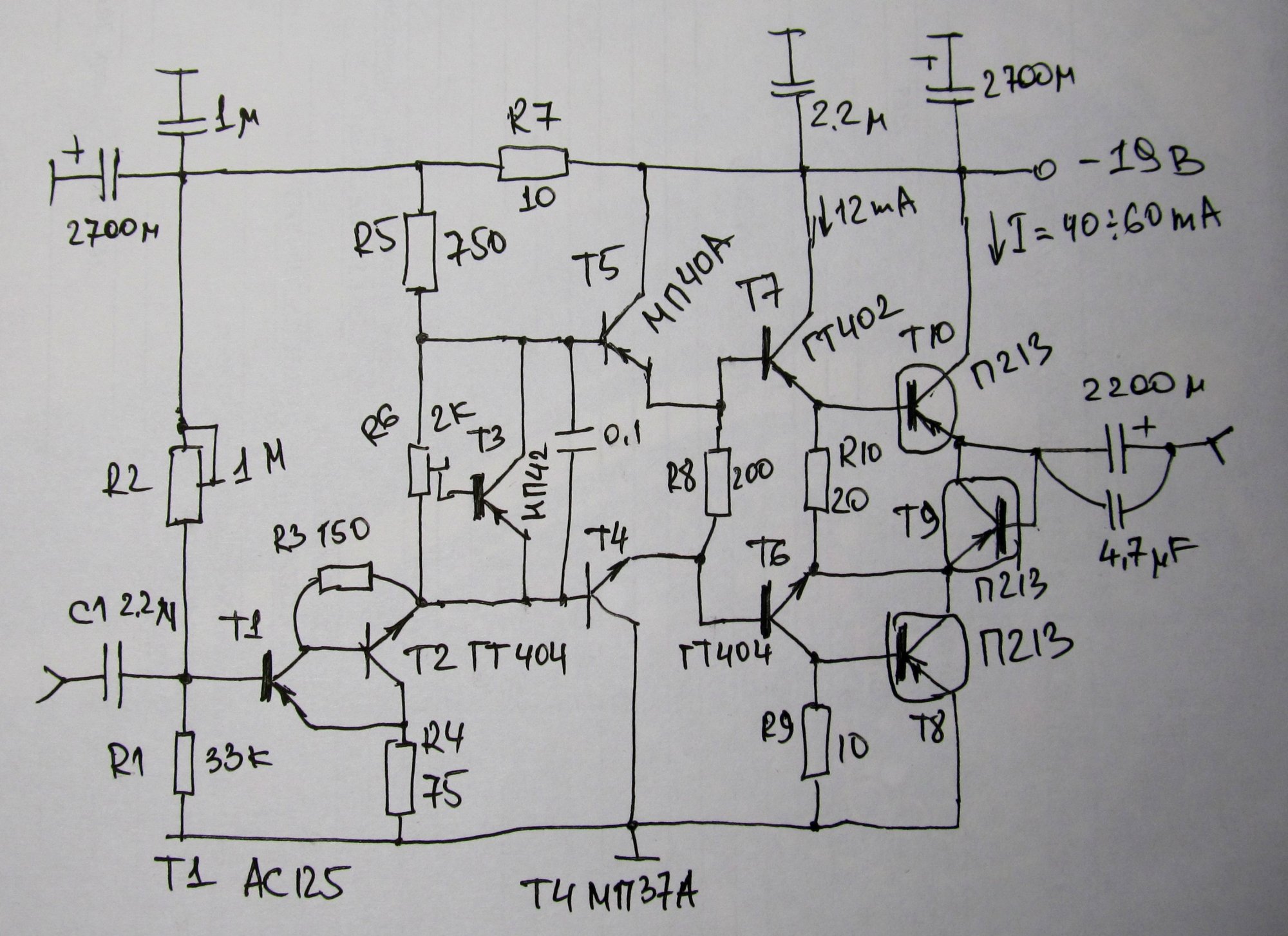

Bayu 63 - схемы у него разные. С разными германиевыми выхлопами.От простого Лина к более сложным, квазикомплементарные двойки, тройки, диод Шоу, безосники, есть свой Худ на П217:) Временами проскальзывает кремний (с ним лучше))). В роликах- макетка, схема и различная музыка через колонки от МЦ. Разнообразные решения (есть интересные), без измерений.
В этом ролике - херманиевый Худ: https://www.youtube.com/watch?v=9SOGAw-Hexk

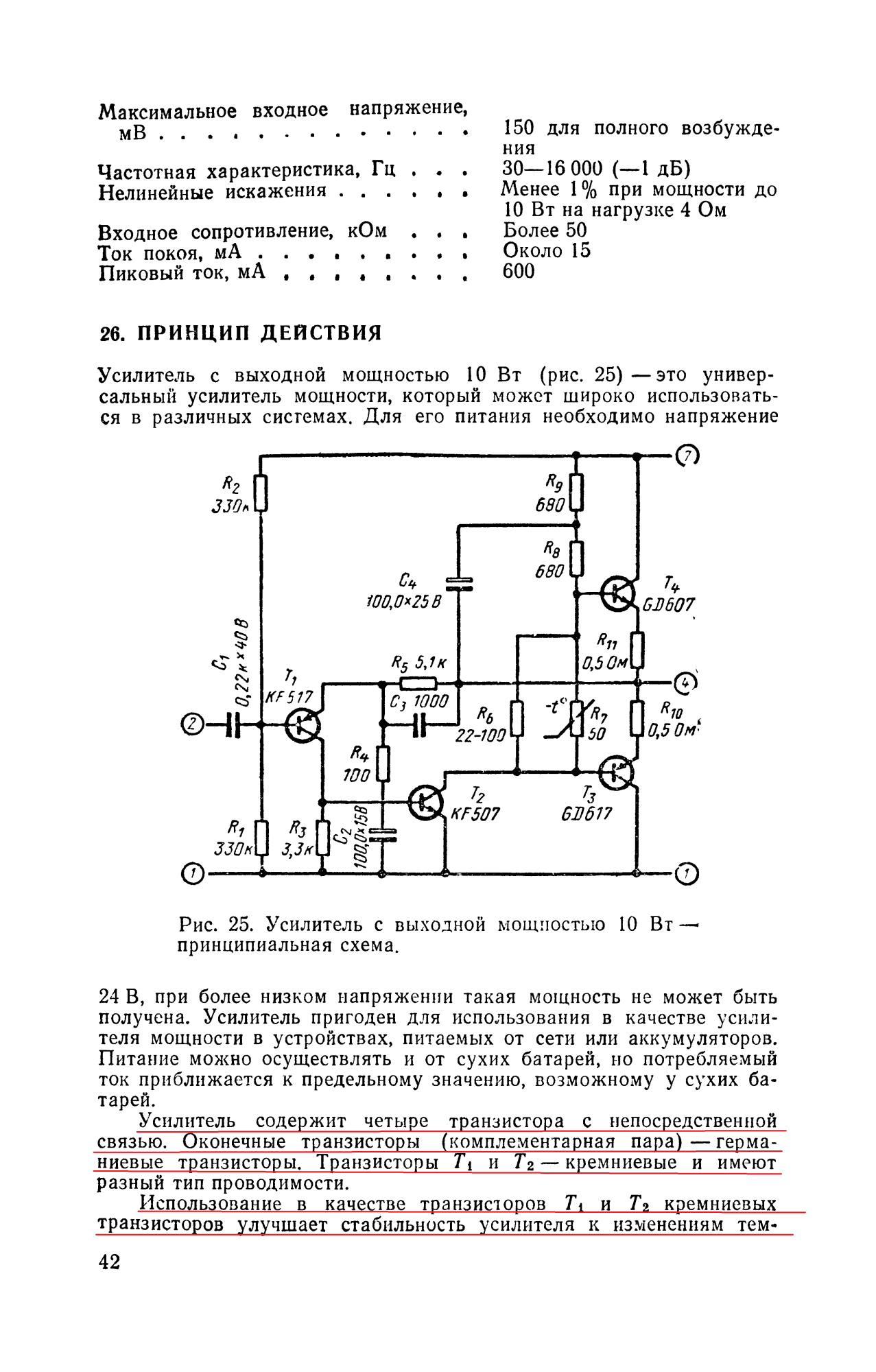

Точно как наши ГТ906
ну и что тогда в пару к 906-му?
906й. Схема такая, одинаковые на этажах. И в раскачке такой же.

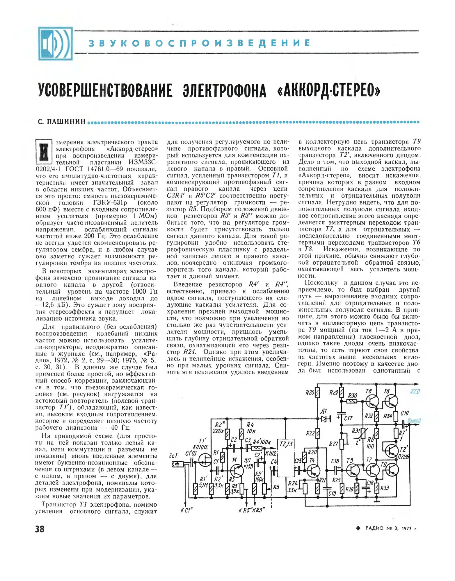

Третий транзистор в ВК это отсюда:

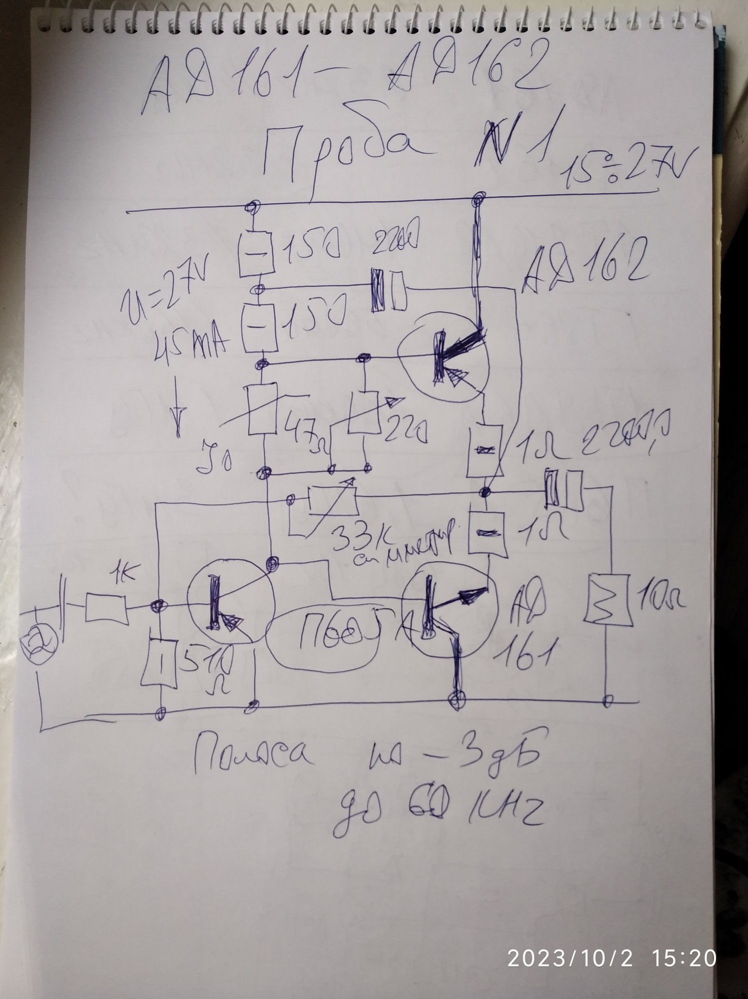

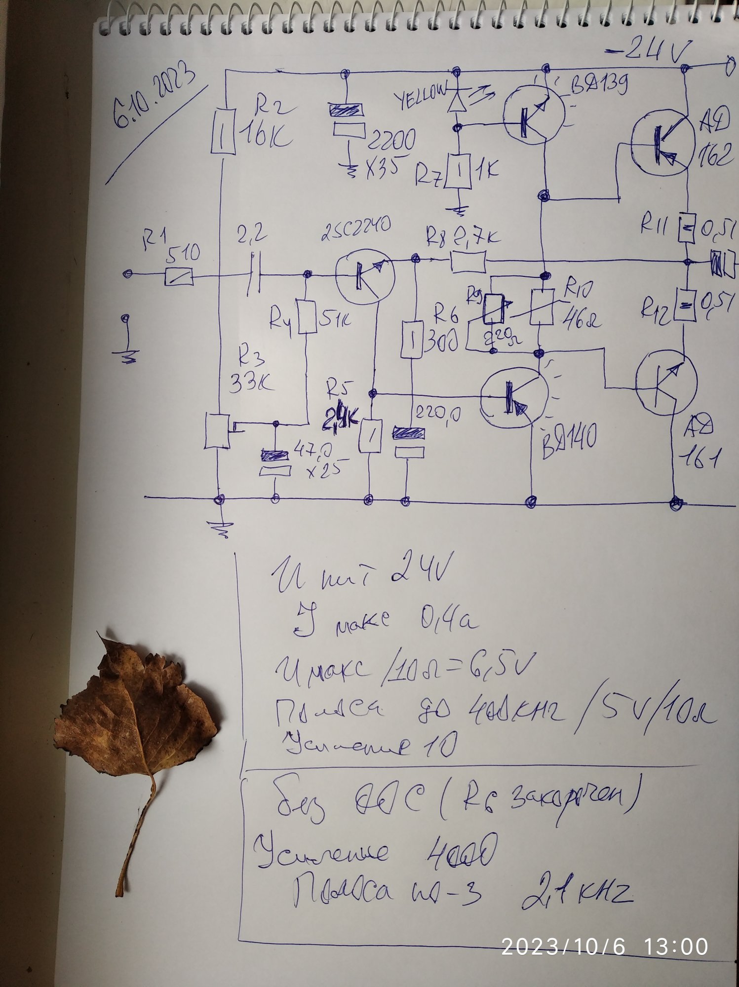

Итак, вырулил германиевый унч на AD161-162. То, что я считал ступенькой, оной не являлось, точки на сигнале появлялись на высокой частоте. выше 50 кгц вследствие нехватки тока драйвера( он 40-50 мА, надо чуть больше) Ступеньку увидел лишь закоротив базы выходных транзистором. А смещения между базами достаточно 250мВ, и то, с резисторами в эмиттерах по 0,5 Ома. Ток покоя вообще не измеряется, весь ток покоя за счет драйвера. Полоса за 100 кил на малом сигнале. на среднем и выше среднего-. 60 кгц. Роста сквозного тока нет до самых запредельных частот. Охрененные транзисторы.
Сигнал красивый, не то слово. Звук услышим завтра.
Касательно тока покоя. Когда дрессировал Корвет на П214а ток покоя был 1-2мА, даже тремя мультиметрами измерял, не мог поверить.

Осмелюсь доложить - что именно эти зазубринки на слух очень заметны и портят сигнал.
Я не стал влезать в творческий процесс, но этот зубчик он действительно из за того что "единичка" нагружает усилитель напряжения. Тут вариантов два- или поставить ещё один каскад усиления по току, сделать двойку, или сделать усилитель напряжения каскодным(как вариант), задирать ему ток- путь экстенсивный.
Между прочим- все эти сигналы меандры и прочее- обычная отладка усилителя. Я своего чернодьявола мк2 послушал дня наверное через четыре после того как включил.
Вернее не так- первое включение- с замкнутым входом и на выходе тестовый динамик от пожарной сигнализации- он дубовый, его не жалко, это позволяет быстро среагировать если какие ошибки в монтаже. Затем он отцепляется, цепляется эквивалент из двух резисторов по 3.8 ом @ 20ватт и не отцепляется пока не закончится отладка, съём всех этих меандров клипов и искажений. И только день на четвёртый- можно послушать. И услышать. Что если у тебе синусоида до 150кГц почти идеальна, меандр без выбросов и низкие искажения- то оно зазвучит. Непременно. И будут и скрипки, и барабаны, и Дире Стрейтс. Всё будет.
А вот эти бредни все "собрал не звучит- разобрал", так даже не пытался понять чего оно не звучит, где ошибка, они меня здорово раздражают и вызывают желание стукнуть по голове.

Вот что было дальше. . Резисторы с бутстрапом в нагрузке драйвера сменил на транзисторный ИТ на BD139 , ток 56 мА. Драйверный транзистор BD140. ОБа кипят, прикрутил на мелкие радиаторы. Питание 30 вольт, средняя точка ровно 15 в.
Вот это да!!! На полном сигнале до 400 кГц, на слабом Мегагерц. Меандр на 100кГц идеальный.
Меняю BD140 на П605......Вай.....Ой......Худо все как. Вместо красивейшего синуса на 400 килах огрызок пилы. На 100кГц нормально.
Осталось прицепить к новому драйверу выход на 161-162 с куриным током покоя.
И если увиденные зубчики останутся , придется либо смириться с явлением , либо отказаться от единички на выходе. Но тогда вопрос. что на предвыход ставить будем. Снова BD-шки? Ой, как не хочется тулить туда тормоза МП21-МП10.
Итог битвы с зубчиками. Скоростной , токовый драйвер на ИТ в коллекторе драйвера свел проблему зубчика на нисходящей ветви синусоиды к еле заметной точечке выше 30 килогерц. Ниже чисто. Можно выдохнуть.

Финальный вариант Осеннего германца Термик воьзму 10 Ом, (поклон Дим Димычу за мешок зеленых шайб ММТ-8) Ток драйвера конский, убрать ступеньку хватает падения в 200-250мВ.
результатом доволен. Сейчас бум слушать, что напаято.

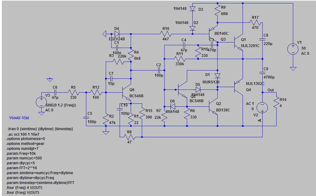

Вот эта схемка:
напомнила мне детство и навеяла мне одну идею:

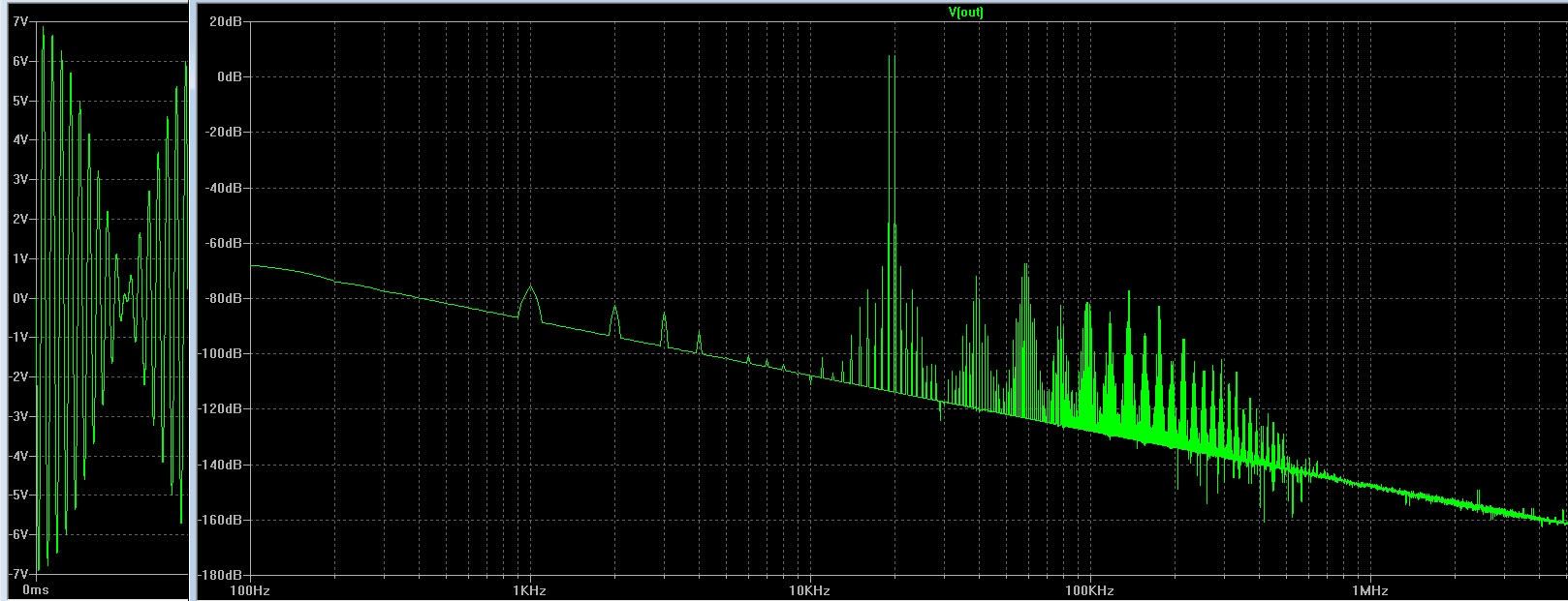

ИМД на выходе:
При размахе на выходе 5вольт Кг на 1кГц чуть меньше 0.02%
Скорость нарастания порядка 20В/мкс , клип очень мягкий почти "ламповый".
Главные недостатки схемы впрочем остались на месте- низкое входное сопротивление и зависимость постоянки на выходе от сопротивления резистора в ООС.

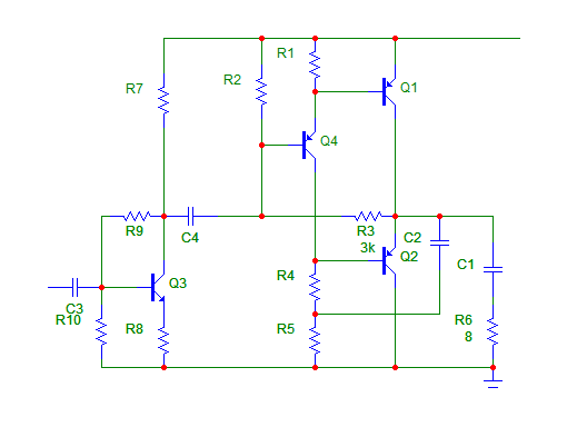

Когда нельзя, но очень хочется, то можно. Проблема германца на входе JLH в том, что у него обратный ток коллектора большой. А работать ему надо с током коллектора меньше 100мкА. Ну и не надо его заставлять, раз он не может. Надо укоротить цепь общей ООС по постоянному току. Сделать два независимых контура и соединить по переменке. Тогда германец на входе со своей задачей справится. Не указываю номиналов, у меня всё равно нет германиевых моделей. Надеюсь, идея понятна.

Изначально так и думал, оторвать входной каскад от выходного с драйвером, сделать два контура с двумя петлями ООС. Потом лень сказала, да ладно, успеешь намудрить.
Сейчас добавил на вход емкостишку на 3000 пик, фильтр вч помех. Спад по минус 3 на 45-50 кгц. 20 кил не трогает . Меандр конечно уже не тот, но на душе спокойнее.
Следующий ход- меняем полярность усилителя. Минус будет на земле.
Входной 2SA970 , драйвер BD139 Филипс, серенький , внизу AD162 , вверху AD161. Питание достану из тумбочки, импульсник Минвелл. Он от 15 до 28в.

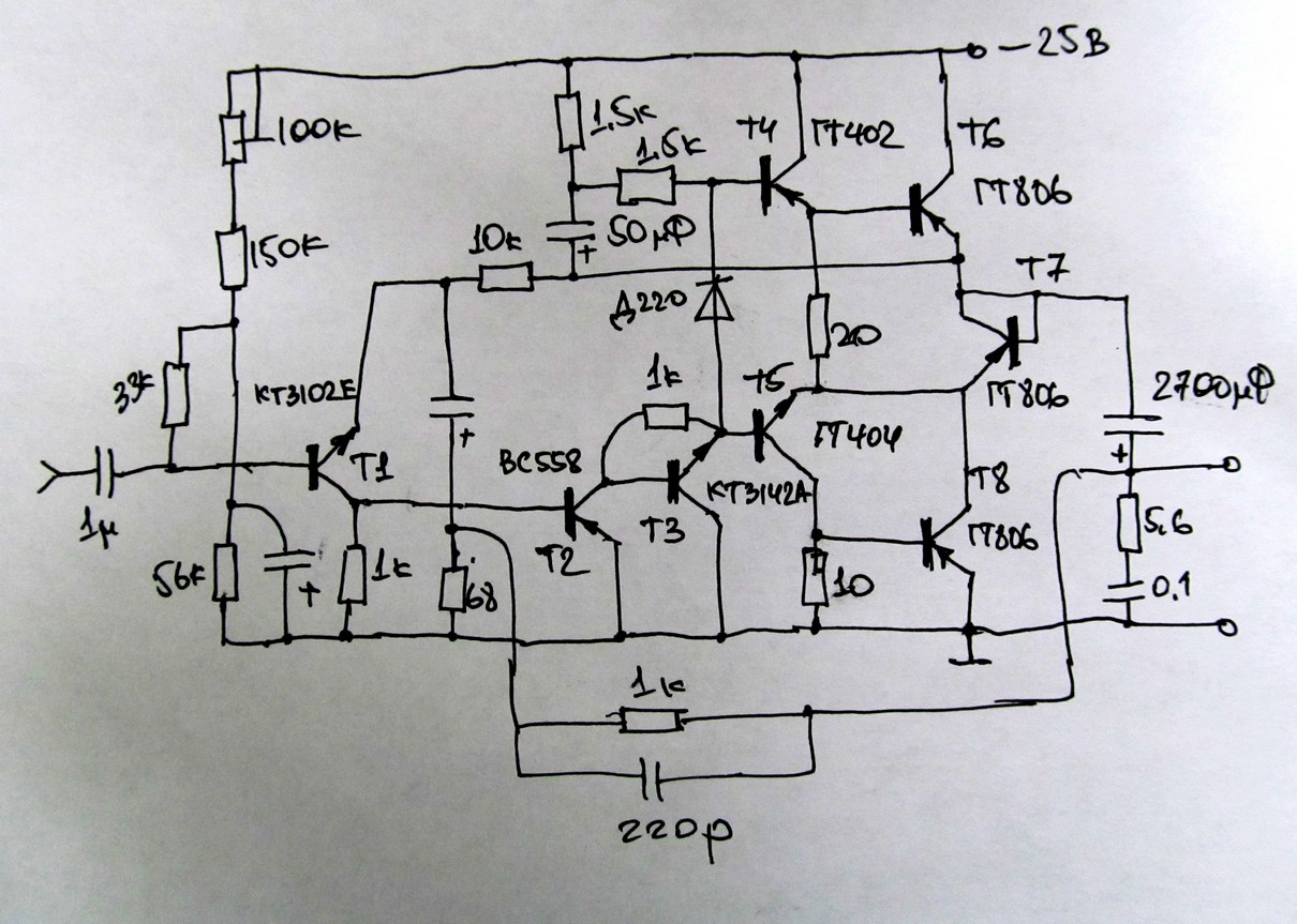

Саша, не поймю, почему усложняешь, 4 транз норма, первая 402-404 на 161-162
