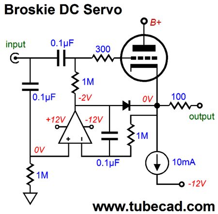

А так:
І міжкаскадний конденсатор...
Міжкаскадний конденсатор не захищає транзисторну частину від перехідних процесів при увімкненні\вимкненні лампової. Найпростіше рішення - два діоди у зворотньому включенні між входом і кожним з полюсів живлення транзисторної частини. Також реле на виході з затримкою підєднання АС ні хто не забороняє. Мінімалісти, сер.._net_1

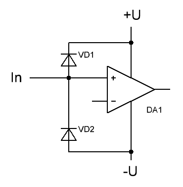

... Найпростіше рішення - два діоди у зворотньому включенні між входом і кожним з полюсів живлення транзисторної частини. ...
Так працювати не буде: "лампова" частина - підсилювач напруги, на виході буде більше ніж 0.7 вольт. А ось поставити реле між ламповою і транзисторною частинами можна.
Ви не прочитали.
Запропоноване мною підключення діодів обмежить сигнал на вході транзисторної частини розмахом до напруги її живлення. Або до меншої напруги, яку можна сформувати за допомогою додаткових стабілізаторів. Це не призведе до жодних фатальних для транзисторної частини наслідків.
А акустичну систему доведеться захищати окремо , в будь-якому випадку.
Найбільш свідомі виробники підсилювачів, на випадок нестандартних ситуацій передбачають наявність кіл Mute на вході підсилювача. Але всим цим також потрібно керувати, незалежно від дій дурня користувача.

Прочитав.
Діод відкривається при 0.7 вольт. Весь корисний сигнал вище цього рівня буде обрізатись. Такий варіант працює на вході підсилювача (до підсилення по напрузі); або відключати діоди після "старту".

Прочитав.
Я думаю vitamir имел в виду не встречно-параллельные диоды на входе, а вот такое включение с ограничением на питание усилителя
