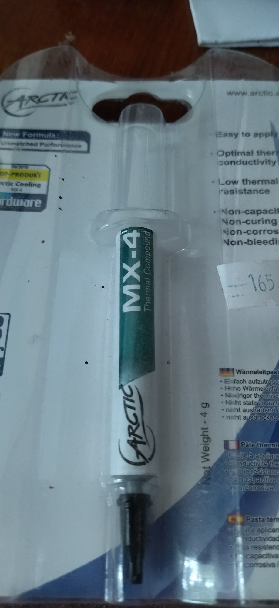

так ото ж. Если есть где купить готовую термопасту, фигли изобретать свое крутое, которое не факт что лучше покупного.
slami
15 Янв 2021
1,325
975
41
Иркутская обл.
Вячеслав
Серебристые пасты (с добавлением металла) пробиваются напряжением, по крайней мере в импульсных БП, поэтому компьютерные не везде пойдут
Andy_PL
12 Апр 2020
1,534
583
Да, и чем больше нагрев - тем легче пробиваются. Titan, например. Я наступал на эти грабли в импульсных мощных БП. Сейчас использую вот такую - и в "горячей" части БП работает без нареканий.

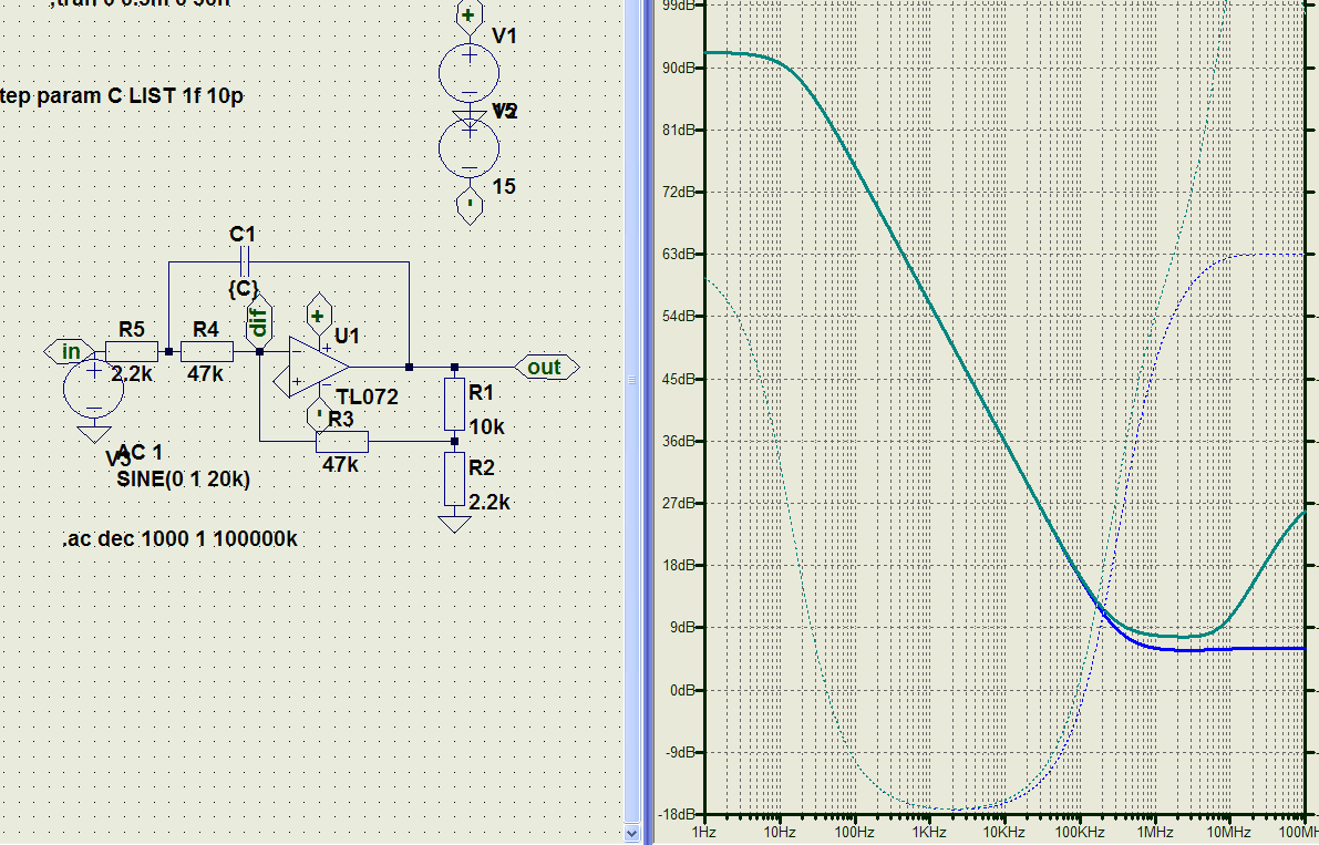

7
а зачем могильнянская коррекция вокруг ОУ? У тебя чёт петлевого совсем кот даже не наплакал а напотел. :unsure:
Ты не прав. На картинке два графика, с конденсатором и без. Разницы нет, петлевое одинаковое:
Привет! Ты прав. Сначала я не понял в чём фокус, потом понял в чём фокус- вся эта орда транзисторов не имеет усиления по напряжению. Из 16 транзисторов не нашлось пары чтоб немножко то усилить хотя бы, ну хоть на 20дБ , по напряжению то. :unsure:

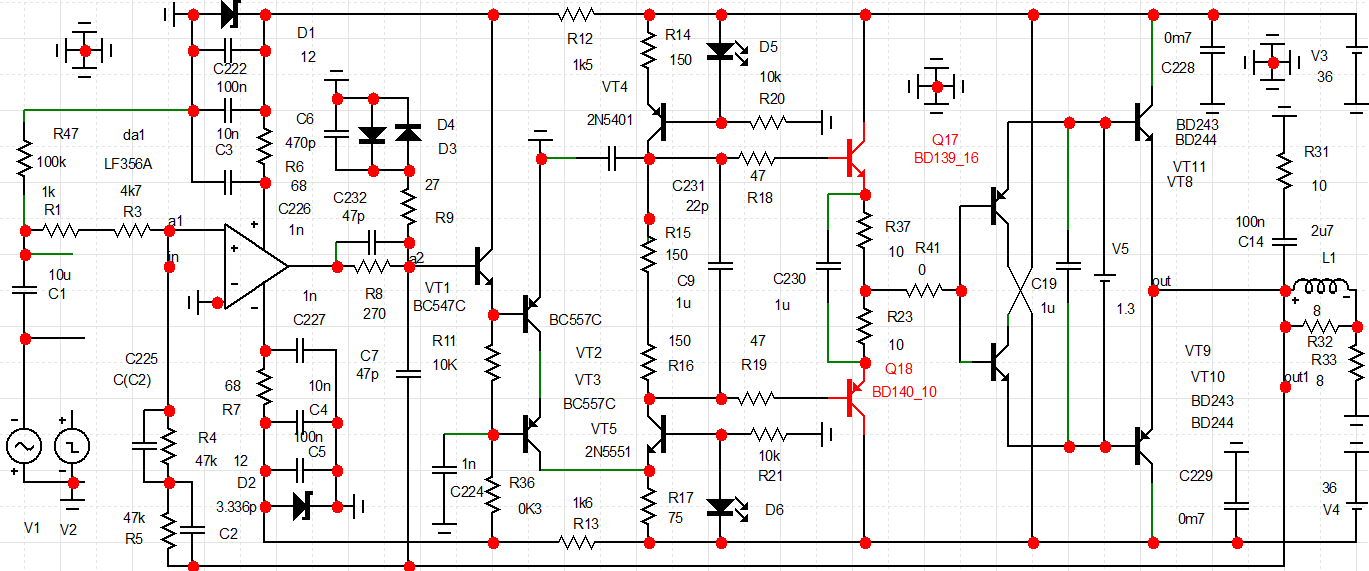

Проще-только "балалайки". У других умзч с такими характеристиками как у него - гораздо и гораздо сложнее. Попробуйте найти с таким кол-вом и стоимостью этих деталей и такими параметрами качества как у него. Кг -0,003%, Скорость нарастания вых. сигнала-40 В/мкс. Давайте.
Да нефиг делать. В теме альтернативного драйвера показывал .
ЛФ356/ТЛ071 /АД711/ 544УД1. Транзюки обычные

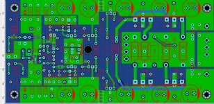

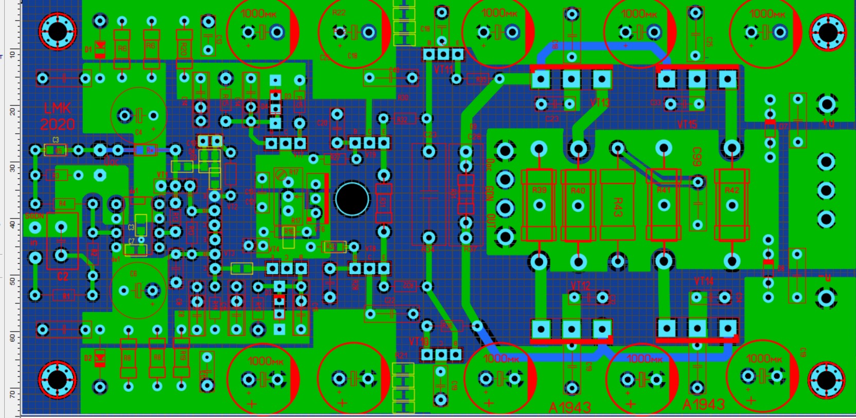

Осталось печатку людям выложить, и вместо батарейки туда что нибудь поставить и пожалуйста- кто нибудь да спаяет и порадуется.
С простой тройкой простая печатка давно в открытом доступе.
