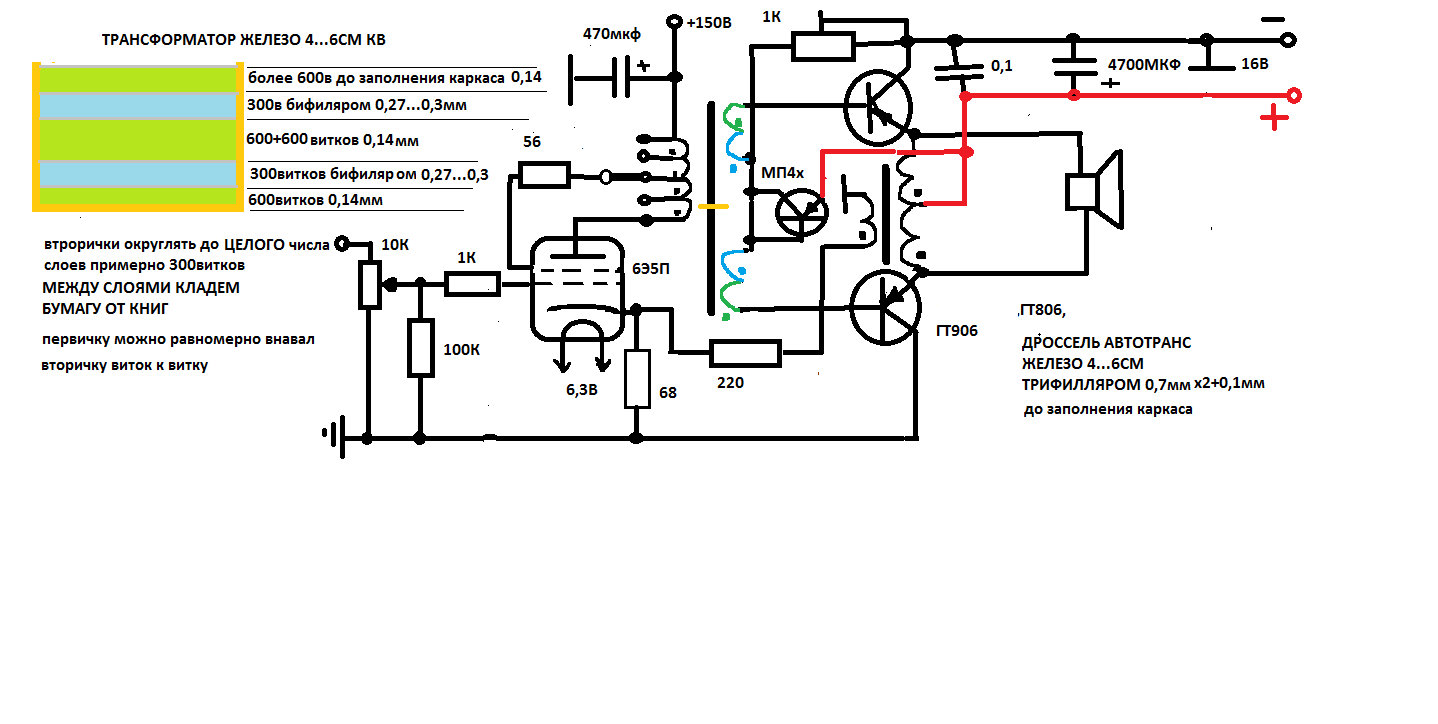

трансформатор позволяет менять звучание от пентодного -ультралинейое-триодное,как тут ичем ниже выходное драйвера тем лучше для любого повторителя ,а по напряжению питания только дроссель конкурент,но транс в данном случае не намного сложнее зато универсальнее,особенно как тут при 4х секциях вторичек,которые можно коммутировать как угодно в том числе и под двухтактный повторитель или разные наушники, да и мне больше нравится чем конденсатор ,а виртуальная земля согласен не плохо но требует больших емкостей или подбора входного кондера,при его большой величине часто возбуд на инфранизкой частоте или подъем ачх,поэтому с трансом не известно как с этим делом(на низкой частоте) будет,да еще при разном включении,а наличие транса не обговаривается
вот так переключается включение лампы у этого драйвера
ЗЫ в вашей схеме с лампой 6ж1п транс намного сложнее тк требует большой индуктивности обмоток вот там резистор можно и применить,а тут при выходном лампы 1к а при 100в питании еще меньше упустить возможность применения простого транса просто грех))))
Трансформатор тут никаким боком, это определяется глубиной обратной связи во 2ю сетку. Если весь выходной сигнал подать во вторую сетку получаем псевдо-триодный режим (Uс2 эквипотенциальна по переменному току Ua), если подать ОС на 2ю сетку через делитель получим УЛ режим, а если сетку по переменке заземлим то пентодный.
Задача трансформатора согласование сопротивления, грубо говоря усиление по току, благодаря ослаблению по напряжению. Нужное усиление по току можно получить в самом ВК установив нужное количество ступеней повторителей (у нас же все таки гибрид). И в принципе низкое выходное сопротивление с лампового драйвера получается без проблем без всяких трансформаторов, хоть 300 Ом, хоть ещё ниже. Входной каскад Росы имеет входное 20МОм, думаю понятно что между ними трансформатор не нужен?
Я вижу просто желание втулить куда либо трансформатор абы был, ну этому воспрепятствовать никто не может :)

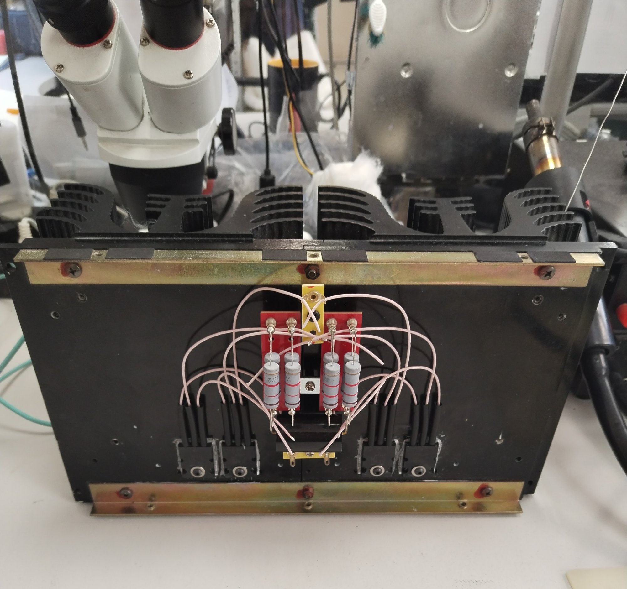

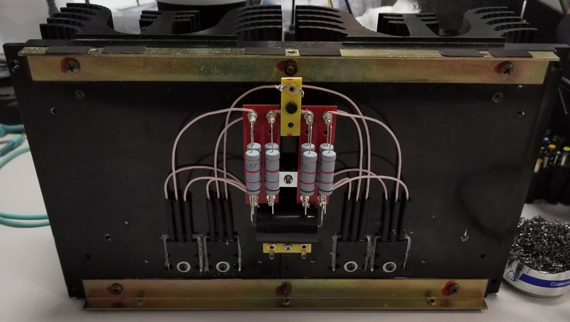

Может и не стал бы менять родные, но нехватило "хвостов"
Подошли такие. Платы защиты возможно будут смонтированы с обратной стороны портов.

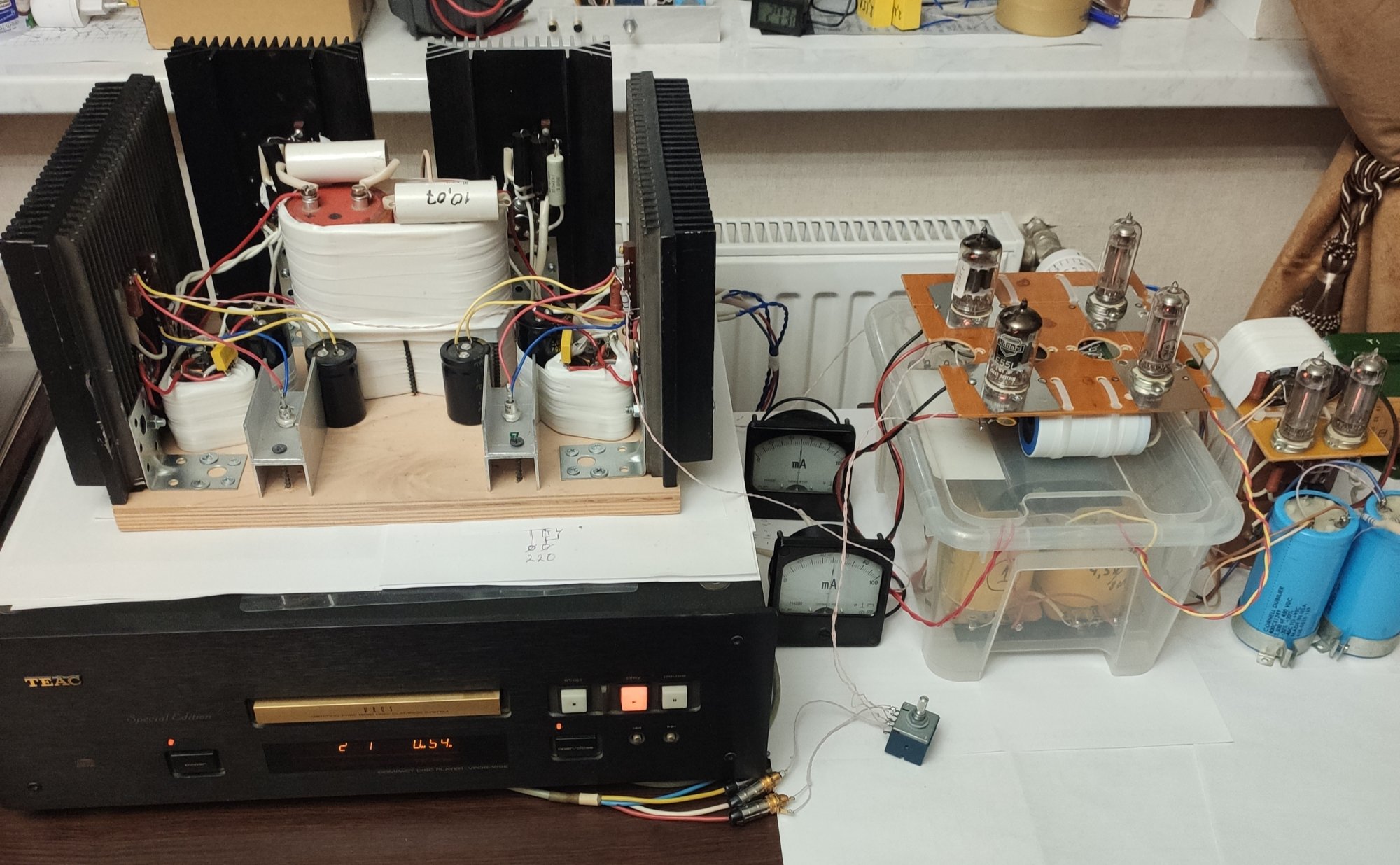

Сергей Z
14 Мар 2020
4,887
1,088
85

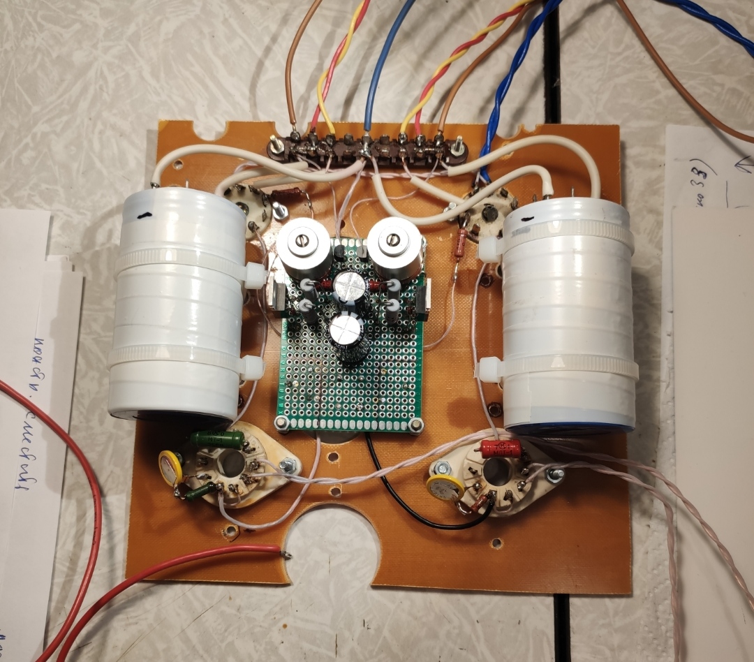

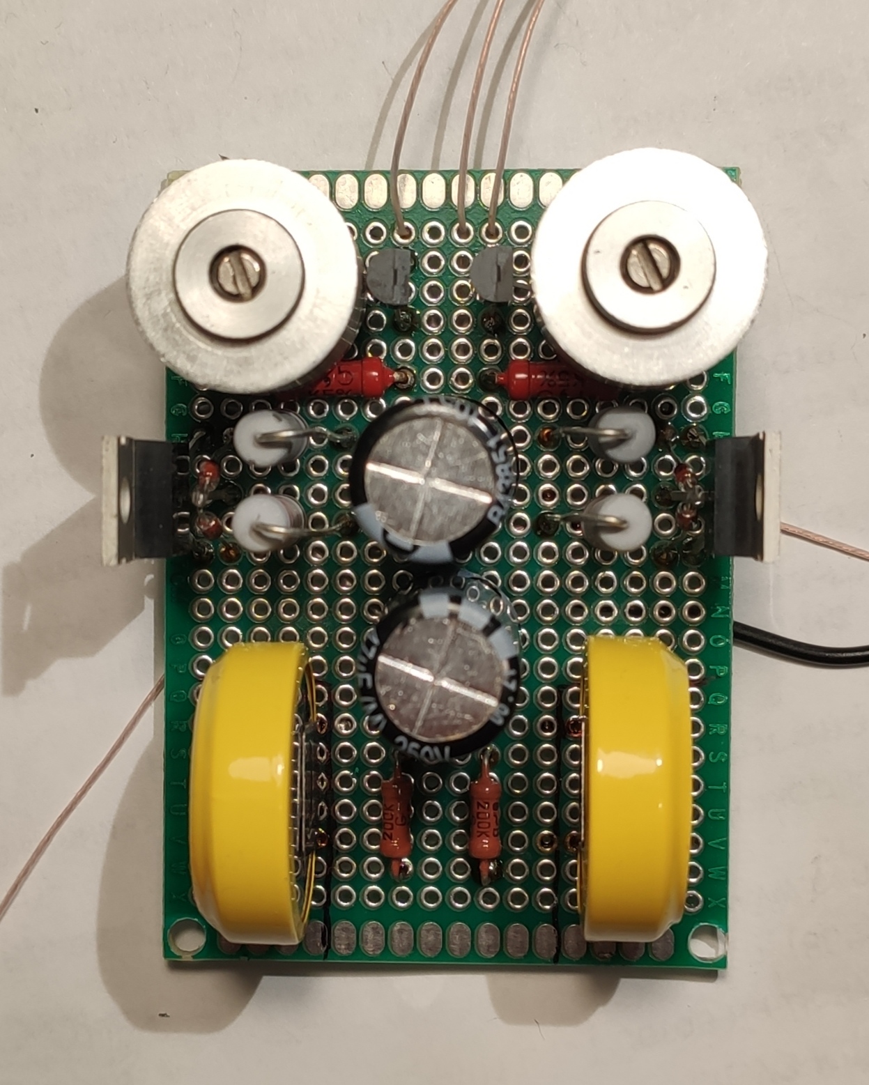

Я сейчас спаял платку смещения. Выглядит забавно.
Похоже на квадратную морду с круглыми глазами.
Схемка - смещение верхних ламп каскода, батарейки - нижних.

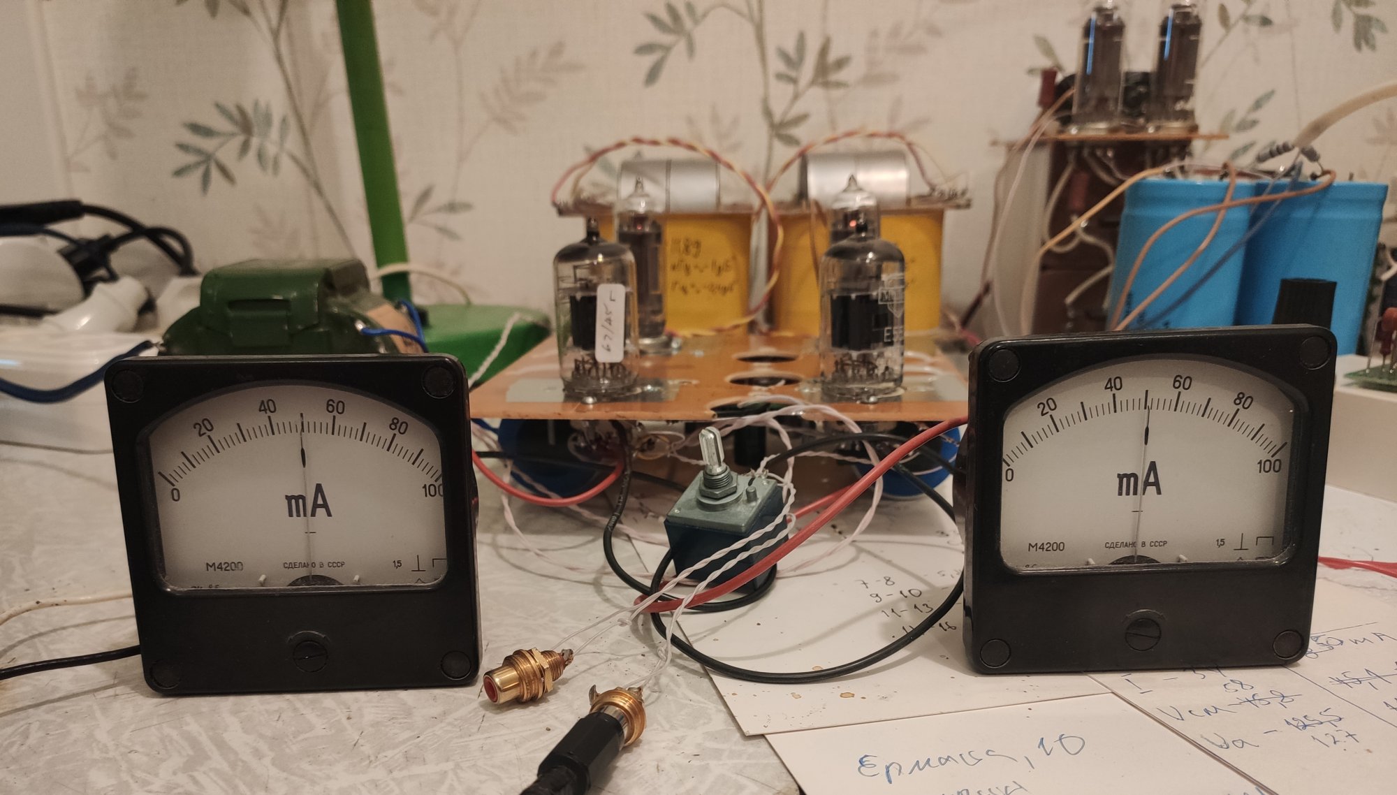

Сергей Z
14 Мар 2020
4,887
1,088
85

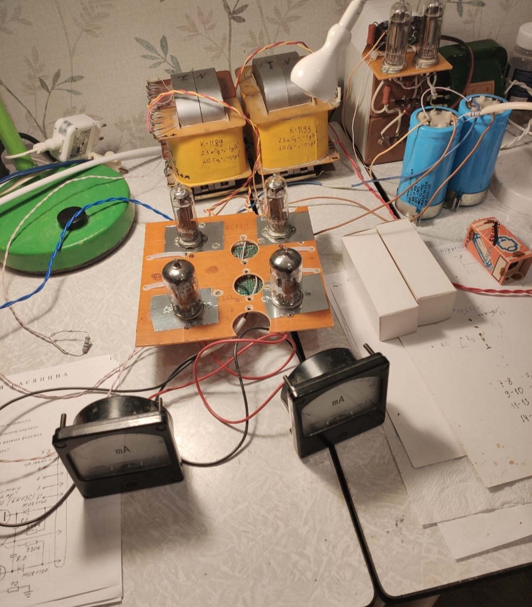

История продолжилась.
Пред к гибриднику по оригинальной схеме собран.
Т.е. пока макет.
Батарейки ушли с макетки к лампам и уменьшились в размере.
Деталей мало, схема минималисткая, почему так долго собирался сделать сам не знаю.
С лампами:
Неказисто, но работает.
Полоса с приспособленными трансформаторами по минус 1 дБ - 12 Гц - 19,5 кГц, по минус 3 дБ - 27 кГц. Не шибко широко, но попробовать послушать можно. Новые трансформаторы намотаю потом, нескоро.
Когда послушаю, поделюсь впечатлениями.
Пока слушаю со своим предом на 6Н28Б и СРПП на 6Н31Б. Работает приятно, но оригинальный пред интереснее.
Продолжение следует.

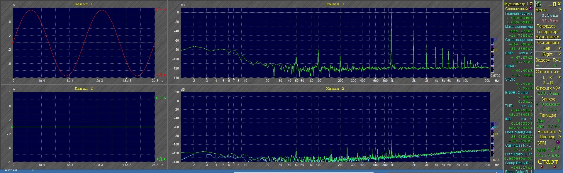

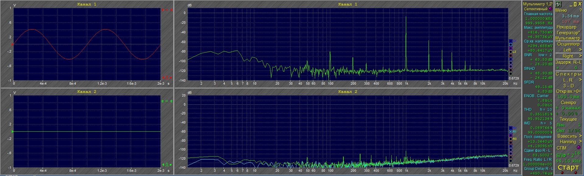

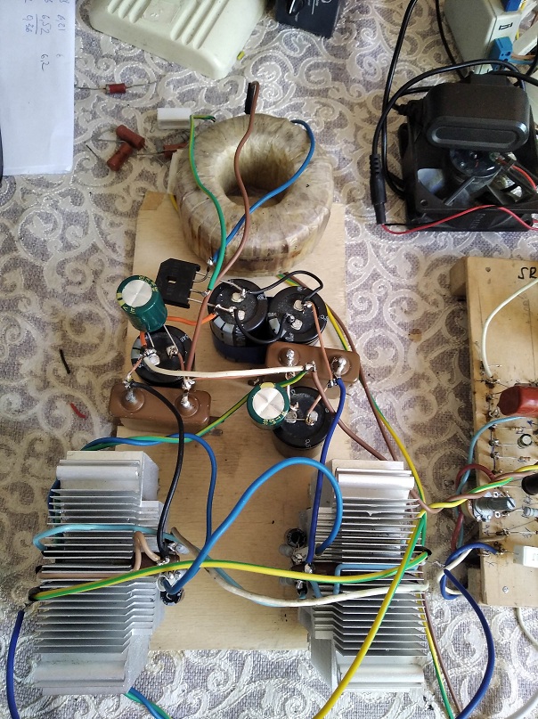

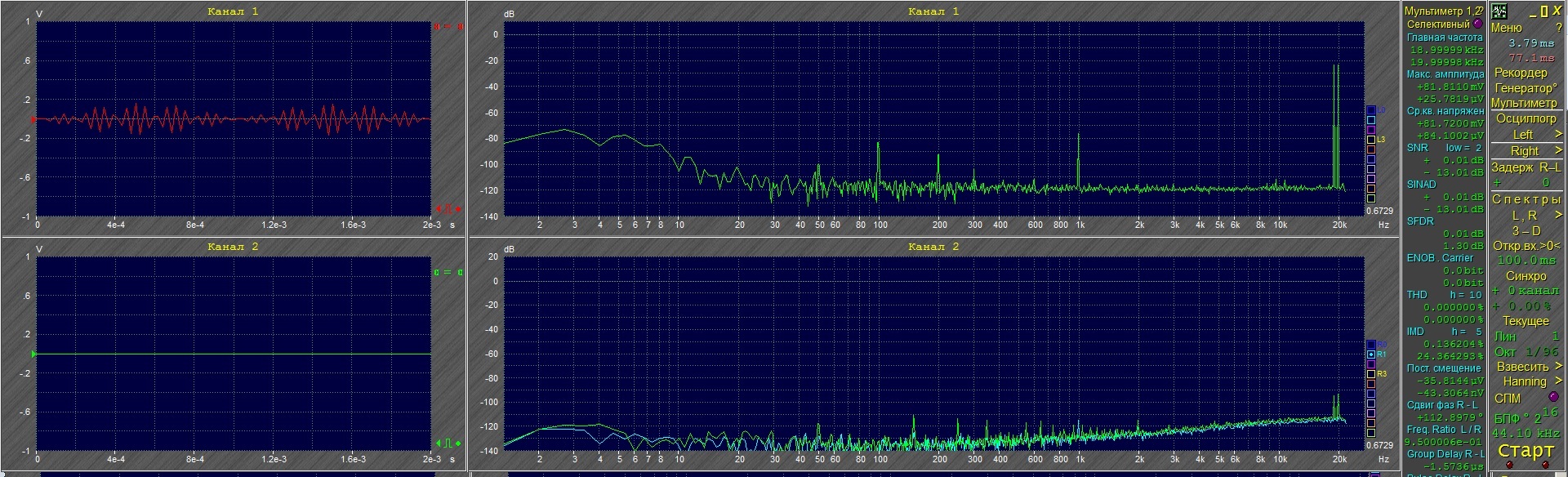

Сегодня выходной и я решил попробовать этого так сказать Агеева. Заготовки по комплектухе лежат давно и сегодня на стал тот день, тем более есть усилитель напряжения (СРПП на 6Н6П) который я не давно использовал в ВК Чуффоли.
ВК Агеева такой же простой как и А. Чуффоли если всё под рукой то это конструкция выходного дня.
Естественно всё навесом... так как там деталей всего шесть резисторов, шесть кондеров, и четыре транзистора.
Касательно транзисторов. Использовал пары А1941 и С5198 транзисторы не подбирал взял что было, но посмотрел что с h21.
A1941 h21 за сотню 110...120, С5198 h21 80...90 знаю что это не порядок ну другого нечего не было. Всё заработало с первого раза ток х.х. 300мА ноль на выходе получить не удалось т.к. h21 транзисторов разный, по выходу болталась 1,5...1.7 В Попытки установить "0" на выходе резисторами смещения портят спектр на выходе. Отсюда вывод транзисторы должны быть подобраны максимально близко!!!
Ниже спектры на 1Вт и 6Вт.
Инермоды 20-19 кГц
Конечно надо сказать что характеристики не за облачные и я думаю, что в случаи если бы транзисторы были бы все на подбор то все было бы куда лучше. Выходное ВК 0,2...0,22 Ома
Теперь о звучании не знаю чем не угодил Агеев Сергею Z но звучит он очень достойно. И моё мнение он перепел Чуффоли и Макуру. Здесь конечно надо устраивать прослушивания с переключениями туды сюды. Но чисто первое впечатления очень хорошие. Бас, средние, высокие всё на месте. Басы отыгрывают четко в отличии от Макуры. ВК Павла Макуры с моим ТОПАЗами срывался в гудёж на треках где избыток НЧ.

Базы предвыходной пары прибейте к земле резистором килоом 20 , цифра сдвига нуля на выходе ни в какие ворота рамок. Для контроля гляньте все переходы Б-Э, там должно быть 0,6 в у N и примерно 0,62-0,63 в у P . А на входе и выходе нолик.
А можно для сравнения спектр на выходе лампового драйвера? Будет наглядно видно что из результирующих искажений внес оконечник.
Имхо транзисторный АВшник без ООС это плохо, спектр на 6Вт с лесом гармоник это подтверждает
Можно! По ссылочке пройдите ВК Чуффоли. Всем нужно носом тыкать в начале поста была ссылка.
Коэф. гармоник не более 0,2%, хотя некоторые и меньший заявляли...
Думаю если идеально подобрать пара то получится.
сделайте с батарейкой как заратустра,АВ без оос не айс
Не было задачи что то улучшить. Была задача повторить авторский вариант и посмотреть разницу между тем что уже было испробована.

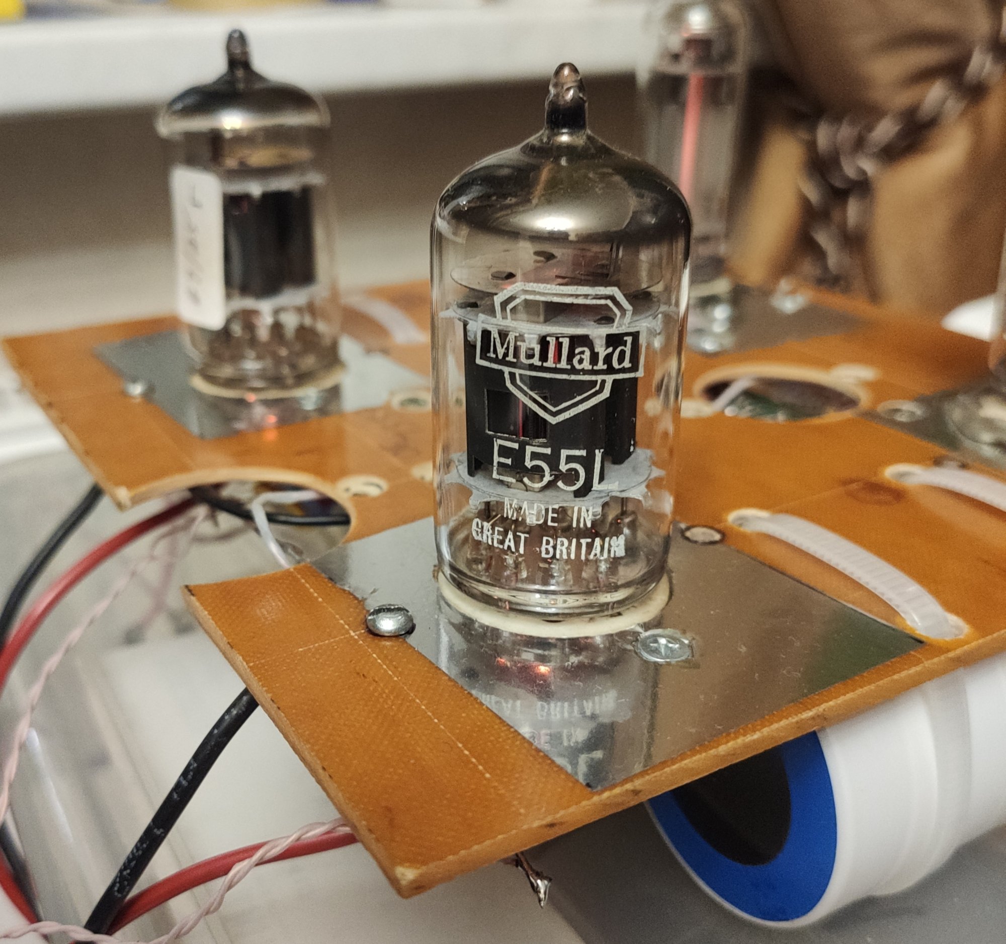

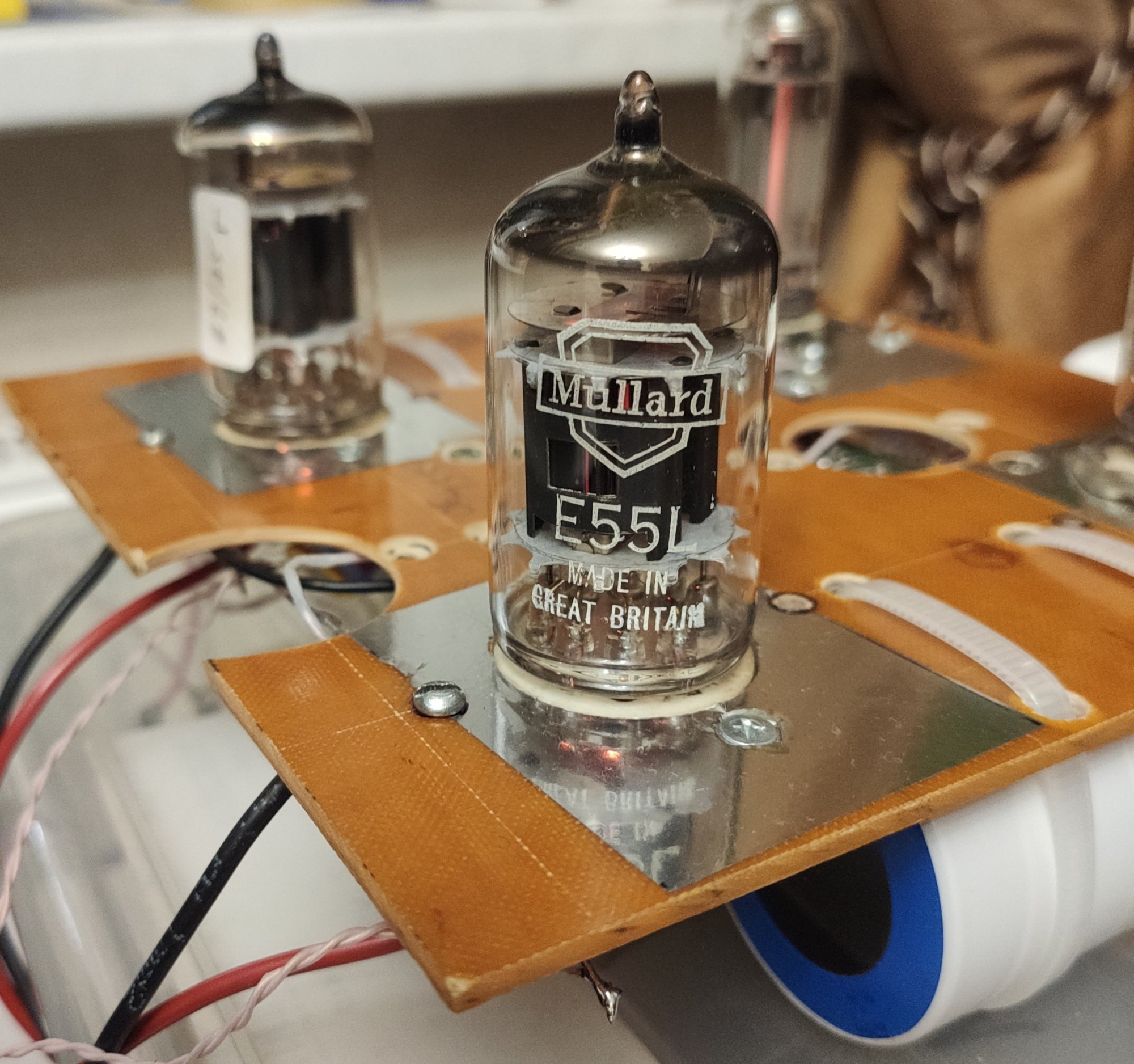

У меня тоже некая подвижка. Подключил-таки каскодный пред С. Васянина к его же ВК.IMG_20240612_222137.jpg
Даже с приспособленным МКТ звучит хорошо. Но МКТ позже обязательно поменяю.
Не понимаю почему так часто ругают эту лампу:
Причём даже уважаемые мною ламповики часто высказываются о никаком звуке Е55л. Наверное потому что они её в каскод не ставили.
И не пугайтесь внешнего вида макета. В дальнейшем гибридник будет выглядеть вполне пристойно.
Aleksandr VIst
13 Апр 2020
114
91
19
У меня тоже некая подвижка. Подключил-таки каскодный пред С. Васянина к его же ВК.Посмотреть вложение 100766
Ждёмс, ) окончательный вариант схемы можно посмотреть? Спасибо.

Спасибо! В исходном спектре такого леса нет, что говорит в итоге о том, что безООСный гибрид с АВшным ВК по спектру очень далек от лампового УМ и близок к плохому транзисторнику
