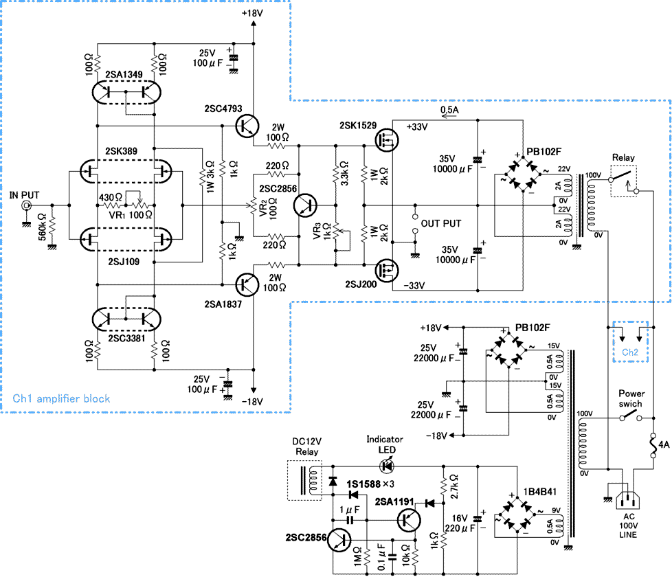

Простите, а можно ли для улучшения моего менталитетного здоровья добавить столь любимую почти всеми ОС с выхода унч на его вход – чтобы лучше слышать музыку ан@-л0говых нулей? Целых два трансформатора и три диодных моста Греца – это для звука сила и польза! В Стране восходящего Солнца принято усилители слушать как есть – в естестве, то есть без ОС, как в Саду кремниевых камней...
КРЕНки - на силу, параллельный в слаботочку.
И ВСЁ на печатной плате делать надо (ещё "плюшка" электролиты перед потребителем в 1 случае - поменьше, во втором, вообще, отсутствуют).
Схему перетрясти надо, 1К на землю, после ДК - это жесть.

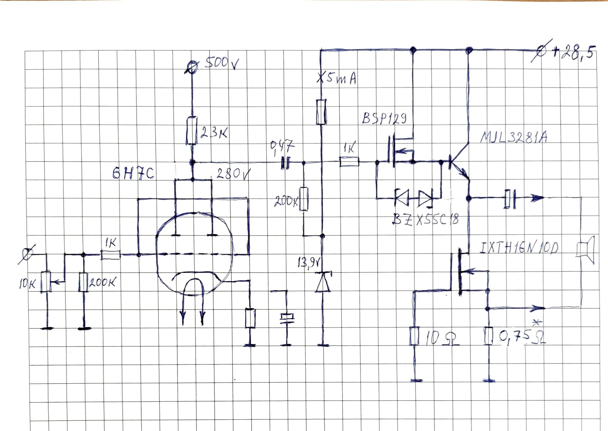

А у меня пока вот такой гибридос играет:
Не факт что останется без изменений, но пока не надоел.
Я тут даже попытался вчера измерилку спектралабовскую собрать, звуковуху внешнюю достал, провода правда не все, но найдутся. Потому что спектр глядеть надо.
Собственно схемку нарисовал шоб режимчики всего на ней понаписать. Пока не успел.
Другие лампы в нём не пробовали, 6С2С например?
Сергей Z
14 Мар 2020
4,887
1,088
85
Не пробовал. Эта первая. Есть еще ранее здесь работавший драйвер на 6С15П. Его тоже надо спектралабом посмотреть.

Так вот же. Может быть в выходные посмотрю, но ТЕЩИН день рождения. Надо идти..

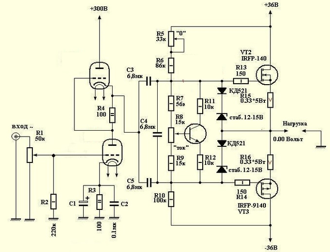

Так оно и есть. Я сделал такой, без оос
28,303
13,620
Не помните, сколько вольт между затворами, смещение? У меня получались недобрые цифры, около 5 -7 вольт.

Это к какой схеме вопрос? Если на IRFP транзисторах . то так и должно быть.
Ток сильно гуляет , как ноль на выходе ?
То же лет 15 - ть назад хотел выход на IRFP140, но передумал , до сих пор десяток валяется.
Э. Машкин
23 Дек 2024
348
224
9
Никаких проблем, не гуляет ни ток ни ноль.
Делал в двух экземплярах, себе и приятелю. У себя нажёг полведра транзисторов, т.к. ставил множество разных экспериментов.
Полевики очень чувствительны, коснёшься щупом осцила не туда и снова иди на ebay за новой партией. Утрирую конечно, но надо осторожно.
А у друга, года через полтора решил проверить как дела. И ничего даже подстраивать не пришлось, всё как вкопанное, как настраивал. Удивился сильно.
С тех пор уже лет 5 прошло, никаких проблем.
