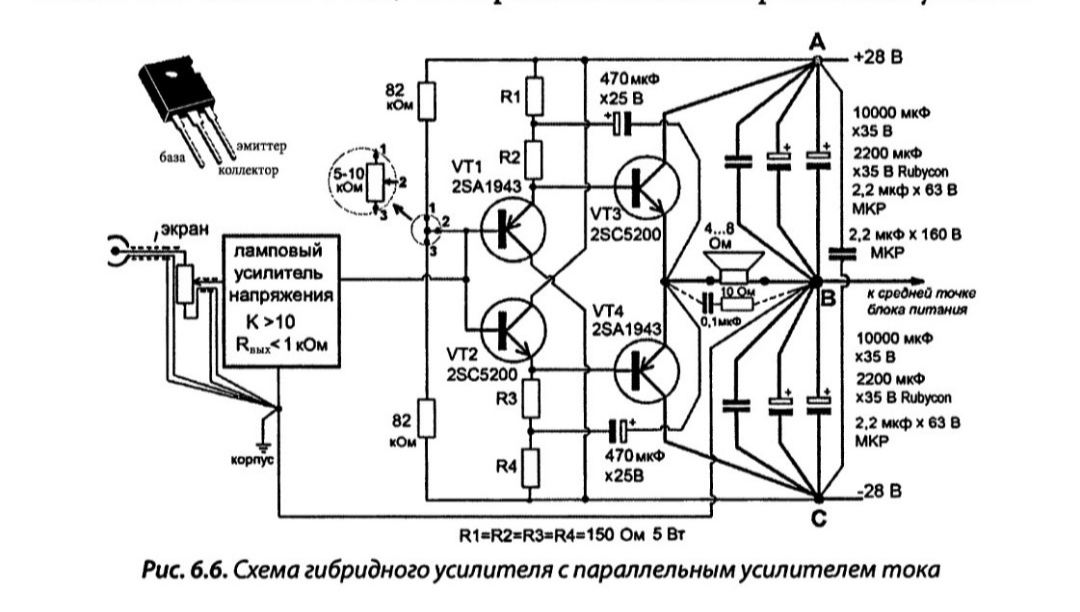

Саша TV, а почему не попробовать сгородить то, что хочу я? Т.е. пристроить ламповый входной каскад к хорошо зарекомендовавшему себя выходному каскаду Агеева.
да я как бы не против, я исхожу из своих скромных возможностей.
Повторить отработаное сумею, а самому сочинять не из чего и нечем.
Потому склоняюсь к варианту "Заратустра". Если там конечно косяков явных нет, и завести можно сразу, без танцев с бубном.
У параллельника есть косяк от рождения - ограничение тока выхода. Все из-за открывания плеч выходного каскада соответствующим закрывающимся плечом предвыхода.
Да и на самом выходе по транзистору на плечо. Применение составных частично решило бы эту проблему. Но что-то не встречал практической реализации такого варианта.
а как это выглядит на слух?
Ранним клиппингом и небольшой выходной мощностью. Еще может компрессироваться бас.
Тогда будет нормально.
Но все равно придется серьезно разбираться с линейностью и бетой транзисторов.
Ну и избегать нагрузки 4 Ом, и АС с серьезными провалами импеданса.

І не зустрінете.:) Бо косяків від народження у нього значно більше, ніж один.
Diamond buffer схема мостова. Складається з двох пар однакових транзисторів. Чим більш однакових, тим стабільніша і більш лінійна схема. Однаковість має бути не лише по бета, а й по Ube, режимним струмам транзисторів, а також за температурою їх кристалів.
Інакше, можна і не починати втілювати це в залізі.
Заратустра, як різновид, не простіше, а складніше за enhanced diamond buffer, але виграшу з лінійності не має. Тому зайва трата часу.
Пропоную потренуватись на агеєві, потім таки скласти буфер за схемою Броскі. В нього вийшло краще.

Смотри. Питание 32 вольта. С половины его, 16 вольт, пиковое напряжение на нагрузке будет вольт 12 , эффективное 9-10. Пусть 9вольт на 8 ом это 10 ватт. А что, неплохо. На 4 Ома ватт 16 (с потерями) .Тож ничего.
В принципе можно взять СРПП на 6с7б который от Покемона остался.
Вот и получается, лампа + Агеев = просто и прилично.
Причём до этого додумались и другие товарищи. Вот картинка из выше рекомендуемой книги по гибридникам:
Идея здравая. С книжкой не обязательно во всём соглашаться, но люди делают Агеева с лампой.
Думаю, мне в НЧ полосу интересно будет.

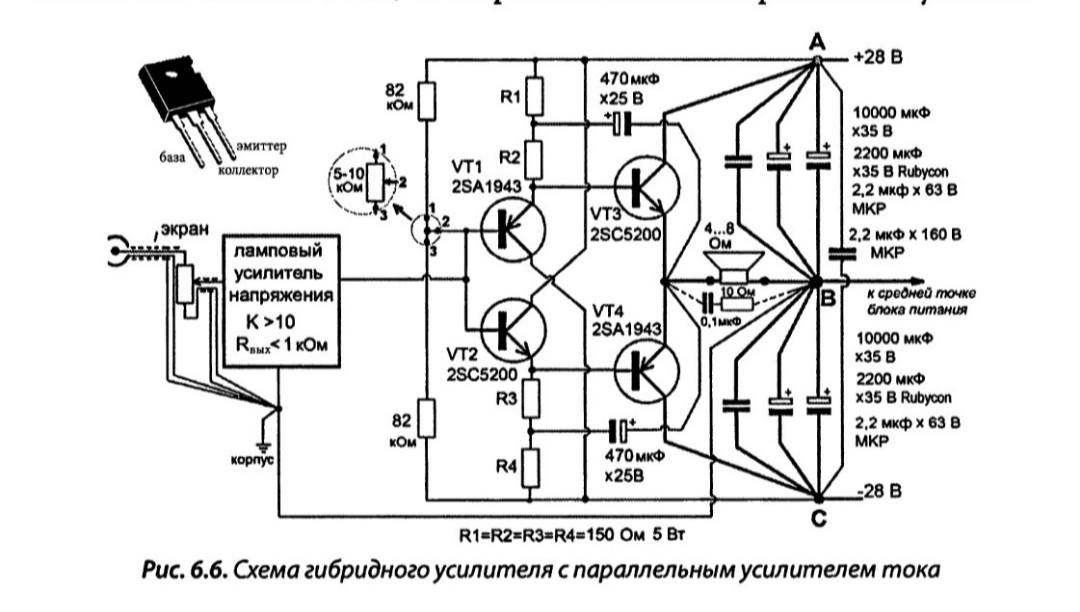

Забудьте об Агееве. Не он автор схемы параллельного усилителя тока.
"Даймонд".
Наверное, так это схемное решение назвал изобретатель.
Взамен правильное, но более длинное название схемы, если бриллиантом не дразнить.
Хорошая схема гибридника в классе А была у Сергея Васянина. Раз десять собирался её сделать. Но сделал только драйвер. До остального руки не дошли, хотя транзисторы есть и два здоровенных радиатора - там ток могучий. Сейчас интересна простота и небольшие габариты. Агеев подойдёт.
Напряжение питания для даймонда поменьше, а ток покоя побольше. Приближая его к классу А.
Неужели он тянет на бриллиант?
Мы все его от Агеева узнали.
О, я смотрю тут уже появился балансирующий подстроечник.
ПС. Только сразу на дорогих 5200/1943 не собирайте-попробуйте на Агеевских пластмассовых 818/19 смакетировать по быстрому без лампового драйвера.
Я бы порекомендовал проверить прежде чем собирать даймонда сопротивление своих колонок.
если 4 ома- то выйдет пустая трата времени.
Почему? Именно из-за 4-х Ом хочу гибридник собирать. На 8 Ом и с лампами проблем нет.
