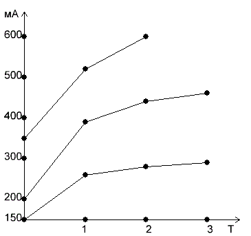

У карбидов ток покоя неспешно увеличивается и чем больше ток покоя, тем больше ток растёт. Без термодатчика не обойтись. Вот я снял график увеличения ТП за три часа и это на больших радиаторах.
только показалось, что в плане роста от нагрева карбиды - как бы более... туповатые, нежели вертикалы. А мерить на пяти амперах как-то мыслей не было, и радиаторы нужно искать подходящие. потом мосты выпрямительные и трансы.....

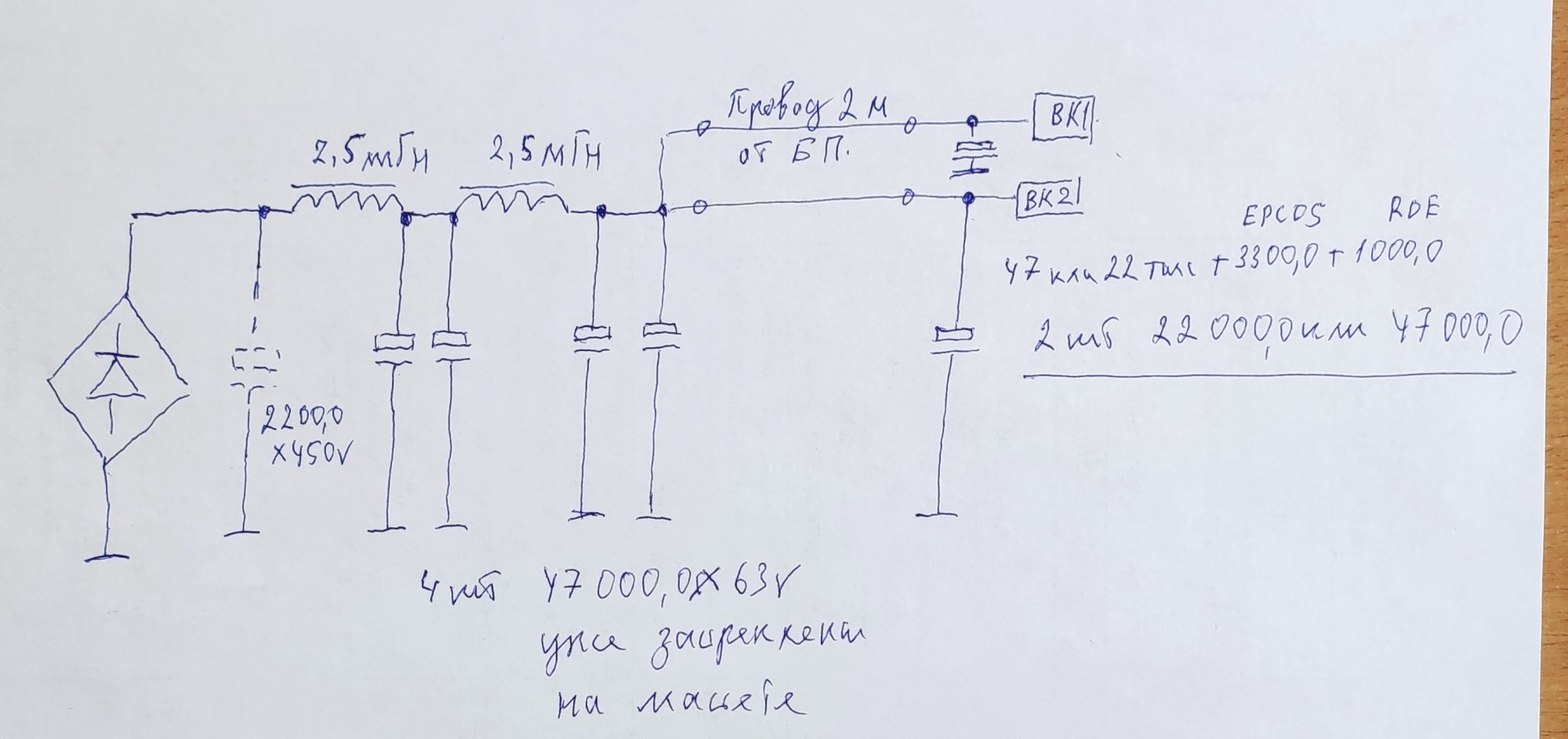

Т.е. после моста два дросселя, затем после них 2 х 47000.0 мкФ, затем провода к правому и левому каналам в усилитель?
Да. А перед дросселями по необходимости ёмкость 200 мкф и выше.

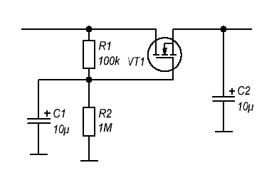

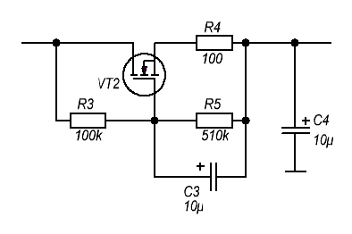

Насчет "электронных дросселей". Это название не совсем верное. Скорее это RC-фильтр с буфером.
Если же говорить про дроссель, то его электронный эквивалент - гиратор
И если его реализовать на полевом транзисторе, схема приобретет немного другой вид
Где, R3 - это R1 (в схеме на ОУ), R4 - это R2, C3 - это С1, R5 нужен для того, чтобы создать некое смещение на полевом транзисторе (иначе он через R3 полностью откроется и будет просто резистором), С4 - конденсатор фильтра.
Абсолютно правильно сказано, добавлю больше, ни какой RC не сравниться LC и дело не в крутизне спада , а в том что индуктивность , как и конденсатор сначала "запасает энергию ", а потом отдаёт.
Мысль первая при виде гиратора: Эй, а как же самоиндукция, вы о чем, граждане?!

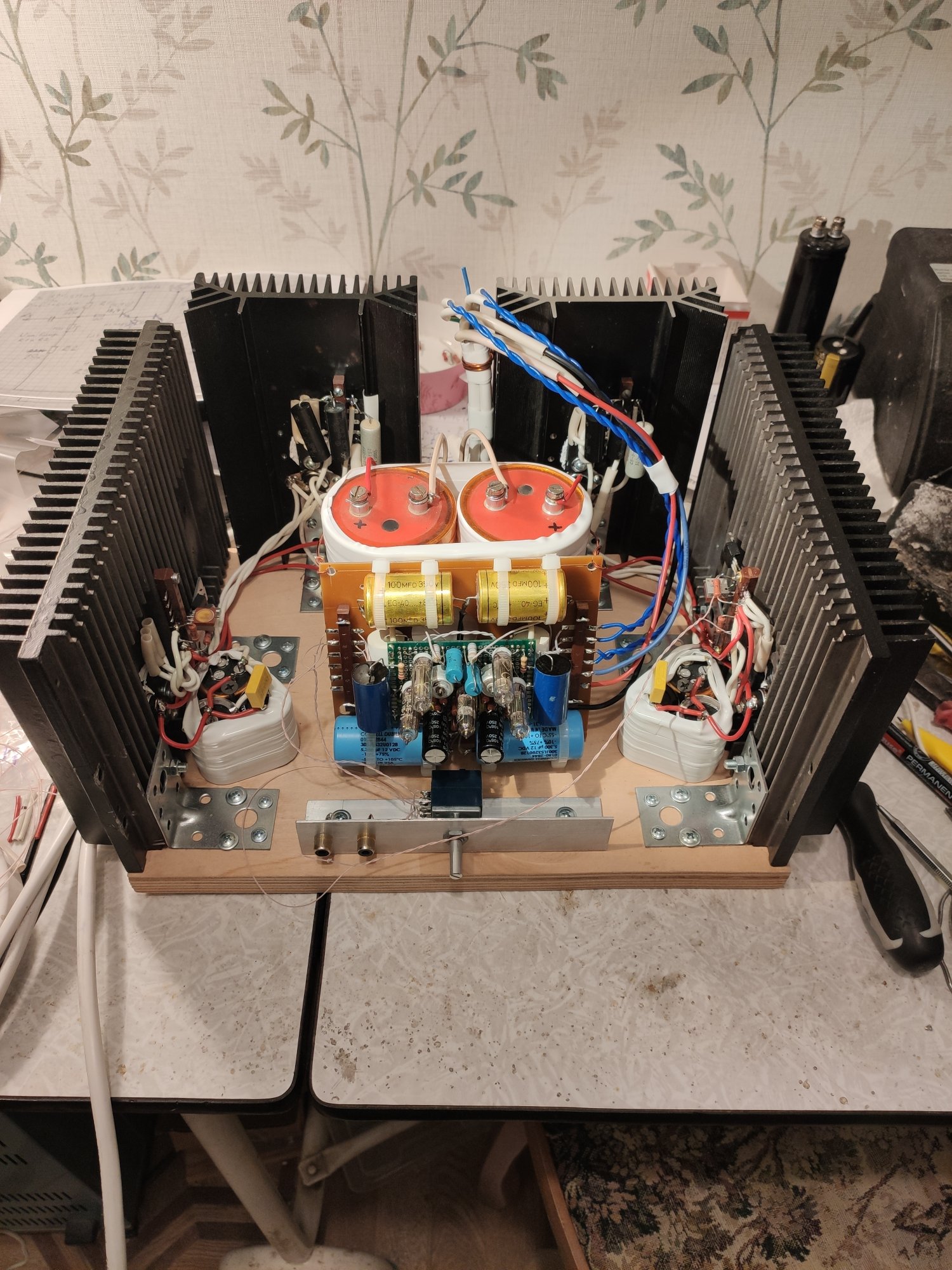

У меня несколько подвинулись дела с ВК в классе А. Вчера спаял оба канала без подключения входов и выходов. Там надо ещё закрепить немелкие разделительные конденсаторы РОЕ 82000.0 х 25 В и плату лампового предусилителя.
Сегодня подал питание. Оба канала подают признаки жизни - напряжения на выходе регулируется, ток при изменении резистора в истоке полевика изменяется. Пока всё как должно быть.
Фильтр выпрямителя пришлось перевести из L-C в C-L-C потому что лишнее напряжение на вторичке силового трансформатора оказалось под нагрузкой недостаточным.
Думаю, на сегодня хватит.
Продолжение следует.
Продолжим.
Сегодня выбрал вечер для продолжения работы с макетом. Кое-как установил разделительные конденсаторы на выходе, перенёс с предыдущего макета плату предусилителя, подключил приборы. Включил питание пока только выходных повторителей.
И вижу чудесный симпатичный свист на мегагерцах. Как-то нехорошо.
Но я этого опасался, поэтому не подключил сразу акустику.

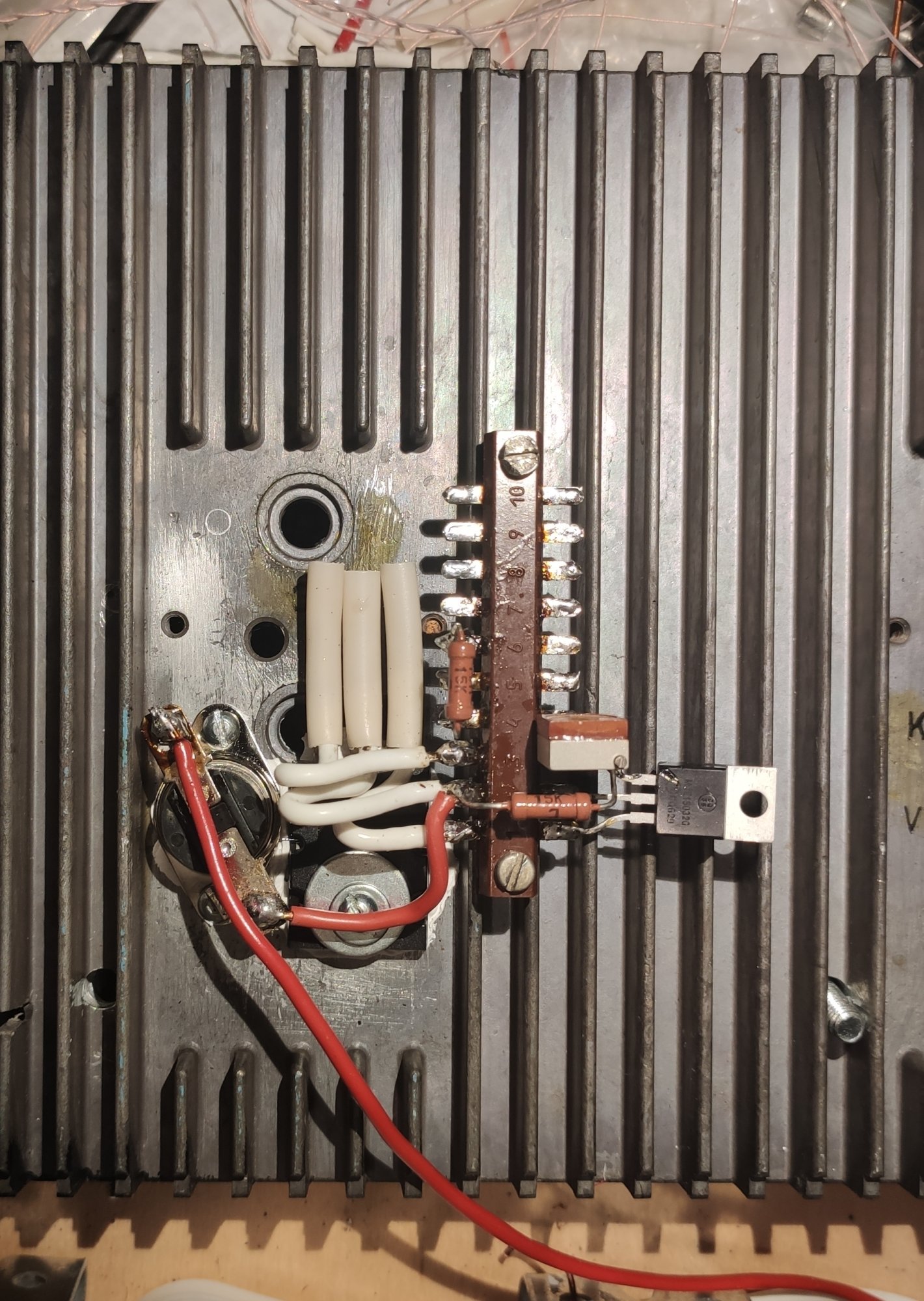

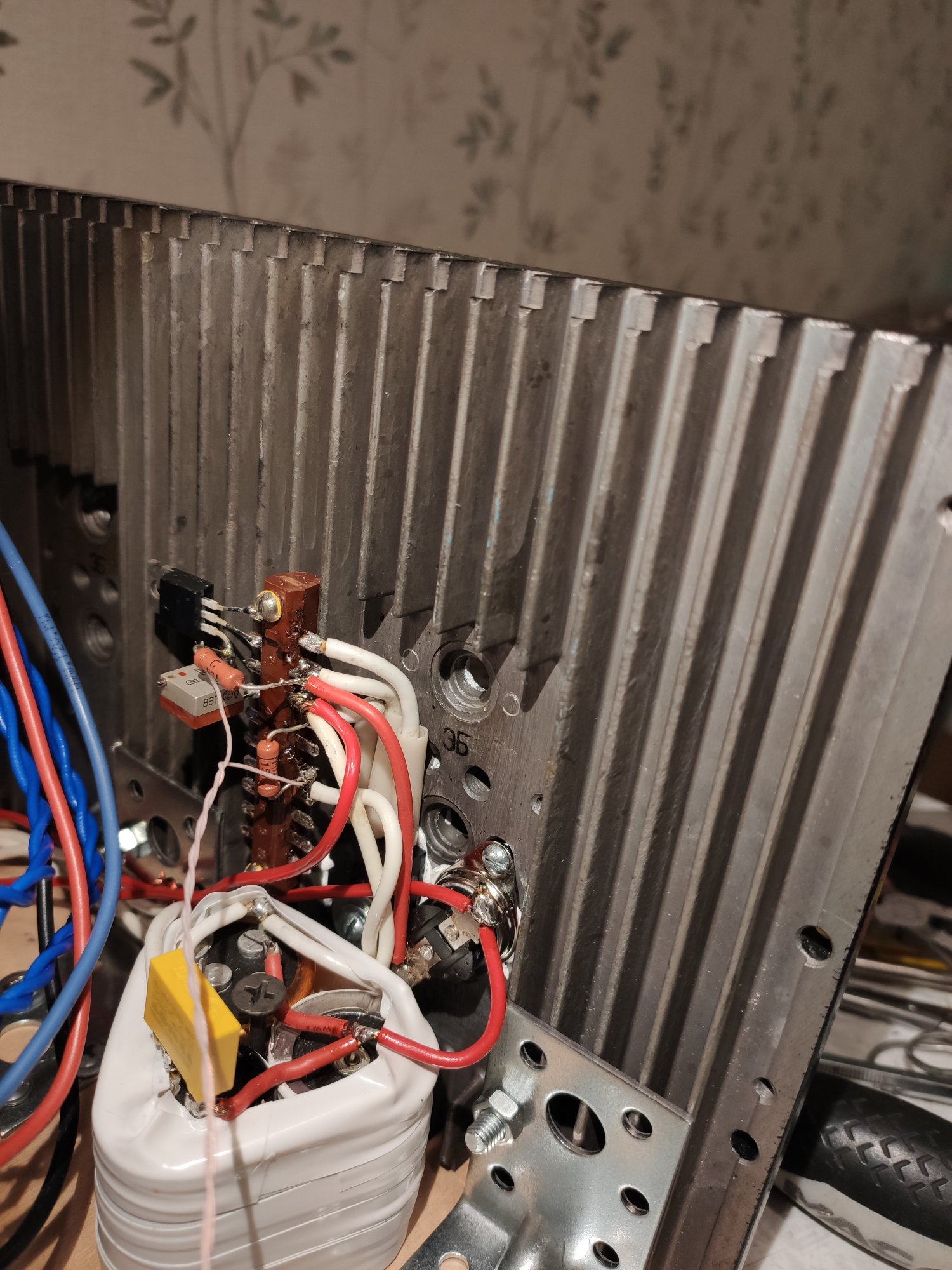

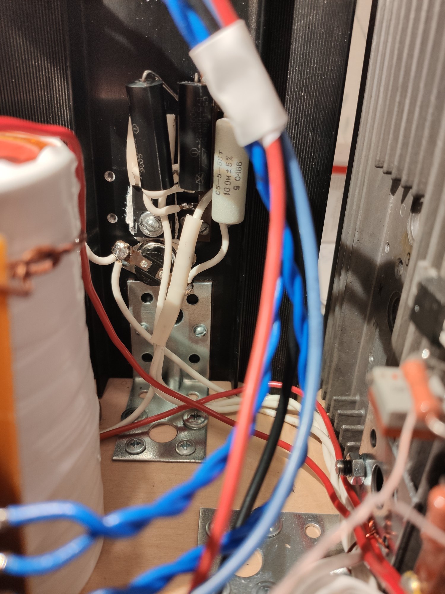

Думаю, проблема в разнесённом на приличное расстояние монтаже. Выглядит вот так:
И на радиаторах поближе. Здесь биполярные транзисторы:
Здесь полевичок:
Монтаж размазанный в пространстве.
Наверное придётся перемонтировать с использованием макетки и разместить радиаторы ближе друг к другу.
У меня здесь от земли до плюса питания, похоже, слишком далеко.
Только уменьшить расстояние довольно сложно.
Перед следующий попыткой надо хорошо подумать. Ну и всякими мелкими емкостишками обзавестись на всякий случай.
Хорошо с лампами - резистор в сетку впаял, и генерации нет. А здесь..

У Вас на втором фото я вижу потенциометр СП5-2. Он проволочный может работать как индуктивность соответственно и генерить. Была подобная ситуация попробуйте заменить на обычный.
Все зависит от результата!)))
Этот так. За хороший результат имеет смысл побороться.
Раскрутил макет. Пока монтаж составного транзистора выглядит вот так:
Надо это дело как-то перековать. Применение макетки здесь думаю излишне. Транзистор припаяю на транзистор, а проводочки к монтажной планке. Будет возможность в базу маленького транзистора добавить резистор и, возможно, ёмкости оттуда на другие выводы.
СП2-5 заменить нечем. Безиндуктивного подстроечника нужного номинала нет.
