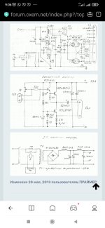

На фото крупно увидел Моторолу mje15032 , он высокочастотный, 30 МГц, что может быть причиной неспортивного поведения. И как с этим справиться не подскажу.
КТ819 впаяй.
СП2-5 заменить нечем
Измерте его сопротивление и замените постоянным. Чтобы удостовериться что звенит именно он. Если дело не в нём то можно оставить и искать причину дальше
Кто бы подсказал, что пяток деталей можно куском провода превратить в передатчик со всеми радостями ВЧ генерации.

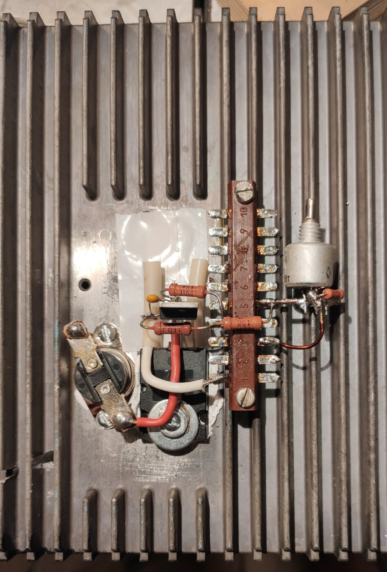

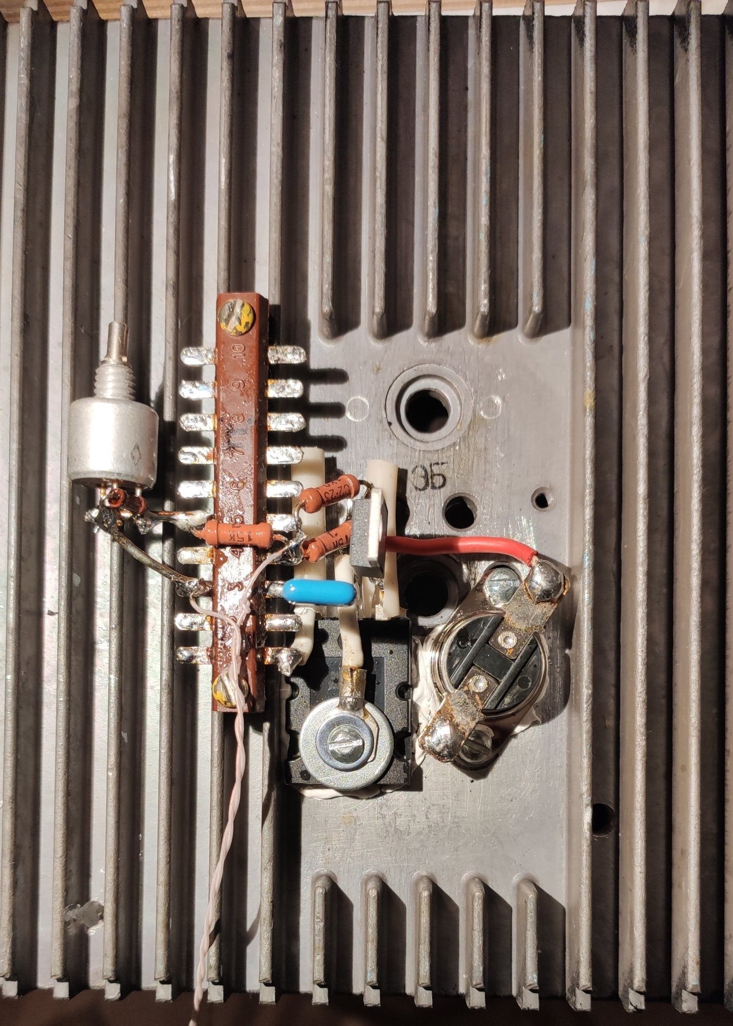

Изменил монтаж на этом радиаторе:
Что изменилось:
коллекторы транзисторов электрически соединены с радиатором;
маленький транзистор сидит на выводах большого;
в его базе появился резистор и добавился конденсатор 68 пФ на коллектор;
установлен безиндуктивный подстроечник. По идее должно стать лучше.
Однако основной недостаток монтажа остался - полевик далеко и провода к нему короче не стали. Если снова засвистит, придётся по-другому установить радиаторы. Тогда это расстояние уменьшится.
Пока так. Продолжение следует.
Что изменилось:

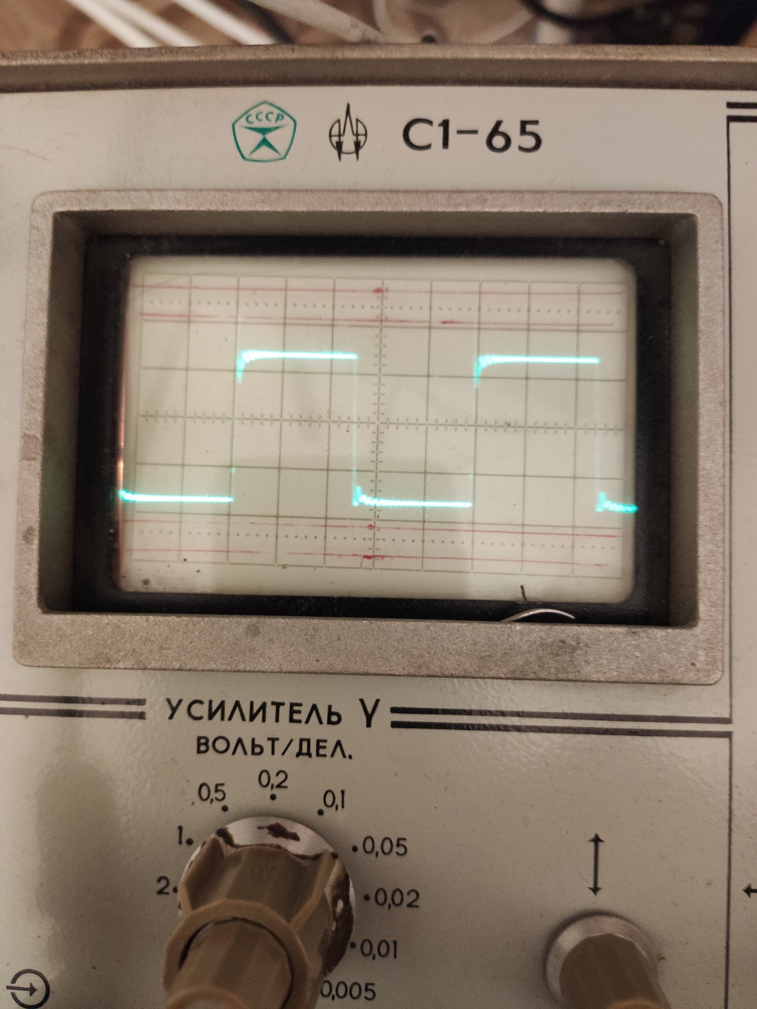

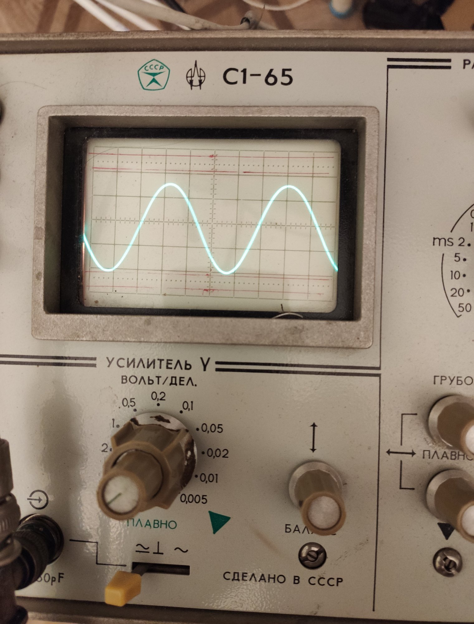

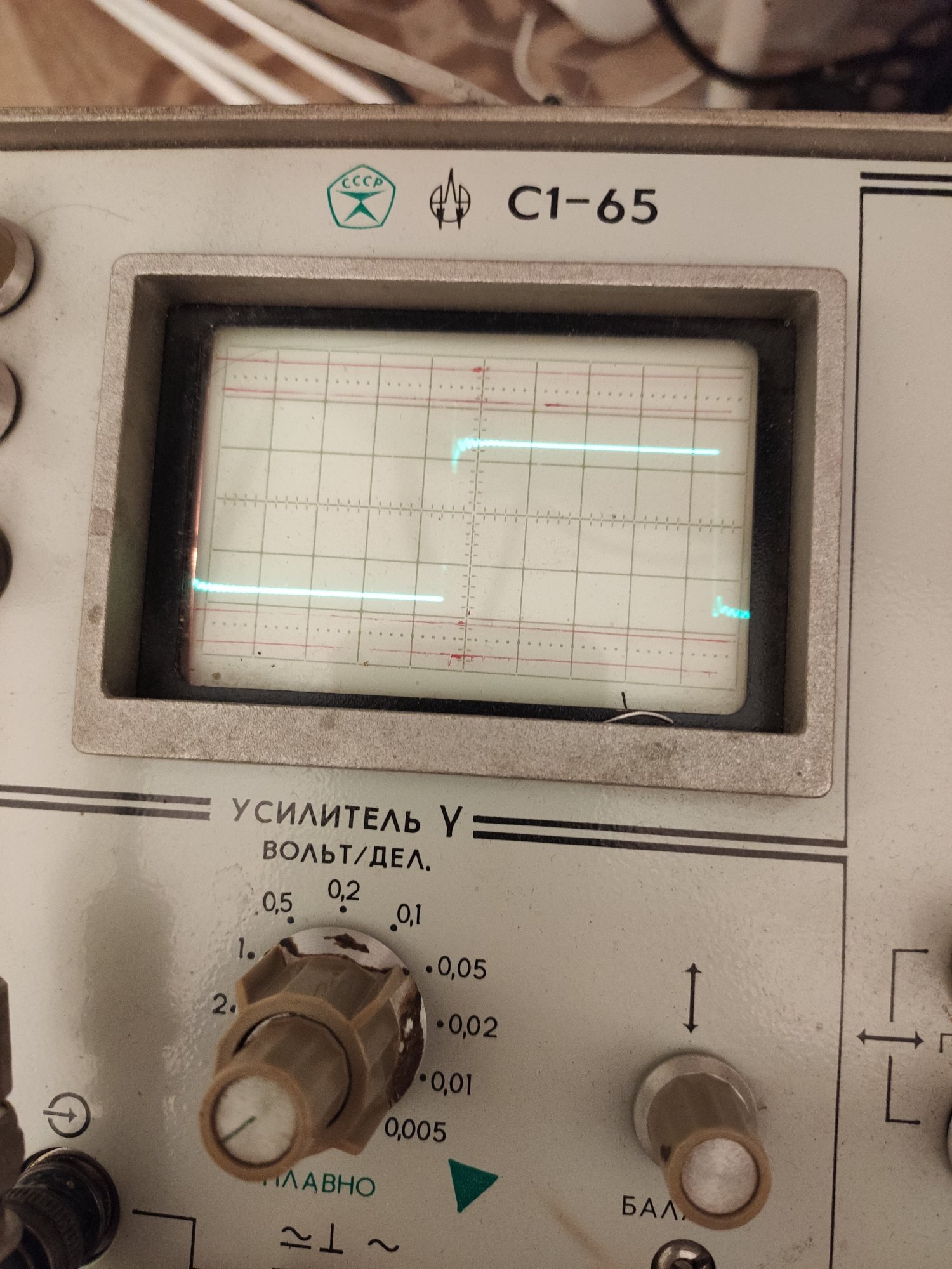

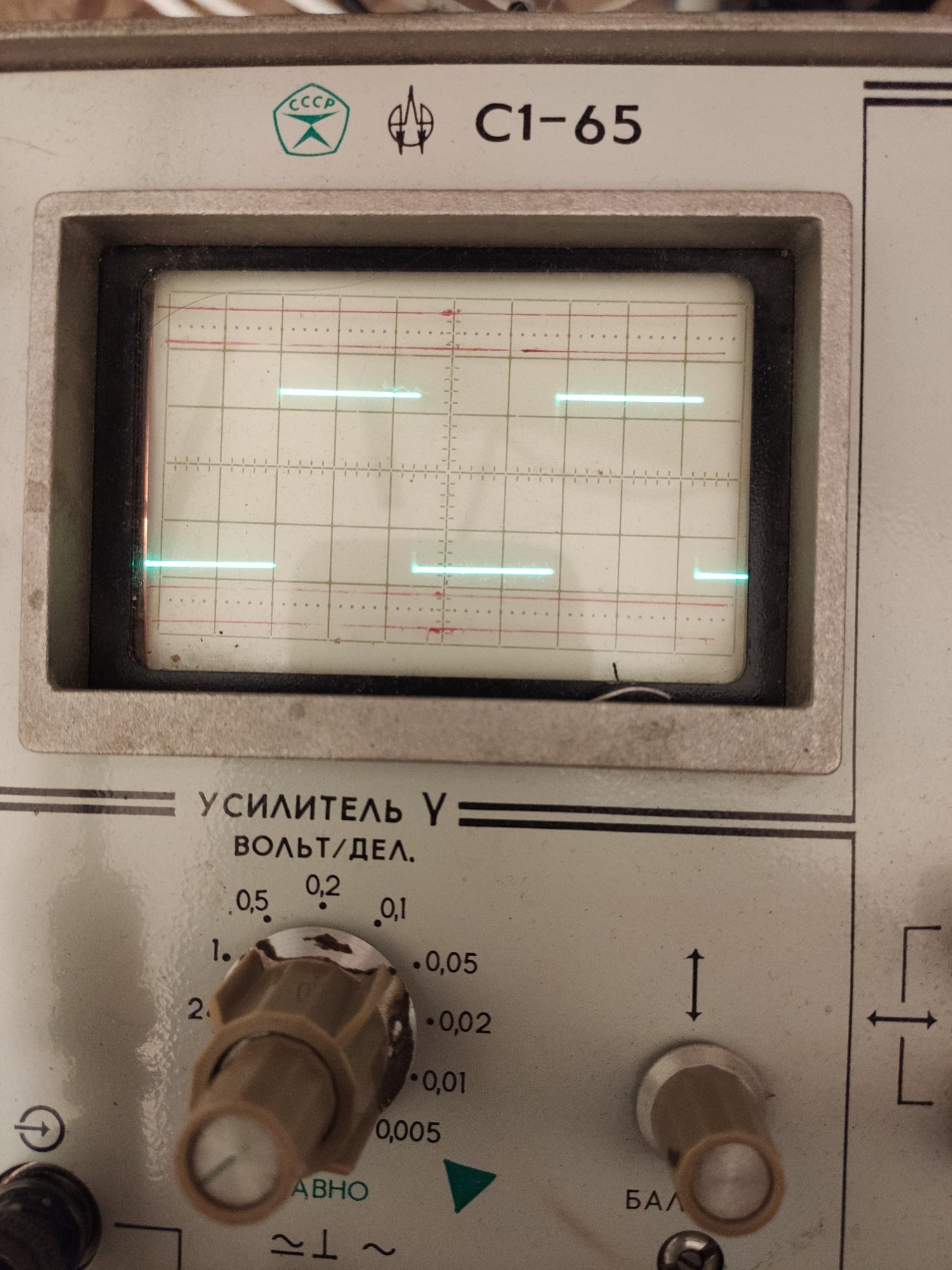

Включил переделанный повторитель.
Генерации нет. Подал сигнал.
Синусоида нормальная, прямоугольник не особо.
Синус 100 кГц:
Прямоугольник 100 кГц:

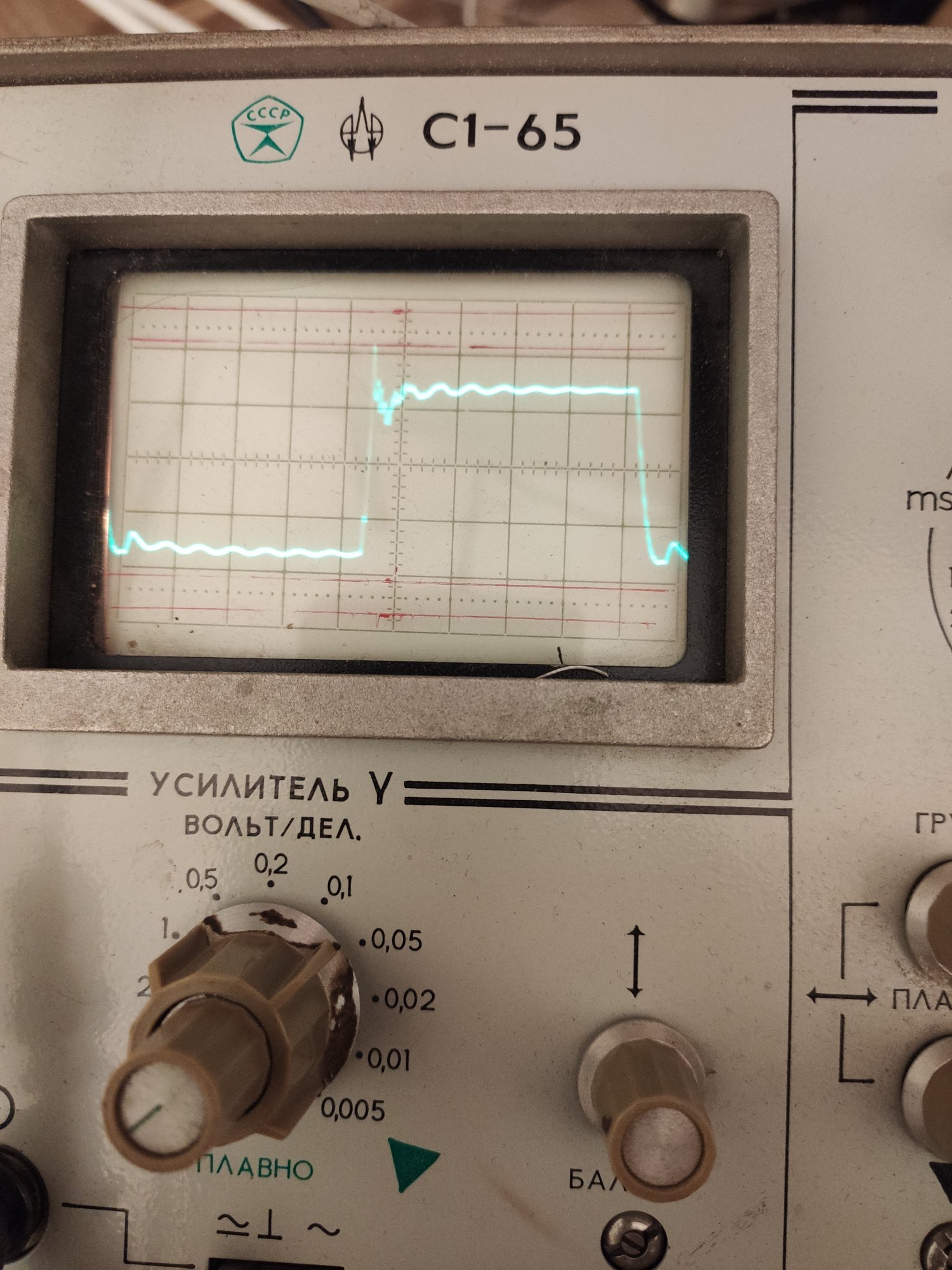

Интересно, полку прямоугольника как-нибудь отрихтовать можно?
Эти неровности могут быть следствием добавления резистора в базу маленького транзистора и ёмкости 68 пф между базой и коллектором?

Саша все правильно говорит, индуктивность линий питания должна быть минимальной. У меня более компактный монтаж, но питание и земля разведены медной шиной 10х1,5мм, а к блоку питания идут мягкие изолированные шины 20х0,2мм. Попробуй убрать мелкий кондер, без него не должно генерить. А номинал резистора в базе какой? И еще, я не вижу особых причин рихтовать прямоугольник. Давай уже запускай музыку!
И что с ним делать? Толстые шины мне на этом макете неудобны. Могу развести питание обмоточным проводом диаметром 1,6 мм, можно в 2 - 3 жилы.
Поможет?

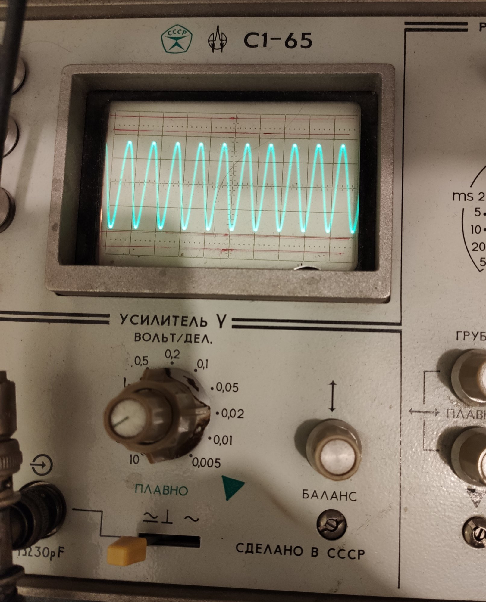

Сейчас проверил непеределанный канал на генерацию. Свистит так же, как свистел до переделки первый. Вот так:
Надо переделывать как первый канал.
Надо переделать монтаж второго канала.
Я по одному каналу не слушаю, не понятно.
Номинал резистора в базе 1 кОм. Уменьшать? Или пусть будет?
Поможет?
Попробуй, но ты сейчас впираешься не в ту степь, лучше займись вторым каналом, править прямоугольник есть смысл на реальном конструктиве. Если есть ВЧ коаксиальный кабель, можешь сделать шины питания из его оплетки.
Оставь 1 ком, но убери кондюк.

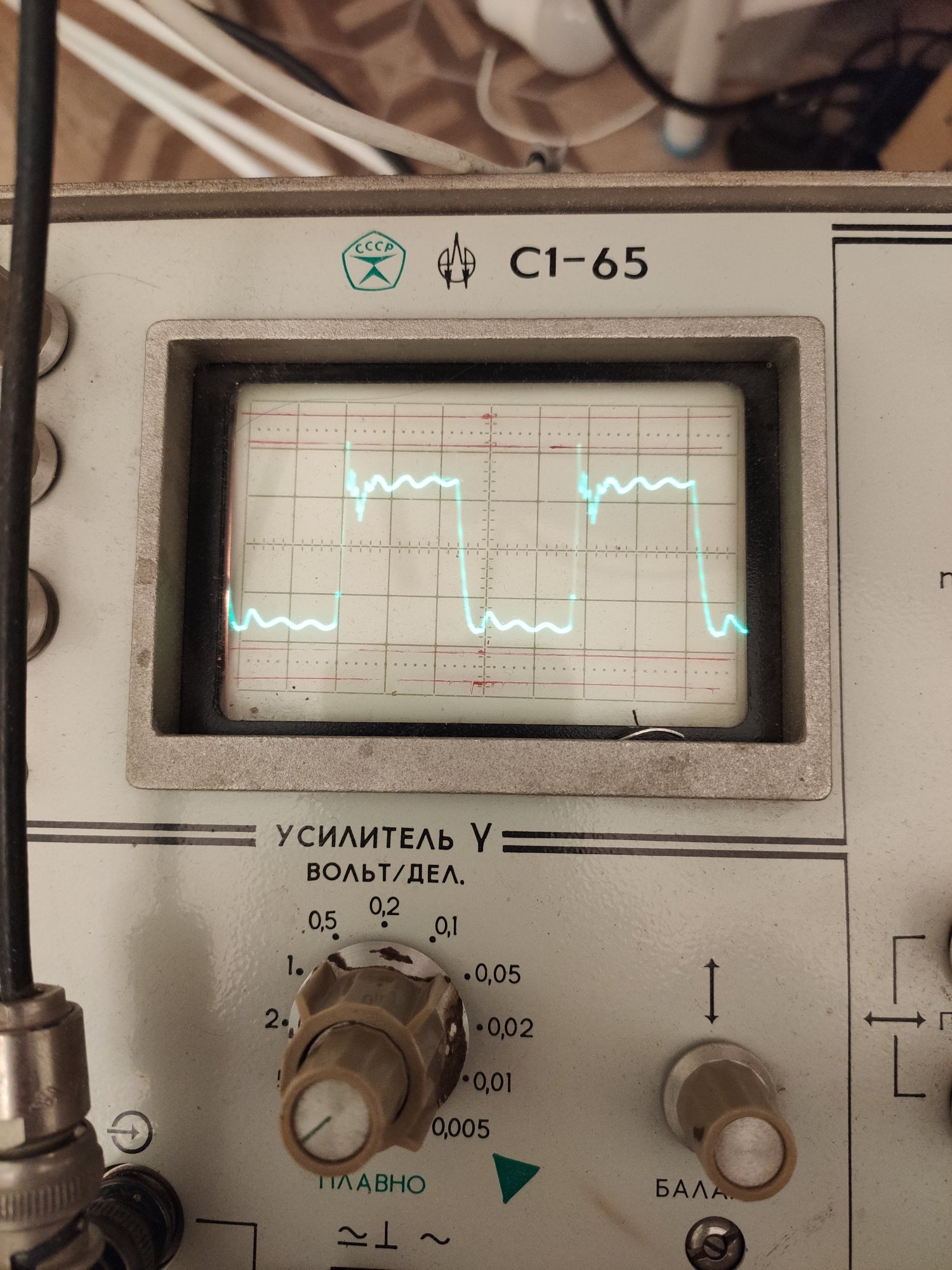

Сегодня перепаял второй повторитель. Получилось ещё кривее, спешил:
Сделано как в первом канале, но без кондерчика с базы на коллектор.

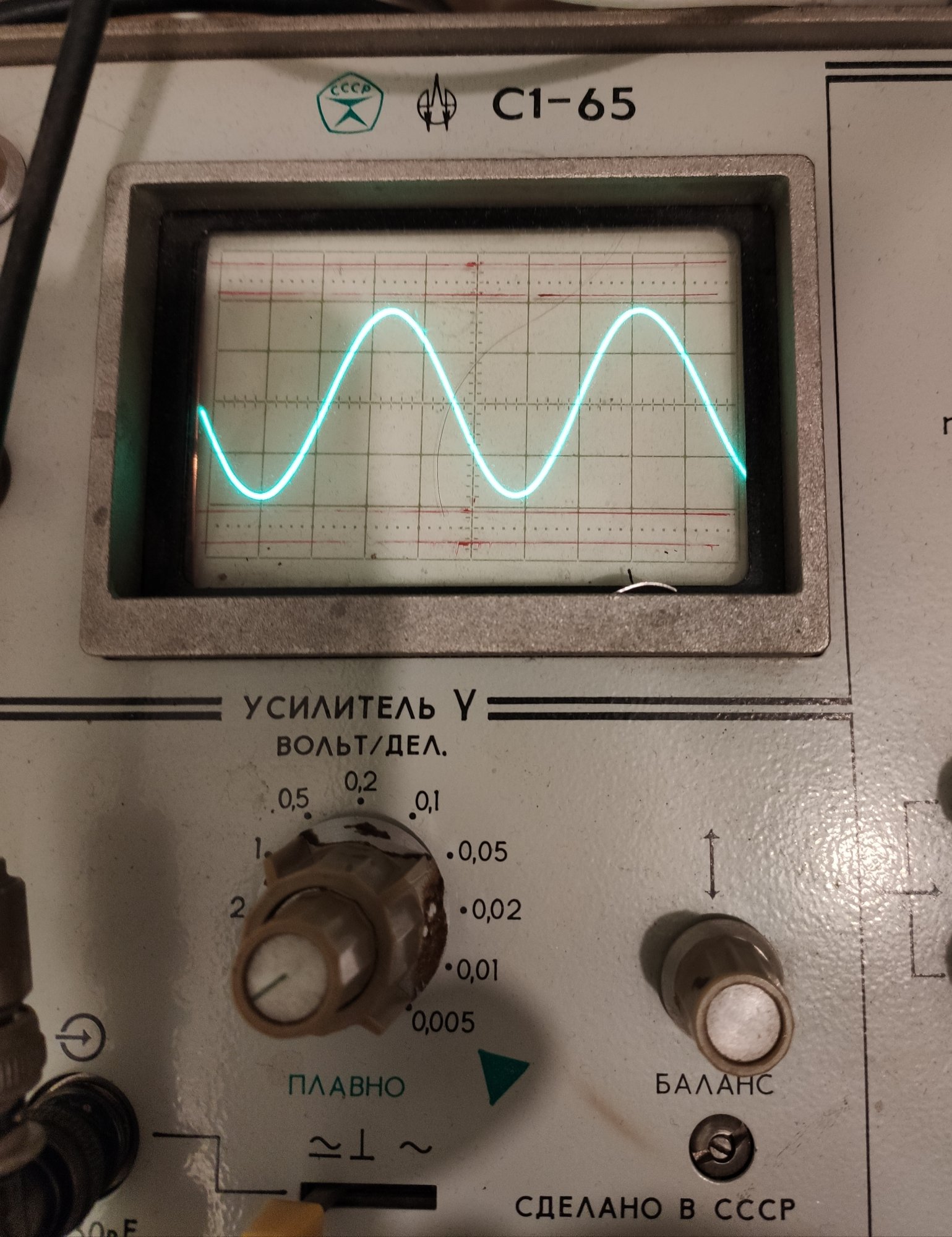

Работает, не свистит. Синус хороший везде:

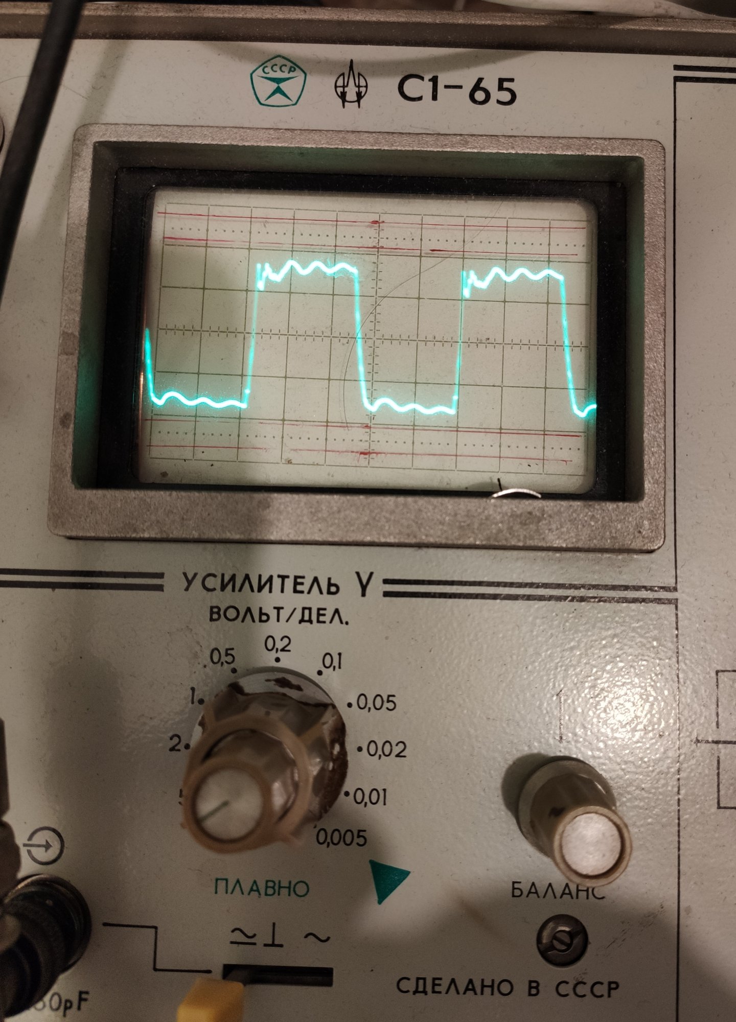

Прямоугольник портится с ростом частоты.
1 кГц:
10 кГц:
20 кГц:
50 кГц:
100 кГц:
На 100 кГц также криво как и в первом канале.
Далее надо подключить драйвер и послушать. Раз бороться с прямоугольником специалисты не советуют.
За час работы радиаторы нагрелись сильно, но термостаты не сработали. Значит температура большего радиатора менее 80°С, а меньшего менее 90°С. Там на всякий случай такие термостаты прикрутил для отключения питания при перегреве. Маленький транзистор без радиатора тоже изрядно горячий. Надо к нему какую-нибудь пластину прикрутить, иначе пропадёт.
Диоды Шоттки тёплые, трансформаторы холодные. Получается, ток по 3 А на канал пока не сильно пугает. Посмотрим что покажет эксплуатация.
Посчитайте пожалуйста частоту колебаний полки прямоугольника на 100 кГц, хотя бы примерно по осциллографу.
Посчитайте пожалуйста частоту колебаний поки прямоугольника на 100 кГц, хотя бы примерно по осциллографу.
В период меандра 100кгц укладывается примерно 6 периодов звона. Значит, 600кгц навскидку звенят.

Вроде усилитель для НЧ диапазона, так зачем все эти потуги по "улучшению" меандра? А, понял, червь познания не даёт покою!
переразвести проводом толще.
да, хоть с троллейбуса снимите, литы должны быть только возле потребителя, 1-3см (не от пп, а от УТ или выходных), свистеть, конечно, от наводок может, но схемотип не тот и применённые детальки.
Да, если тормоза до выходных, то дубовые поставить и забыть (о квадрате на 100К)

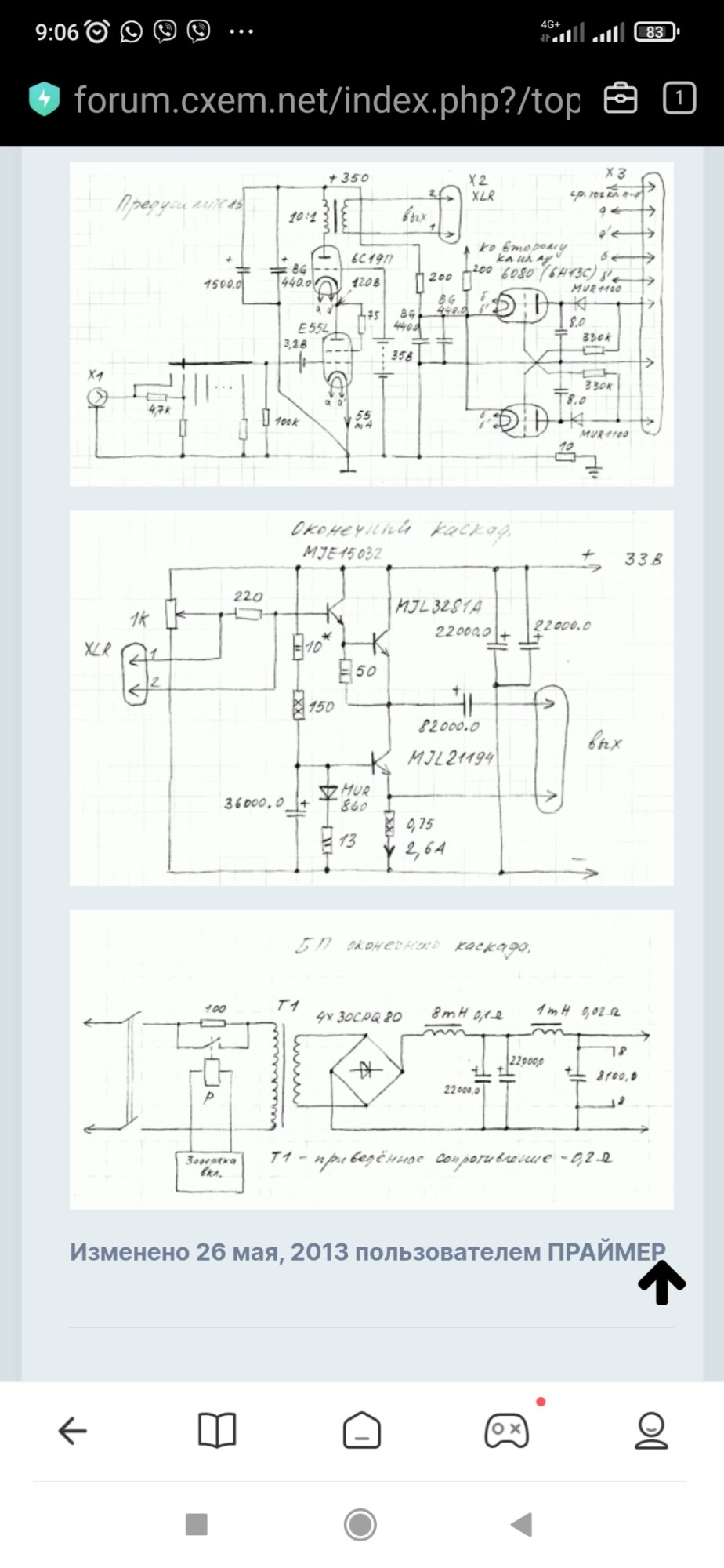

а что за схема, перечитывать тему начал - там их много, на чём остановились? А детальки? Это я к тому, что коррекцию не надо делать от слова "совсем не надо", надо детальки подбирать и корректировать "от быстрых к медленным"

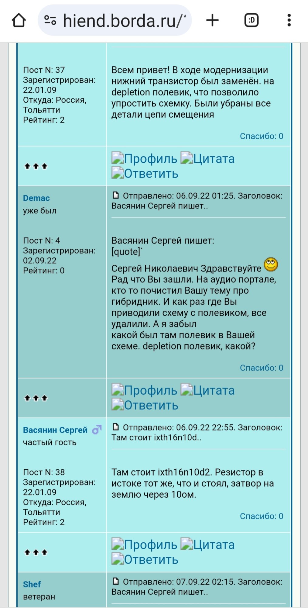

Схема гибридника Сергея Васянина во втором варианте, который с полевиком вместо нижнего биполярного транзистора.
