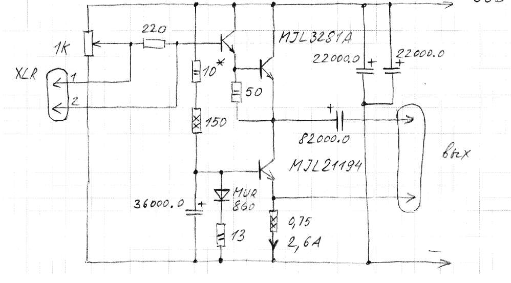

Ранее испытанный с этим же ламповым драйвером ВК усилителя Агеева выдал 70 Вт на 4 Ома. Звук у него был довольно паршивый и нужного баса не было. Вот и означает, что мощность больше, а толку меньше. Касается конкретного гибридного усилителя в моих условиях.
Однотактный ВК от гибридника С. Васянина при тех же условиях звучит динамично и здорово. Работает в классе А. Греется сильно. Но я хочу доделать именно этот вариант вместе с ламповым драйвером С. Васянина.
Так понятно?
Я не обобщаю, на Ваши Драконы плохого не говорю. Просто сделал свой выбор.
так - понятно. впрочем изначально было понятно что с Агеевским ВК каши не сваришь, ему и оос нужна поглубже(децибел 100, я полагаю) и специальные меры для уширения макс. выходного напряжения. такие дела.
у Вас такой ВК?

громкое название какое. такие вк известны уж давным давно, даже наш срачь с Бокаревым первый случился из за подобного. что же лучше гст или резистор?
Так никто не спорит. Много что известно давно.
Я сделал себе ВК именно из статью Сергея, потому называю его именем. Звучит этот ВК хорошо. А мне надо именно это.
да. отлично звучит. у меня тоже такой есть. правда ему лет 10 уже и это телефонник у которого в роли дарлингтона кт972а, в роли гст лм317, ток покоя 60ма, и в роли "драйвера" 548ун1. но принципиально разница невелика. правда есть ещё общая оос с 548-ой)

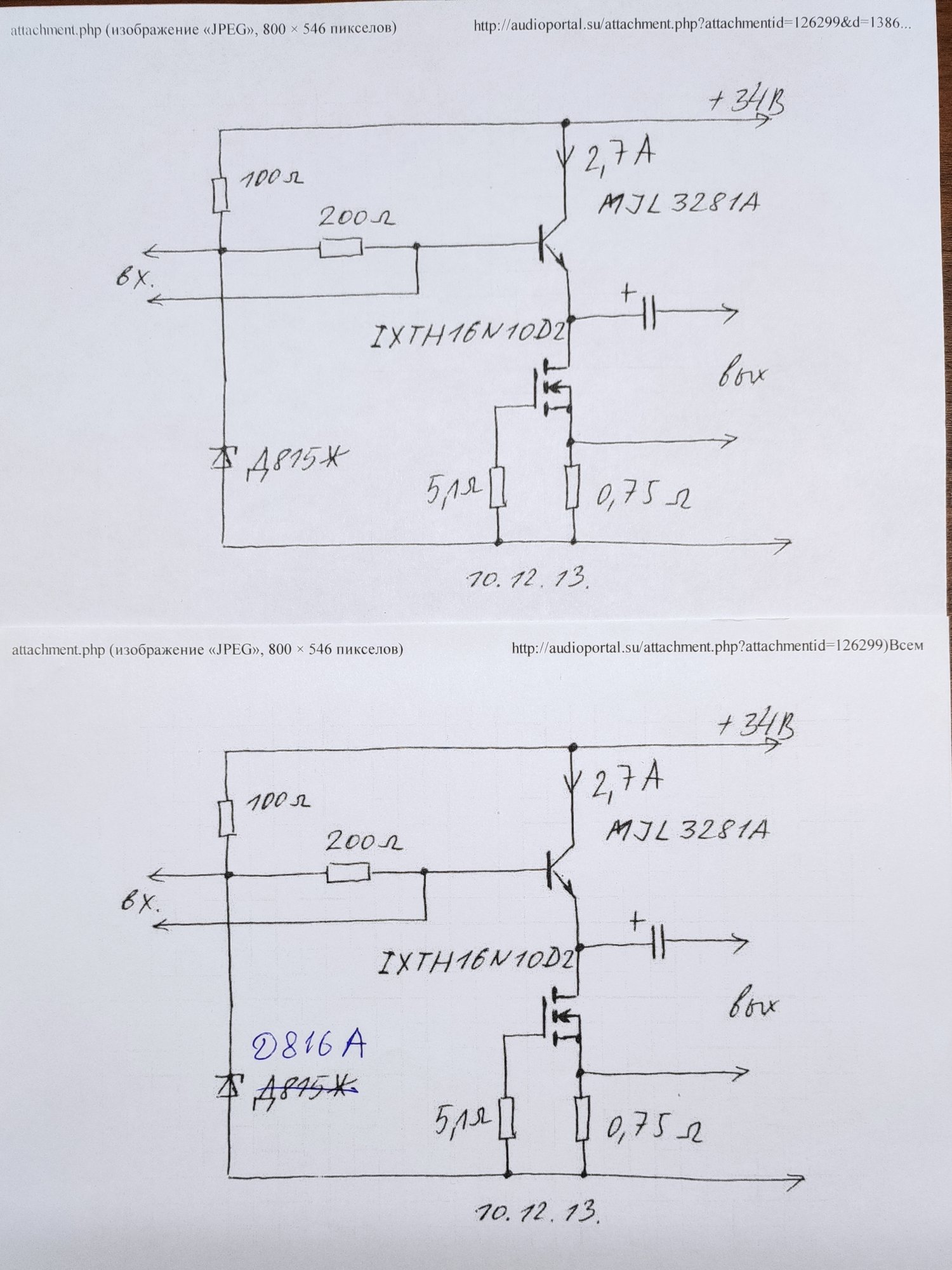

между прочим, можно вместо полевика в ГСТ поставить LM317.
Зачем? Если с полевиком проще?
Картинка с Аудио Портала.
Сейчас работает с током покоя 3.2 А как у Сергея.
неа. гст на лм317 это просто лмка и резистор. правда стоит помнить об ограничении тока. и не превышать. в ваш утюг конечно не пойдёт, только с доп транзистором. но тогда уж лучше тл431 взять будет.

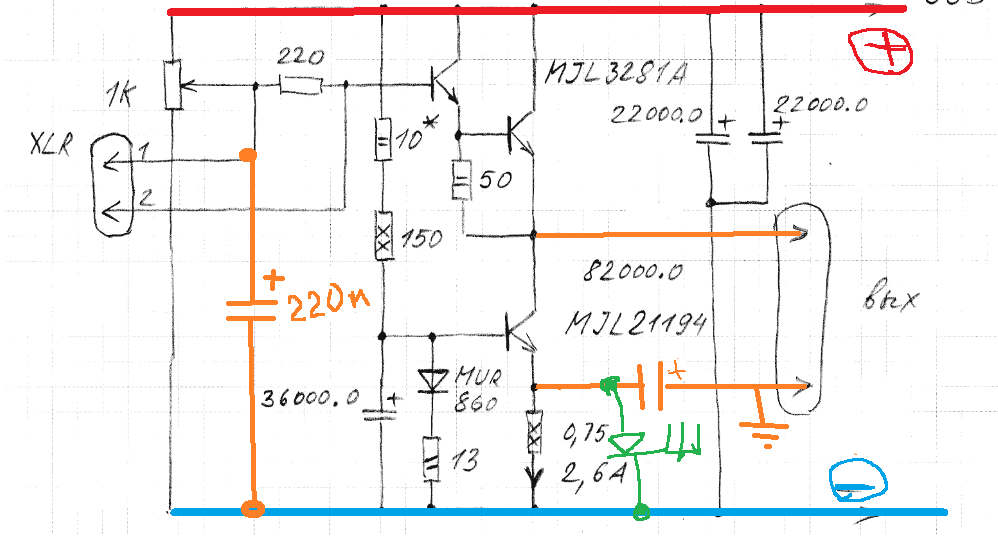

сделайте ему плавающее питание вот так,будет лучше,искажения вых кондера уменьшатся и ток сигнала через бп не течет,шины питания изолированы от земли,недостаток- это питание поканальное,отдельное
еще можно резик в истоке диодом шунтировать ,тогда при меньшем токе будет в А эконом оставаться,а бас хороший скорее потому что выходное большое,и разное для полож и отр полуволн,вторая гармошка,она бас на слух увеличивает

это псевдодвухтакт,нижнее плечо модулируется последовательно,как ОБ(ОЗ,при протекании тока нагр через истоковый резистор,ну да там ПОС
а плавающее питание рулит,можете проверить включив диод последовательно с вых кондером,искажения диода давятся,а значит и кондера тем более

это повторитель с последовательной модуляцией ИТ,там вторая гармошка большая вот и бас визуально мощный,плюс демпфирование не очень сильное

Хитрость в том что в роли резистора связи между упр электродом ИТ и выходом- динамик. Это довольно интересно может повлиять на звучание. Собственно обычный ИТУН я слушал довольно долго.
там если диод поставить параллельно истоковому резику,то он почти три тока покоя в нагрузку качает без отсечки,с плавной формой тока вых транзисторов-те экономичный А класс,я его делал,кстати если сделать плавающее питание можно с помощью двух резисторов в усилитель из повторителя превратить уменьшив оос,до КУ=5 нормально звучит,удобно для прикомпового уся,из 1в эфф на 4ом ватт 5...6 качает

Выходное сопротивление Сергей намерил 0.14 Ом. По мне так демпфирование вполне достаточное.
И вообще ЭТОТ ВК ХОРОШО ЗВУЧИТ! Нет смысла говорить о нём что-то ещё. Мне нравятся лампы и понравился этот транзисторный ВК.
а кто говорил что плохо звучит?жрет много и греется вот это минусы,при 3,2 А и 30в это 96 вт потребление,а значит можно в Аклассе 48вт получить,а Вы 17вт всего,так зачем конский ток покоя?1,5а достаточно в чистом А для 20 вт
Большому току здесь есть причина, автор схемы объяснил.
И вообще, чего Вы всё добадываетесь к хорошему ВК? Хотите сделать лучше - делайте! Мы все будем за Вас рады.

ну так почему Вы как партизан ее скрываете? мы тоже хотим узнать?я же говорю,что звучит хорошо этот вк,ничего против не имею,только ток покоя снизил бы вдвое если мощи 48вт не нужно и плавающее питание снизит требование к вых кондеру и блоку питания
я этот ВК делал еще 2010году,на кт908а,и мне он тоже очень понравился
