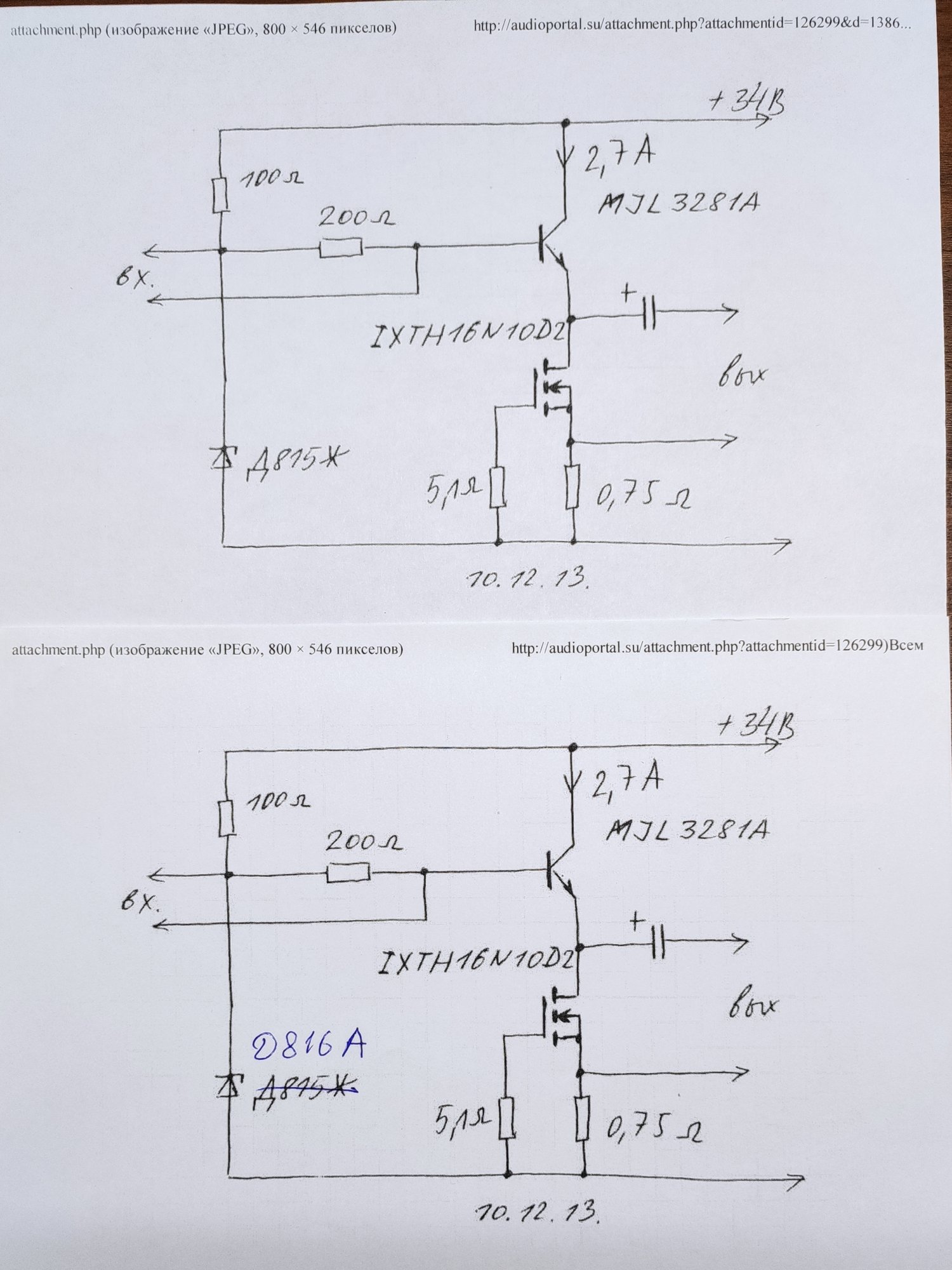

Речь про примитивный повторитель и о том как достичь от него хорошей линейности в схемах без общей ООС или с малой общей ООС, а не о каких-то супер параметрах

Да и просто повторитель , сам по себе Кот, без общей ООС не устраивает меня по звуку ни разу. Ко всяким недорешениям типа управляемых ИТ отношение такое же. Читаю, киваю, верю, но применять -нет.
Отлично звучащий минималистский от Сергея Васянина.
Проще некуда, но очень радует.
Без общей ОС звучит!

Входное 200 ом? Звук супер? Я в детстве в Амуре осётра поймал на закидушку на хлеб с подсолнечным маслом и это реальность!
ВК звучит супер!

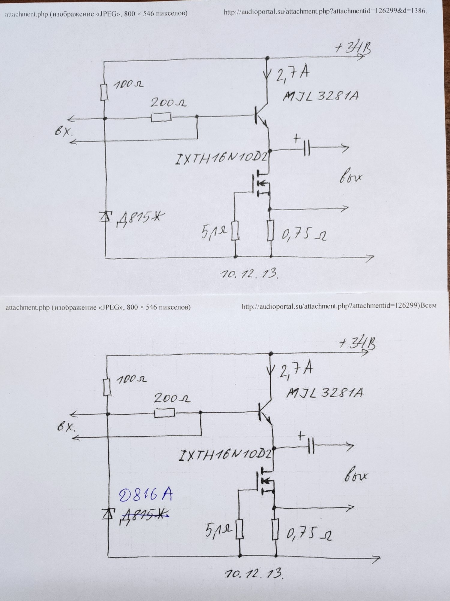

Этот вариант повторителя с входным 200 Ом для работы с мощным предом.
Добавьте делитель и один транзистор в базу биполяра, качать сможете чем угодно. У меня сейчас работает так. В дальнейшем будет вариант как на картинке.

И ещё. Приведённый выше ВК в классе А Сергея Васянина на самом деле звучит здорово. Да, для работа на 4-хомные АС ток покоя 3.2 А нужен. Иначе может не впечатлить.

В минималистическом ВК выше ничего менять не надо. Там транзистор биполярный именно благоприятный для звука выбран. Так Сергей Васянин ещё на АП разъяснял. А я ему верю. Уж много лет знакомы. Его советы всегда толковые, помогают.

Обычно радуюсь успехам друзей. Но тут сомнения в выборе такого странного решения, взять повторитель и прокачивать его от межкаскадника. И ладно бы речь шла про токи сетки . Бульдозер, крутящий колеса детского велосипеда.
Повторитель это скорее задавитель и вычитатель. Вместо него выходник понижайка будет полезнее.
А вот не прав ты, дядя Саша! Не знаю, как для конкретного биполяра, а для мосфета нужен предкаскад с очень низким выходным сопротивлением и приличным током. В моём случае пришлось ставить повторитель на 6С45П. А для биполяра МКТ, сам знаешь - залог стабильности . Но я бы не связывался с таким неприятным тандемом - каскод/МКТ с подмагничиванием, а, как всегда: SRPP/МКТ без подмагничивания.
Отвечу обоим дядям Сашам.
Мне просто ранее понравился этот каскод по звуку. Поэтому сейчас снова хочется его применить. В противном случае можно было бы собрать СРПП на чем-нибудь типа 6Н6П или 6П15П в триоде, или просто оставить уже имеющийся и сейчас работающий драйвер с СРПП на 6С31Б на выходе, или просто заменить выходной трансформатор в SE на 2А3 нужным МКТ. В общем вариантов много. Пока сделаю каскод.
И попробовать у себя дома авторский вариант гибридника тоже очень интересно.
Мосфету в виде повторителя межкаскадник не обязателен. Сорокапятка или пятнашка с 10-к резистором в аноде протелепают его на раз. А ежели что и обвалится выше 20 -30 кгц, то звуку только на благо.

Не обваливается на обычных мосфетах, а искажается, латералов у меня нет, поэтому пришлось идти путём снижения выходного сопротивления драйвера ниже 50 Ом. Был вариант напряжение питания выходного повторителя поднять, но тогда уже мощность на выходном рассеивается немалая. Схемотехника есть искусство компромисса...
Выход для катушки на паре вертикалов IRFP240-9240 летит до 2 МГц с раскачкой одиночным BD139 , ток правда нехилый, под сотку мА. И без всяких МКТ.
