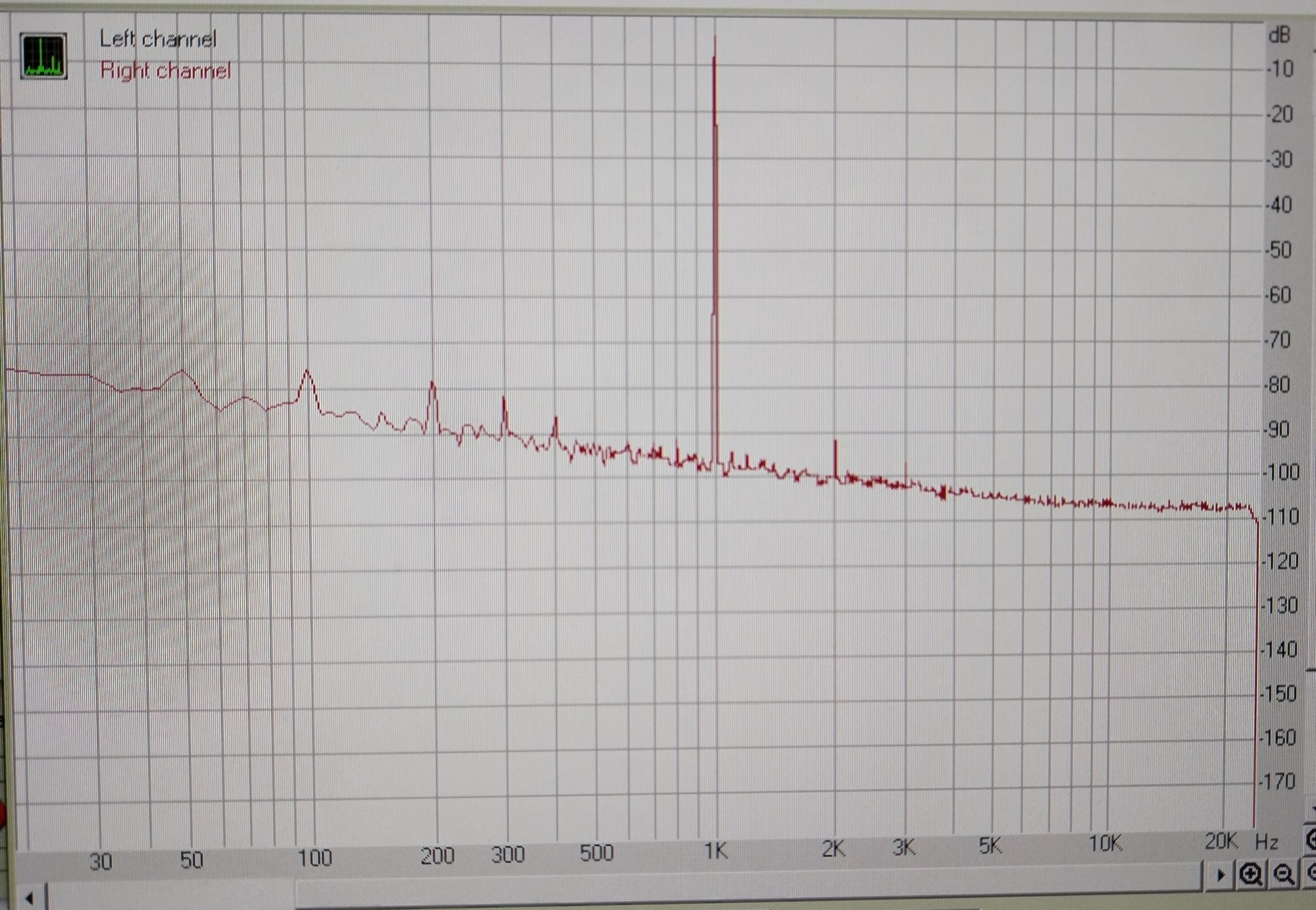

Спасибо! В исходном спектре такого леса нет, что говорит в итоге о том, что безООСный гибрид с АВшным ВК по спектру очень далек от лампового УМ и близок к плохому транзисторнику
И звучит не так как хочется.
А Вы видели спектр лампового однотактного УМ на предельной мощности? Здесь падающий спектр 7, 8 гармоники -90дб , а дальше ниже и ниже. У транзисторника по другому.
Согласен, на предельной мощности там тоже ужас, но вызван он по сути тем, что начинается плавное ограничение. А тут? Тут же 6Вт это не предельная, а начальная мощность. Искажения транзисторного безООСного АВшника в чистом виде. При увеличении тока покоя момент появления леса на выходе будет наступать с достижением бОльшей мощности.
Сплошные компромиссы.
Это не компромиссы, просто результат АВ без ООС.
Возможно вы правы. И ожидать от простого УМ заоблачных характеристик глупо, тем не менее для своей простоты характеристики у него вполне сносные. Ниже приведу комментарий Сергей Лачинян на предмет искажений Агеевского ВК.
Коэффициент нелинейных искажений является в значительной степени частотно зависимым и естественно зависит от уровня выходной мощности. Так для усилителя при выходной мощности 50% от максимальной коэффициент нелинейных искажений в среднем составляет от 0,1% на частотах до 3 кГц, до 0,25% и более выше 10 кГц.
Любопытно, что использование специальных мер, типа прямой компенсирующей связи, которые позволяли без введения обратных связей значительно снизить коэффициент гармоник, привели к парадоксальному результату. Практической разницы на слух, слушатели не замечали. Это же объясняет парадокс, почему ламповые усилители при 1-3% нелинейных искажений звучат значительно прозрачнее, чище и музыкальнее транзисторных, не взирая на их кучу нулей после запятой. Поэтому, оказалось разумным не предпринимать специальных мер для снижения гармоник, тем более что чем меньше различных элементов и схемотехнических загогулин, тем вероятнее настоящий звук. Тут уместно маленькое отступление, мнение различных независимых экспертов при сравнительных прослушиваниях базового усилителя (в том числе и в Российской официальной экспертной лаборатории) сводилось к тому, что усилитель явно вне конкуренции при сравнении с многими другими транзисторными и т.д., а ламповики были еще категоричнее: -“Среди транзисторных ему равных нет”. Правда к Hi-End его тоже причислить отказались. Таким образом, экспериментальный результат можно интерпретировать так: – Попытки обмануть природу и с помощью ООС и других ухищрений расширить область линейной работы транзистора, слух воспринимает также как и искусственный белок, есть можно, но противно и это медицинский факт.
этот тоже далек?

К базам входных транзисторов движок подстроечника 1М. Плечи его к питания +-. При оторванном входе от земли выставляете на выходе 3.5 мВ , предварительно прогрев. И снимите потом замеры. На базах оконечников будет по 0.6В.
Делал так. Удалось на выходе получить ноль но при этом спектр был хуже. Я выше писал ВК Агеева если его попользоваться в звуке требует тщательной подборки транзисторов по h21. Если расхождения не значительные то подстроечным резистором можно вывести ноль на выходе без потерь в качестве.
Агеевский выход не прост , требует мощной раскачки, я на этом обломился.
Разве СРПП на 6С31Б недостаточно?
Агеевский ВК требует низкоомный мощный драйвер. Например СРПП 6н6п один из них.
СРПП на 6Н23П ЕВ обрушился .
Для звука 6н23п явно не по силам раскачать ВК Агеева. В катушке Мишина работать будет точно заменив единственную и неповторимую уд2.
Надо ещё ток обеспечить.
6с31б низкоомнее чем 6н6п.
Честно признаюсь не когда не имел дела с 6с31б. Знаю что многие её хвалят за её линейность, но мне к сожалению не пришлось с ней по работать .
Не помню уже Вы здесь показывали схему своего српп на 6с31б?
Я считаю приемлемой амплитуду тока СРПП каскада 1,8 тока покоя.
Этого позорно мало. Транзисторный драйвер 100мА выплюнет не поморщится. А лампе такое выдать- крепко задуматься надо. Глянул, что с входным током в агеевский каскад творится на ВЧ- в ужас пришел. Какая нахрен микросхема....Там ГУ80 надо.
