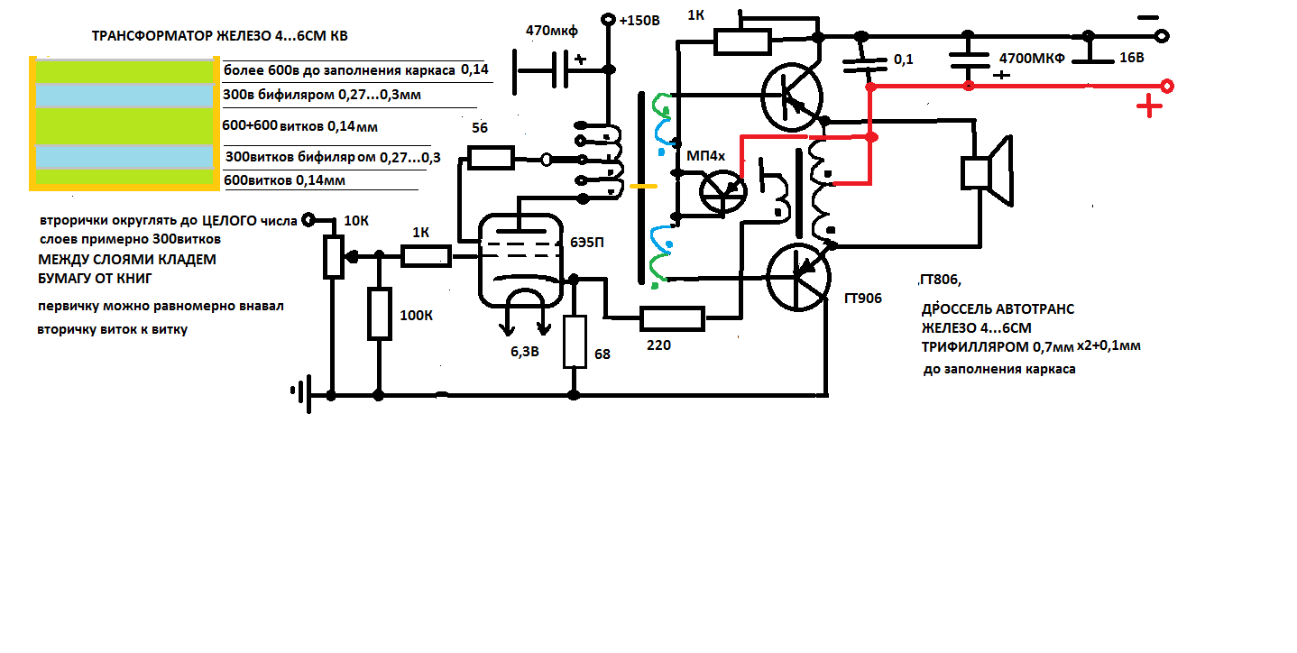

Сделать СРПП драйвер всегда можно. И, что важно, легко.
Кстати, я тут у себя нашёл заваляашиеся 6С45П и 6С15П. Правда по паре штук, но этого хватит.

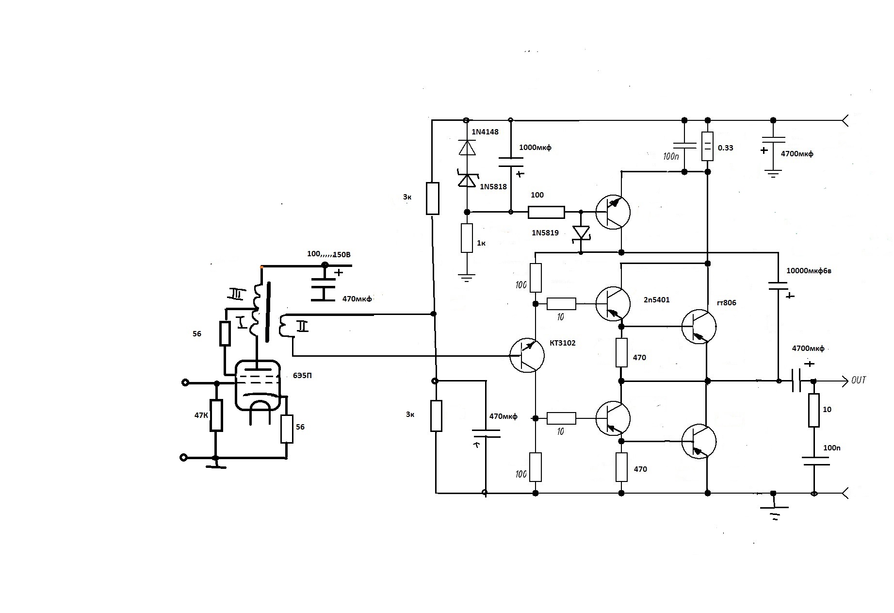

опечатка 0.02. поставьте кондер между базами выходных, убрав агеевский резюк и диод, не знаю по какому вы варианту пробовали... ток покоя не меньше 150 мА. И про согласование входного сопротивления правильно подмечено Александром.

испробовал, 6н23п, 6н23п-ев, теслу 88. от первой соазу отказался... не симметрия и клип. на остальных, идеально. в ограничение завести не удалось, сильно уж не пытался, но все же
да ставили и кондер 10000мкф и вольтодобавки пробовали,а все равно он кривее чем заратустровский с батарейкой даже в симуляторе,,,где транзюки идельно подобраные
я уже не помню давно с ним возился ,но вроде питание двухэтажное хорошо для него,на первые выше напряжение подавать по 5в на плечо
попробуйте два аккума накинуть по 4в 18650 и послушать,это на пробу ,не на постоянку ,чтобы питальник не городить
кондер между базами выходных от 3.3-6.8uF. Никаких вольтдобавок нет у меня. транзисторы идеально подобраны. до 60 W 0.08%thd.
это очень мало,надо минимум 1000мкф

еще эмиттерные резисторы если есть желательно шунтировать в ушниках они приличные аж 10ом
при токе покоя в 10мА будет коммутация слышна. при токах 150мА послушайте... читал эту статью и не раз... кстатив ушниках на bd139-140 при токе покоя 50мА и конденсатор 3.3uF также тишина.

так я говорил, что если не понравится переделаю пред на оу и заведу оос. основные для меня работы - точно подогнать размеры плат, чтоб потом не повторять. просто переразведу плату преда и все...
1000 между базами
да еще лучше 10000мкф 6в
вот этот лучше в эконом А,транзисторы можно и другие
звук намного лучше

О МКТ: вчера, смеха для, скоммутировал силовик в конфигурацию-первичка из сетевой и вторичной на 120В (те 340-350), вторичка две 6,3 последовательно. Выходное сопротивление источника 250 Ом, нагрузки - 300 Ом. Малосигнальная полоса 5Гц-90кГц, по максимальной индукции 20Гц. Так что даже ТН, ТПП или ТАН с СРПП драйвером на 6С45,6ж11 и тп вполне потянет. А кадровый транс от лампового телика вообще будет хиендом. Думай!
Полосу трансформаторы серии габарит потянут, а вот звучать наврятли будут . А вообще , для скептиков МКТ, посмотрите на схему Васянина и Вы не найдёте ни одного конденсатора ( кроме выходного перед громкоговорителем, но это по необходимости ) в цепи сигнала, только в питании высшего качества, конденсатор это токовый элемент. Сам в своё время прошёл через это, то же применил литиевые батарейки в смещении, для передачи естественный тембров скрипичных, духовых , клавишных музыкальных инструментов конденсатор между каскадами это зло , для без осников . Даже шунтирующие катодные, сеточные и земляные шунтирующие у МКТ вносят приличную отсебятину.

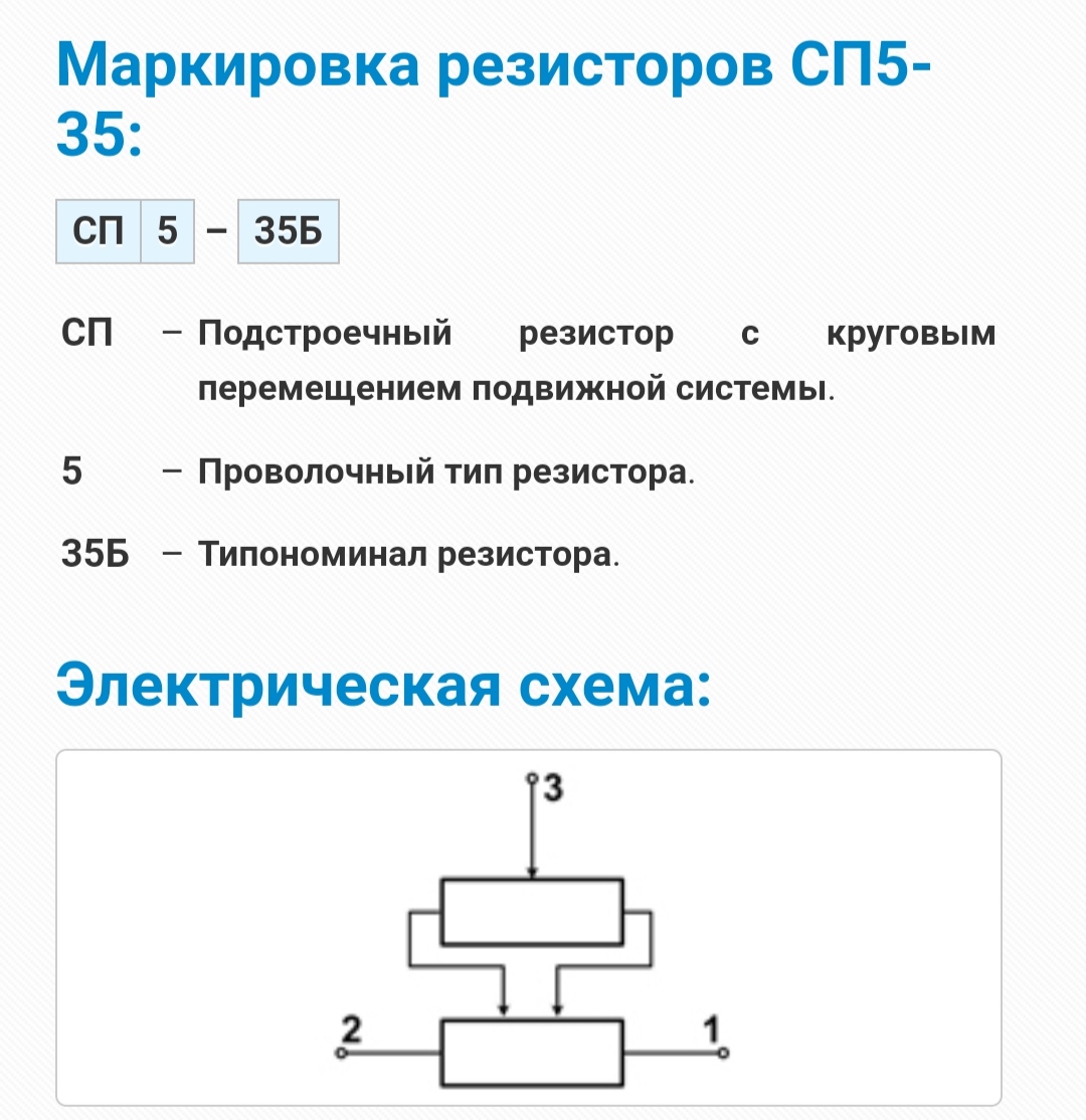

Я сейчас решил пред-драйвер доукомплектовать. Искал подстроечники смещение регулировать. Попались СП5-35Б. Как они по надежности? Удивляет наличие трёх подвижных контактов. Интересная штуковина.
Стоит ли применять?
Стоит ли применять?
Любымых СП4-1 нужного номинала нет.
Нормальные надёжные потенциометры. Регулировка несколько непривычная. Ставлю в смещение лет двадцать пять.
