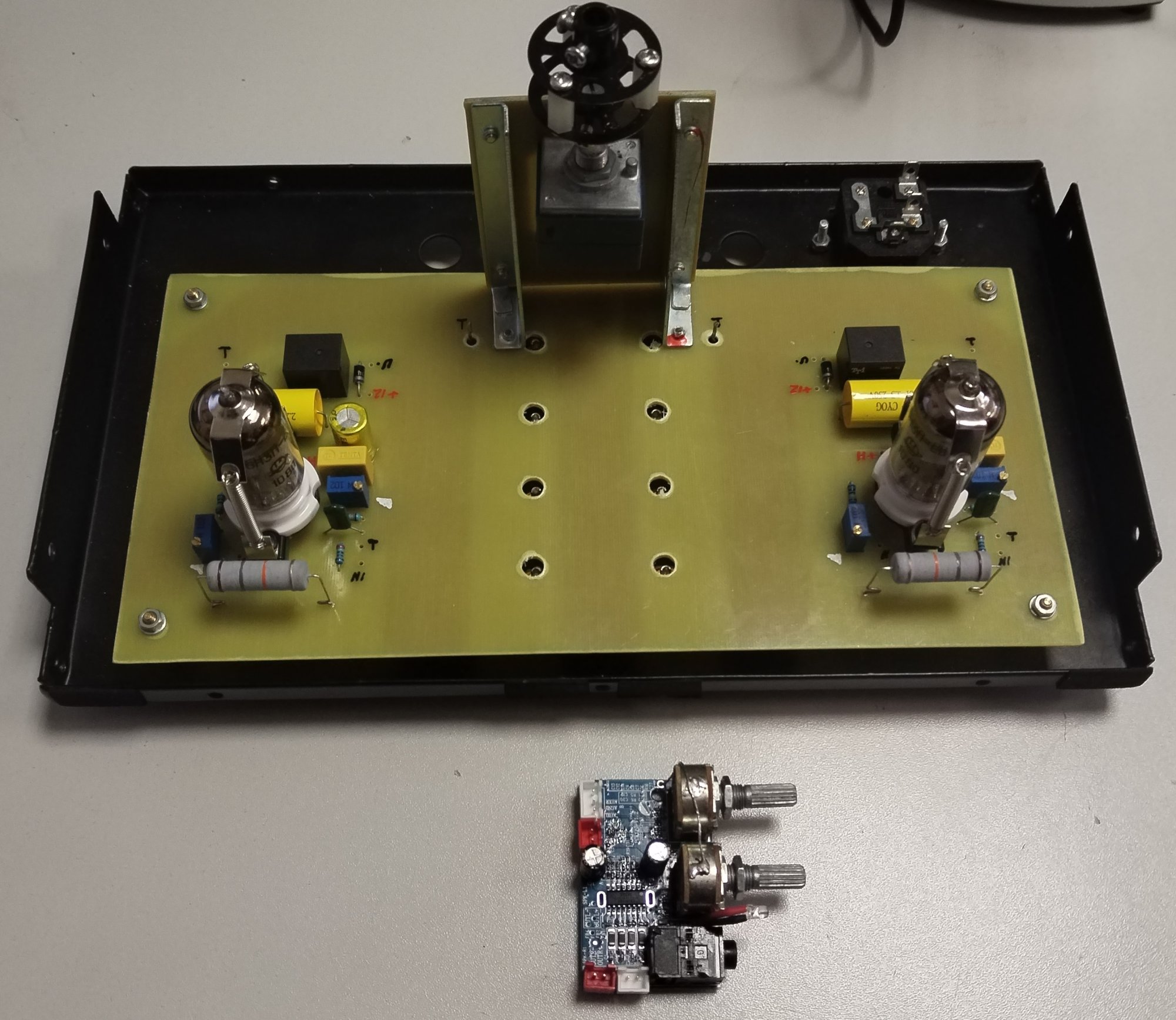

Закрадывается подозрение, что виноваты АС, а не усилок... У меня восьмиомники с 96 dB чувствительности. Под них и собирается. Естественно, они могут быть не идеальны... Но тут я уже постараюсь выправить им звучание. А еще есть у меня усиль с вк агеева на родных филипсах bd139-140 с оу и оос. 1ватт в наушники 32 Ом вкачивает. Из всех инженеров что тестили его, один только приверженец класса А сказал что "стерильно" ... Вот поэтому и собираю свой гибрид. Идея была его, реализация и расчёт мой, корпус он же подогнал... Он хотел свой класс А в этот корпус сунуть, но уже ему лень, пенсионер. Хочется сравнить уж очень... на 1 ватт-е, по звуку, по приборам и так понятно. Кстати есть его вк 20220517_103512.jpg

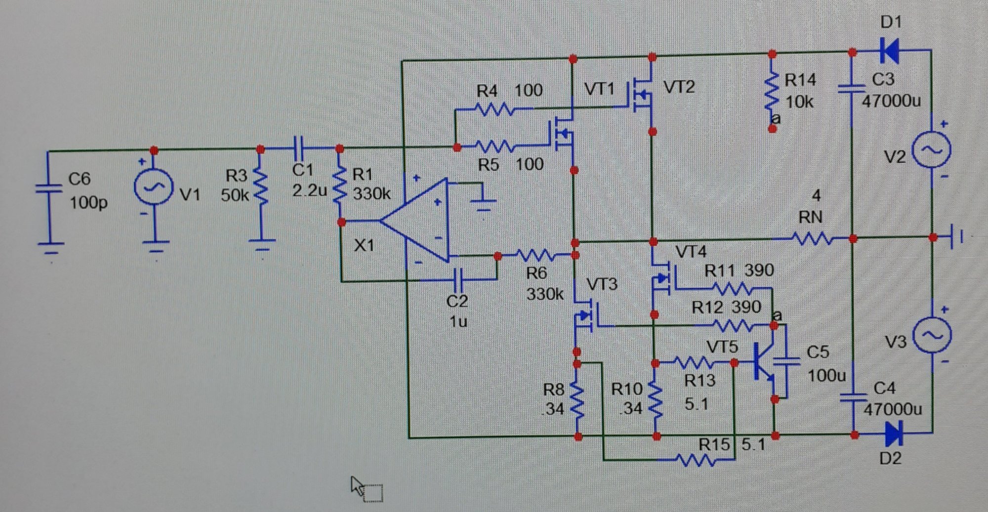

смещение затворов VT3 VT4 откуда взято?
Недавний гибридник с парой латералов в АВ 200мА , лампой на входе, 6с45п и неглубокой ООС дал то, что требовалось и ожидалось . Без ООС выходное было 1, 5 Ома, звук с акцентом в средину. ООС успокоила и выровняла баланс, усиления достаточно. Выходное в районе 0,5 Ома. И так, как ООС заведена в сетку драйверной лампы, глубина ее меняется от положения движка регулятора уровня, максимальная она в среднем положении, по краям снижается .Что и требуется, собственно.

R14 - точка а, смещение vt3-4
Спасибо! Приятно видеть продуманную в мелочах схемку.
Поскольку Т3 Т4 не дрыгаются вместе с звуком, их можно заменить резюком.
Интегратор отвалится сам.
или тошибовским биполяром 😁
Надежнее резюка нет детали. А транзюк крякнет когда-нить.

В болгарском журнале РТЕ за 80-е годы была схемка выходного каскада на повторителе, но иная, нежели обычно. Два транзистора разной проводимости, базами вместе, а эмиттеры притянуты к питаниям каждый через свой резистор, сигнал в нагрузку подается парой емкостей, каждая со своего эмиттера и встречаются на нагрузке. Симметрия полная, надежность высоченная. Проще некуда.
ПС. Смакетил такую схемку. на биполярах и полевиках. С резисторами в истоках и эмиттерах от 20 Ом и меньше. до 7, 5 ом сигнал чистый, ток покоя как положено, большой. Амперметр на 1 А шкалит, но питание держит, значит, не выше 2, 5 А.
Попытка сделать составной повторитель дает кислый результат.
