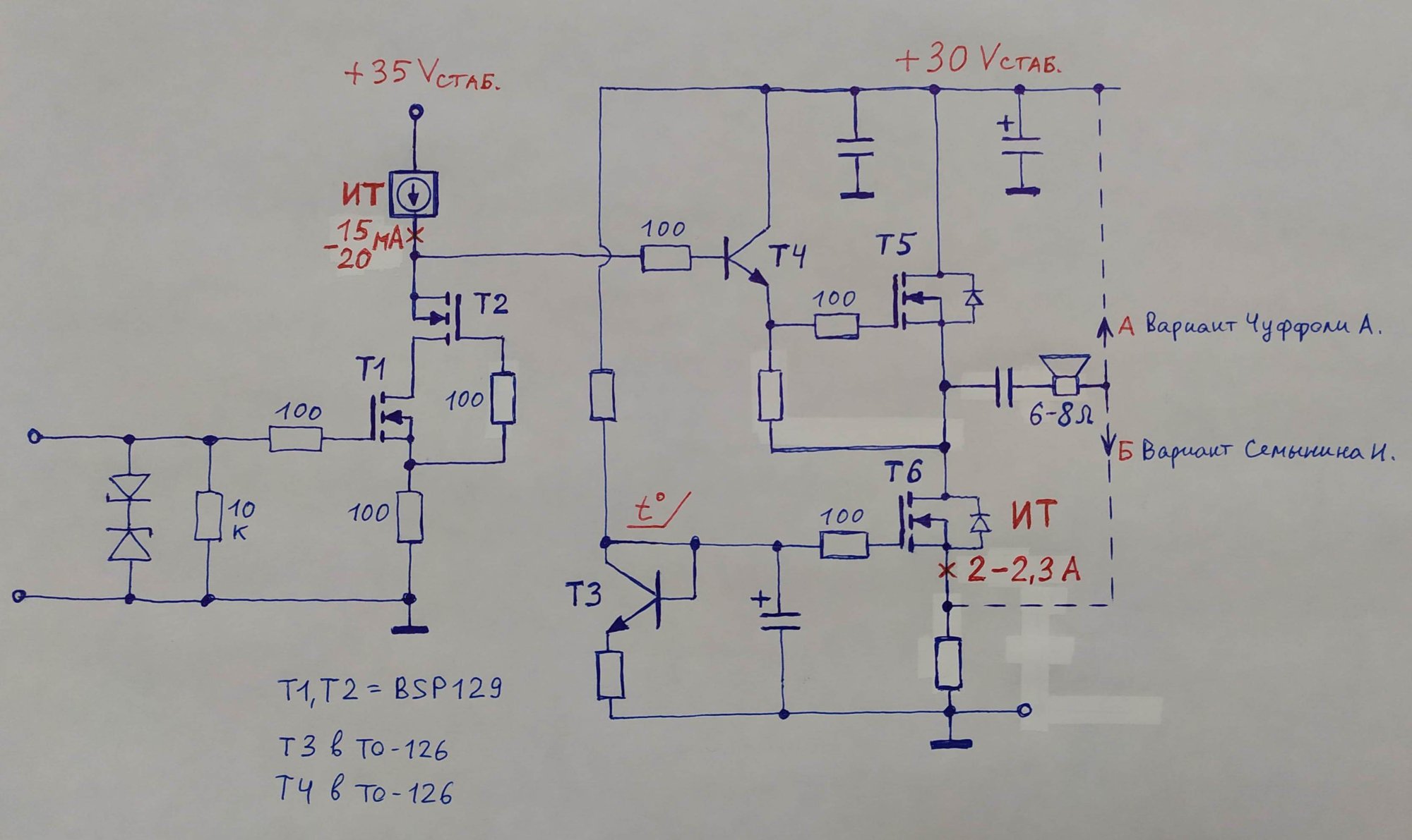

А что если доработать такую схему однотактного SE уся ?
Входной каскад тоже однотактный.
    187 KB · Просмотры: 113
поставьте лампу 6э5п с трансформатором ,он простой для нее этот Bsp129 не то
ей питания с трансом 150в с головой
эта схемка-набросок уся вообще без ламп, т.е. чисто каменный усь (не гибрид).
