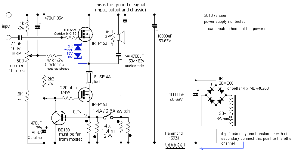

Добрый вечер всем. Решился попробовать свои силы в усилителе Чуффоли по схеме автора: https://www.audiodesignguide.com/PowerFollower/index2.html
В каскаде усилителя напряжения он использует E180F (6Ж9П) в триодном включении. В аноде 10кОм (есть его вариант 8,2кОм), в катоде 100Ом. Конкретных режимов я не нашел. По моим прикидкам питание после фильтра примерно 300В. Фильтр, кстати, похож на версию АБ4 :) Если верить калькулятору, предоставленному здесь на форуме, ток анода получается 14мА, напряжение анода 160В. Я понимаю, автор режимы брал не с потолка. Но хотелось бы выслушать мнение уважаемых участников форума. Может кто то подскажет другие режимы/номиналы.
Мои вопросы: 1. Не поплохеет ли 6Ж9П(6Ж9П-Е) в таком режиме, может немного снизить питание, скажем, до 250В?
2. Нагрузка каскада у Чуффоли в разных версиях 47-110кОм (входное повторителя). Большой ли выигрыш в качестве будет с 6Ж9П при увеличении с 47 до 110кОм?
Спасибо.

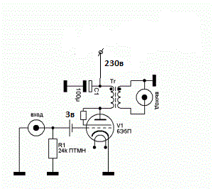

для низкоомной 6э5п он не сложный взять твз-1-9 и домотать секцию вторички сверху проводом 0,27...0,3мм
зато плюсов очень много,выходное сопротивление пара сотен ом
Эта чуффолина требует от драйвера выходного сопротивления менее 100Ом. Иначе на вч при мощностях более 4 вт заметные искажения даже на осциллографе.
Именно так.Народное мнение о повторителе, как устройстве с бесконечно большим входным,тут не прокатывает.Схемка как бы простая,но есть нюанс.

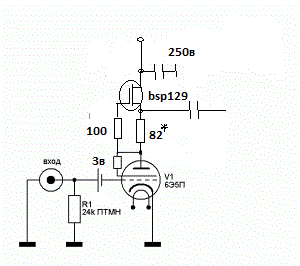

вот без транса простой драйвер
    10.8 KB · Просмотры: 109

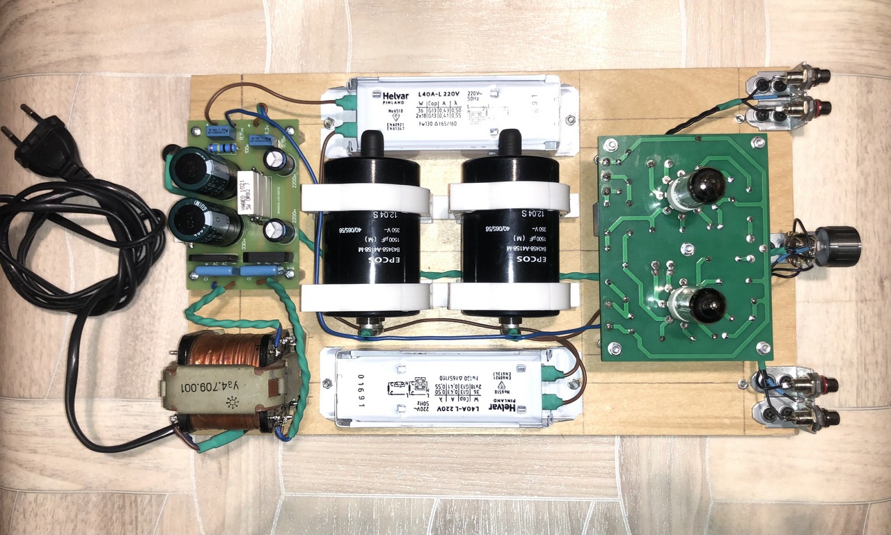

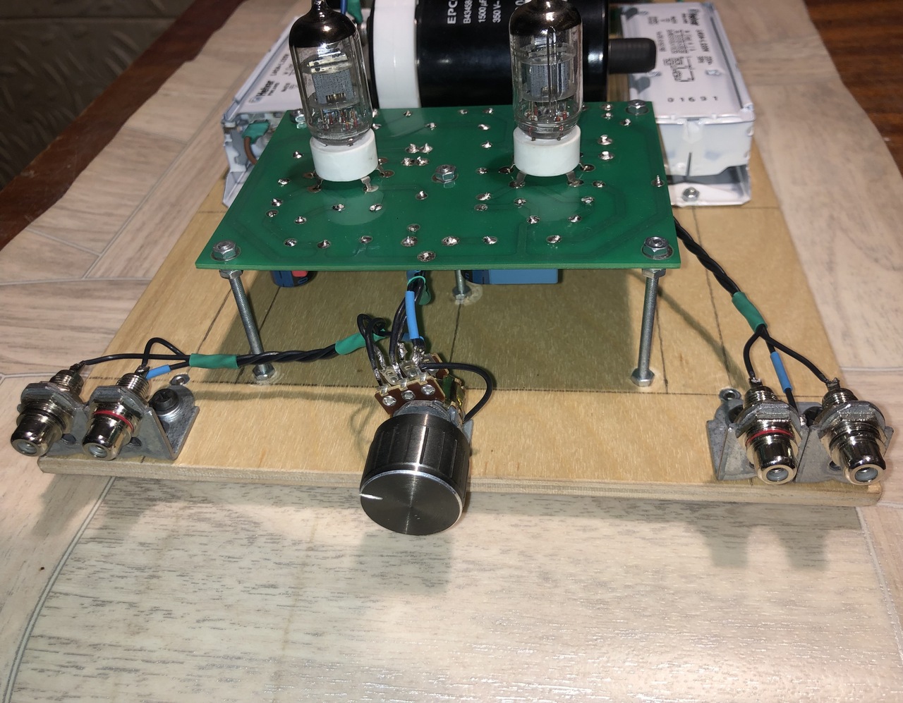

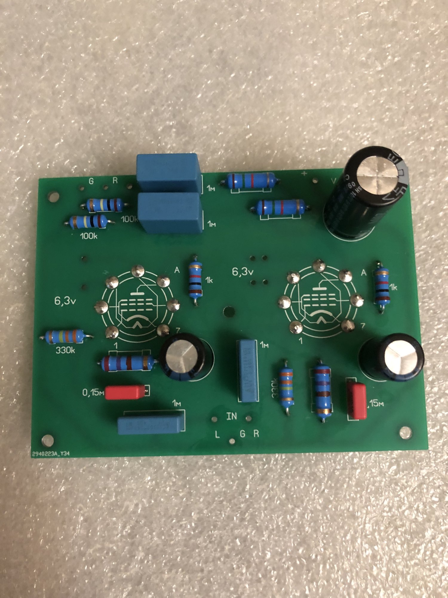

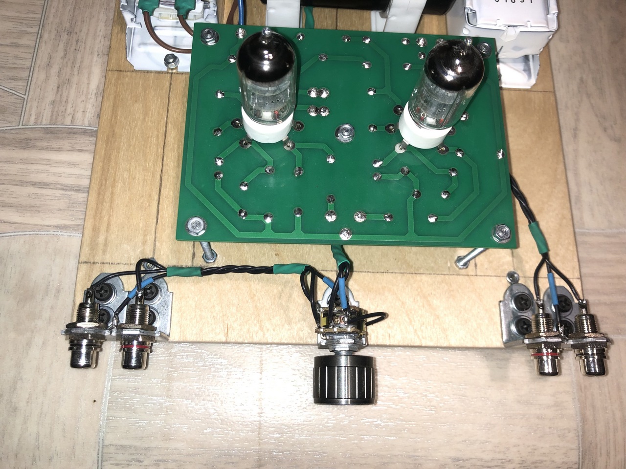

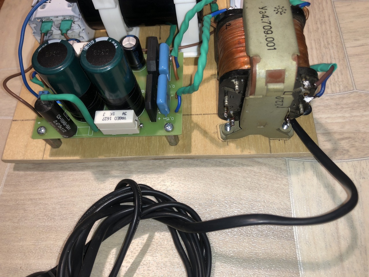

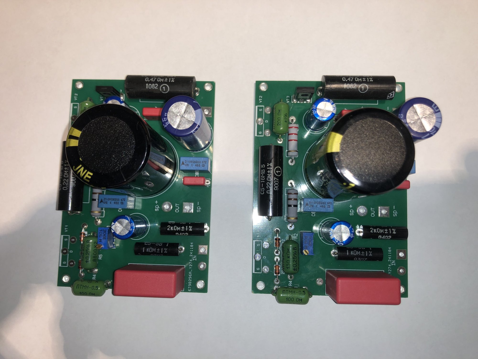

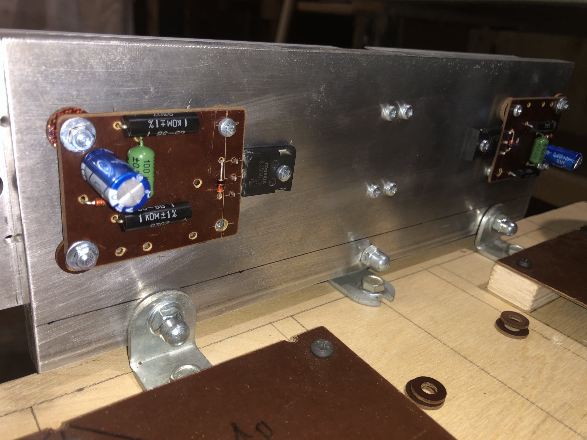

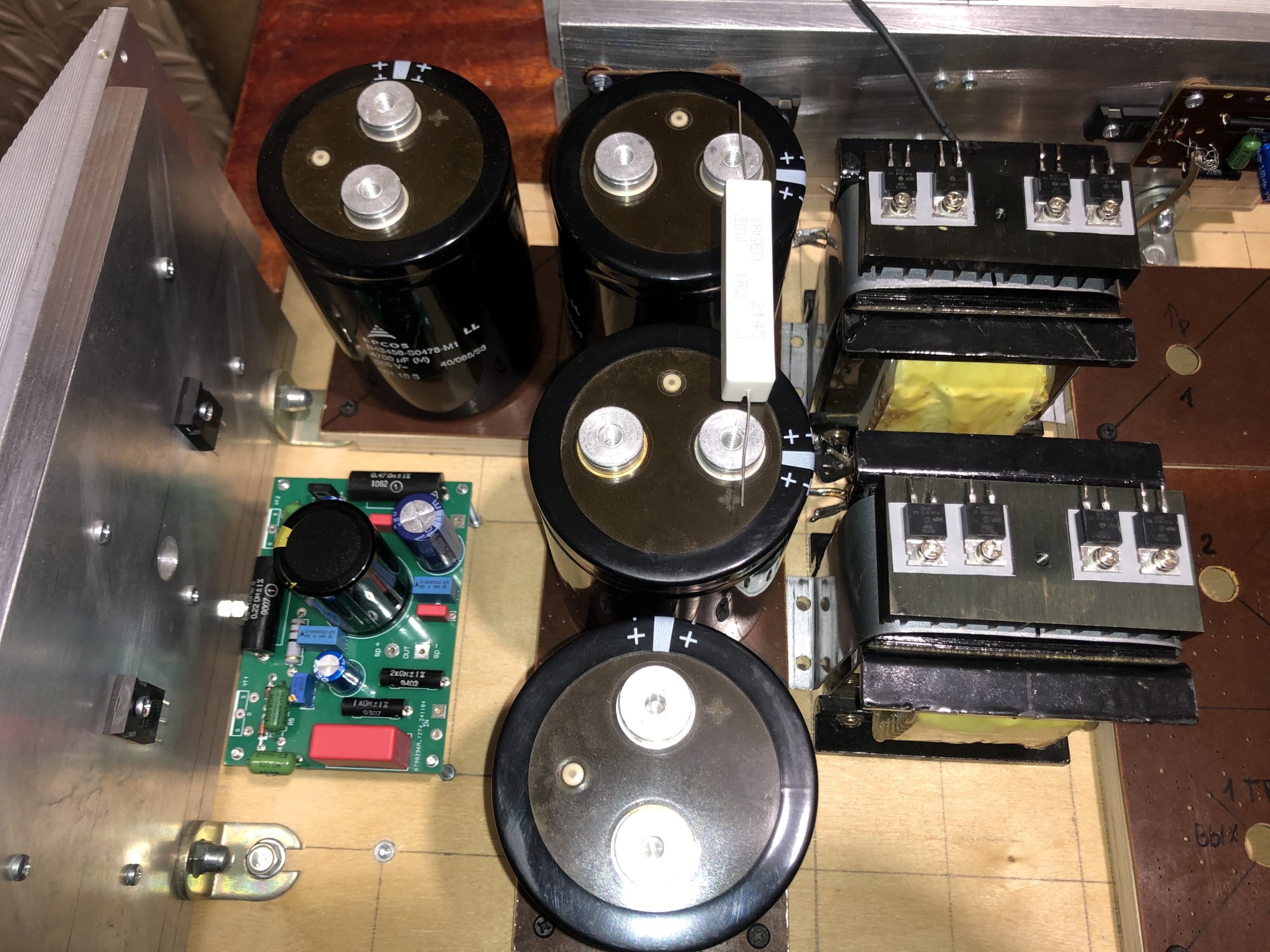

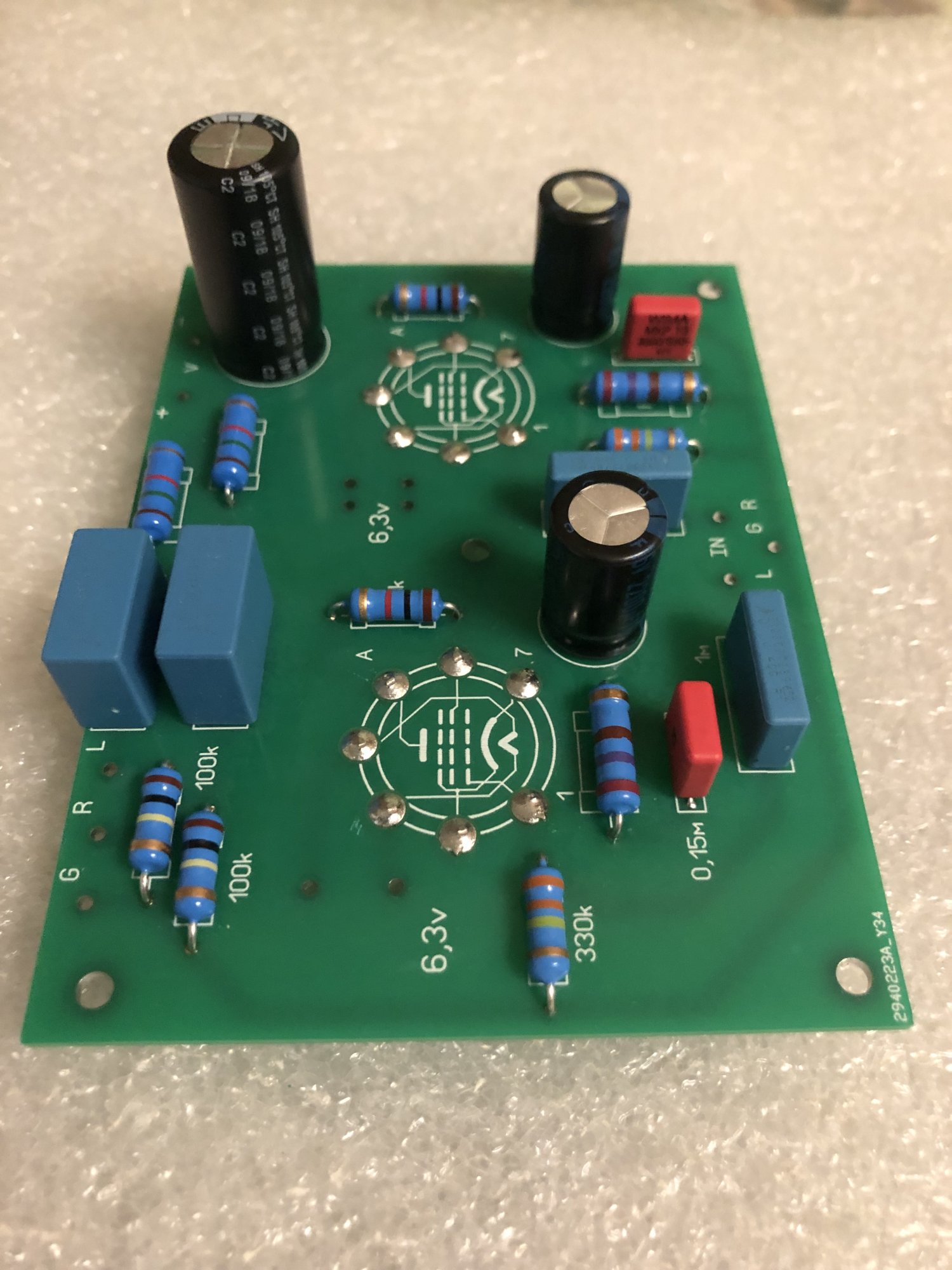

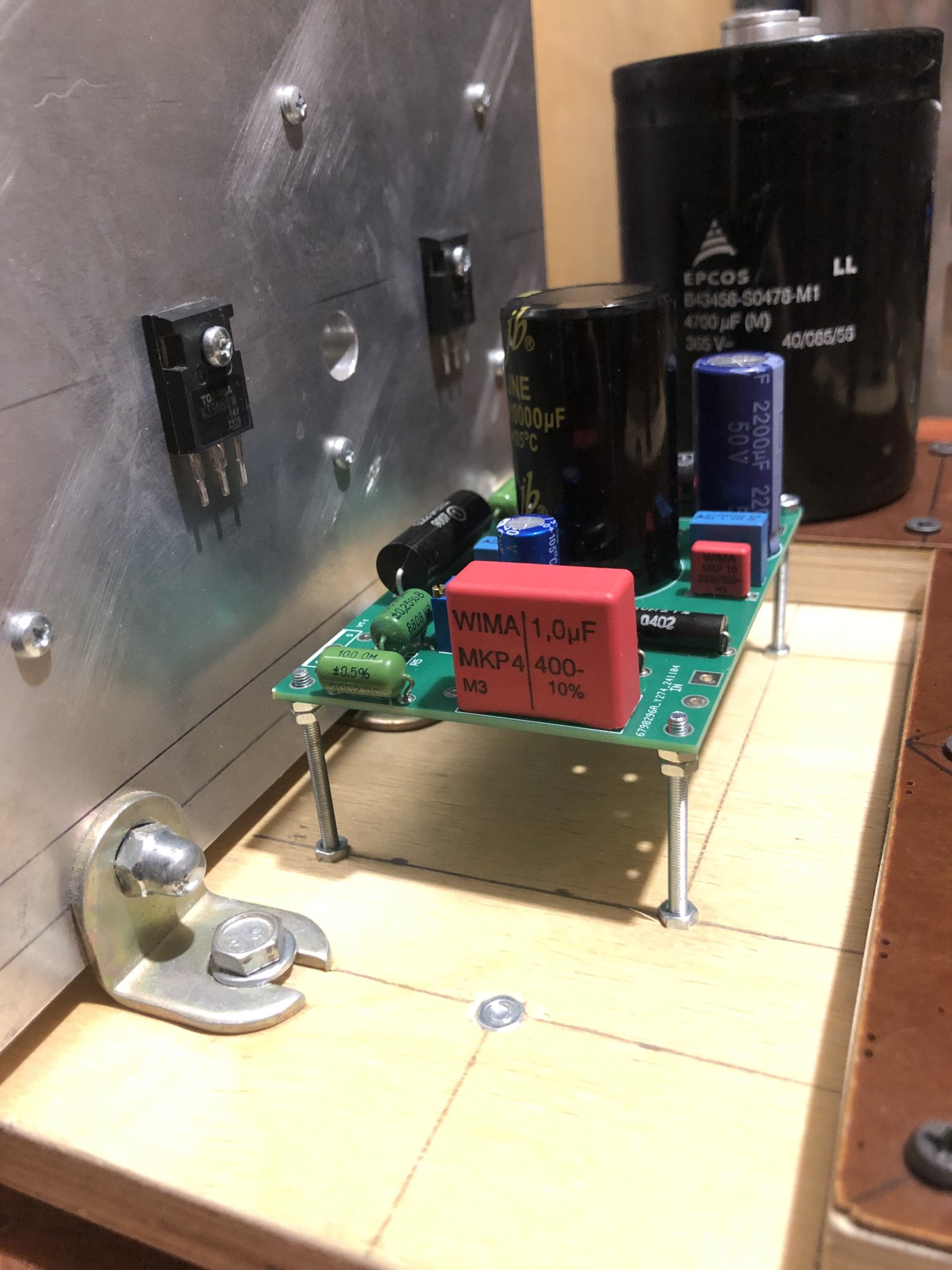

IMG_1896.JPGIMG_1897.JPGIMG_1900.JPGIMG_1909.JPGIMG_1910.JPGIMG_1911.JPGIMG_1912.JPGIMG_1913.JPGIMG_1914.JPG
Я себе тоже собираю неспешно.
Это пред для JLH, резистивный каскад, на страницах ранее есть схемы на 6н8с можно собрать для фолловера, не сильно сложнее.

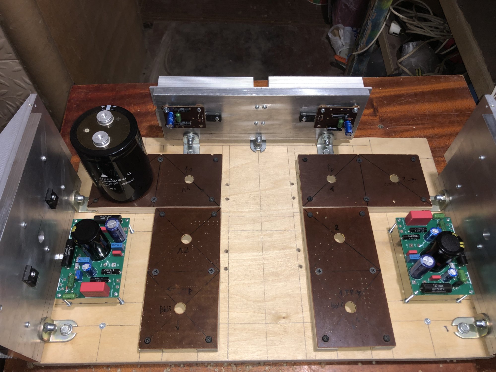

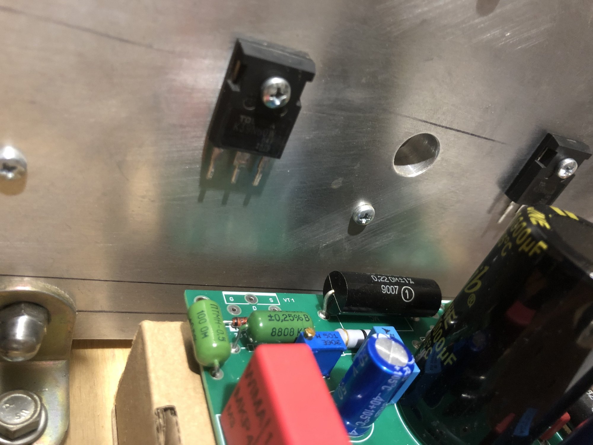

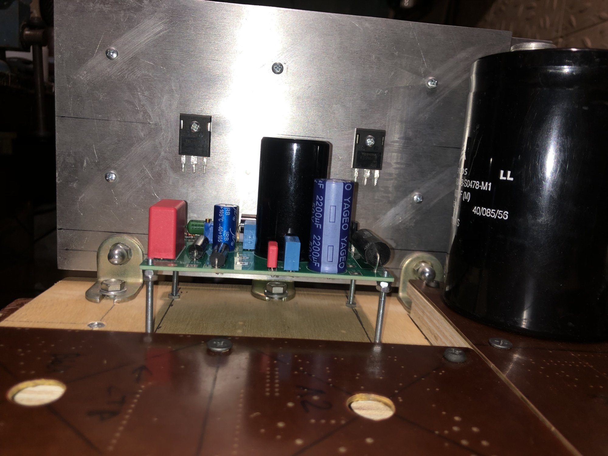

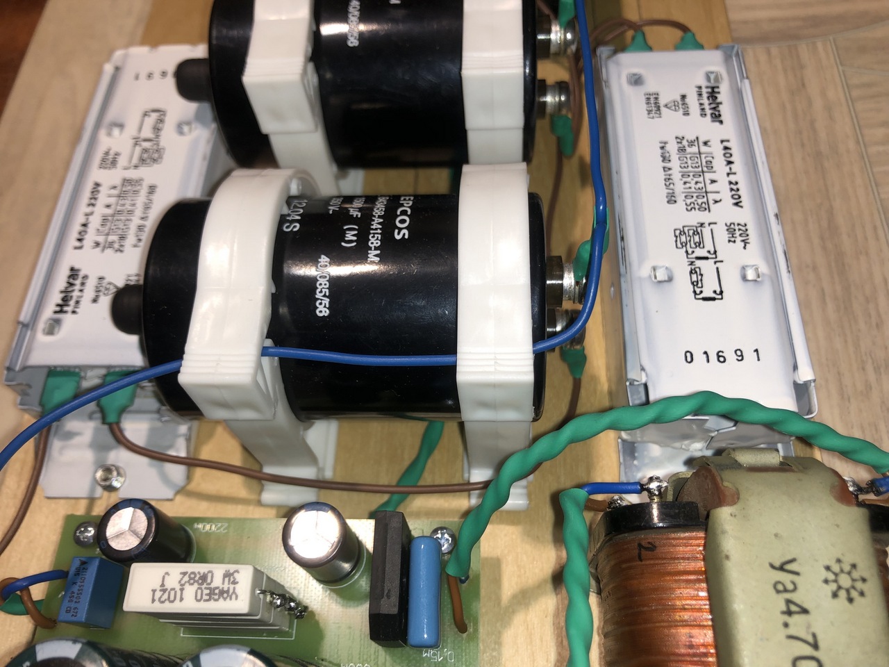

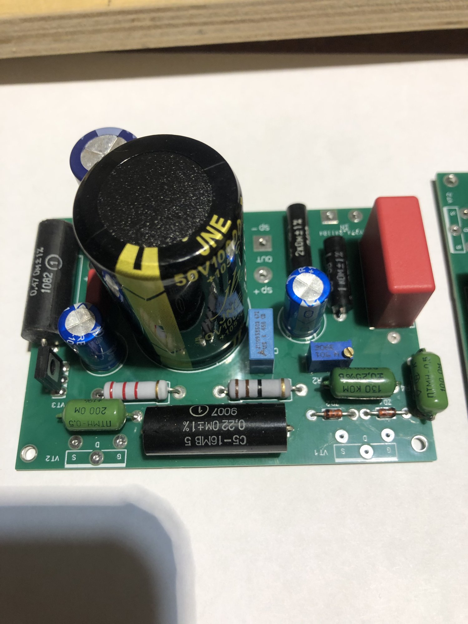

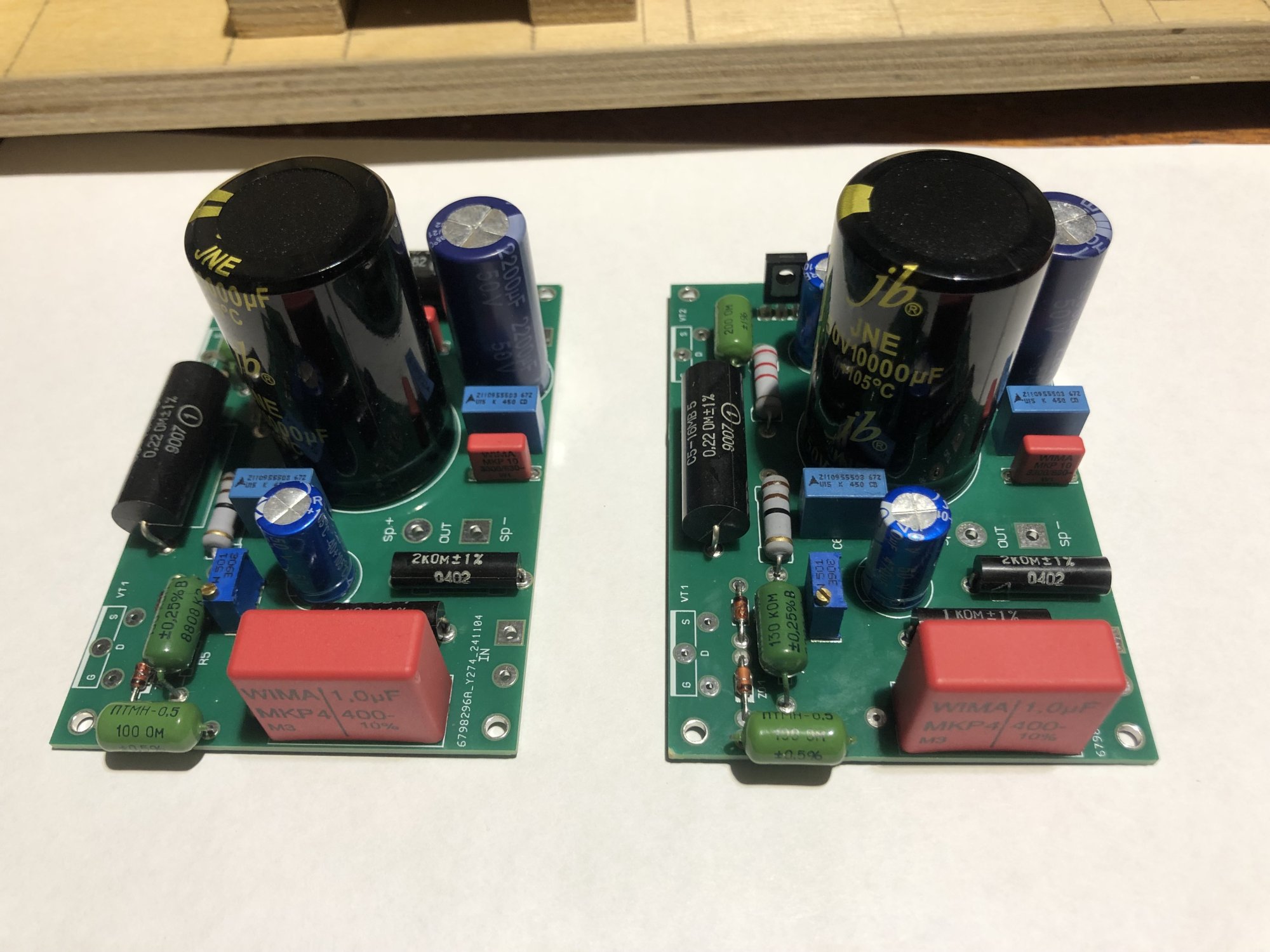

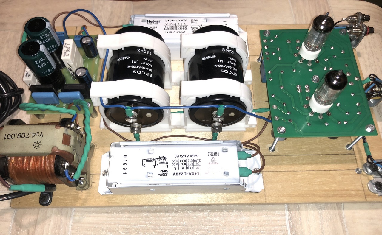

IMG_1856.JPGIMG_1857.JPGIMG_E1883.JPGIMG_E1884.JPGIMG_E1885.JPGIMG_E1886.JPGIMG_E1887.JPGIMG_E1888.JPG

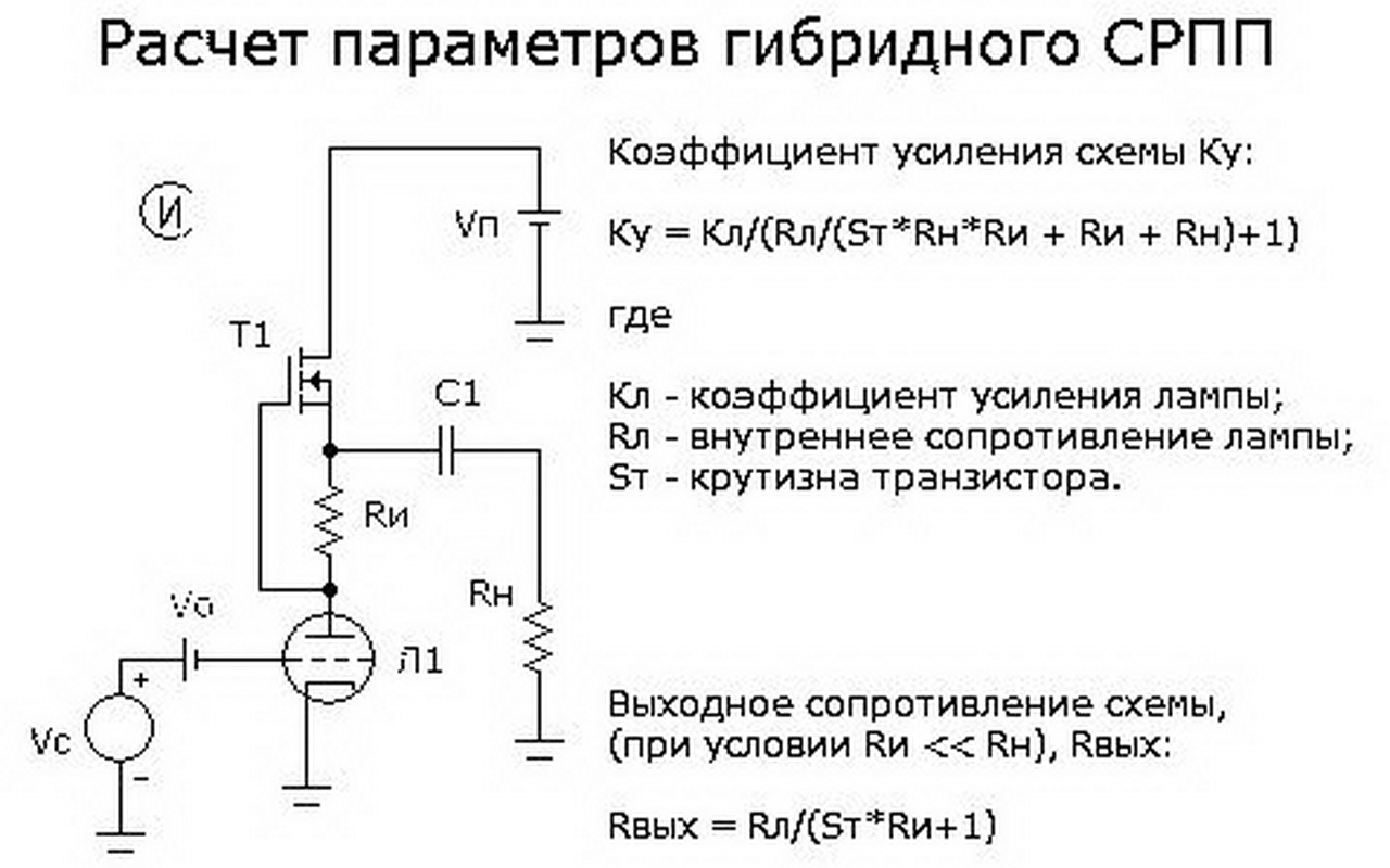

не хотите српп поставьте катодный повторитель на 6н6п после 6ж9п
    173.2 KB · Просмотры: 89
Эту картинку Семигора видел. Посчитаю)
Спасибо.
проще в симуле набрать и посмотреть
