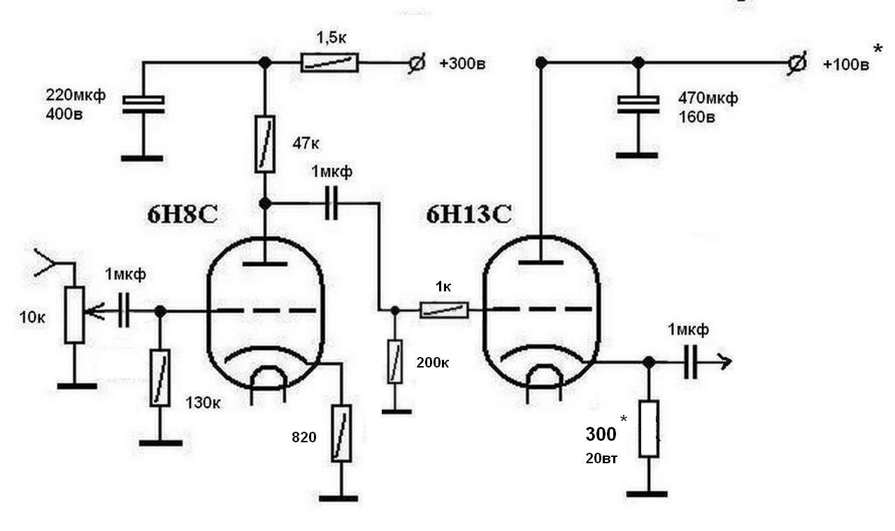

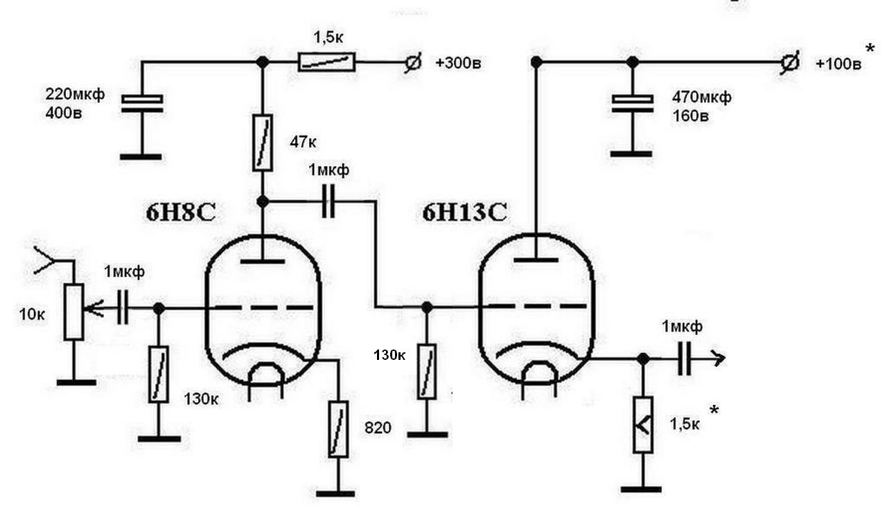

В первой схеме убрать гальваносвязь 6н8с с половиной 6Н13С, катодный резистор этой половины взять меньше, получится солидный запас по выходному сигналу. а пока что имеющаяся схема это недоразумение .
Здравствуйте дядя Саша, такой вариант пойдёт с такими напряжениями (фото) или для 6н13с поднять напряжение и использовать 6н9с для раскачки вместо 6н8с?
Я за него. Не глядя на номиналы
1) Резистор ТАК в сетке лишний.
2) Он должен быть от сетки на общий провод и НЕ 1 кОм, а сколько-то порядка 100...200 кОм..
1vrA многовато.

Понял, благодарю, исправил, вот так?
А как нужно? Фото исправил.
Теперь я за KSV.
резистор 1ком в сетке нужен.
Точку встречи емкости и сеточного резистора -антивозбуда 1ком- притянуть к земле резистором на 200ком.
Катодный резистор 6н13с нужен меньше, навскидку Ом 300 , кипятильник.
Не так, вернее не совсем так. Бокарёв поправил. Антизвонный (предотвращающий возбуждение) резистор нужен (а может и нет, зависит от монтажа). И важно чтобы он был подключен прямо к сетке, как можно ближе. Но тут ещё возможны варианты.
А катастрофическая ошибка - сетка оказалась по постоянному току (который через конденсатор не течёт) ОТОРВАННОЙ от цепей постоянного тока. Это приведёт к непредсказуемому поведению лампы и к её полному открыванию, максимальному току через неё. Если у лампы в аноде трансформатор, он скорее всего сгорит, а здесь может сгореть резистор в катоде.
Это так называемый режим с "оторванной сеткой" (оторванной базой, если транзистор) и он запрещён к применению.
Конкретно по номиналам точно нисего сказать не могу - надо хорошо влезть в тему и разбираться, у ламп нюансов больше чем у транзисторов.
лучше терзайте Бокарёва и после его критики рисуйте и показывайте ему схемы на утверждение, будьте готовы по запросу измерять напряжения на выводах лампы.

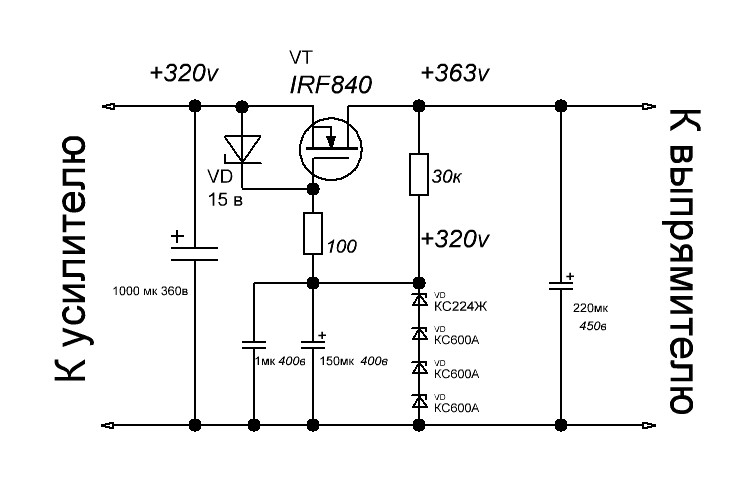

Здравствуйте дядя Саша, благодарю, схему поправил. Ваш электронный дроссель из АБ4 видел, один сделан, но хотелось бы стабилизатор. В вашей схеме что нужно изменить для стабилизации?
Такая схема подойдёт, фото 2 ? что в ней поменять кроме стабилитронов, чтобы напряжение выходные были 300в и 100в, в планах сделать 2 стабилизатора на 300в и отдельно на 100в.
Я не дядя Саша, но снова попробую влезть.
Не люблю я это "электронный дроссель", это для домохозяек сойдёт, а для радиолюбителей лучше и правильнее - фильтр.
Есть принципиальная разница (не буду углубляться) между дросселем, который ЗАПАСАЕТ и потом отдаёт энергию и фильтром, ну длиннее но точнее - электронным фильтром.
НЕ НАДО ЭТО ДЕЛАТЬ. Я подробно писал почему, и не раз, и повторять всё не хочется.
Во-первых, это не нужно. Десятки (или сотни?) МИЛЛИОНОВ аппаратов во всём мире в ламповую эпоху работали без стабилизаторов. Лампа так устроена, что он не особо нужен.
Во-вторых, при желании да, можно сделать, но тогда чтобы он был стабилизатором, надо учесть возможные колебания напряжения в сети, а это значит:
- увеличение падения напряжения на регуляторе и намного большее выделение тепла в трубу (не та которая tube а которая воздух греет),
- снижение выходного напряжения питания, которого часто не хватает.
В случае который я рассматривал (зависит от ламп, трансформатора и т. п.) оказалось вполне достаточно падение напряжения на транзисторе 20 В. Подавление пульсаций на память около 1000 раз. При токе чуть более 100 мА (две лампы 6П14П) мощность на транзисторе фильтра около 2 Вт всего-то.
Придирка. На схеме со стабилитронами ток через них 1,5 мА. Достаточно. Но только НА ВХОДЕ (от сети) напряжение СТАБИЛИЗИРОВАНО. Но есть колебания напряжения сети и пульсации, значит ток надо увеличить.
Схема стабилизатора не годится. У меня давно не так и как надо.

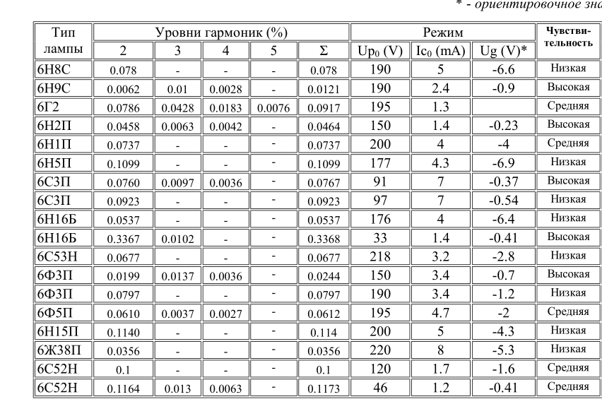

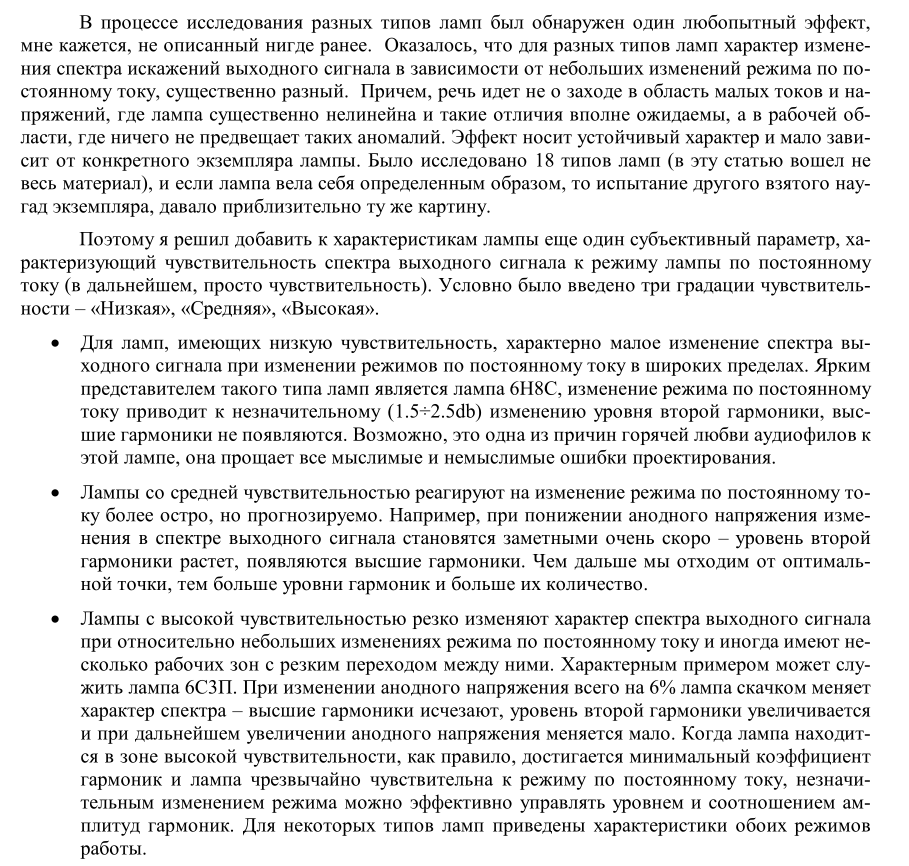

Вот что поэтому поводу пишет Евгений Карпов в своей монограмме "Спектры II"
Изменения в 60 вольт на анодном даже при фиксированном уже дадут изменение вдвое меньше, потому как обычно на анодном резисторе падает половина, или больше питания. А если в автомате, то параллельно немного растёт ток и по напряжению точка сдвигается уже лишь на 10 вольт. Например у 6н1п при анодном от 150 до 170 ничего на ВАХах не меняется, она ровная в широком диапазоне.

На первый взгляд по табличке (видел я её и раньше, тогда впечатление было больше, тогда - меньше). Но вопросов больше чем ответов.
Приведённая табличка весьма странная.
Не вижу в ней ГЛАВНОГО - сравнения гармоник при изменении напряжения источника питания на те же 10%. Цифр много, но странные они, режимы ламп очень разные.
Для примера 6Н2П. смещение 0,23 В! Немного, однако. Такое смещение разве что для микрофона и магнитной головки для грампластинок. При этом мю лампы под сотню. С такими режимами любые изменения влияют.
Вот если бы Вы сделали подобную табличку для одной лампы, измерив искажения и меняя напряжение питания, было бы интереснее.
Повторю, я слабо разбираюсь в лампах, практика минимальна, но сомнения на основе теории имеются.
Предполагаю что если умененные изменения напряжения питания приводят к значительным изменениям параметров, вероятная причина - неточно выставленные исходные режимы.
Просто к слову: столь низкое напряжение смещения приведёт к отравлению катода, да и в хорошем УК смещение первой лампы надо 1,5 В, для обеспечения хорошей перегрузочной способности...
Мне вообще эта таблица не вполне понятна. Вероятно столь малые смещения выбирались с целью получения минимума искажений, но тогда это для сигналов уровня как от микрофона.
Знаю, что я злобный критикан и ворчун, но я давно перестал молиться на то что пишут Гуру. Признаю, что мой опыт несопоставим с их опытом, но стараюсь найти объяснения почему они делали именно так и что будет если делать иначе.
Всё-таки получение цифр - не самоцель, надо чтобы было написано для чего выбран такой-то режим. Одно дело - вход усилителя-корректора для магнитной головки, другое - вход УМЗЧ от цифрового источника.
В таблице в основном "низкая чувствительность" при смещении несколько вольт, а "высокая" когда доли вольта, что неудивительно. Исключение 6С3П, скорее всего из-за разброса ламп. Странно что в таблице только одно "ходовое" значение смещения 2...3 В, это -2,8 В.

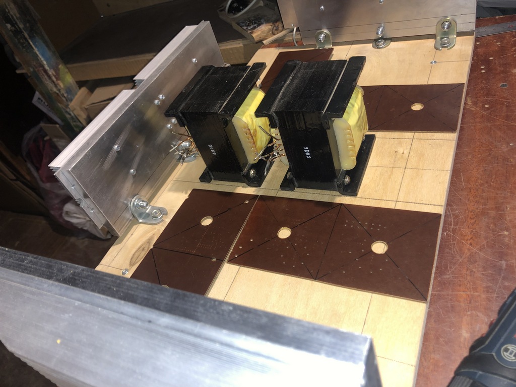

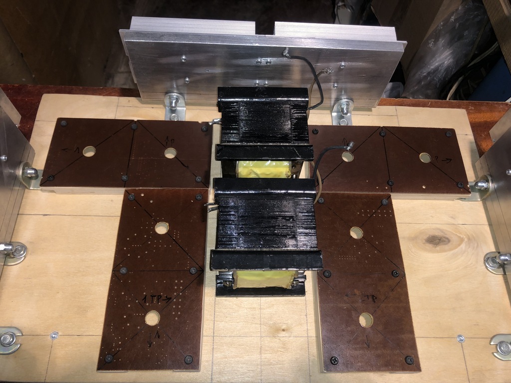

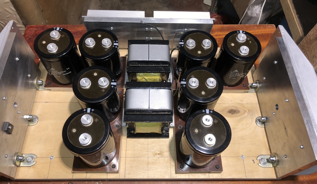

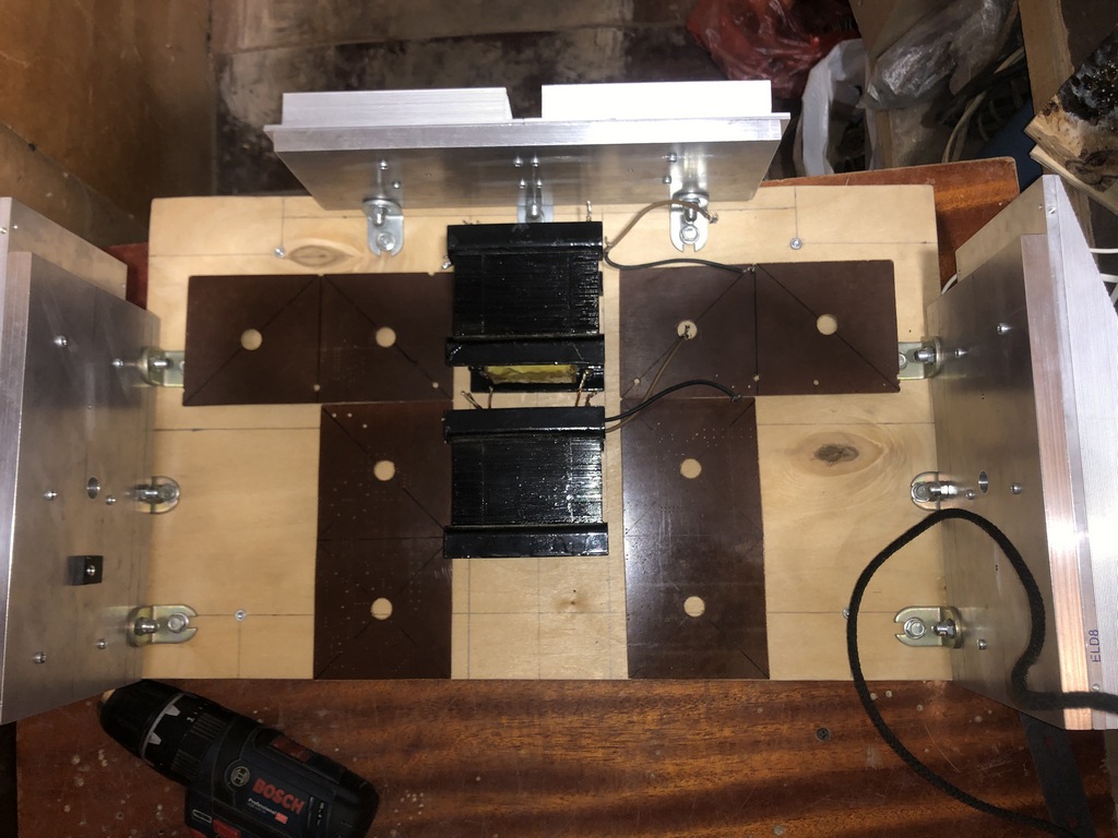

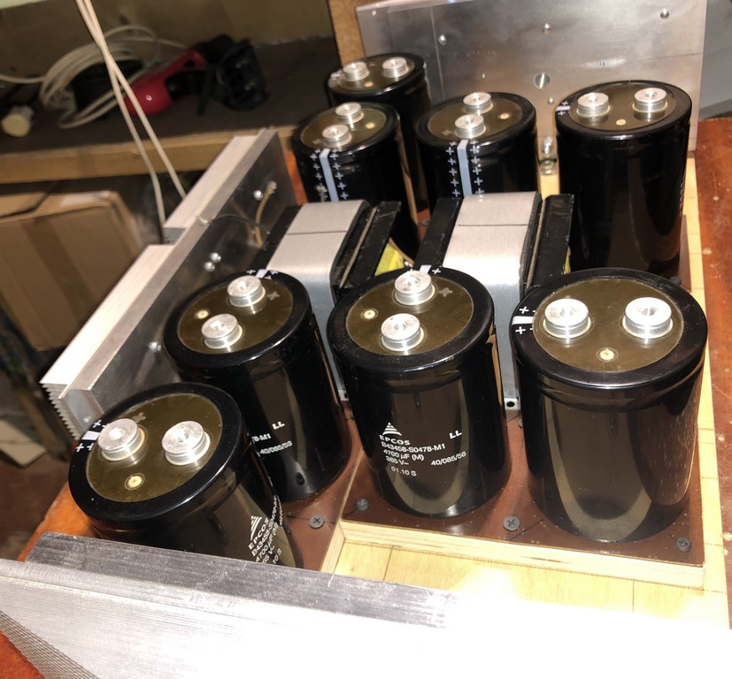

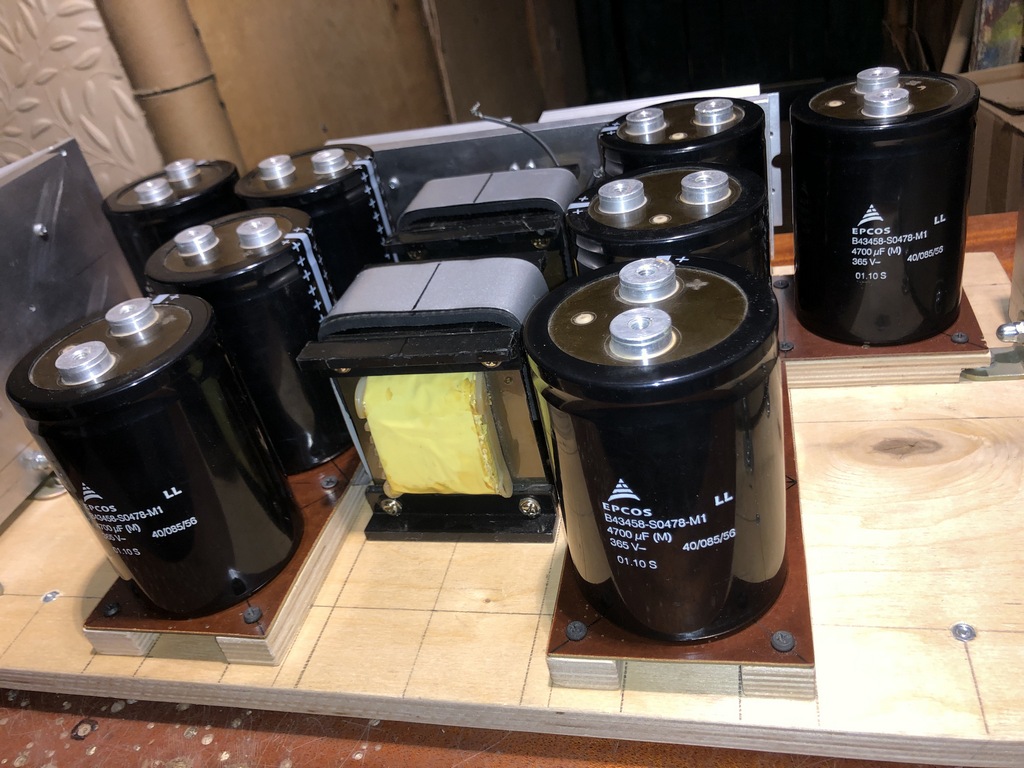

Ширина 60см, высота 17см, глубина 33см.
Это только выходной каскад, вес примерно 20кг, вес всех радиаторов 6кг, двух трансформаторов 7кг, конденсаторы примерно около 800 грамм каждый.
    203.9 KB · Просмотры: 116
    223.4 KB · Просмотры: 108
    223.1 KB · Просмотры: 106
    206 KB · Просмотры: 103
    200.5 KB · Просмотры: 111
    181.2 KB · Просмотры: 103
Сергей а зачем позвольте узнать в выходном каскаде емкости 4700Uf x 365V как бы смущает рабочее напряжение 365 вольт. Они наверное золотые.
Это добавка к 10000мкф, будет 15000 примерно на выходе. У меня таких 20кг, купил их по 150р, так что почему бы не использовать их, если они есть, а 4700х50в стоят 250р более менее нормальные + доставка, а тут без суеты, шаг сделал и уже на руках. Логично? :)
