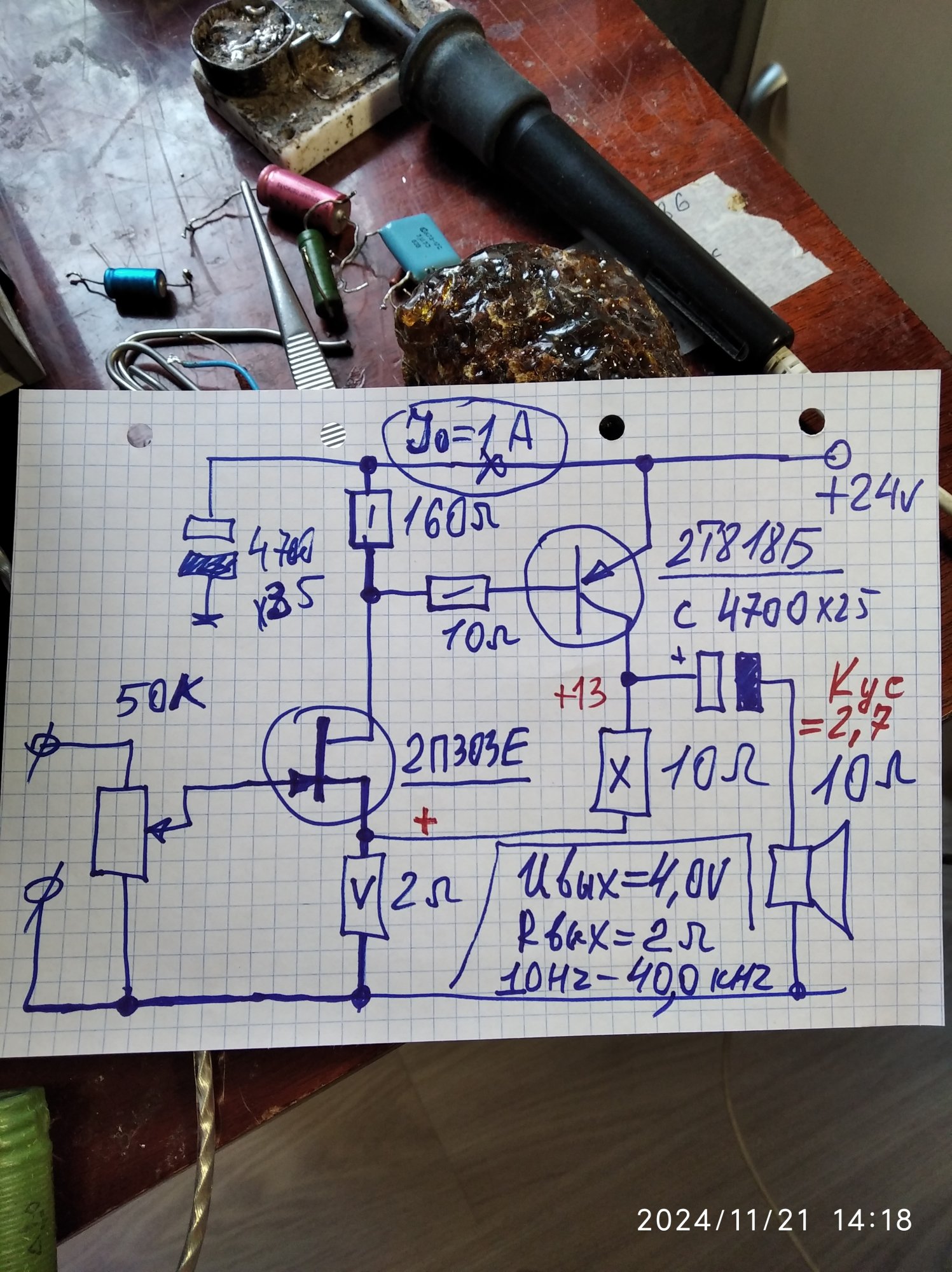

С полпинка работает.Дольше полевик подбирал .Ежели взять с большим У отсечки ,можно понизить выхсопр,но и усиление присядет немного.
На выходе ставить нормально открытый джифет с разбегу не получится,нужна хитрая схема с двухполярным питанием.Но можно что-то типа Лофтина сделать.Такое получается.

К ГТ 806 цепляется для превращения его в составной Дарлингтон П605 , или ГТ321В , что в принципе то же самое. Внизу КП или 2П303. Цеплять ГТ402 я бы не стал, он тормозной. Зато в паре с П605, да с резистором в базе -эмиттере ГТ806 да с резистором 1 Ом в эмиттере 806-го получится транзистор с полосой до 300кгц и усилением страшно подумать. Резистор в стоке 303-го на 160 Ом не трогаем, падение на всех переходах стставника П605-ГТ-806 плюс падение на эмиттерном резисторе 806-го аккурат совпадает с 825-м сейчас.
сХЕМА эта хороша тем, что с уходом тока покоя вверх выходной транзистор запирает сам себя через истор полевика. И можно не бояться за перегрев и выгорание . А и выгорит, то и хер с ним. Резистор не даст схеме загореться.

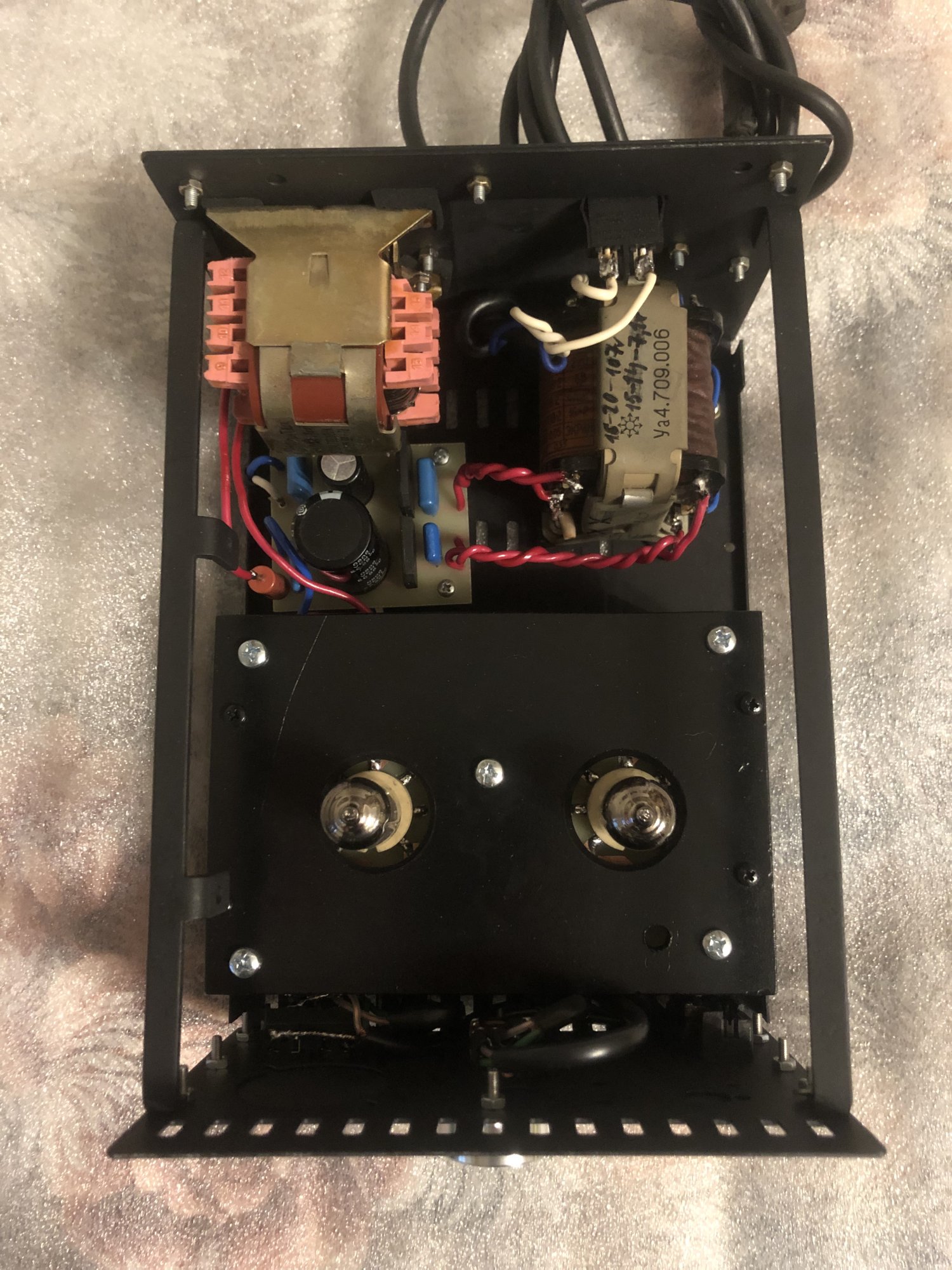

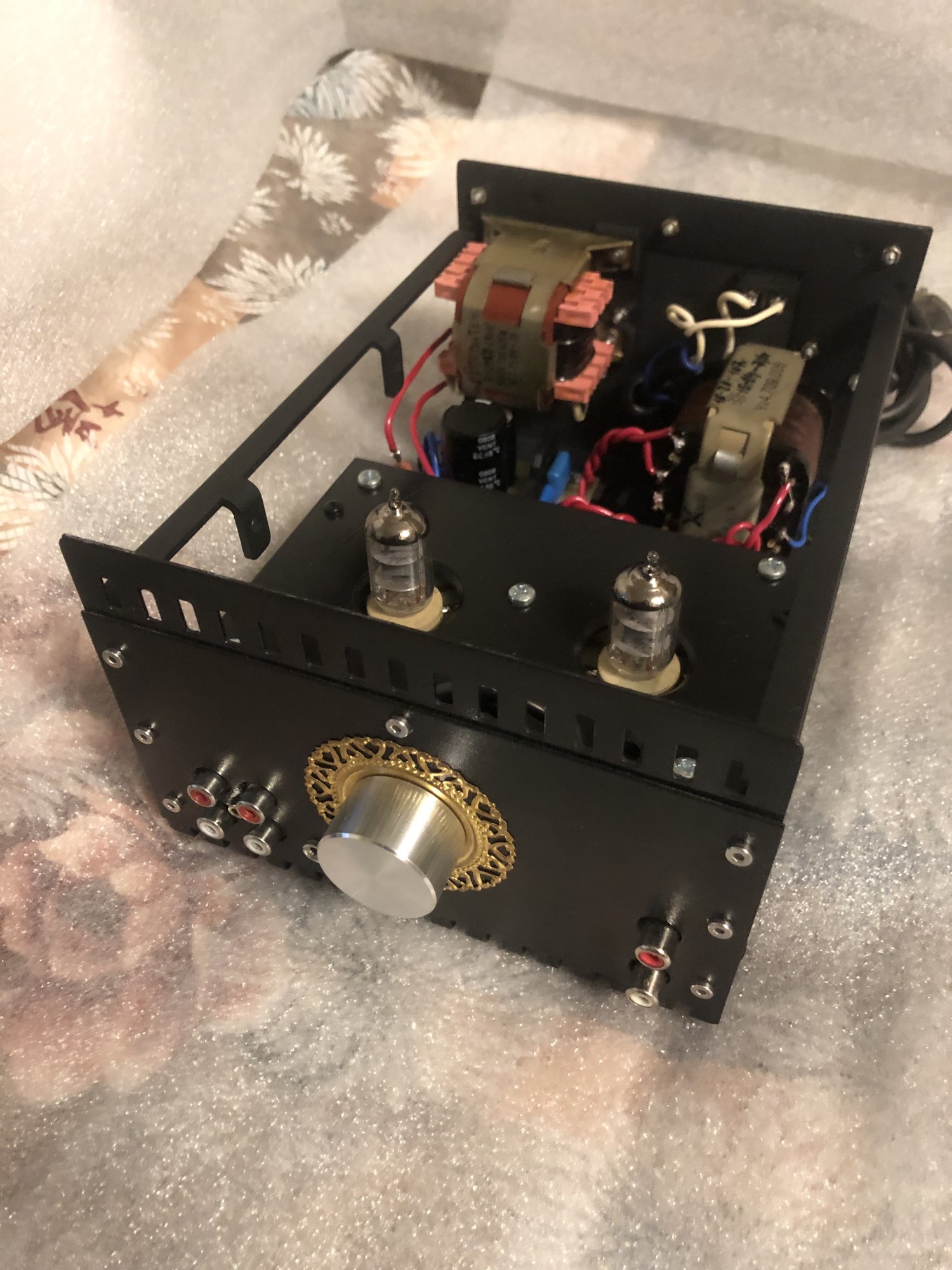

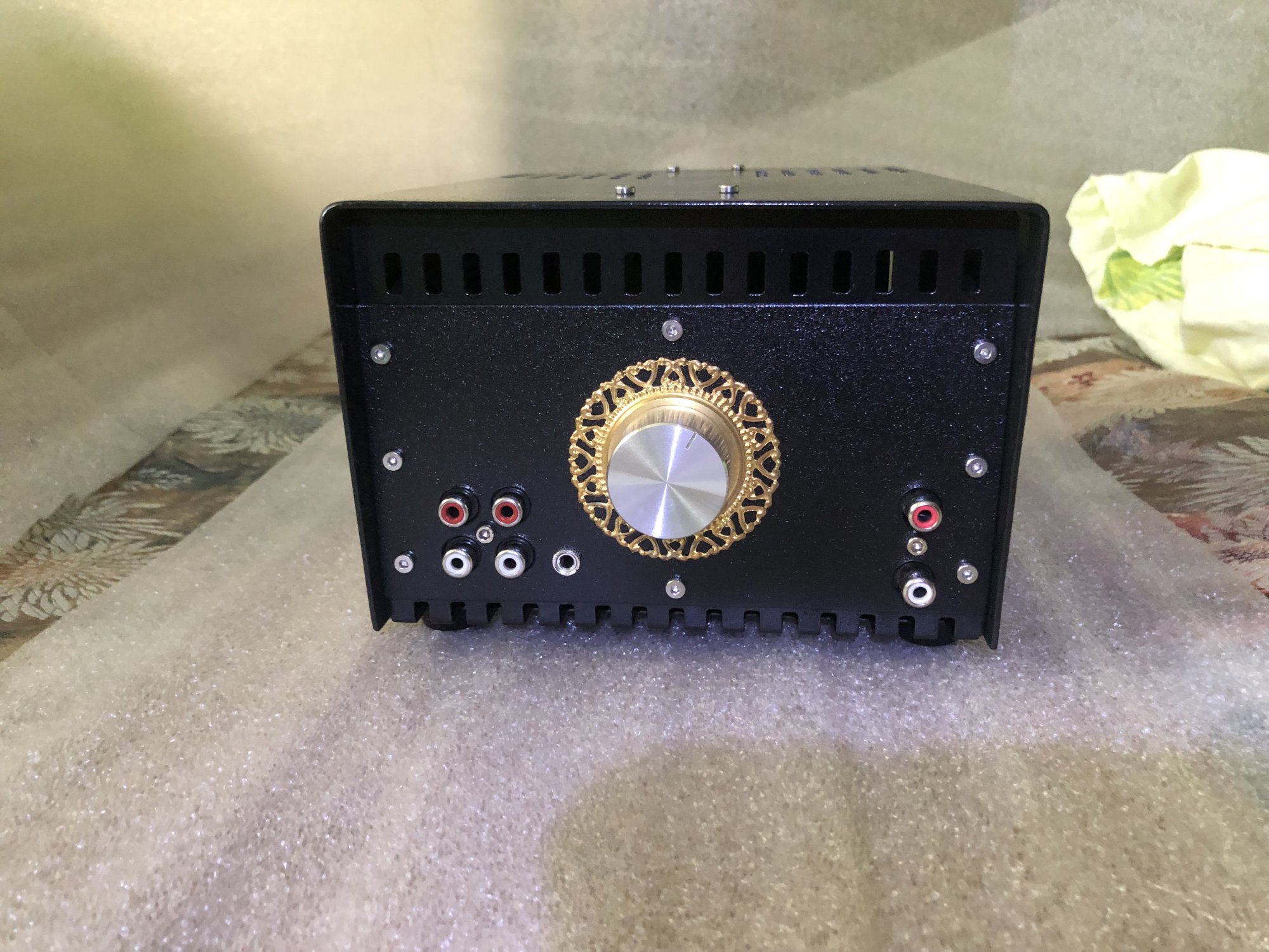

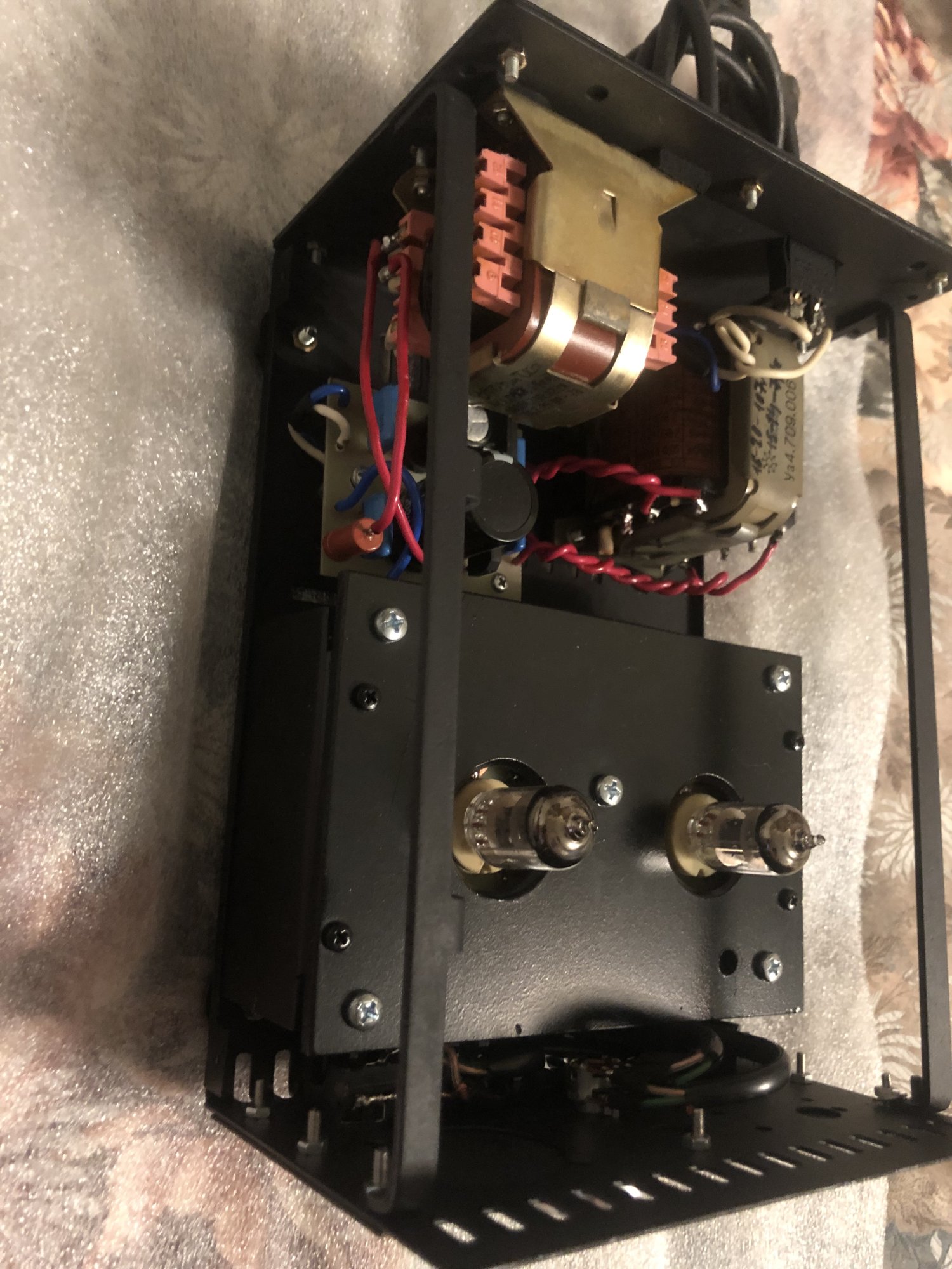

На 6ж1п в триоде можно пред сделать, у меня такой к худу сделан в корпусе из под какого то зарядного устройства СССР. Всё покрасил, закрепил и пойдёт :)
    416.5 KB · Просмотры: 91
    415 KB · Просмотры: 83
    346.9 KB · Просмотры: 89
    316.5 KB · Просмотры: 82
    470.3 KB · Просмотры: 88
    386.9 KB · Просмотры: 89
    404.6 KB · Просмотры: 96
6Ж1П прекрасно звучит в триоде, а краще ее звучит в той же цоколевке ее суперверсия 6Ж38П -ЕВ. Но краще этих двух звучит 6Ж9П в триоде.

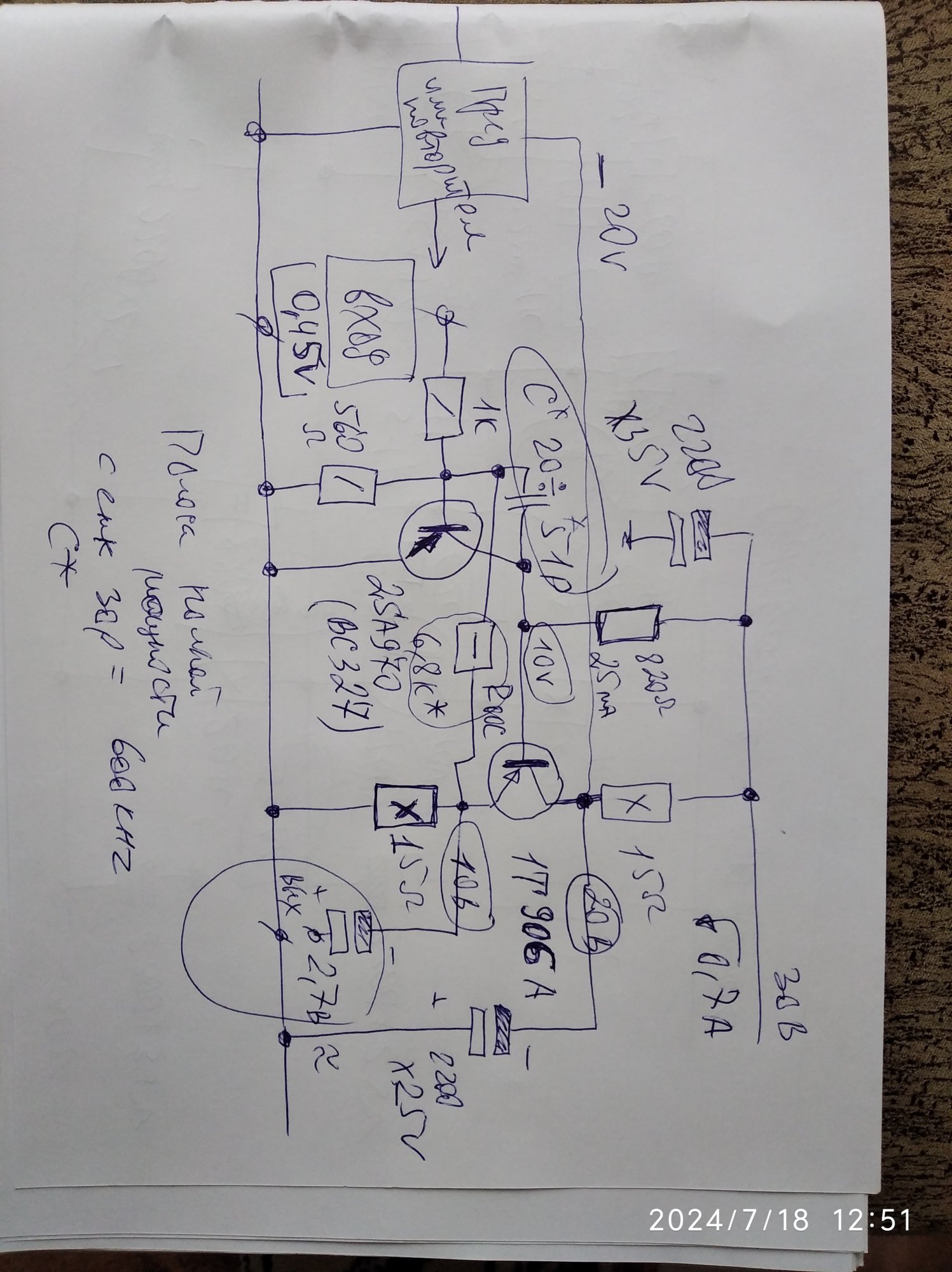

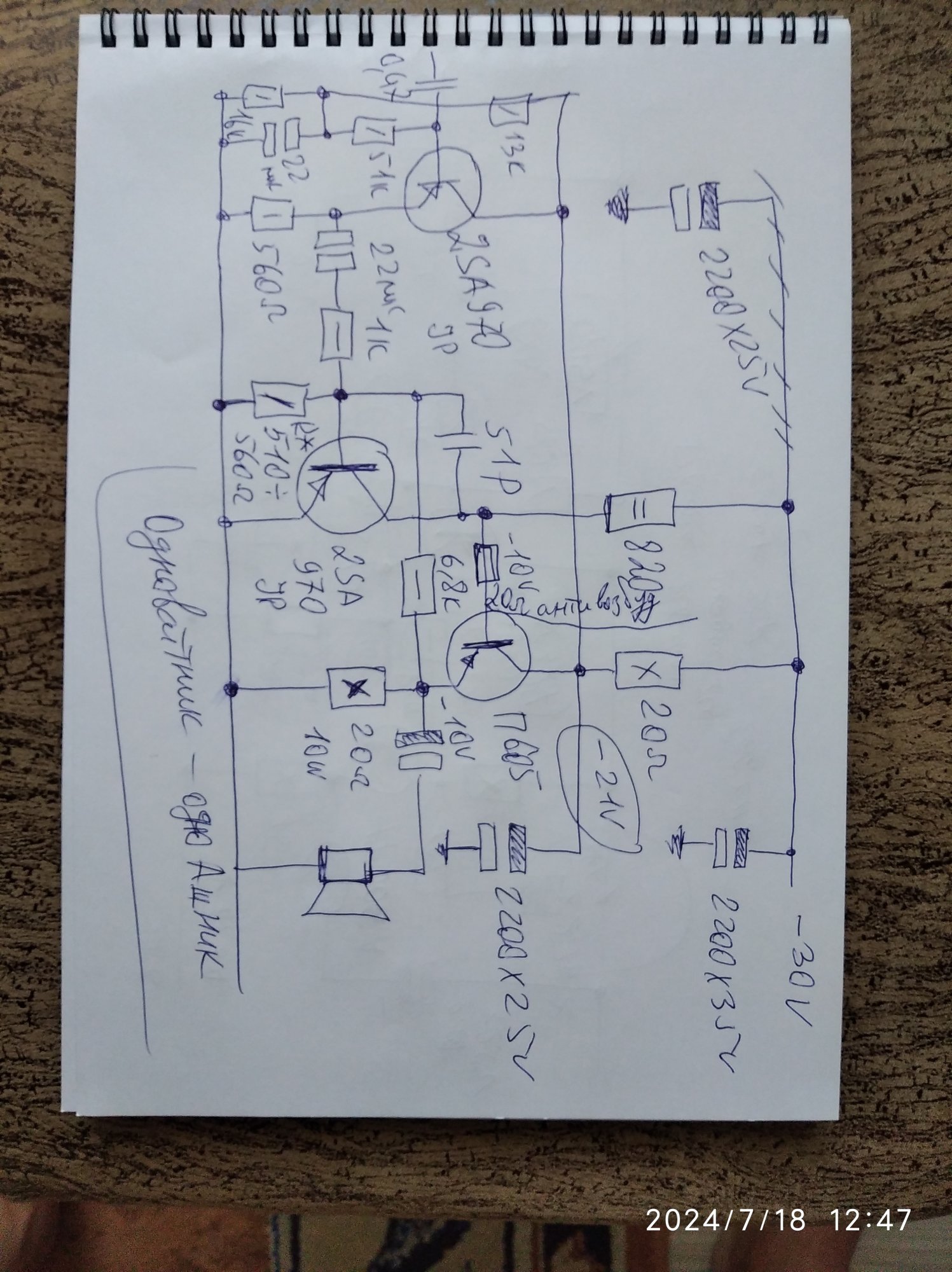

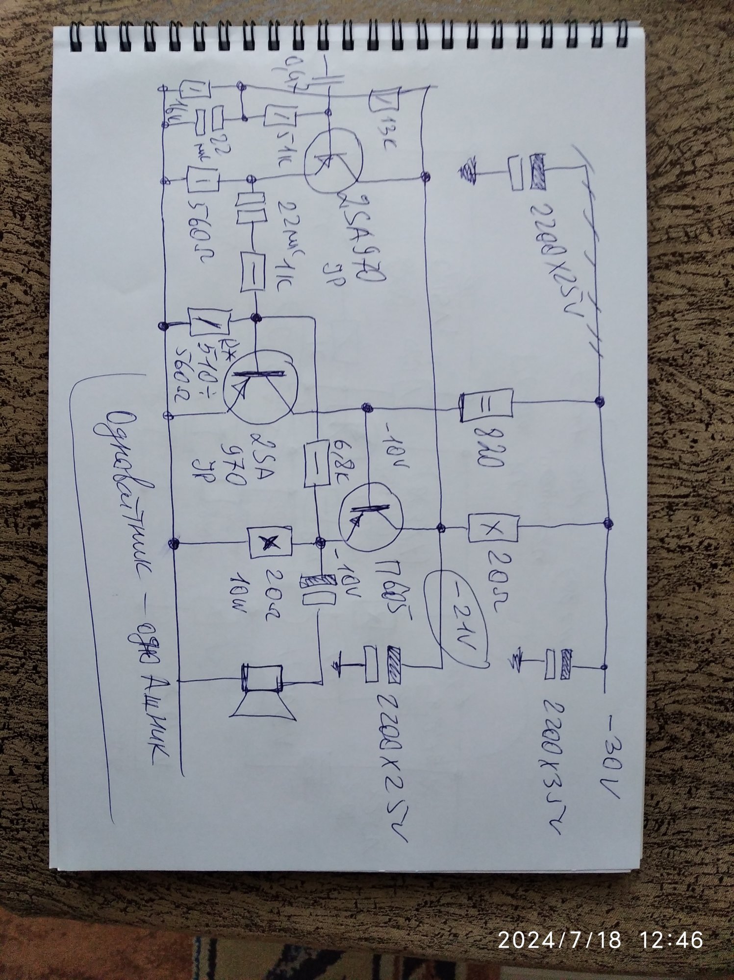

Есть свежак летний , не слишком могучие, но простые и надежные макетки на том, что есть под рукой. Вместо 906-го ставим 806й. Резисторы в нагрузке 806-го берем на 10 Ом 10-25 ватт
    447.5 KB · Просмотры: 171
    389.1 KB · Просмотры: 175
    342.8 KB · Просмотры: 165
Благодарю, но половину сказанного точно не понял, значит буду искать детали, те что на схеме. На данный момент, мне такая наука не по силам, что куда, какие КП внизу, без схемы понять трудно :)
Тормозной в вашем понимании это как? Скорость нарастания импульса медленная? Я замерял КУ гт404Г с 1ма было 130, может что не так делал, схему замера нашел в интернете.
А если радиатор мощнее поставить, тоже ток начнёт вверх плыть, стабилизатор напряжения в питании может помочь от увеличения тока, как вы считаете?
Радиатор нужен больше чем для кремния по причине недопустимого нагрева для германия, там 80 градусов и индий плавится , на котором кристалл держится.
Кремнию нужно 20 кв см радиатора на ватт тепла, навскидку. Германию раза в 2 больше. Но только опыт покажет, какой радиатор нужен.
Для 806го с его 15 тепловыми ваттами впритык хватало 500кв см радиатора. Но лучше 1000кв см.
Для нарисованных схем не нужен стабилизатор. Резисторная обвеска не дает уйти в разгон.

Поскольку на вход лампы будет подано напряжение максимум 2 В (так как от источника сигнала, а не предыдущих ламповых каскадов), какое сеточное напряжение выставлять?

К схемам уважаемого А.Б. присоедините третью ступень повторителя,только и всего
Хоть Чуфолли, хоть Агеева Будет и Хорошо и Громко!
У него так много схем что неплохо было бы конкретизировать. А вход Чуфолли с подвохом.
Сопротивление достаточное, но ёмкость входа повышенная.
То есть R нагрузки в виде следующего каскада 25...100 кОм. Это нормально. Но неудивительно поскольку 6Н6П можно сказать "сильноточная" среди не выходных ламп.

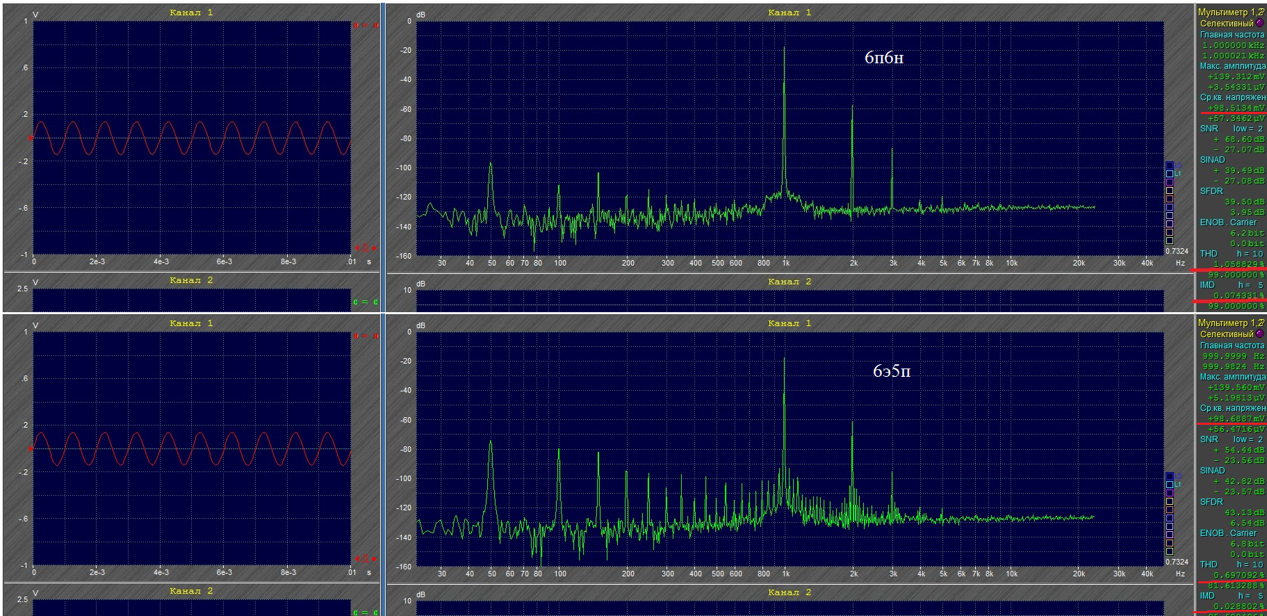

6Э5П разных годов выпуска сильно разные по звуку и спектру.Новоделы из 90-х неважные.Нужен Совнархоз 50-х.
