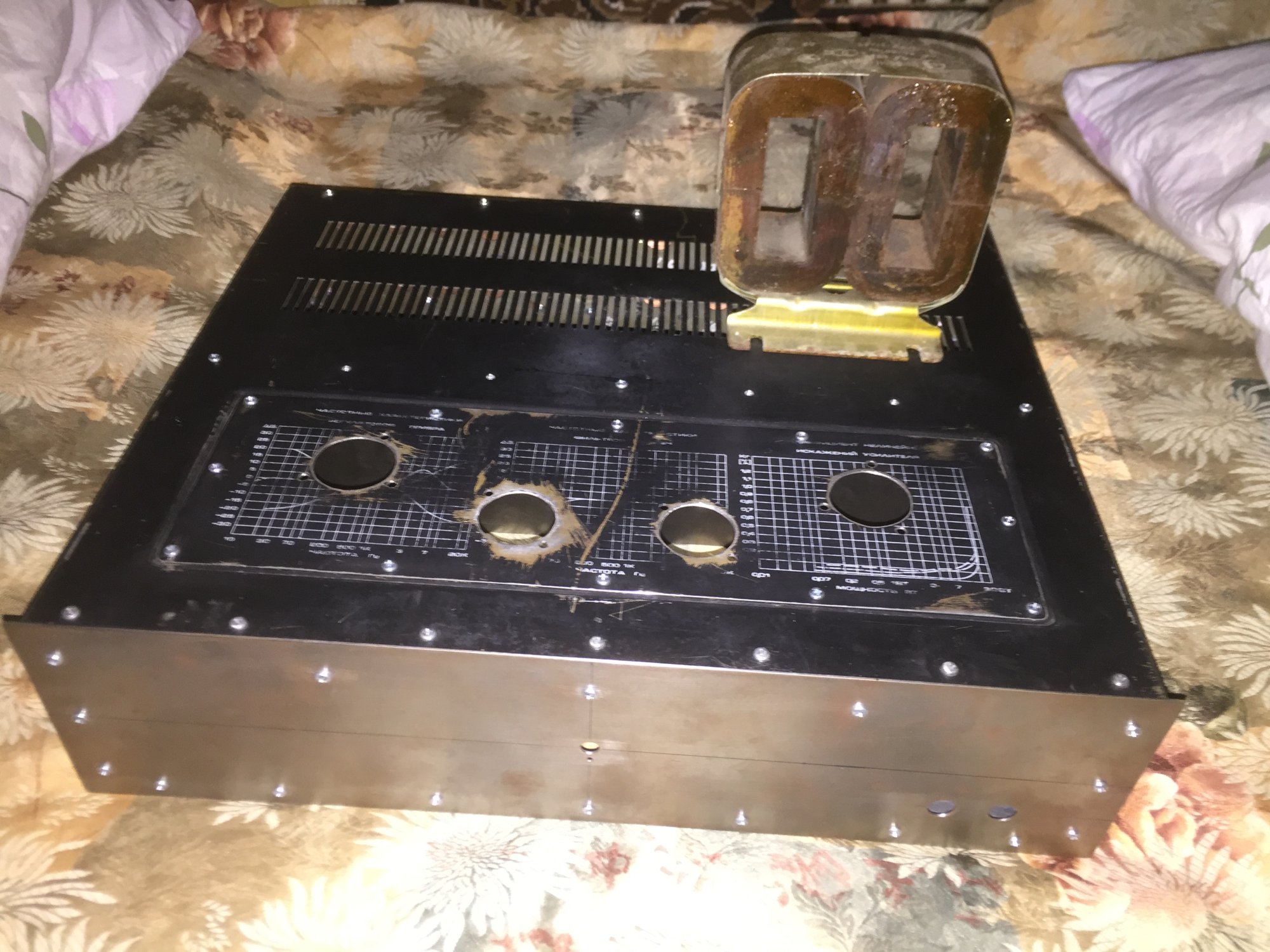

JLH на вертикалах есть в тетрадке, макетил , получалось вроде бы. Но не было нормальных пар, Р-шный транзистор был один и тот обломился. Позже приобрел удачные IRFP 240-9240, вот они обнадежили . И термостабилизация к ним работает нормально.
Кстати, схему JLH можно улучшить в плане стабилизации тока покоя, если отделить каскад усиления напряжения от входного транзистора , завести ООС по постоянному току в базу УН. А общую ООС завести уже в входной транзистор .Так и делалось в 60-е во многих подобных схемах.
Если у вас нагрузка в виде 12-омного 4А32, ток в 3 ампера нафиг не нужен, хватило бы куриного тока в 0,8А , спаять Худа и радоваться его 8 ваттам .
Дядя Саша, а вы АБ1 на вертикалах не пробовали?
У меня со стабилизатором в питании у худа на кремнии ток за 4 часа увеличился на 63ма, так что со стабилизатором термостабилизация ни к чему, конкретно в моём случае, радиаторы 60 градусов за 4 часа, после первого часа температура стабилизировалась.

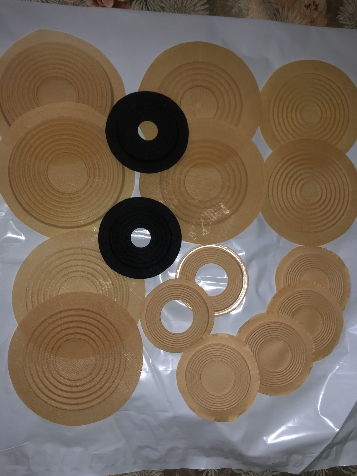

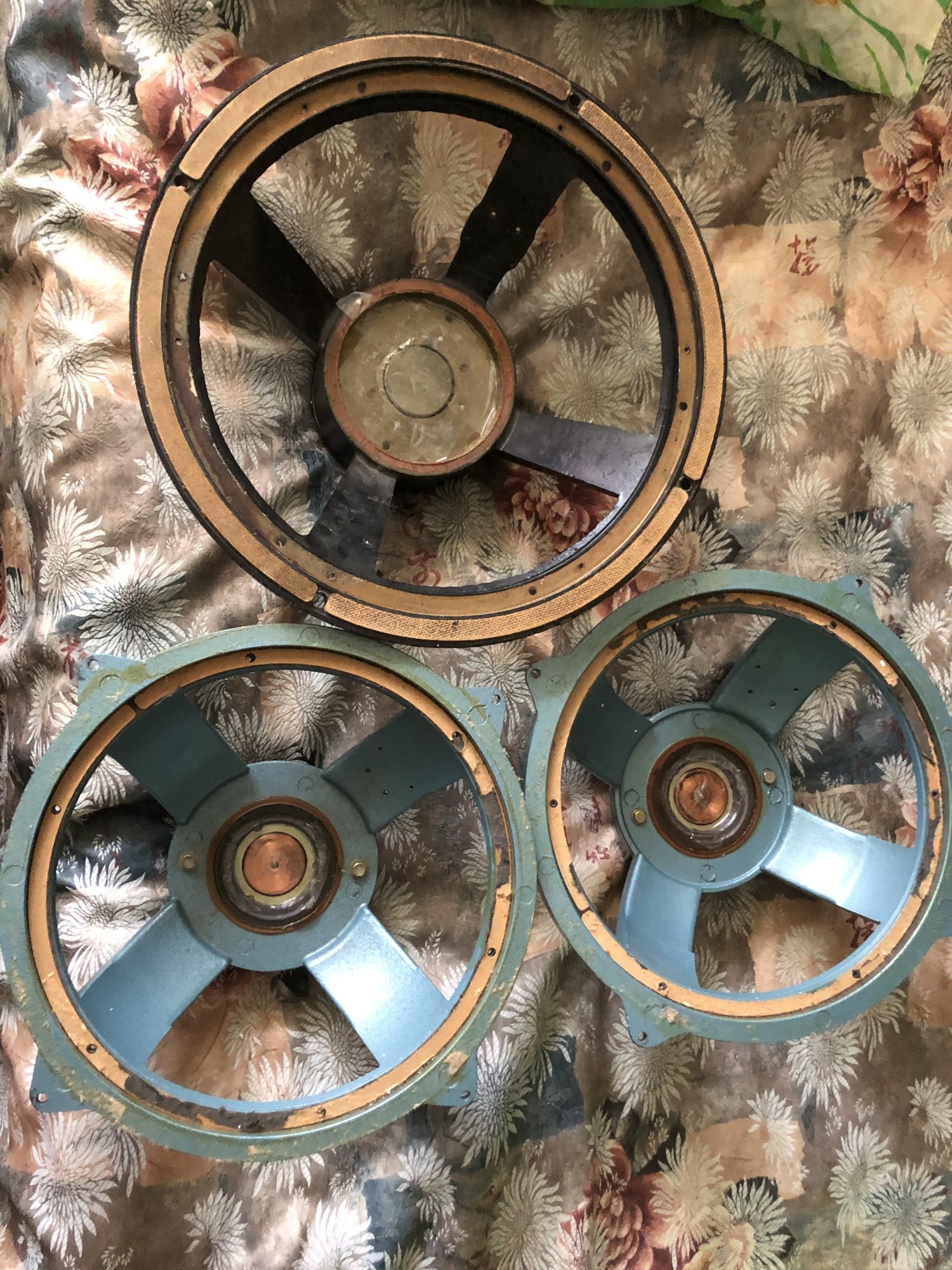

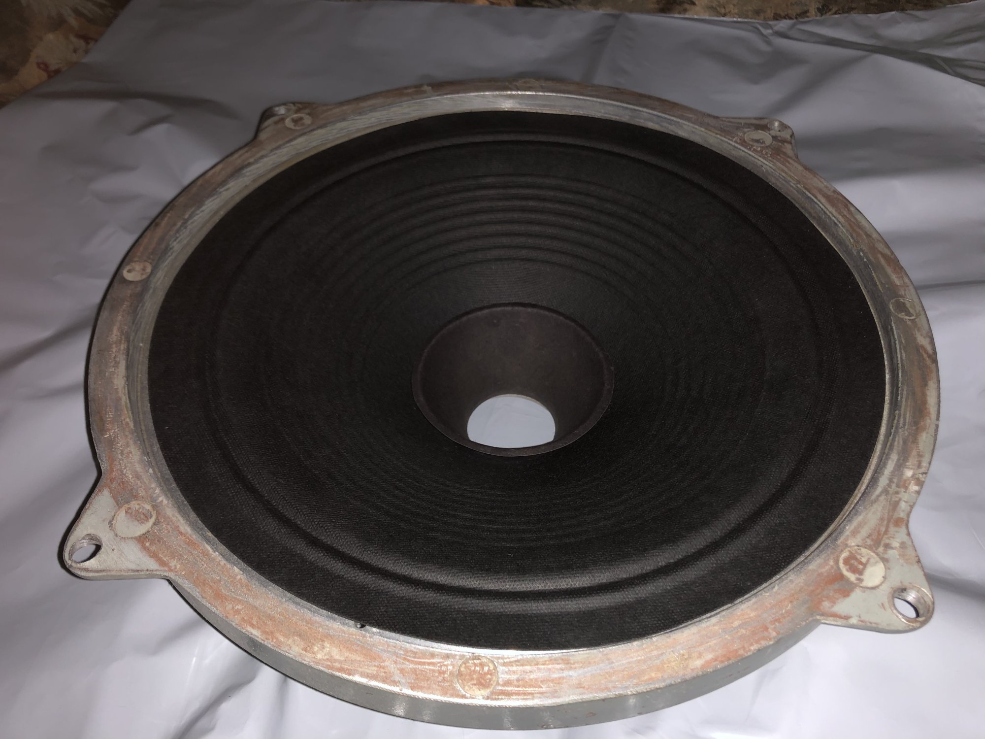

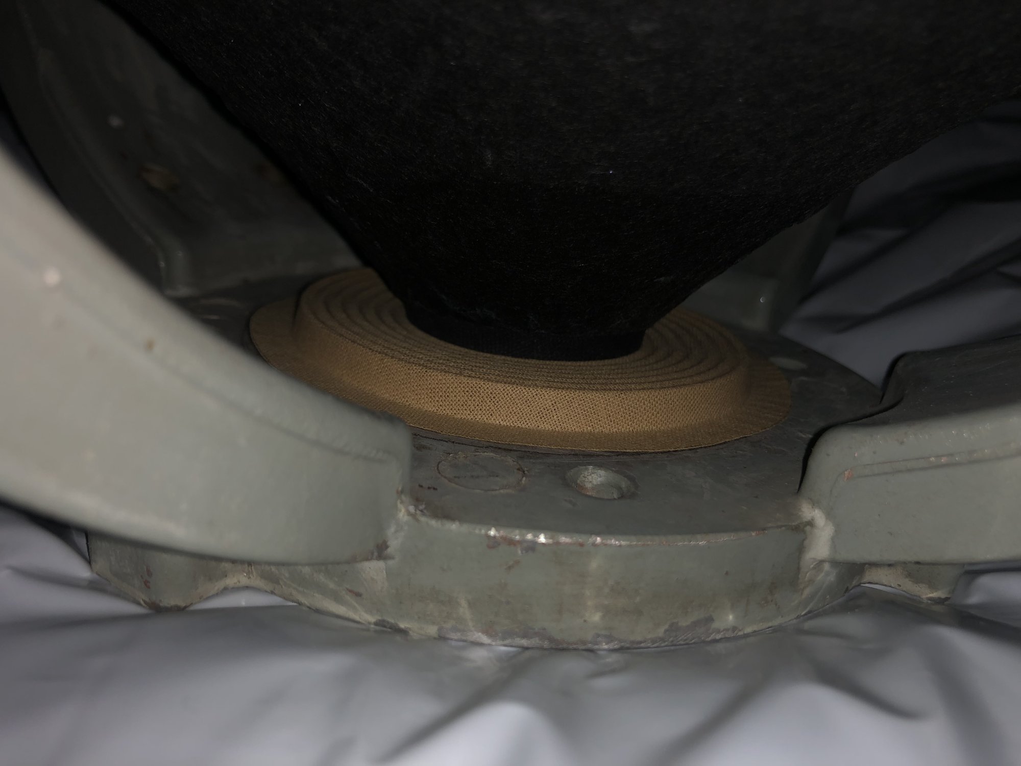

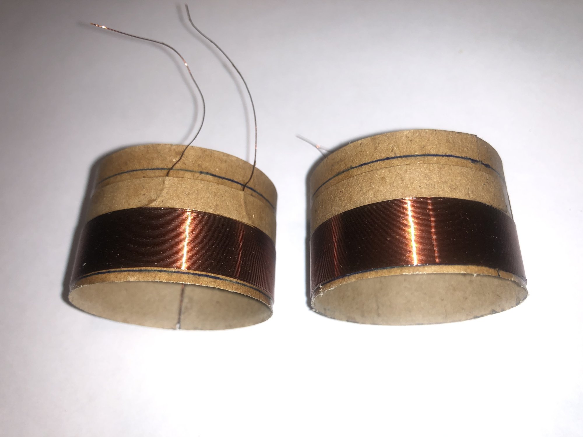

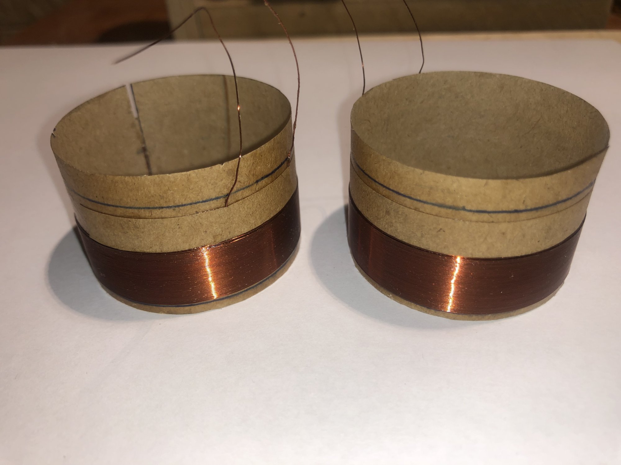

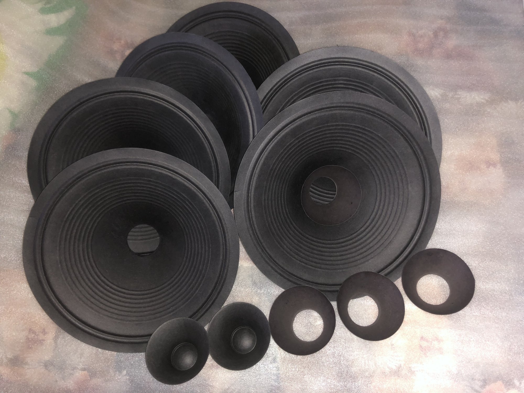

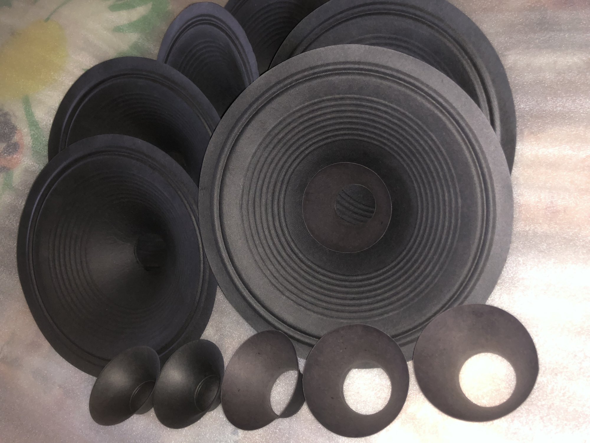

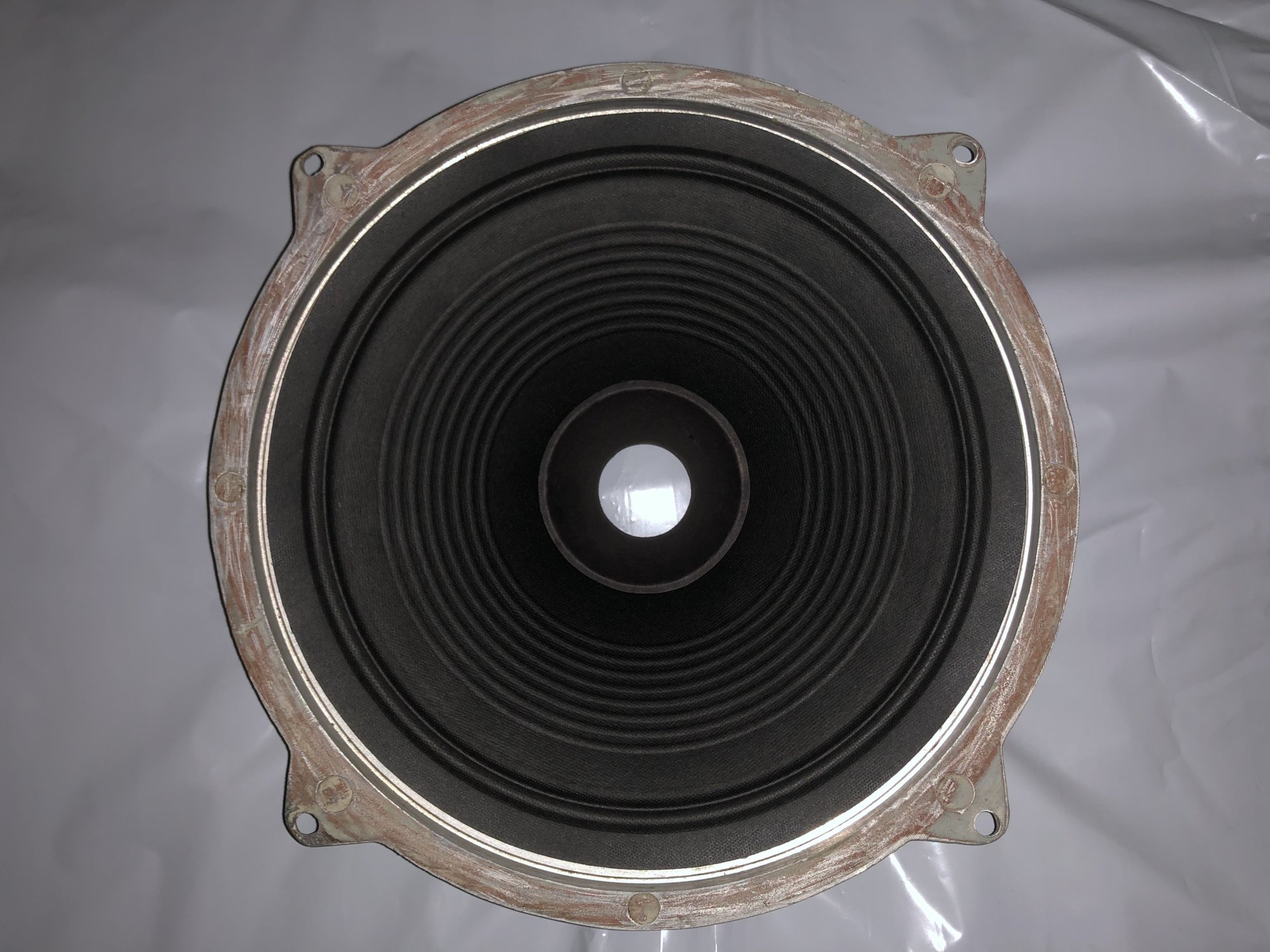

4а32 на кобальте будет переделанный, (последние фото), новый диффузор, новая катушка на бумаге 8ом, рамы и магниты будут покрашены и т.д, но пока не определился с катушкой подмагничивания внутри кобальта, может одну пару сделаю так, без доп подмагничивания.
Третьего худа не надо, есть уже, а в планах закончить транзисторную тему и переходить на ламповые полностью, уже есть 2 корпуса не крашенных под 6н9с - гу50 и 6н9с-6н13с, все выходники уже намотаны, детали собраны, дросселя тоже есть, для гу50 выходной будет на осм 0.4.

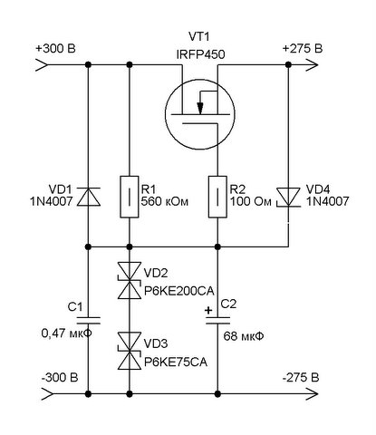

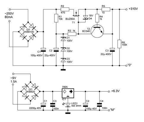

Но есть небольшая делема, не могу ни как определиться, ставить фильтр с-л-с или стабилизатор на полевике для анодного напряжения. Вы как считаете? Сетевое напряжение всё равно же плавает, то и звук тоже плясать будет с простым с-л-с.

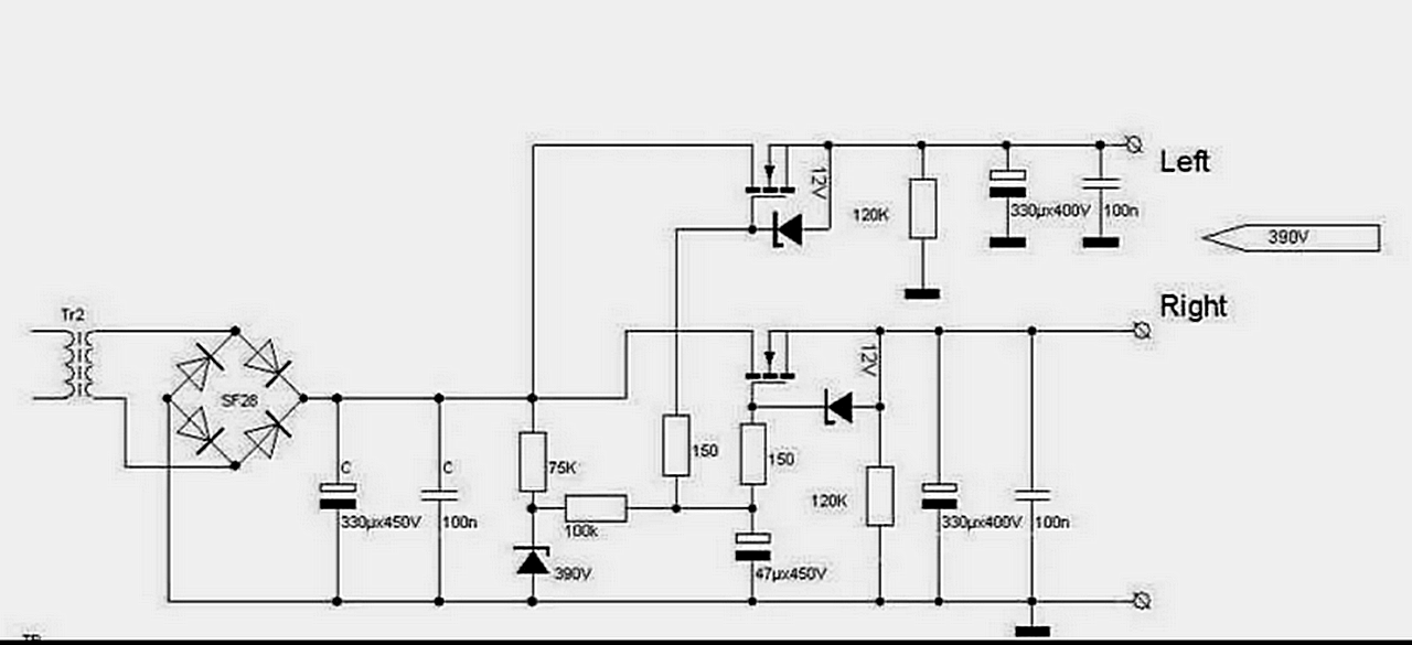

Стаб, или эл.дроссель легче чем железяка дросселя и часто менее габаритный. Плюс фон на порядок ниже. С ними можно поставить меньшую, но более крутую ёмкость. Одни преимущества.

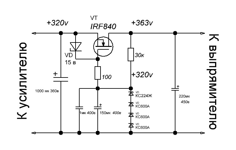

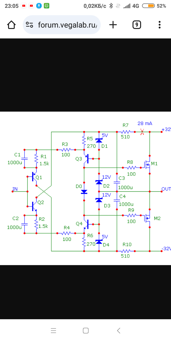

Вот такой фоловер надо делать

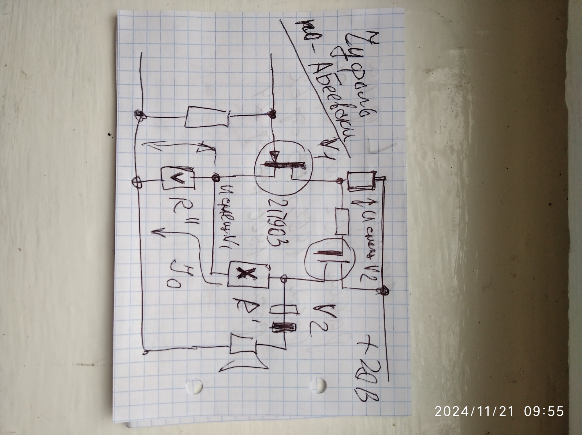

Схема АБ1 на вертикале была в убитом компе, схема не моя, она проще моей. Позже я ее доработал и упростил. применив на входе полевик 2П903 в паре с 20Р20 Эксиконом. Но спокойно можно заменить латерала на Р вертикал. Тот же 9240.
Схема удобна еще и тем, что усиливает раза в два , этого достаточно, чтобы обойтись без преда.
Схема Ашника проще некуда
Идиотский смартфон, снимок делаю как положено, но идиот внутри телефона разворачивает его набок.
Куриная схема , куриная выходная мощность в районе 2 Ватт. Зато проще и надежнее некуда. И звучит красиво.

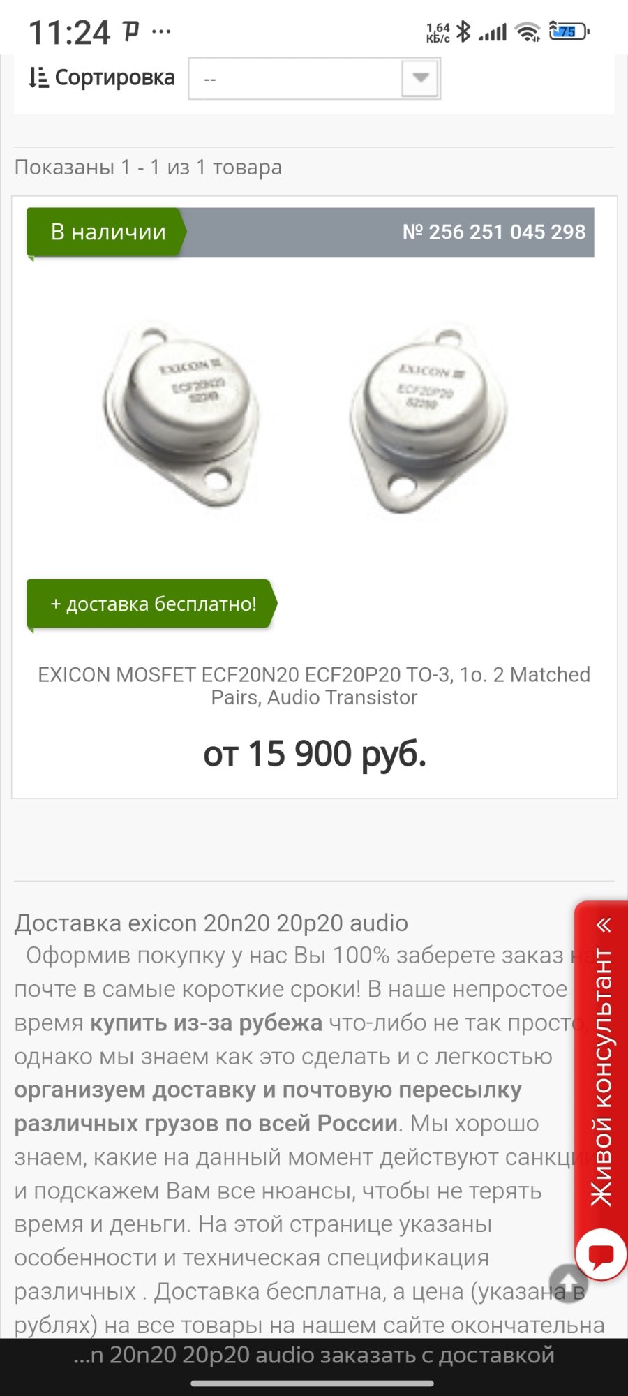

А чо есть. У меня Эксикон 20Р20 был в макете. Но там нагрузка не заходила в цепь входного транзистора. ООС заводилась от переменника с выхода в исток .
С вертикалом не макетил, но по идее заработает и с ним.
Для прикола можно соединить 2П303 с КТ 825 , куда оно денется из колеи.
Однако цены
    195.8 KB · Просмотры: 81
А легкой жизни никто не обещал. Зато две подобранные пары, комплект на один стереоусилитель. по 4 тр за штуку. В Англии они были по 17 фунтов, но до событий.
Пара 2А3 дешевле обошлась.
Нашел такие схемы.

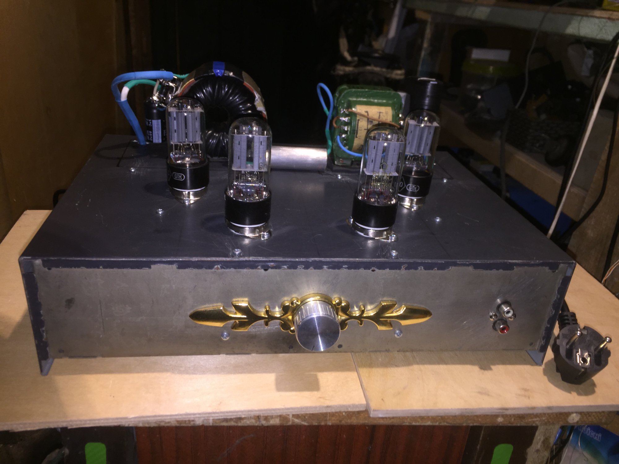

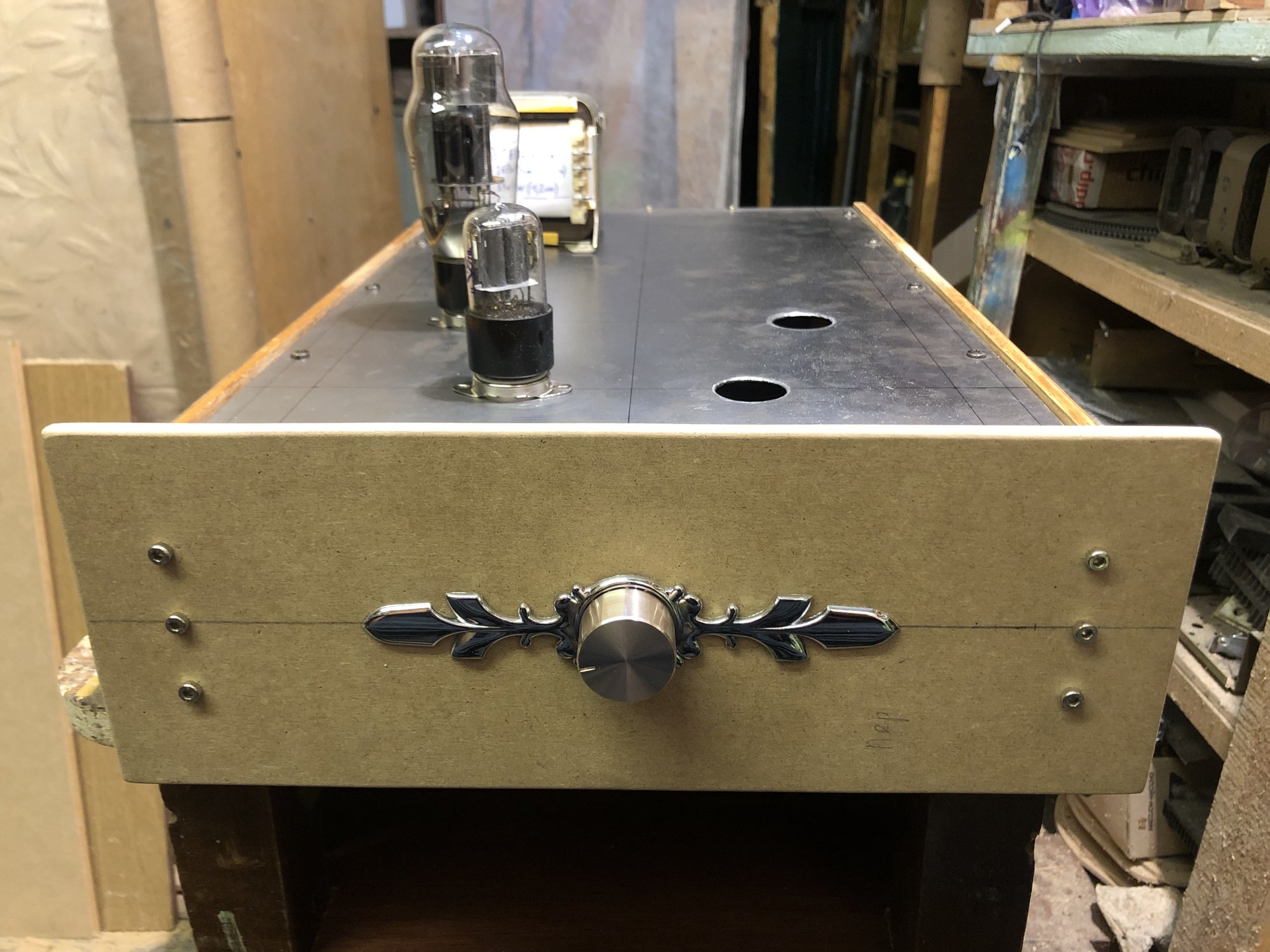

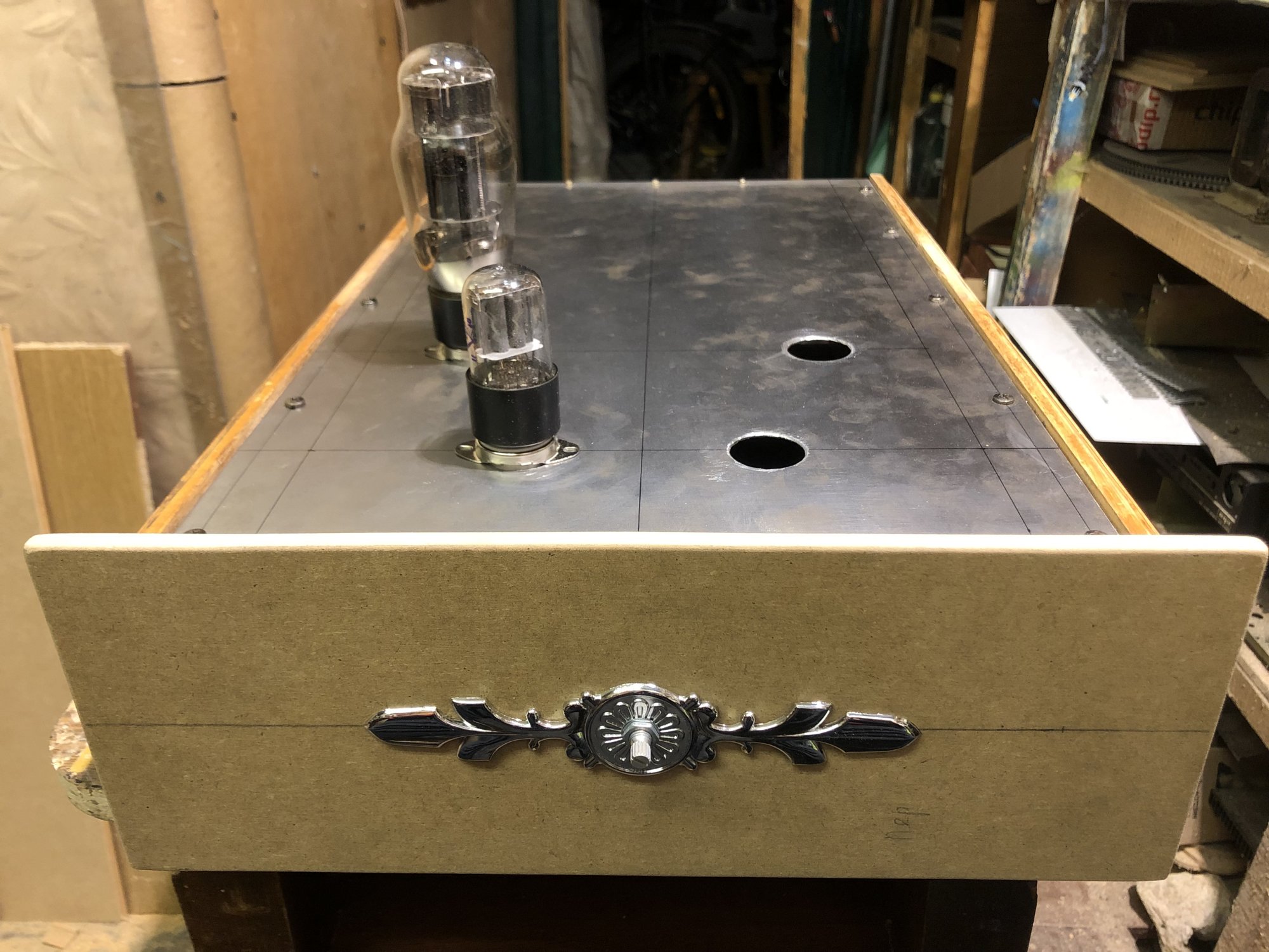

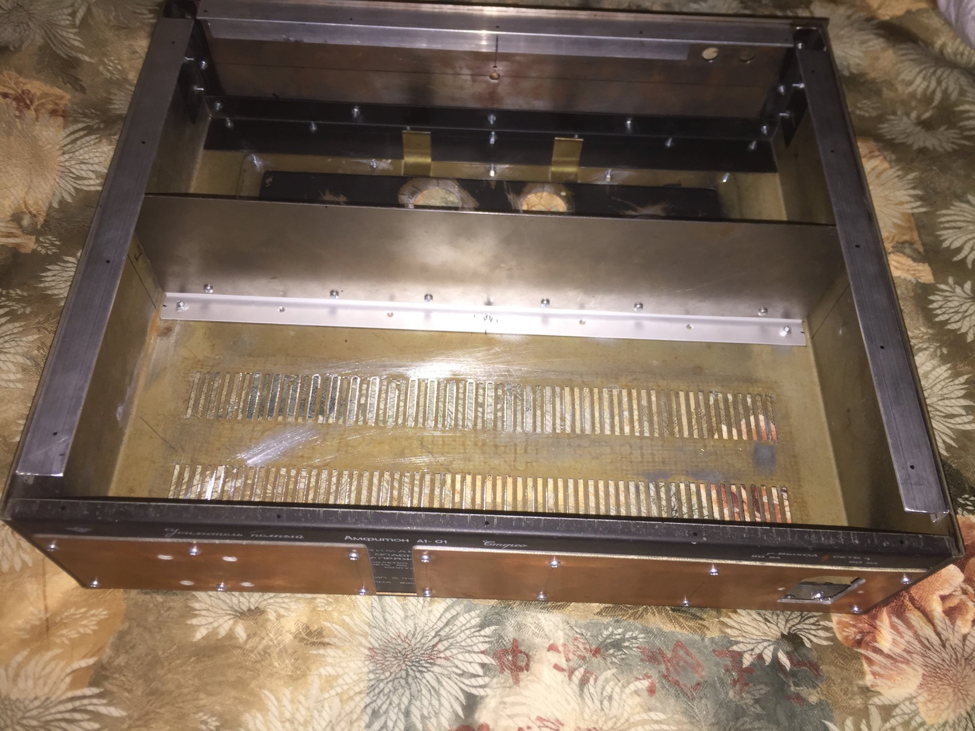

Монтаж сделан аккуратно не чего не скажешь. А вот передняя панель мне напомнила ящик серванта. Ну как говорится на вкус и цвет....
Это ручки от шкафа, корпус ещё не крашенный, 30мм ручка алюминиевая для регулировки как раз подошла, а в этой хромированной железке просверлил под переменник.
Однако цены: парочка эксиконов за 16 тыров
Цена, кстати, нормальная, $159 за комплементарную пару !подобранных! 20-амперных 200-вольтовых.
Но не слушайте всё подряд чё Шейкспир тут нам рассказывает.
У 20-амперных ёмкость под 2 наны, вы уверен что такое вам надо?
А вот если взять попроще, 10-амперные, то у них ёмкость 500-700 пик - это для нашего хайфая гораздо гораздее годнота. А если ещё и 160-вольтовые, то цена будет вообще демократичная: по 15 USD штучка можно найти, ну 25 USD максимум.
К тому же их меньше подделывают, больше шанцы на оригинал.

Номиналы под конкретную схему и детали. Сейчас соберу сперва на подножном фуфеле 2П303Е и 2Т825Б. Получится- двинем дальше к удорожению деталей.

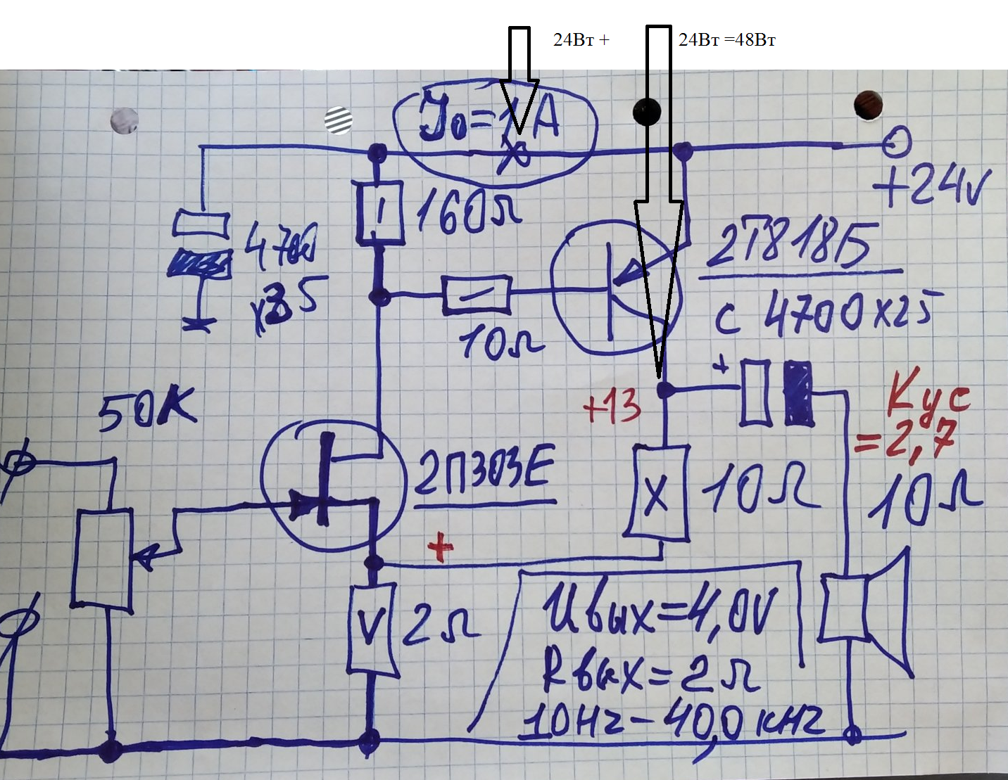

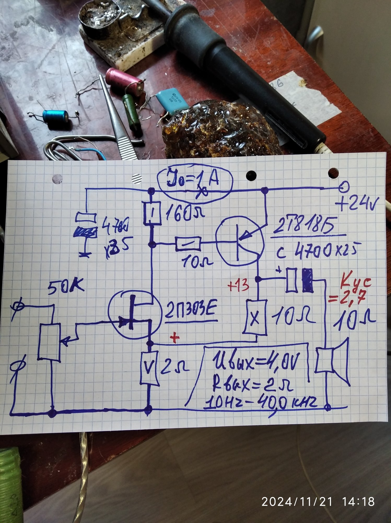

Красиво, но кусь маловата. Считаем в уме. Пусть на входе музыукальный сигнал 0,5 В (это очень много, с запасом, скорее 0,25 В, зависит от источника).
Кусь пусть даже 3. Тогда 0,5х3=1,5 в квадрате 2,25 делим на 10 ом и получаем 0,225 средней (не пиковой, а ощущаемой) мощности.
0,2 Вт полезных при 24 Вт тепла. КПД=1% ?
при источнике с напряжением 1 В в 4 раза хуже.
Допускаю, что звучит хорошо с учётом чётных гармоник. Два канала 50 Вт тепла, как у усилителя 100...200 Вт в классе АВ.
Интересно даже попробовать, но для практики - увы, хотя интересно.
Это схема для наушников, там усиление по напряжению большое только вредит.
Я злобный критикан, практик-потребитель, не поэт и не изобретатель.

А где увидели 50 ватт? 10 на транзисторе. 10 на резисторе и то, с питанием в 24 вольта. Схема спокойно звучит хоть от 9 вольт.
Довести схему до безумия задачи нет.
А в плане сделать одноламповый усь....Что ж, флаг в руки. Ищем комплект трансформаторов, считаем затраты.
Мне к примеру эта схемочка задумана как встроенная внутрь роскошнозвучного тюнера Saba, презент от дяди Пыжэ. Там свободного места вагон и тележка, а вкрячивать в такое чудо очередную поганку типа ТДА 2003- 2030 или 174УН7 ни малейшего желания, осквернять такой звук. убавив ток покоя резистором, уменьшаем тепловыделение, мощности в полватта за глаза, можно даже П605 применить на выходе. Делал, пашет спокойно при 3-5 ваттах тепловых .

Схема задумана как выходной каскад с драйвером на лампе, усиление невелико, практически повторитель, либо нужен предварительный усилитель с выходом на 3-4 В.
Это разновидность АБ1, разве не так? И поскольку максимальный уровень 2 В был присущ старым сиди, а теперь в моде другие устройства в максимальным выходным уровнем 1 В то проблема усиления удваивается, а мощности - учетверяется.
Сам принцип хорош и я против него ничего не имею, но проблема та же что у Чуфолли:
на вход нужен сигнал бОльшего уровня, нужен особо качественный предусилитель.
Эта самая схема, но на полевике 2П903 и Р латерале есть на сайте среди моих поделок, зовется по памяти АБ-3. Звук охрененный, но детали экзотика.
Повторяю ещё раз. Данный усилитель интересный и самобытный, звучит наверняка хорошо, как и семейство АБ, но чутьё слабовато.
Вопрос: КАК добавить ПРОСТОЙ предусилитель с небольшим усилением в несколько раз???
Ответ есть - лампы. Но ВЫ неоднократно писали, что типовые лампы, да ещё при умеренном напряжении питания не звучат, а звучат редкие лампы.
Мне бы хотелось чтобы достоинства подобных усилителей с очень низким усилением, недостаточным усилением не пропали бы, например, если сделать предусилитель. например, на 6Ж1П в триоде или на 6Н1П...6Н3П и НЕ при питании 400 В, а при питании 200...300 В.
Это вообще возможно?
Есть другое решение, на порядок проще и удобнее - транзисторы. Есть ли проверенная и поющая схема транзисторного предусилителя с усилением =5...10? Чтобы не хуже ламповой?
Желательно без ОУ?
А тут- из говна дворец- и снова плохо ))))))))))
Не надо поэтических метафор. Не из говна и НЕ ПЛОХО, беда в том что дворец красивый, только маленький, кукольный. Это дворец для Кролика, а мы - Винни-Пухи.
Питание 24 В. Ток 1 А. А как они делятся в схеме - детали. По питанию 24 В, добавив диоды получим 25 с лишним. Стерео = 50 Вт тепла. И самое страшное - НЕПРЕРЫВНОГО тепла, НАСТОЯЩЕГО. Вспышки тепла в классе АВ - это ерунда, ихъ средний уровень в разы меньше.
Одноламповый ПРЕДУСЬ!!
Добавка 50 Вт тепла в закрытом корпусе может не понравиться тюнеру.
Могу посчитать на пальцах (зовут обедать), 3 Вт ТЕПЛА ТОЧНО маловато будет.
Минуточку! Я не стал вдоваться в подробности схемного решения просто то что нарисовано на схеме.
Знал что реакция будет не однозначной. Весь смысл изложенного выше о целесообразности городить огород.
Никто и не сомневается. Я думаю если поставить германий то и от 3-х вольт будет. Другое дело как? И зачем? Ради эксперимента да, но практической цели smile_15
