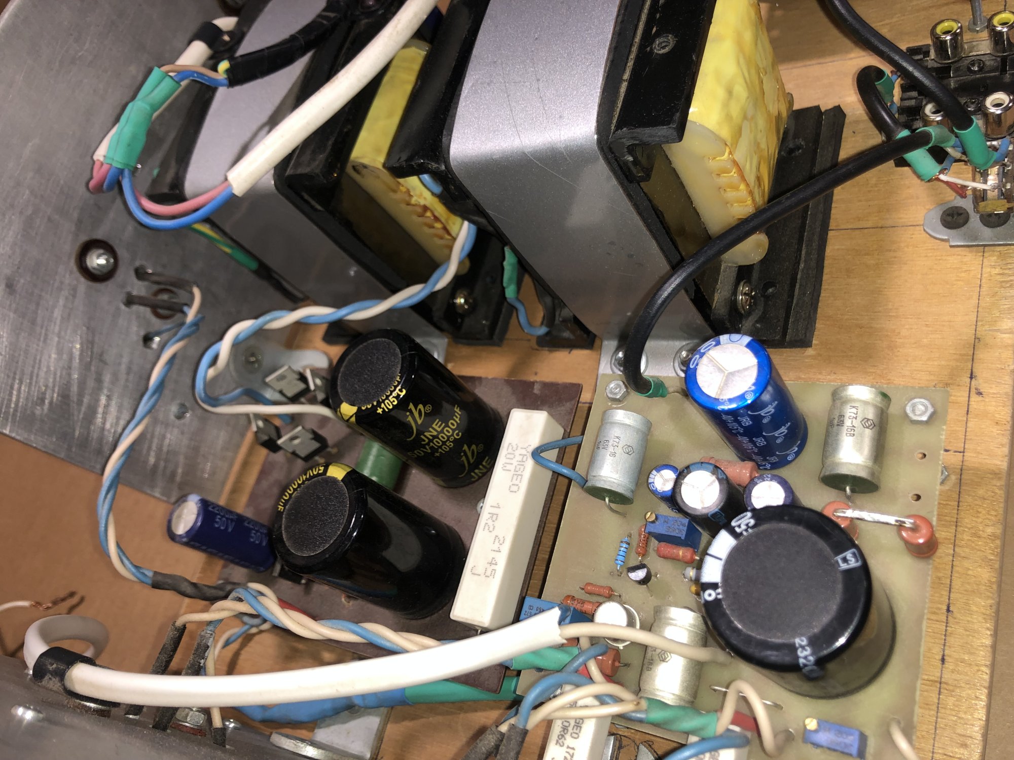

Сань, это двухтакты, в них всё по другому. Собственно я из-за чего решил сделать низкоомный токовый возбудитель: снять влияние ёмкости и ещё чего-то не вполне мне понятного. По виду кракозябры на ВЧ ясно- интермод будет лес. ПРедполагаю это нивелировать и тогда даже при относительно высоких нелинейных звук должен прочиститься.
Не ожидаю супер результата, это состязание с Альцнеймером и Паркинсоном! _medsestra

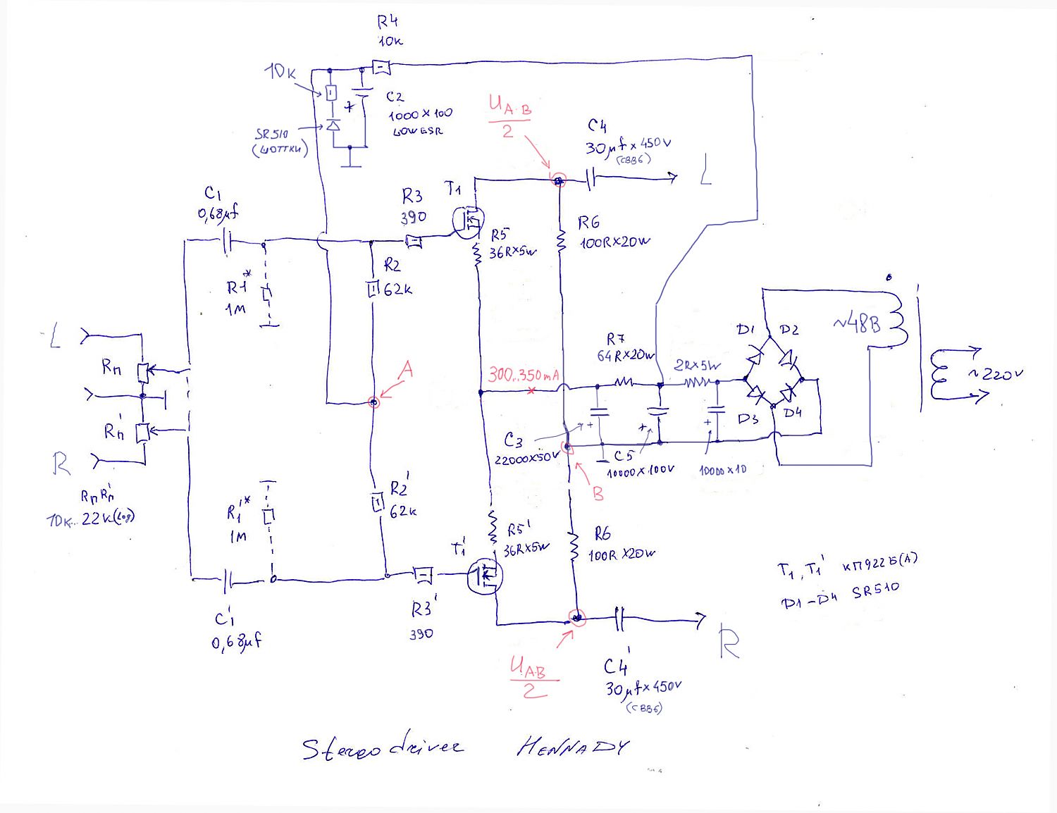

Мелькнула мыслишка между СРПП и фолловером врезать понижайку с Ктр 2 к 1 - 3 к 1. Облегчим преду нелегкую жизнь. И трансик невелик получится. без подмагничивания.
У меня запланирован к=0,09. Можешь прикинуть, если у СРПП 120 Ом. Габариты транса и его функционал не позволяют сделат активную составляющую этого выхода меньше 8-10 Ом. На специальном трансе возможно и ома 2-3.
У тебя Ктр старорежимный. Не как у людей, 11, 20, 30, 40....
0,09 у него ! Это ж надо единицу на него поделить-и все без куркулятора. _hm_
С другой стороны, перевести Ктр в проценты от исходного сигналу- и как бы просто.

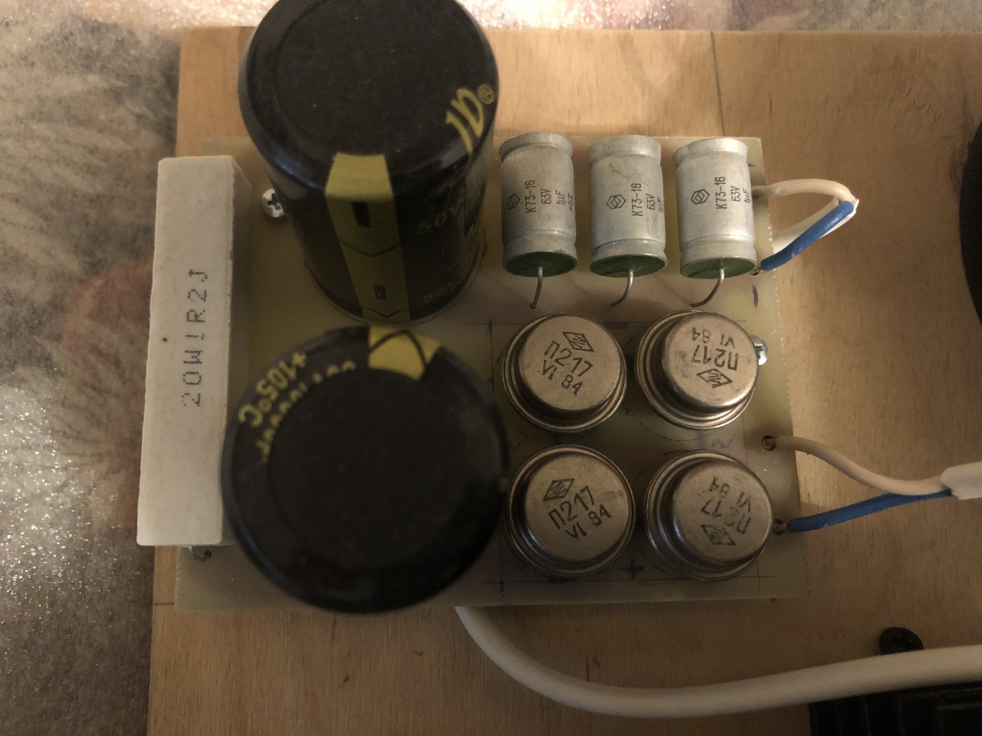

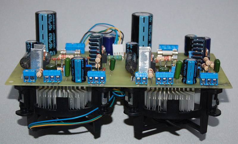

И платка АБ1 на фото сделана качественно и, похоже, рабочая.
Этот усилитель из десятка деталей лучше бы сделать навесом - не факт что он захочет его делать "начисто". Полезная мощность маловата, а неполезная слишком велика и пахнет.

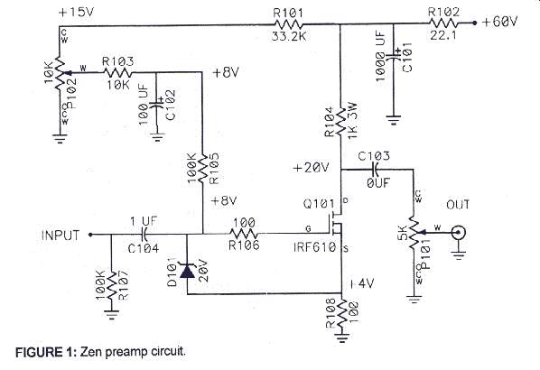

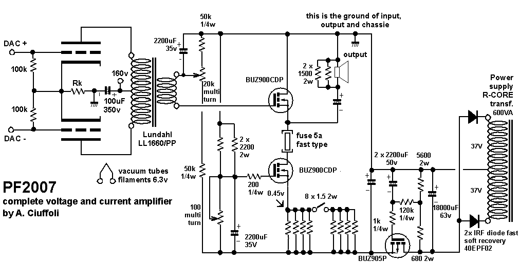

Я в своё время облизывался на этот фолловер, думаю, можно здесь для общего развития выложить несколько картинок без комментариев, тем более что я не пробовал их делать.
Наверное, по цифрам всё пплохо, а слышно может и хорошо, и самый простой вариант, без ламп.
Чтобы не плодить чудовищ, мне приглянулся так называемый литовский вариант - он компактный.
Сохранил и полную схему с предусилителем, могу добавить если интересно.

Посмотреть вложение 114793Посмотреть вложение 114794Наверное, по цифрам всё пплохо, а слышно может и хорошо, и самый простой вариант, без ламп.
