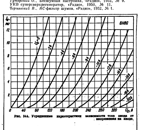

Сергей, вот ВАХи 6н8с. Увы, не видно графика мощности, но ладно. Мы видим что лампа в широких пределах ровная, поэтому мы за рабочую точку можем брать всю середину ВАХ, лишь бы смещение было не менее амплитуды сигнала. Ещё чтоб более-менее ровно было надо брать падение на анодном резисторе половину, или больше чем половина питания. В повторителем анодный резистор как бы становится катодным, перемещается вниз.
Вот у нас на входе сигнал до 2 вольт, реально меньше, но нам надо чтоб точно не зашкаливало. Значит мы можем область рабочей точки брать от минус 2 до, скажем, минус 6 вольт. Но достаточно до -4 вольт. Теперь смотрим чтоб нагрузка была более-менее ровной при явно маленьком для этой лампы питании 200 вольт, рабочая точка должна быть на 100-120 вольт и находиться не на изгибе "клюшки", а выше. При минимальном смещении -2 вольта это между 100 вольт 5 мА и 120 вольт 7 мА. Я бы взял предварительно 100 вольт и 5 мА.
У нас по схеме связь с повторителем непосредственная. То есть смещение повторителя задаётся разницей между напряжением на аноде первой лампы и катоде второй. Если на аноде 100 вольт, то для оптимального режима нам надо чтоб на катоде было 102-104 вольта. Давайте возьмём середину - 103 вольта. Значит на аноде первой лампы должно упасть 100 вольт при токе 5 мА (делим первое на второе), а на катоде второй 103 вольта, смотрим по графику, пусть ток будет 4 мА. То есть катодный резистор 103/4.
Вроде не напутал. Если что, поправят.
Но в жизни у нас резисторы идут с определенным шагом и хочется не параллелить, добиваясь точного, а воспользоваться близким значением. Поэтому мы берём в катоде повторителя резистор близкого стандартного номинала. В анод первого каскада тоже близкого, а катодным первого каскада, переменником, настраиваем режим первой лампы так, чтобы разница была правильной и повторитель был в режиме.
Вроде достаточно подробно объяснил.

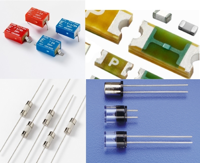

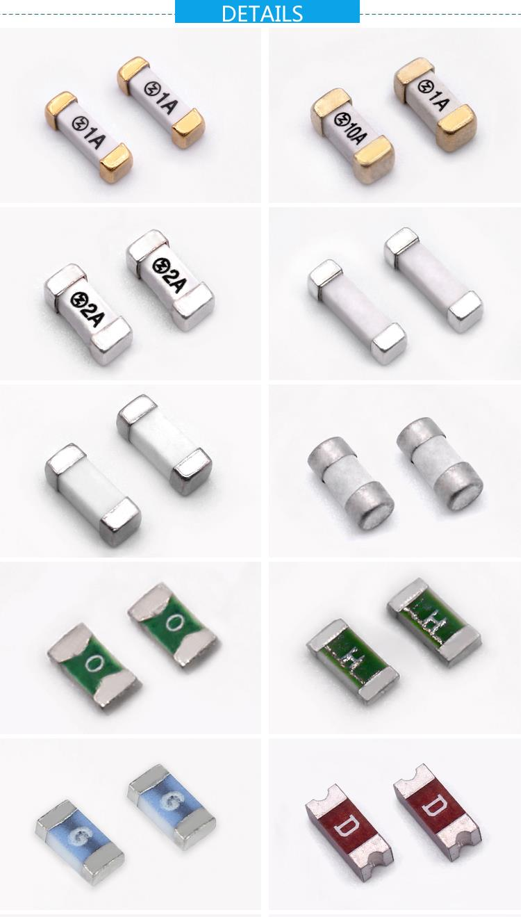

всегда думал что это предохранитель просто в таком исполнении. Так технологичнее. Что за бред? Есть специальный элемент. Зачем изобретать велосипед заменять предохранитель резистором.
А смысл есть. Резисторы вместо предохранителей чаще всего ставят в балластах (слово драйвер считаю идиотским т. к. ничего конкретно не означает и насаждалось дефочками перед-водкицами которые в технике ни бум-бум, но в передках и водке знают толк, как говорила одна: хи-хи мы девочки серьёзные, пьём только водку) обычно для ламп (и задолго до светодиодных). Балласт электронный, фактически импульсный БП, а значит на входе выпрямительный мост (или просто диод) после которого конденсатор на напряжение более 300 В.
И что происходит при включении балласта в сеть? Правильно, скачок тока. Сеть 220 В подключена к разряженному конденсатору через диоды. Это короткое, но не долгое замыкание.
Пердохранитель (это так написала одна девочка в инструкции ещё при СССР, слово запоминающееся, было ещё грублогубцы, понятно что у девочек на уме) на рабочий ток сгорит нахрен мгновенно. А ставить на ток 100 А смысла нет. Ну поставим, тогда что будет гореть? Правильно, диоды. Не каждый раз, но часто.
Поэтому ставят резистор, который:
1) не горит мгновенно что и требуется,
2) ограничивает пусковой ток, что и требуется.
3) сгорает обрывая цепь 220 псле перегорания балласта.
В связи с тем что можно поставить качественные диоды, которые на мгновение выдержат замыкание, халтурщики перестали ставить резисторы-предохранители, а стали ставить тонкие дорожки печатного монтажа.
Принципиальная разница предохранителя в обычном БП и импульсном БП в том что первый должен спасать БП и сгорать раньше его, а второй должен только предотвращать пожар и срабатывает когда ИБП уже сгорел нахрен.
Ну и плавкие предохранители тоже разные. Есть быстродействующие, есть наполненные песком, есть с пружинкой разводящей в стороны остатки сгоревшей нити чтобы дуга не возникла. Много какие есть.

Соглашусь с Виталием термистор NTC в помощь. А резистор в место предохранителя попахивает китайской дешёвкой.

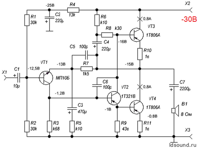

Вот схема от известного вам всем мастера.
И чё, тоже китайская дешевка?
При токе 1.5а о каком предохранителе речь, ладно бы если там было 15а?!
Может он нам всем объяснит за этот резистор и почему там нет предохранителя?
Выходная часть там не сильно от чуфолли отличается.
