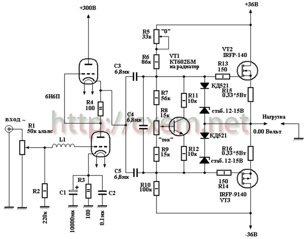

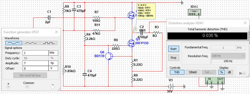

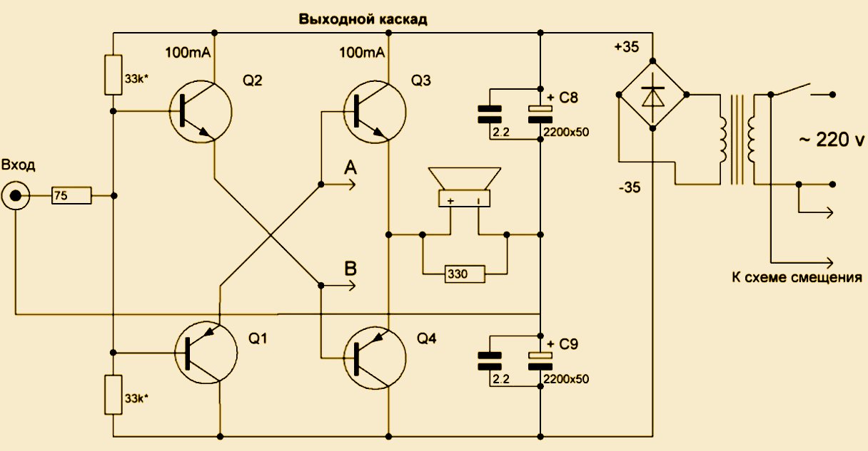

Из схем от KSV нижняя удачнее прочих . На мой ух.

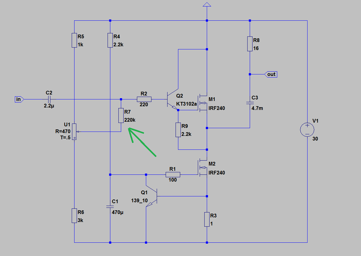

По нижней схеме на паре IRFP сразу замечание. Два по 36 вольт сильно до хрена. Достаточно два по 30-40в, мощности хватит за глаза.
Подобное смещение полевиков, взятое с питания, дает фон на выходе, резисторы надо разбивать на части, развязывать их от питания емкостями либо стабилитронами, лучше всего продумано это в схеме Лиано Тринити . Раскачка там сиротская, лампа не самая лучшая.
Выходная пара полевиков , вертикалов, но неплохих по емкости и по звуку есть сегодня в продаже, цена примерно 250р за транзистор. Они практически одинаковые по параметрам.

как развитие и вариант Лачиняна. Нагрев намного меньше чем у Чуфолли. а результат вряд ли хуже и его проще повторить. Вот выход вместо Чуфолли, просто для демонстрации.
Простота несколько обманчива, но для пробы очень подходяще, особенно если напряжение питания уменьшить.
Полно таких вариантов

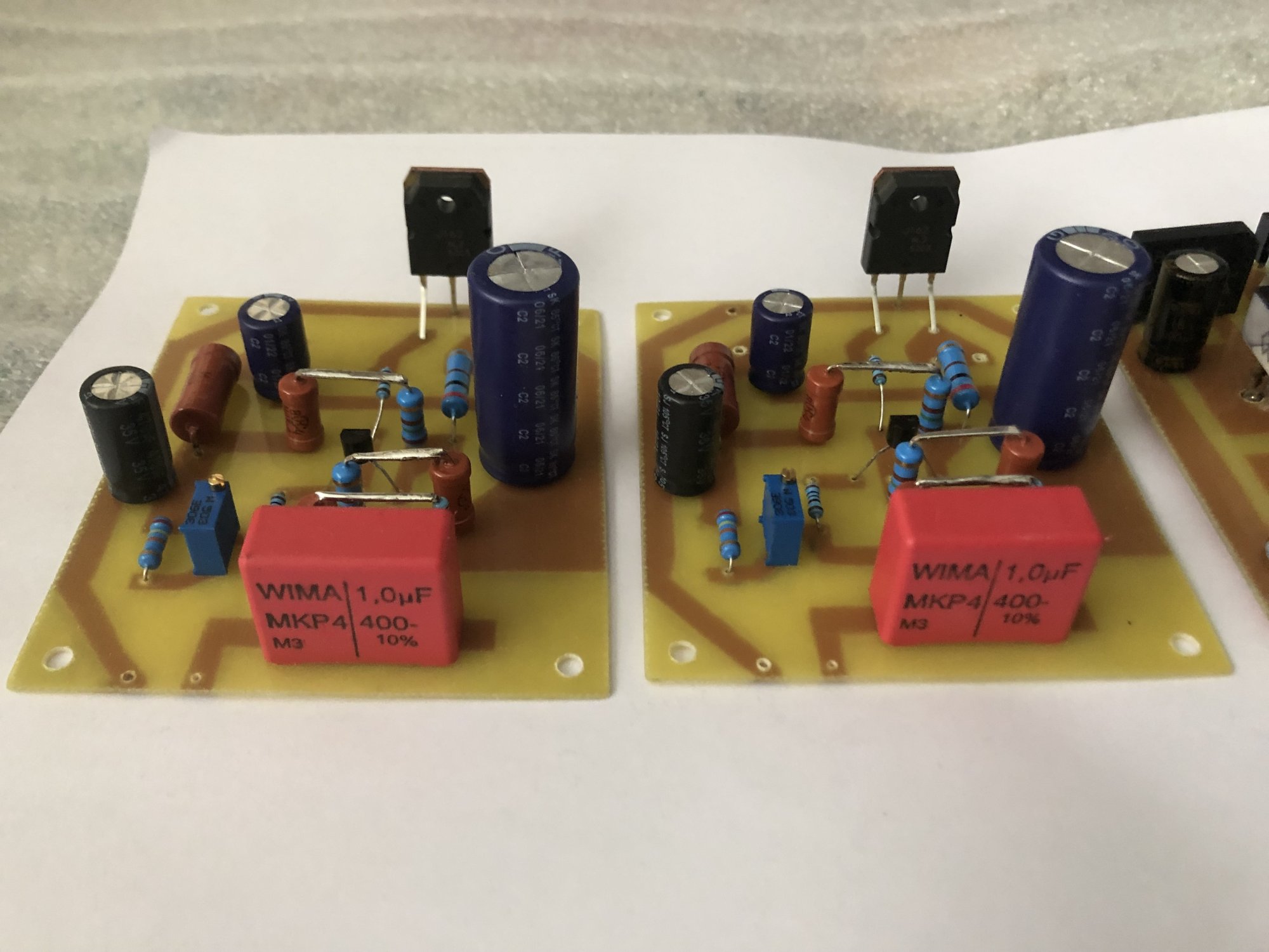

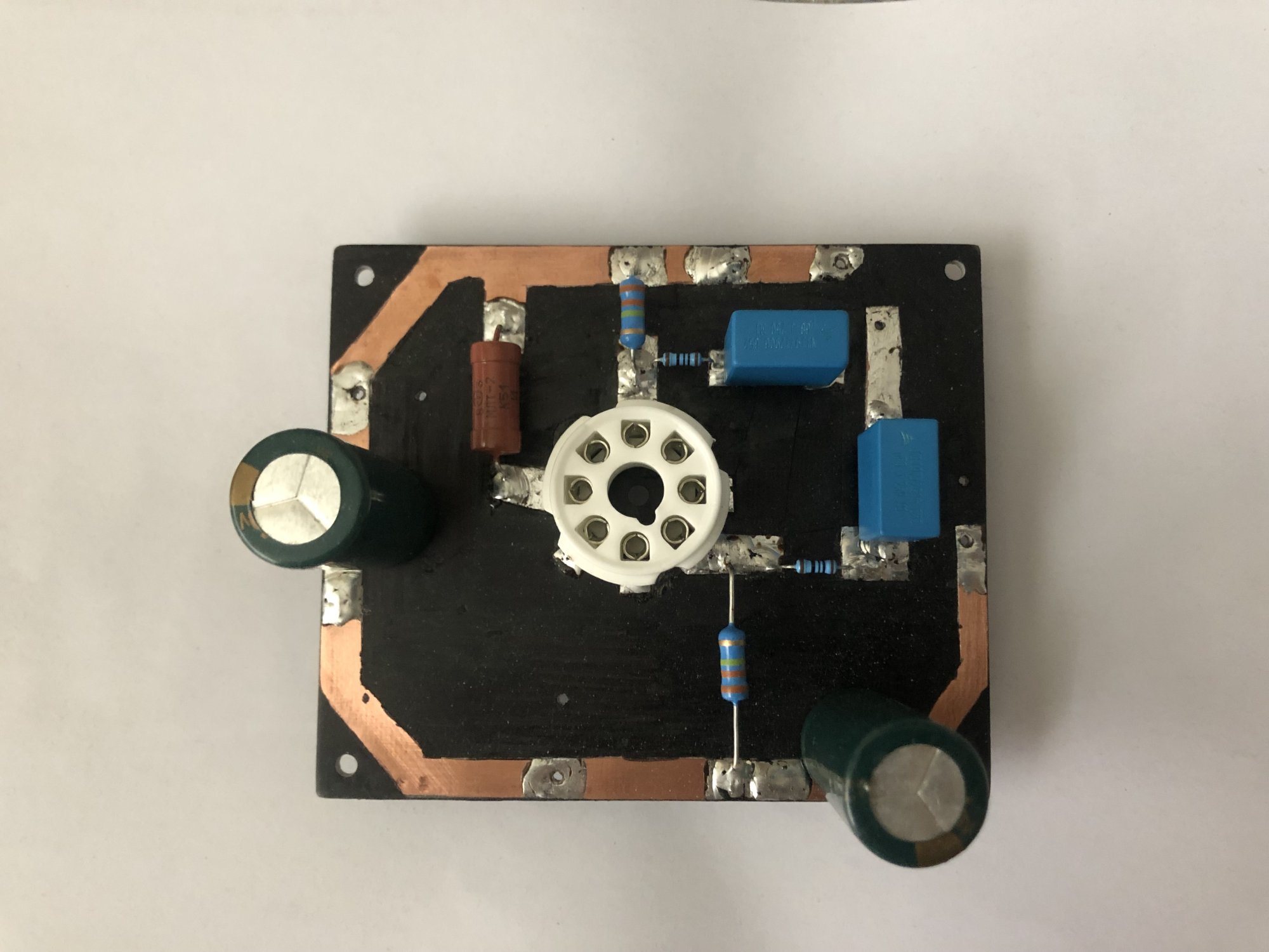

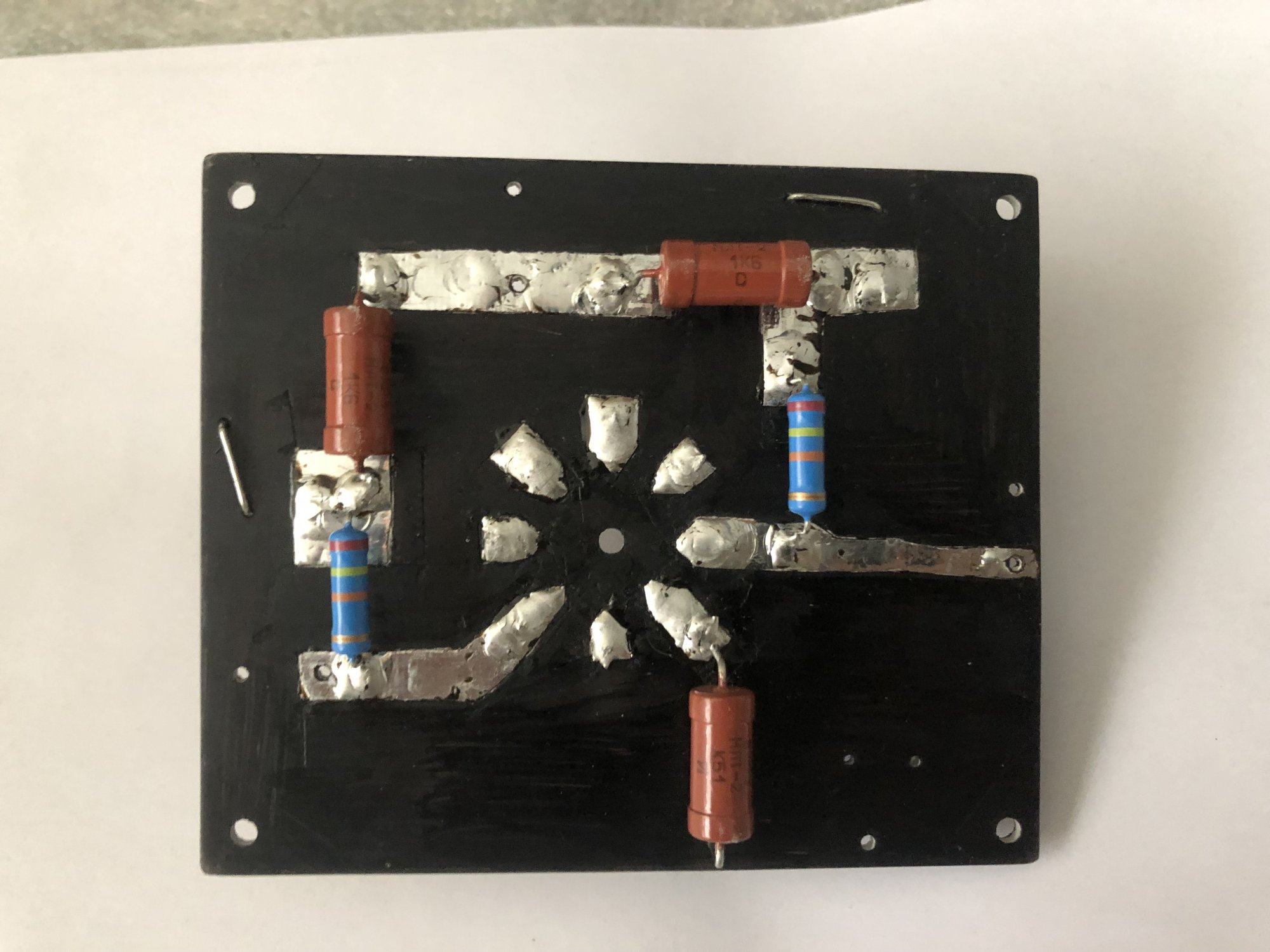

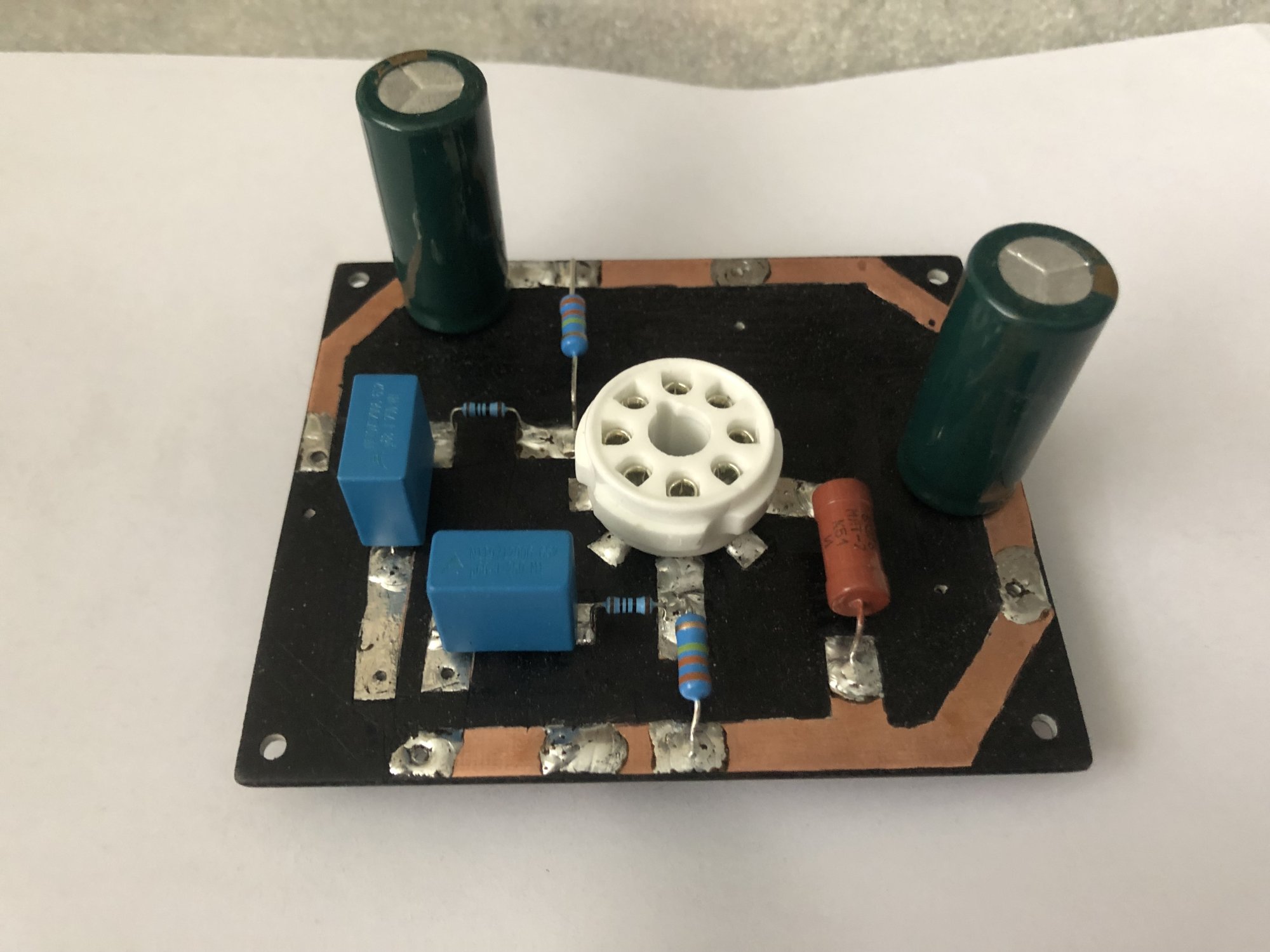

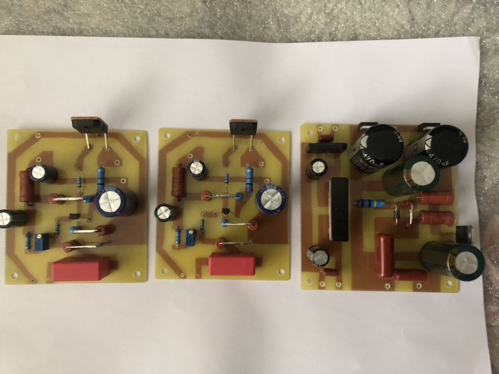

Дядя Саша, я наверно сам виноват, что не сказал, что чуфолли нужен в гараж, я понимаю, что вы человек ответственный и хотите, чтоб всё по правилам схемотехники и расчетов было, но плюс минус ватт 8-10 и нормально будет, для шириков 4а32 на 8ом и т.д. А для дома по вашей схеме я сделал платы АБ1 на 162, вырезал ножом для дерева 2 дня больными руками в суставах, уж очень хотелось собрать, а то очень долго делать платы в проге и ждать месяц с завода, собрано примерно 50% усилителя на фанерке, фото будет позже, пока пауза, платы такие.
У автора СРПП, а на просторах интернета только 2 варианта на лампах предлагают СРПП на 6н6п и катодный на 6н8с и подобные, для низкого выходного.
Надо собрать для начала, а на транзисторы другие с меньшей ёмкостью перепаять не сложно.

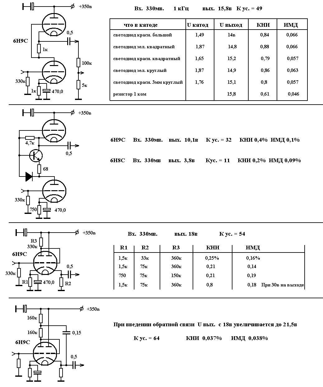

По преду на лампах в книжке от Василича есть замеры напряжения на выходе СРПП 6н9с и 6н8с и катодного и т.д. последнее фото.
В схемах от Василича предпоследняя схема удачнее прочих. Только сделать ее нужно на 6н6п.Пересчитав обвеску . И врезать антивозбудные резисторы в сетки.
Я бы посоветовал прежде собрать и погонять макет. Это не Чуфолли, но тоже печка, а мощность однотакта всегда маленькая.

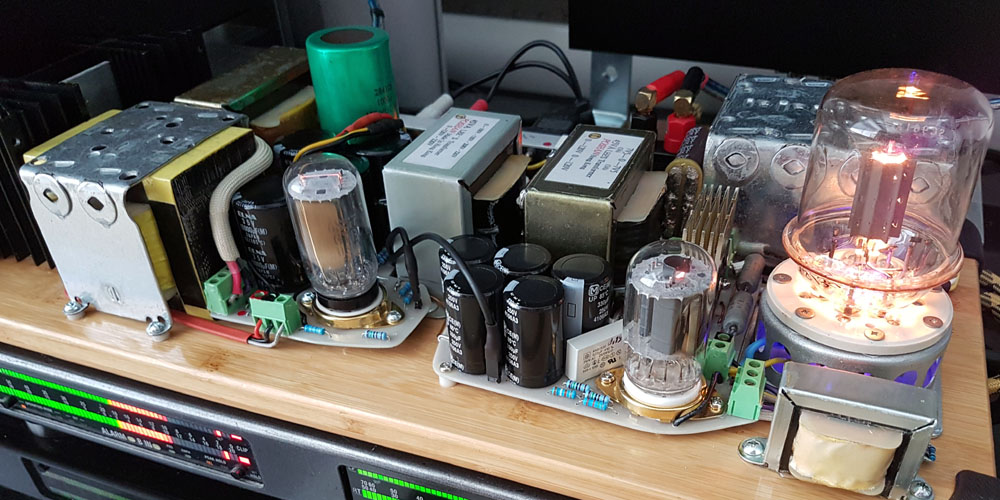

(upd: strange intermittent access to LdSound), here is a photo of the actual Amp:

Ток покоя - 770мА, напряжение на вход подаём близкое к клипу(+-12 вольт размах), полевик ИРФ150. Вход нашего девайса потребляет от источника ажно 0.8мА размаха.
ИРФ240 если поставить в тех же условиях ажно 0.35мА.

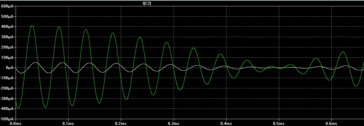

Проблема высокого входного тока была не только в том что затвор много жрёт, но и в том что резистор определяющий входное сопротивление был слишком мал. 47к.
В итоге я просто добавил повторитель в схему и увеличил тот самый резистор. В остальном схемы работают одинаково, клип при одном и том же напряжении , спектры отличить - невозможно.
Зато теперь бедный "драйвер" разгружен полностью.
Ах да, теперь это фолловер Неуло-Чуффоли.

А я на схеме нарисовал трёхтактный повторитель?)
Это просто- уменьшить входной ток- как два пальца об асфальт, повысить входное сопротивление- тоже нефиг делать. Остальное - меня вообще не волнует. Искажения , захренения, драйверы. Пофиг.
Теперь сюда подойдёт любой который может выдать нужное выходное напряжение, и очень небольшой , 50мкА - ток. На этом - всё.
Никакой входной ёмкости больше тоже не существует, она равна входной ёмкости КТ3102А. Около 1.5пФ.
Да нет там входного тока, только от сигнала через емкость.

Тоже думал. что СРПП на 6Н23П расшевелит выходной повторитель на латералах. Ага. Аж два раза. Скис бедолага.
Конечно же есть. Через резистор 47 к при 12 вольтах входного ток будь здоров. Ну вот смотри, зелёненьким стоковая схема, белым- моя. На входе 11 вольт.
Что вы имеете на это возразить?)
