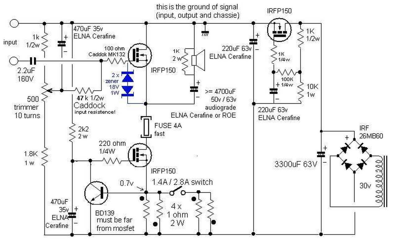

Здравствуйте, есть вопросы по схеме усилителя Фолловер Чуффоли с ламповым драйвером.
Есть две схемы с его сайта, обвязка выходного каскада немного разная, в итоге, что нужно изменить во второй схеме, чтоб подключить такой драйвер ( третье фото ) вместо СРПП или оставить как есть R6 2.2ком, .R7 1ком, R8 1.8ком, переменник 500 ом и 47ком в затвор? В первой схеме с СРПП R6. R7, R8 увеличены, по сравнению со второй схемой без ламп на входе и нет переменника 500 ом и 47ком в затвор, в затворах по 1ком, вместо 100 и 220 ом.
Вместо предохранителя можно поставить такой же резистор 0.47 ом, как в истоке второго транзистора и сигнал выходной снимать с истока верхнего транзистора? Вместо 10ком в электронном дросселе, можно поставить стабилитрон на 36 вольт 1вт, чтобы получить стабилизированное напряжение и на сколько ватт, 1 или 5вт, какие токи там протекают, сколько примерно мА?
Транзисторы будут TK39N60W, у них ограничение 30в, вместо 20 у 150тых.

Начну с конца :).
Здесь важна входная емкость у вашего она 4100пф против 1900пф у irfp150 причем желательно с буквой N на конце. Не плохо работают irfp240 =>1300пф, irfp140 =>1700пф.
47ком определяют входное сопротивление каскада если вы его меняете то нужно будет пересчитать входную емкость 2,2 мкф.
R6 в обоих схемах одинаковы, R7 R8 потенциометр 500 Ом на работу не как не влияют, устанавливают половину питания на выходе причем добиваться строго U/2 не следует, достаточно чтобы было симметричное ограничение синусоиды.

Добавлю свои пять копеек, если всё же оставите выходной транзистор с 4000 пф , то в схеме драйвера в повторителе ток покоя нужно увеличить , применив например 6н6п. И ещё , зачем Вам такое анодное большое в , пытаетесь линейность повысить? Для начала смакетируйте выходной каскад, да посмотрите его спектр на 1 Вт, а дальше будете думать о драйвере.

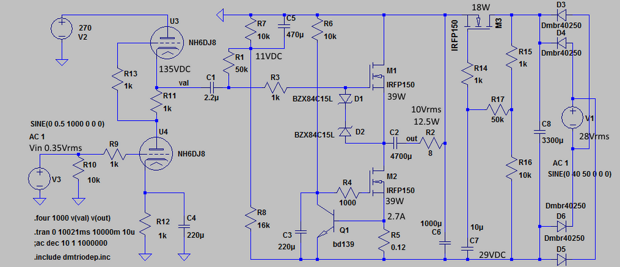

Благодарю, но по поводу 4100пф есть сомнения, вот что пишет Костя Мусатов ---
--- Важна не сама входная емкость, а ее отношение к крутизне транзистора,
а точнее к квадрату крутизны. Нам не важны емкости, нам важна энергия,
которую мы должны затратить на перевод транзистора из одного состояния в другое.
Энергия считается по формуле C*U^2 / 2. Чем больше крутизна транзистора,
тем меньше напряжение потребуется для его переключения. Поэтому нельзя сравнивать только емкости.
Еще не забывайте про действие местной ООС по напряжению в истоковом повторителе.
Эта ООС снижает эффективную входную емкость и чем выше крутизна, тем сильнее эффект.
Пусть емкость 2400пФ, а крутизна 5А/В, нагрузка 8Ом. Ку=1-(1/40) Входная емкость снизится в 40раз
и станет 60пФ. Теперь пусть 600пФ и 1А, тогда Ку=1-(1/8) Емкость будет 75пФ.
К этим емкостям надо добавить емкость ЗС.
С точки зрения быстродействия новые транзисторы с большими емкостями даже лучше старых.
Звук у старых лучше по причине их большей линейности.
Как быть в таком случае? Транзистор тестер (еср метр) вообще 8000пф показывает и тестер так же.
В первой 10ком, во второй 2.2ком.
То есть можно просто ко второй схеме (которая без ламп) просто подключить ламповый пред и всё и не нужно ни чего менять? Или по 1ком в затворы поставить вместо 100 и 200ом или пойдёт и так? С полевиками просто ни когда дел не имел, не понятно как там сделать нужное напряжение на затворе и сколько вольт.
А резистор утечки на выходе драйвера после конденсатора как на первой схеме, сколько килоом нужен и его так же подключать?

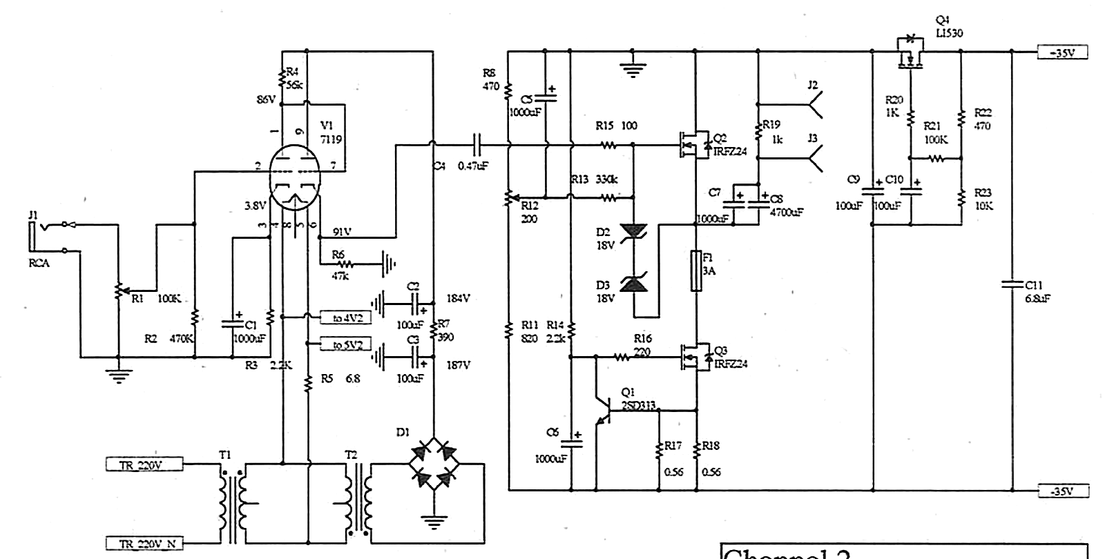

Нашел ещё вот такую схему из журнала Радио

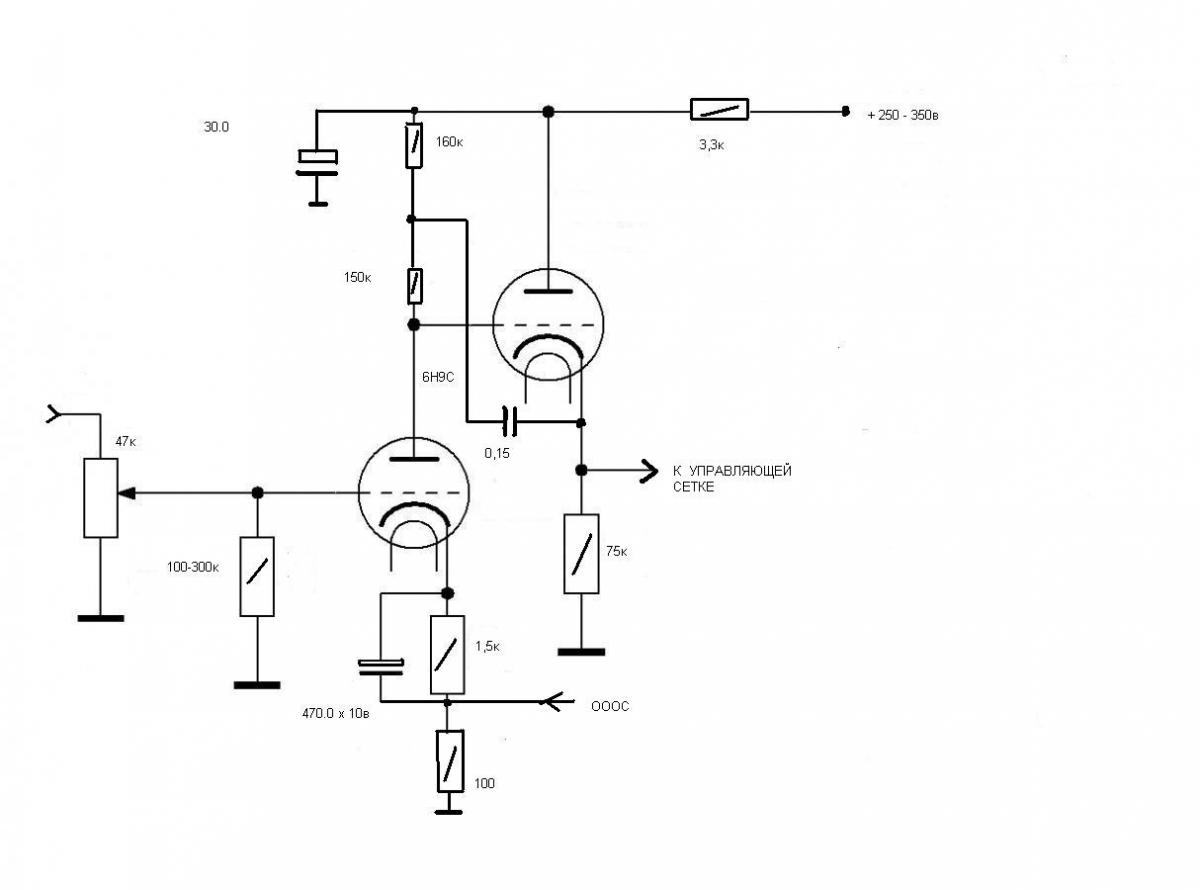

А сколько нужно напряжение для такой схемы ниже? Нашел на схем.нет тему ламповый драйвер для усилителя, там Василич предлагает эту схему, для 6н8с в аноде 75 и 75ком, в катоде второй части лампы 36ком, пишут в той теме, что усилителю Семигора подойдёт, как раз с низким выходным сопротивлением.
Несоответствие обвески схемы и параметров лампы 6Н8С.

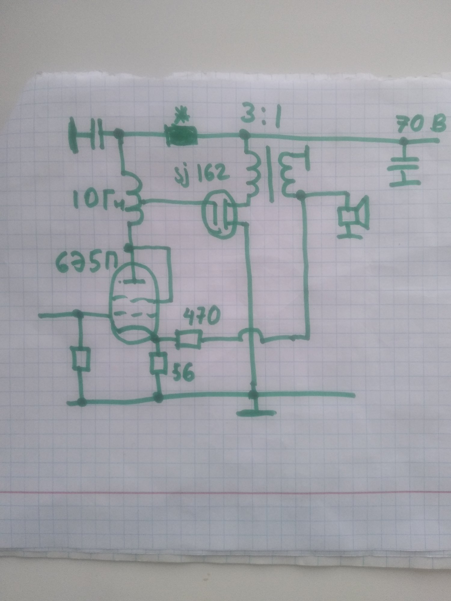

Я бы сделал драйвер на одной 6э5п с дросселем или трансформатором как тут
В катоде первой половины будут светодиоды, нижнего 100ом не будет.
В наличии только 6н8с.
По хорошему этот фолловер требует выходного сопротивления драйвера 100 Ом, а лучше ещё меньше.
В идеале да, но по факту пойдёт и на 6н8с, только сколько будет точно не известно.

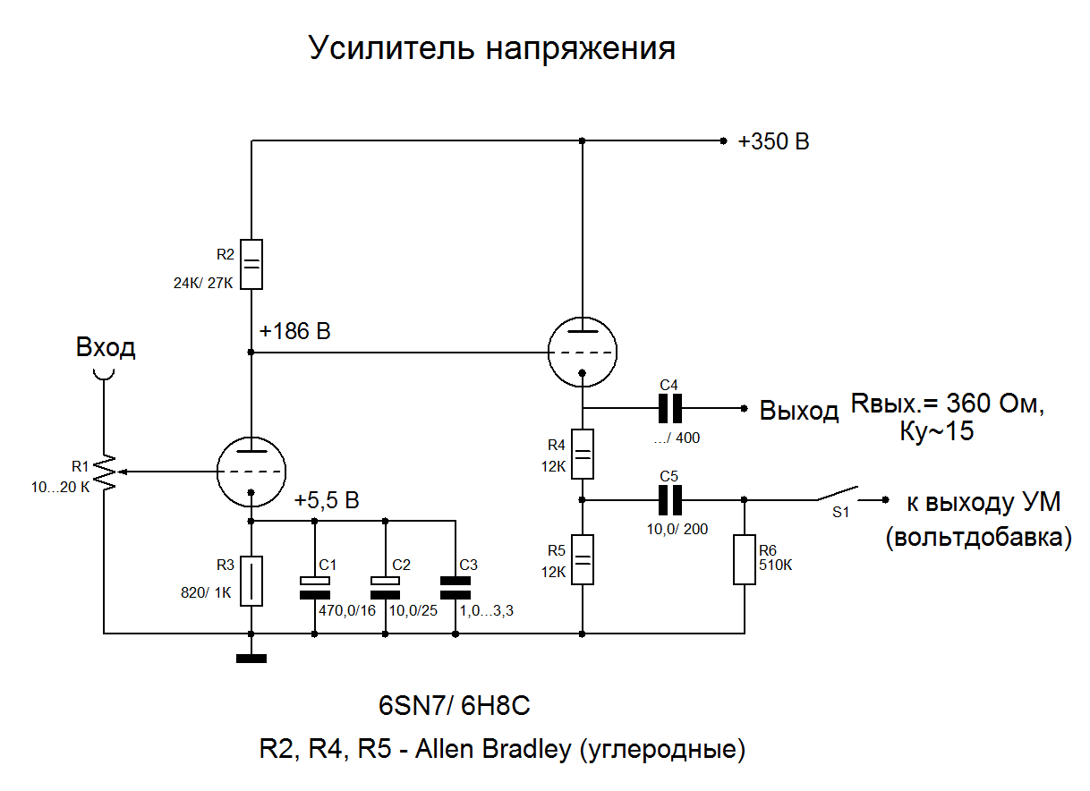

Вольт добавка снижает выходное сопротивление, нужно ставить этот конденсатор или нет?
Резисторы обвески 6н8с взяты совсем не для этой лампы. Дичь.
Вольтдобавка это ПОС. она не уменьшает выходное.

Около 300 Ом в банальном повторителе на 6Н8С. Вот только смещение на нем должно быть не менее половины амплитуды сигнала возбуждения.
Впринципе 6э5п вытягивает и в классическом включении но с бОльшими искажениями против 6н6п.
Это он всё правильно пишет, но драйверу на это пофигу, он имеет своё выходное сопротивление , плюс далее антизвонный резистор, мегаомную нагрузку с параллельной ёмкостью затвора, вот и посчитайте частоту среза полученного НЧ фильтра. По сему чем меньше выходное драйвера , тем лучше. Ещё есть ёмкость у защитных стабилитронов в затворе, про это вообще все забыли. Особенно остро эта проблема вылезает с межкаскадными трансформаторами.
Дядя Саша подскажите, какие номиналы нужны? Он для лампового усилителя схему нарисовал, для конкретно транзисторного там не было. Не понятно ещё про напряжение смещения верхнего полевика, нужно ли там что то менять в схеме под TK39N60W, есть только такие транзисторы на данный момент.
Что нужно исправить в схеме? Еа=312В это для второй части лампы, Rк=2,4кОм для второй части лампы? Не сильно понимаю в расчётах режимов такой схемы, резистивный каскад мне проще рассчитать. Сколько общее напряжение питания для 6н8с нужно? В катоде первой части лампы какое напряжение смещения нужно, можно ли поставить туда светодиоды, с ними мне просто звук больше понравился, чем с млт резистором и зашунтировать их 5000-10000мкф?

Интересовался этим вопросом в первом сообщении, какой тогда лучше поставить, 10к 1к или 2.2к 220, эти номиналы на что влияют, на напряжение смещения нижнего полевика?
Где мегаомная нагрузка? Калькулятор показал 19.89гц частоту среза 1мом и 8нф, для 1ком и 8нф 19894гц, для 100 и 8пф 198943гц.
Александр написал, что 300 ом, но при каких режимах не знаю.
Ёмкость стабилитронов померю завтра, читал тоже про это на других форумах про схему Чуфолли. У меня конденсатор будет, только какую ёмкость поставить, пока не определился. Сколько нужно 1, 5, 10мкф?

Интересно что лучше звучит в предусилителе? Первый вариант 2 каскада усилительный плюс повторитель. Второй два усилительных с ООС с выхода в первый. Я так думаю, ООС снизит выходное не хуже чем включение повторителем. Вопрос только чей звук лучше? Ругают ведь и повторитель за тухлый звук и ООС за мёртвый)))
Но нам нужно низкое выходное и это в обычном каскаде не получить.
