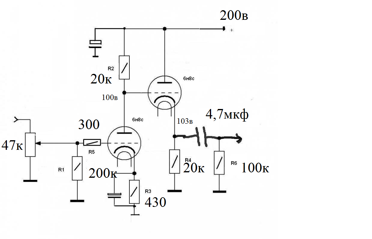

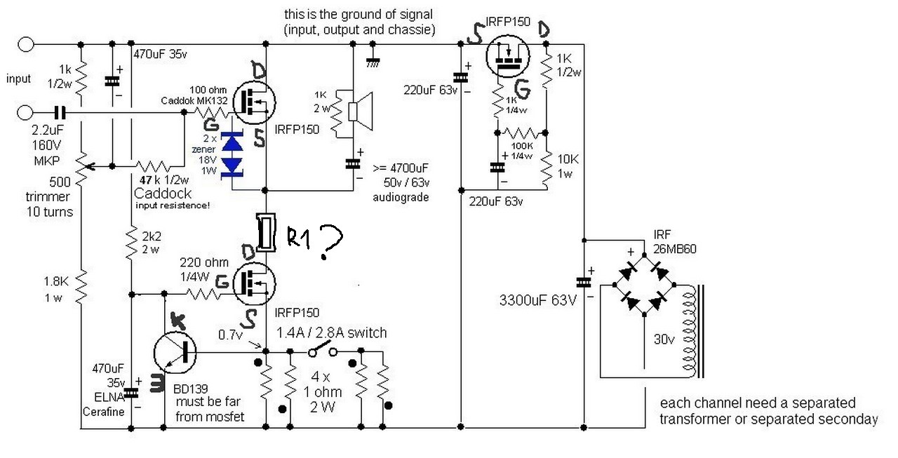

Подскажите, какие номиналы нужно поставить в этой схеме на 6н8с для фолловера?
Не хотелось писать ну да ладно интересно чем всё закончится. Ещё раз повторю моё мнение 6н8с не по силам качать транзисторный каскад. Петь будет вот только как...? Вот вам базовая схема.
Принял, благодарю. Её можно к стандартной схеме чуфолли подключить, без изменений номиналов в его схеме фолловера? На втором фото, 100к подключать так же?

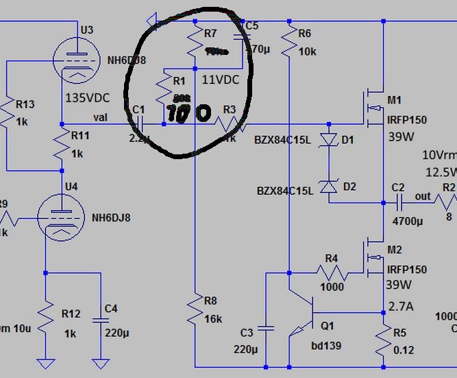

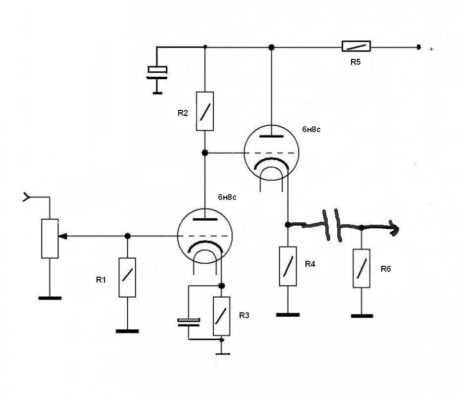

На втором фото R7 убирать нельзя, он с R8 создает делитель смещения полевого транзистора, нужно просто увеличить R1 до 100 кОм и все.
А я не буду р7 убирать, я его так же подключу, как на схеме, где кругом обведено, 100ком и последовательно 1ком, чтоб делитель не нарушать.

Вместо предохранителя можно резистор поставить между транзисторами, если да, то насколько, так же на 0.47 к примеру, как в истоке нижнего транзистора или можно меньше и откуда сделать съём на выходной конденсатор, если будет резистор стоять, с истока верхнего транзистора или со стока второго транзистора или вообще перемычку поставить, у меня есть проволока константановая, из неё может шунт сделать вместо этого резистора?

На ваш профессиональный взгляд, эти номиналы и такое напряжение нормально будет (фото 1) или до 300в питание поднять? В планах стабилизатор к драйверу на транзисторах, со схемой стабилизатора пока не определился.
На счёт замены предохранителя на резистор R1 между полевиками, что можете сказать, какой номинал поставить и если будет резистор, то куда подключать выходной конденсатор, к истоку верхнего транзистора или к стоку нижнего? Фото 2.
Схема на лампе(спарка по-нашенски) почти правильная, но нужно пр ВАХам пойти и ясно будет, попали или нет. 200 вольт питания для 6Н8С слабовато, ей 400 самый раз. Посчитаю и отвечу. если форум снова не заткнется , как все эти дни.
Принял, благодарю! 400в какое то опасное напряжение и электролиты только на 400в есть. Про ПТМН и С5-5, С5-16мв, прочитал здесь. http://audio-db.info/AudioDB/BazaPraktiki/Usilenie/Rezistory/ABC/Provolochnye

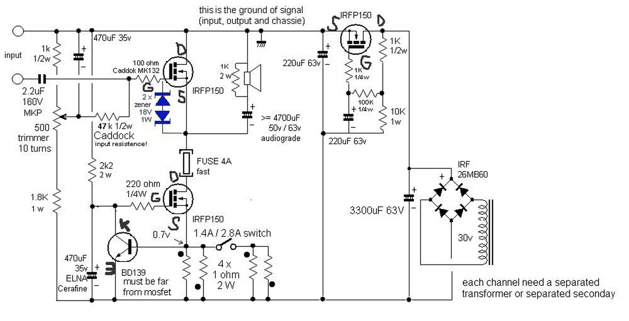

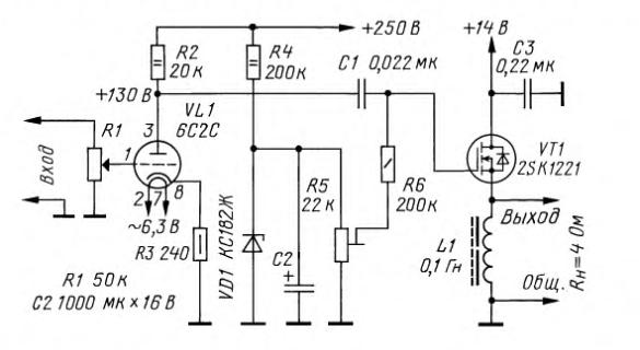

Сергей, а что вы так за этого чуффонца уцепился? в нём же капацитор на выходе, да ещё и электролит.. как можно ?!
мы потому на дроссельный выход и перешли.. да и два мосфета греть не надо, а только один греется. И тоже гибридный
Уже всё есть для него и капасистор на выходе тоже не пугает.
Видел я похожий, в таком нужно мотать дроссель и какие то проблемы с постоянкой на выходе, где то мельком прочитал, короче не вникал в его сборку.

Когда затевал тему латералов, сразу отметил недостатки звучания оторванного от схемы повторителя и отказался от этого решения. Кому-то нравится. На здоровье.

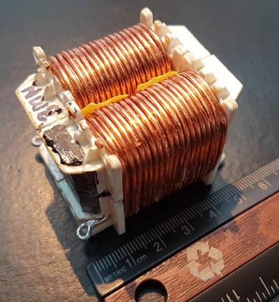

Дроссель в нём примитивнее некуда, типа такого. "постоянка на выходе" равна, ну пусть в случае тяп-ляп сделанного дросселя в 0,15 Ом и тока покоя в 1,5 А = 0,22 V - вы как-либо замЕтите такую постоянку на 8-омной нагрузке? (точнее, только на басовике)
Дропсель зачетный, только вопрос сразу возникает, на чем его мотать , когда кроме железа от станковых ОСМ другого не плавает рядом. И те выгребли и сдали на мясо.
Вот как раз ОСМ располовинить и по подобию намотать 2х миллиметровым. Может даже до заполнения не придётся, при ОСМ-овском-то размере.. может даже 0,07 Ом актсопр удастся получить, а это = всего-лишь 0,1V постоянки.

Один земляк, занятый этой темой, рассказал про сложности такого решения .Схема как бы две детали, а по виду -сундук не слабее лампача с его железяками. И греется как паровоз.
Приходится как тому буриданову ослу выбирать между убогой по мощности резисторной нагрузкой и этим сундуком-печкой на катухе. Хотя, индуктивность ,конечно , выгоднее круто.

Против дросселя нагрузки (который можно попробовать на порошковом кольце большого диаметра - я давно эту тему думаю) у Чуффольца вам придётся делать транс питания двойной габаритной мошности + соотв двойное кол-во банок питания, и колхозить второй такой же радиатор, не говоря что Ч жрёт как слон и греется как печка.. и всё только лишь из-за того, что выходной капацитор уже есть в тумбочке
