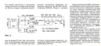

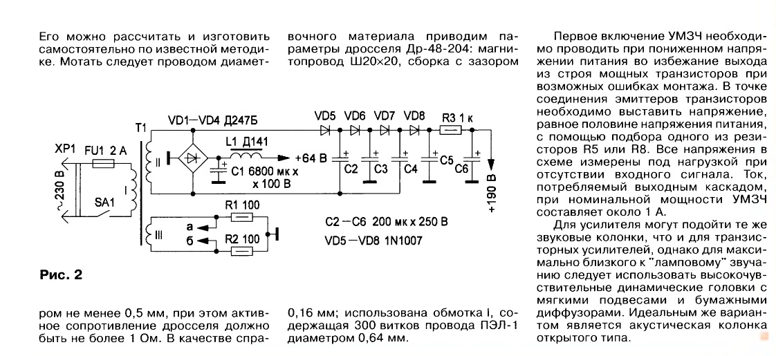

Если для предусилителя, ток там смешной, можно взять из доступных трансик на 30 вольт (или там 60, что есть) и получить нужное напряжение утроением-учетверением....
Так можно от одной обмотки получить питание в выходного транзистора и, через повышение,входной лампе.

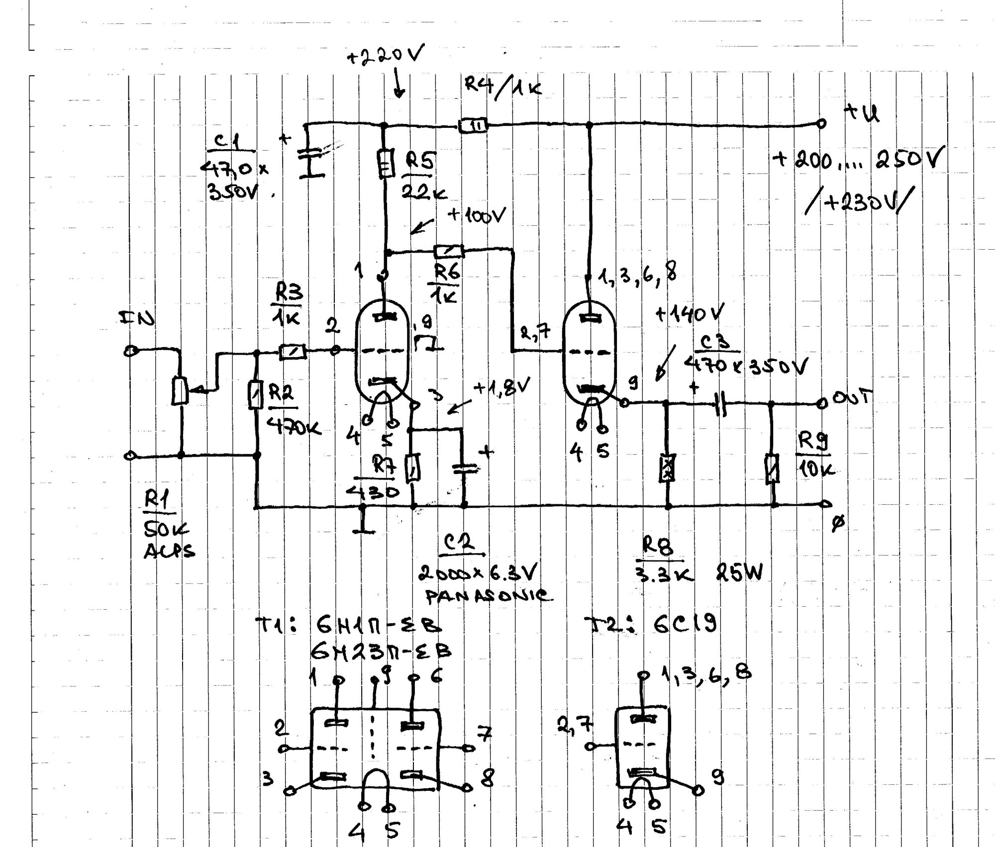

Вот такая примерно схема
    221.8 KB · Просмотры: 138

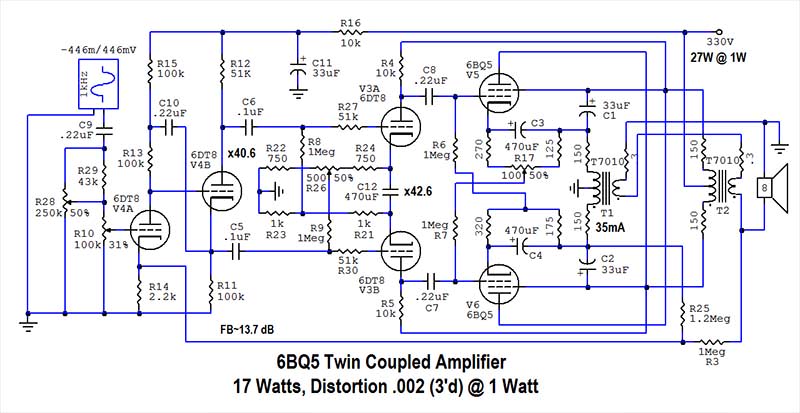

Вот есть такой компактрон (с которого у меня всё начиналось) - 6AD10.
В ём 2 пентода, сигнальный и мощный. Ну или другими словами это 6KY8A, только вместо маломощного триода - пентод.
Я их наколлекционировал, хотя NOS встречаются уже реально редко.
Дак вот. Первый каскад сделать УЛ резистивный, ну и оконечный каскад - трансформаторный УЛ -- ИМО, д.б. бомба.
Не говоря о том, что на АД10-х можно сделать E-Linear (который я слегка помакетировал, и оказалось годнотА) или даже если покумекать то Twin-Coupled:
просто на двух AD10 на канал можно сделать.. вот еслиб только времени столько было.. для нашего хобби надо родИться бессмертным МакКлаудом ))

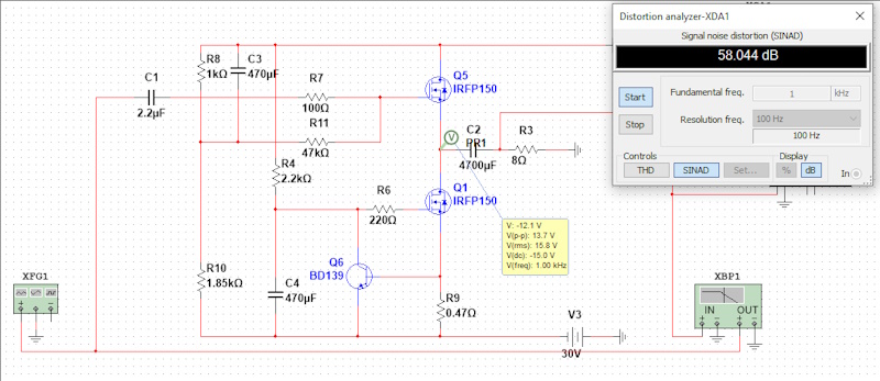

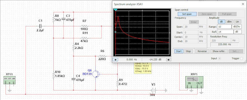

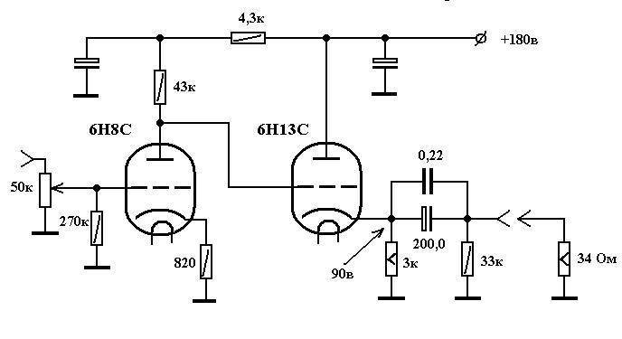

А если питание поднять до 36в и резистор изменить в смещении на 130ком вместо 47ком, какие будут изменения?
Может по такой схеме сделать раскачку повторителя, режимы только посчитать, вольт 80 - 100 для 6н13с будет нормально? Фото 1. Для 6н8с питание можно сделать 300в.
По первой схеме всего 2 лампы на 2 канала понадобится, тока точно хватит для прокачки ёмкости, только сколько выходное сопротивление будет в таком включении?
В первой схеме убрать гальваносвязь 6н8с с половиной 6Н13С, катодный резистор этой половины взять меньше, получится солидный запас по выходному сигналу. а пока что имеющаяся схема это недоразумение .
Вторая схема от Viktorvvo намного более грамотная. чем первая порнуха.

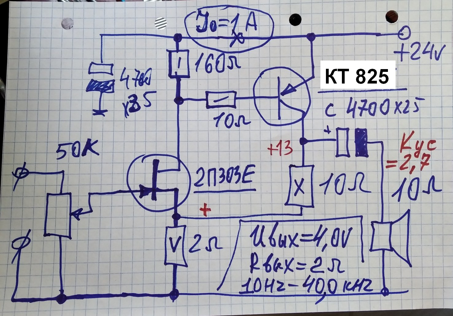

Ой наврал! Там в схеме кТ825 на выходе, НЕ 818!!! Исправьте.
2П303Е нужен с высоким начальным током стока, из всех выбрал с 15 мА, остальные меньше вдвое( букваД) Позолота не при чем. Хоть в пластике)))))
Входное сопротивление- что под руку попадет, зависит от регулятора уровня. Выходное 2 Ома, там написано.
Ежели найти полевики с высоким начальным током стока и высоким напряжением отсечки, можно увеличить глубину обратной связи и чуток уменьшить выходное сопротивление. Хотя, работает и так , как есть.

2n7000 не джифеты. Ключевые нормально запертые.
Если взять КП103 то со сменой полярности питания и транзистора 825 на 827й - схема может получиться в другом варианте.Но 103-е уж больно дохловатые.
Исправил и теперь понял, почему вы рекомендовали п605 и 1т806 скрепить, там дарлингтон.
Входное сопротивление я имел ввиду внутреннее этой схемы, чтоб ламповый драйвер состыковать правильно, не регулятор громкости.
Про выходное лампового усилителя спрашивал, например по вашему совету 6ж9п, хотя и 6ж1п, 6ж38п тоже есть, но нет панелек на корпус, есть только на плату, а для 9ти ногих есть 30шт панелек.
А для чего такой большой начальный?
Дарлингтону-всего пара мА нужна, истоковый резистор-практически отсутствует...
Крутизна задает общее усиление, обвеску особо не поменяешь, режимы строгие.
Тогда надо 2SK117, 2SK170 (около 20)
У наших крутизна слабо меняется
На открытом 4 у отсечки 2, копейки
Если в эмиттер дарлингтону врезать 1 Ом, то базовое смещение увеличим на вольт, резистор в стоке полевика тоже увеличится и усиление тоже. Полоса выходного каскада уедет повыше. Пробовать надо.
Не знал что получится, перестраховался.Может сработает на других полевиках, не знаю. Наверное.
2SK117 кажись есть.
Вспомнил, что есть в запасе интересные КП110, МОП со свойствами JFET , нормально открытый, запирается тремя вольтами, ток под сотню мА и напряжение что-то там сотни вольт. Вот кого сюда нужно. Тупо забыл при них. Пробовал измерить реальное поведение транзистора- все как в паспорте, предсказуемо. Классная штука. Можно не бояться задрать питание.
Входное сопротивление задается резистором с затвора полевика в землю. 100 -200 килоом нормально для лампового драйвера. Емкостишки на 0,15- 0,22 мкф с выхода лампы на вход -достаточно
Нашел ещё дарлингтоны TIP147, как вариант.
Для 2п303е с затвора на исток нужны стабилитроны, как в чуфолли 2шт, если подключать ламповый предусилитель, от скачков не пробьёт полевик? Сколько нужно входное напряжение раскачки для вашего усилителя на 2п303е - кт825?
Не нужны. Проверял недавно высокоомным мегаром пробивное напряжение затвора у 303-го, на 300вольтах испугался и не стал выше задирать.
