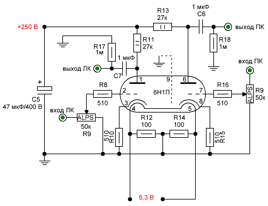

Гибридный усилитель класса А (lds)
Вот это я дал конечно.
Поэтому "семь раз проверь". У всех так бывает, но проверять надо всё, особенно за китайцами.
Ладно будем разбираться.

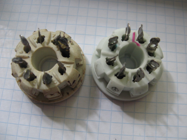

Не всё так трагично, если главное - не дизигн. Панельки бывают разные, какие у Вас - не знаю. Одни остроногие для впайки в печатную плату, другие - округлые для старого монтажа. Но вот универсальный простой способ исправления зеркальности - на каждый вывод панельки припаять короткий (ну сантиметр-полтора) отрезок одножила такого диаметра чтобы не болтался в печатке. К выводу панельки перед пайкой хорошо закрепить его, а паять - потом, наращенный проводок должен и без пайки хорошо держаться. Так будет удобно впаять панельку с любыми выводами в плату. Остальные детали (их мало) тоже можно паять со стороны дорожек, просто не делать короткие выводы, особенно у конденсаторов. Так что неприятно и неопрятно, но не проблематно.

Если бы вы сделали печатку, но с отверстием в которое вставляется панелька, то было бы проще ставить на пробу другие лампы поскольку анодные, катодные резисторы и пр. остаются для разных ламп, хотя номиналы надо подогнать.
С врезанной в отвестие панелькой можно было бы просто перебросить проводки к ней для другой цоколёвки, а сейчас это сложно.

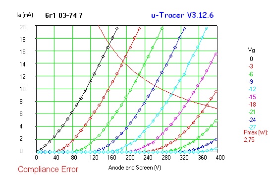

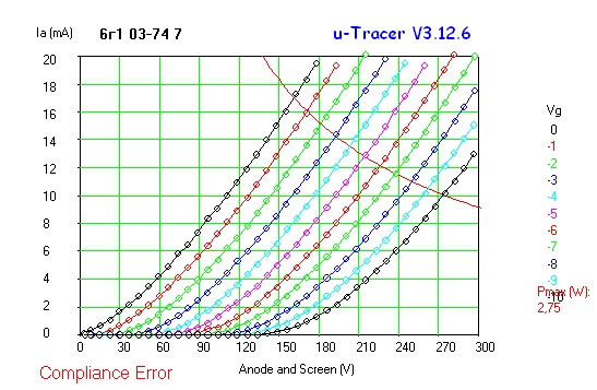

ПосмотрИте на веер характеристик. Обычно минимальная кривизна (искажения) около нулевого смещения.

Пусть по схеме (не знаю что советуют в схеме, поэтому для примера) смещение =2 В. Попробуйте (перенастройки если переменником, то контролируя напряжение на катодном резисторе, тестером в сетку не лезть) сделать 1 В, потом 0,5 В, потом 4 В и слушать.
Смещение это где? Подогреватель знаю, катод, анод.
Сам ПП делал, пересмотрел все и напутал. Расположение ног смотрел не с той стороны, + пп зеркалил, вот получилось.
Пока просто попробую переставить панельку с другой стороны. Запущу, будет работать - подумаю над упаковкой дальнейшей. Может и навесным сделаю.
R10 R15 , в катодах .
этими резисторами задается нужное напряжение смещения (падение на них и есть напряжение смещения)и ток через лампу (считается по закону ома , или миллиамперметр в разрыв цепочки катод-резистор). вот их и рекомендуют на стадии отладки заменить переменниками, а потом уже впаять нужные постоянные близкие по номиналу
твоя "ошибка" сделала твою печатку очень удобной для реального монтажа в открытый дизайн корпуса .
когда переставишь панельку , то получишь , что лампа торчит сверху корпуса сквозь отверстие в корпусе , а детали как раз вниз, внутрь корпуса.
Все так, дезигн отходит на 2 план, так как ПП я запорол. Пока пробую запустить.

1. не запорол , а сделал под открытый монтаж , когда лампы торчат из корпуса))
2. можно , лампе пофиг (вспомни как они стояли в ламповом телевизоре)

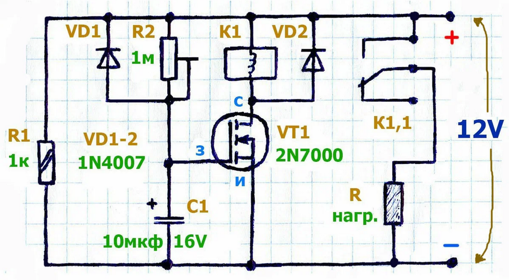

А как думаете, диод VD2 нужен, если внутри полевика уже зарыт технологический диод исток-сток ?

6Г1, 6Б8 в триоде - потрясающе линейны и большое смещение - выдержат по входу любой мыслимый в аудиобыту сигнал.

Схема с полевым транзистором нравится больше чем аналоги с биполярным поскольку при любом питании биполярный откроется и подключит реле при 0,6 В а полевой при 4 В (грубо).
Кроме того, биполярному в базу ставить 1 МОм не очень надёжно, а полевому - запросто. Тут нет гистерезиса который я люблю, зато просто.

панельки нормальные надо ставить , а не мусор с помойки от старого телевизора,и лампы перед эксплуатацией протравливать (ножки) чтобы не было на них ничего лишнего .
тот же АZELIT для кухни прекрасно разьедает все что можно .....а если начать ворон считать то и посеребрение с контактов смоет ....крайне агресивно-эффективная кислотная дрянь, но дело свое делает на все 100
отмываю панельки ...на фото до и после
Думаю, прежде чем искать эти редкие лампы, надо немножко набить руку на том что проще и доступнее. Кроме того в данном случае нам нужна не линейность, а ламповость - немножко четных гармоник, хотя АБ1 и без того "ламповый" т. к. несимметричный.
Большое смещение тоже не нужно - на выходе надо не более нескольких вольт, нам же не выходную лампу раскачивать.
Поклон вам, Александр Степанович, за подсказку по 6Г1, лампа и в самом деле суперская. Как я про нее забыл-то....Есть пара с давних времен. А 6Б8 кажется были тоже. надо искать.

Переставил панель, поставил 6Н1П. Запустилось.
Несколько минут подождал.
Подогреватель: 6,8 В
Анодное питание: +286 В
1 нога: +117 В
6 нога: +137 В
Резисторы R11 и R13 на 2 Вт, сильно греются, палец не удержать.
Так же не плохо греются резисторы (на этой схеме не видно) в цепи подогревателя, там пара по 1,87 Ом/2 Вт.
Теплые резисторы R10 и R15
1 нога: +117 В
6 нога: +137 В
Теплые резисторы
на R10 и R15 какая напруга ?
6,4ма
5,6ма
вполне себе попадаете в рабочие точки
