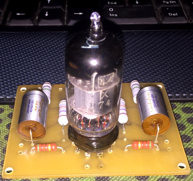

Перед тем, как засунуть, обязательно похвалюсь
Хобби для души. А когда хорошо, то это медом по сердцу.
ПП. Жду конденсаторы из Китая

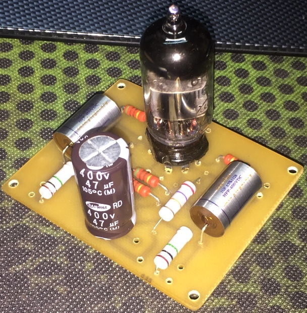

Приехали конденсаторы. 2 месяца ехали. Думал уже не дойдут, продавец закрыт лот, я открыл спор и получил деньги обратно. Черезе неделю приходит посылка.
Запаял, можно запускать.
Направление конденсаторов конечно же соблюдаем, иначе "теплый ламповый звук" не получить.

Смысл было в таких конденсаторах, если в питании убогая Samhwa RD и китайские CF резисторы. Можно было смело ставить К73-17.
смысл в том что "убогие" резисторы и тем более конденсатор по питанию реально никак не повлияют на звучание , в отличии от переходной емкости .
кстати самва (самсунг) далеко не убогие конденсаторы , от слова совсем
а вот к73-17 вот это убожество редкое в межкаскаде.
меня больше закопченая лампа смущает ..
Конденсаторы входные менять точно не буду, по этому и ждал их. Еще не известно какая там лампа будет, так что резисторы могут меняться. Тем более найти нужного номинала не так просто. Да и китайских там не много. Наши или филипсы старые стоят

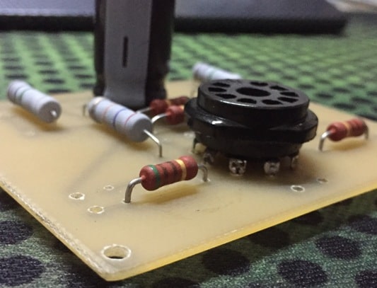

Решил возобновить. Без нагрузки +320 В. На подогреватель 9,5 В без нагрузки.
Поставил новую 6Н1П, и оказалось, что подогреватель 4-5 не греет и не звонится совсем. Резистор на одном аноде грелся сильно. Проверил лампу, КЗ от анода на подогреватель 6-5. Где-то советовали плавно включат новые лампы, поискал не нашел.

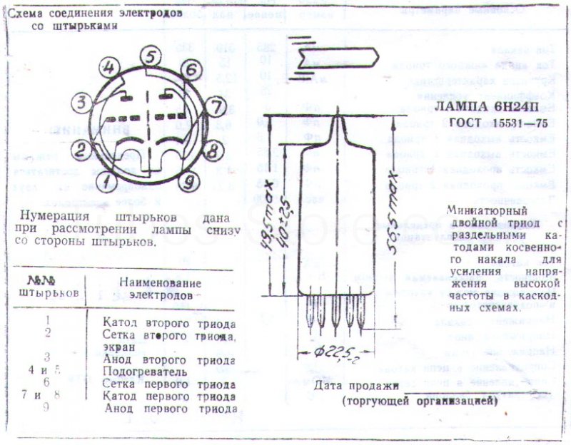

Вспомнил, брал я новые 6Н24П, а они разные по цоколевке. Придётся смотреть по разводке под что я делал плату.

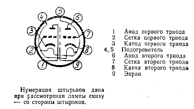

Это под 6Н1П правильно нарисовано?
Нарисовано правильно только я не понял за чем несколько раз одно и тоже рисовать если у вас уже была подобная схема в начале темы только с блоком питания.

Прежде всего смотрят справочный листок нак лампу.
Если там хорошо потрудились 9,5 В - возможно, иначе - сомневаюсь. Скорее всего - вы неправильно смотрите цоколёвку.
Подогреватель 4-5, у 6Н24 тоже не 6-5.
Мало ли где что советуют. Для начала надо убедиться без анодного, что накал номальный. В Вашем случае подать анодное через резистор один-несколько десятков ком и убедиться, что ничего ненормального не произошло.
Первым делом посмотреть падение напряжений на катодных резисторах - оно должно быть несколько вольт (это и есть напряжение на спервой сетке), разделить напряжение на сопротивление катодного резистора - узнаем анодный ток. Затем измерить напряжение на аноде.
Цель пока добиться примерно заданного сеточного напряжения и тока катода. Дальше - подрегулировать.
В общем - да.

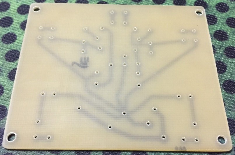

После этой фразы решил посмотреть вашу плату. И сразу стало всё ясно. Ножки у ламп считаются почасовой стрелке если смотреть на цоколь. Получается вы подали накал на 5 ножку и на анод 6 ножка, анод первого триода 1 ножка на земле, на 4 ножке накала анодное второго триода. Короче как то так. Не отчаивайтесь, чтобы решить проблему малой кровью можно элементы поставить со стороны проводников и всё станет на свои места.

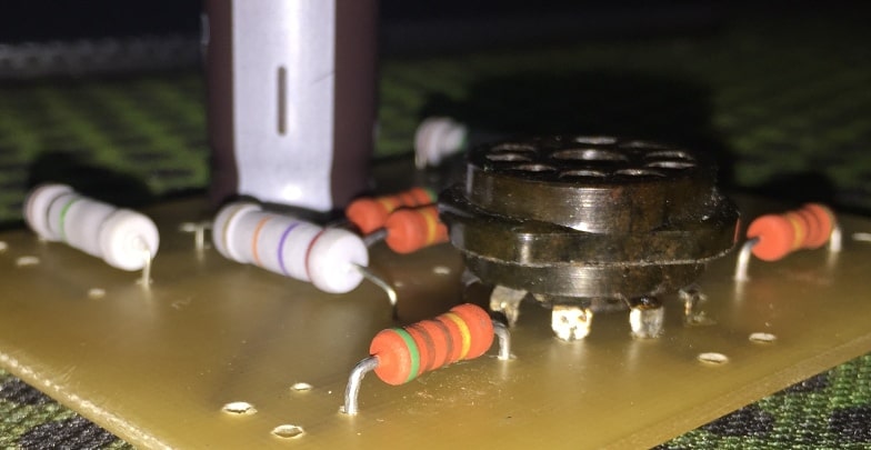

Креплю ПЛК-9 винтами за уши к плате, выводы свободные, проходят через большое отверстие в текстолите. Гибкими проводниками типа МГТФ вывожу выводы на дорожки платы.
Не меняя платы можно справиться с любой цоколевкой. Ламельки панельки жестко не закреплены, самоустанавливаются, не греют место подпайки к плате. Сама панелька не прожигает плату
Режу из стеклолита переходные шайбы с октала на пальчики, делов немного.
Вот это я дал конечно. Ладно будем разбираться.

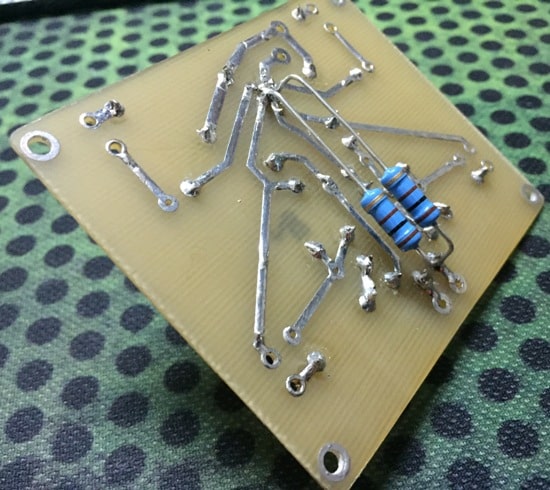

Удалось придумать некую конструкцию с минимальными соплями и закрепленными выводами и проводами. Иначе мрак.
