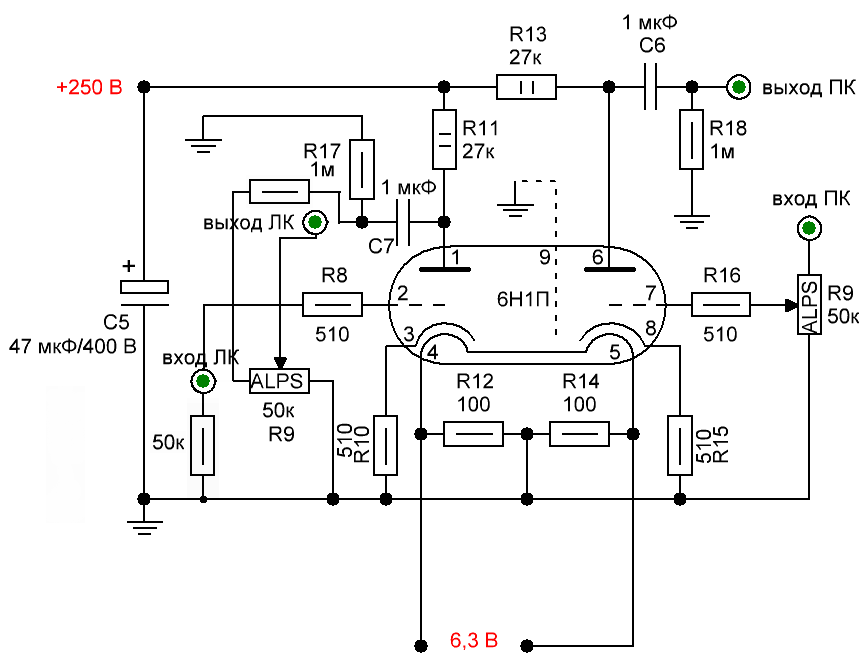

Переставил панель, поставил 6Н1П. Запустилось.
Несколько минут подождал.
Подогреватель: 6,8 В
Анодное питание: +286 В
1 нога: +117 В
6 нога: +137 В
Резисторы R11 и R13 на 2 Вт, сильно греются, палец не удержать.
Так же не плохо греются резисторы (на этой схеме не видно) в цепи подогревателя, там пара по 1,87 Ом/2 Вт.
Теплые резисторы R10 и R15

Это нормально.

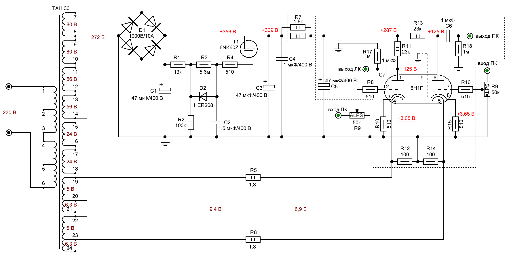

Переменка:
R10: 3,3 В
R15: 2,87 В
внизу пара, по 1,8 Ом: https://ldsound.club/threads/gibridnyj-usilitel-klassa-a-lds.385/page-2#post-22604
так и пишите, гасилки по накалу)))))
Что делать с теми что в аноде по 27 кОм стоят на 2 Вт, тоже повышать мощность?
И что так напряжение отличается на анодах или это норма (хоть верно обозвал)?
1 нога: +117 В
6 нога: +137 В
на постоянке мерял, все правильно.
Ну за те что оп 1,8 Ом понятно, а вот что делать с теми что в аноде по 27 кОм стоят на 2 Вт, тоже повышать мощность?
И что так напряжение отличается на анодах или это норма?
Эт смотря что вы считаете двухваттниками. Если наши МЛТ -2, то им 2 ватта слону дробина. А то мой напарник купил на базаре китайский полосатый хлам, потом удивился дыму из них .
1 нога: +117 В
6 нога: +137 В
если все номиналы соответствуют схеме значит лампа кривая. Есть другие? попробовать методом перетыка.
Для 6Н1П это норма, лампа неровная половинками, отбирал одинаковую из мешка.
Китайский полосатый. Хороших именно 27 кОм при закупке не нашел.

Поставил другую 6Н1П, вроде ровнее:
Питание: +286 В
На анодах: +110 В и +117 В
На резисторах: +3,36 В и +3,5 В
Подогреватель: 6,9 В
Ожидаемо. Советские 2 Вт держат 2 Вт запросто, даже если потемненют, могут годами работать.
Китайские якобы на 2 В... как и китайский ток, китайскую мощность - надо делить на 2. Но пока можно и так.
Для 2 Вт 27 кОм можно купить или 5 Вт, а если не попадаются, купить и соединить два двухваттника последовательно или параллельно. Если последовательно, можно по 2 штуки 13+13 кОм или 15+13 кОм или 15+15 кОм. Если параллельно, то двухваттники 56 кОм или 51 кОм.
Вот чем хорош макет или навесной монтаж - по мере испытаний выявляются проблемки, которые нетрудно преодолеть, но в процессе преодолевания печатная плата и монтаж могут вынужденно меняться.
Выше написал.

А не надо шарахаться. Раз работает, надо продолжать делать, испытывать, слушать макет. А когда всё будет (если будет) в идеале, можно заменить (а можно не менять) макет на исправленную и дополненную плату.
Вообще особо переживать по поводу "горячо" не надо - это лампы.
Гнаться за особой ровностью не надо.

Хорошо. Прикинем. На пальцах. На анодных резисторах 286-116=170 В. Значит мощность (не хочу думать - калькулятор) (170х170)/27000=1,07 Вт. Китайские резисторы выдержат!
Дурак я старый и обленившийся, обычно считаю в уме. Всё же просто: 17х17=289 (таблица умножения до 25 на 25 со школы в голове). Значит в уме получается 289/27к=1 Вт с небольшим.
Накал 6,9 В - максимальный. Сойдёт, эмиссия (ток) будет больше.
Теперь считаем снова в уме 170В/27ком=около 7 мА.
Нормальный ток, и в паспорт смотреть не буду - лень.
При желании токи можно выровнять подбором резистора в катоде, но необходимости в этом никакой нет.
Можно проверить на предмет грубой ошибки - разделить напряжение на катодном резисторе на его сопротивление, тоже в уме. 3,36В/0,51ком=6,7 мА. На память (очень могу ошибаться) МАКСИМАЛЬНЫЙ ток лампы 8...11 мА, лампа чуть призакрыта, всё достоверно. На память усиление лампы 30...35, у вас будет что-то около 20...25.

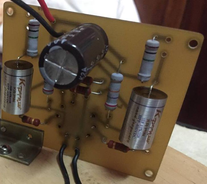

2-х ватные МЛТ может и не так будут грется, но я бы сделал запса еще больше.
Нашел у себя ТВО-10 (они не сильно громкоздкие), но оно по 51 кОм - парал. получается около 23 кОм. 23 вместо 27 можно попробовать?
По памяти - ТВО сомнительны по линейности. Пишут, что металлопленка (МТ, ОМЛТ, МЛТ) в этом плане гораздее.

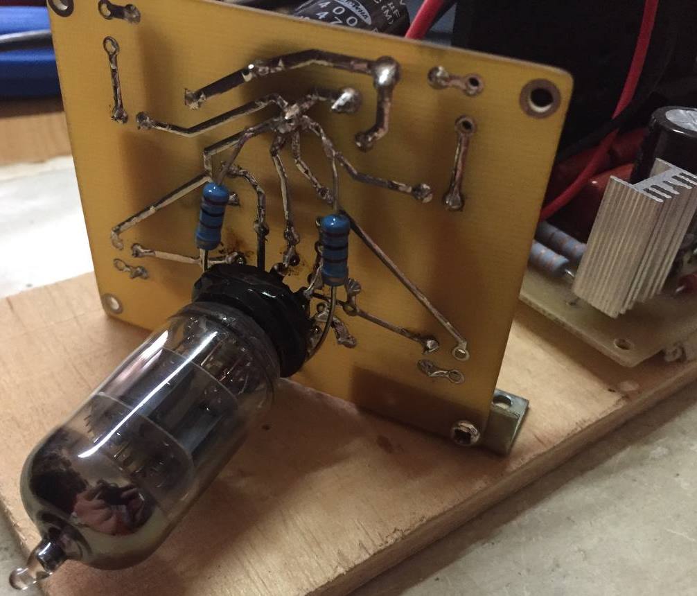

Он сильно греется, не нужно чтобы темнела плата.
Усилителя нет. Китайские на td7297 не в счет.

Имея рабочий макет, можно назвать так, можно провести ряд опытов. Например, вы писали что половинки ламп немного разные. Хорошо. Послушайте один канал от первой половинки лампы, потом от другой половинки, сделайте выводы.
Поставьте (ясно что все перепайки делать без напряжения) параллельно катодному резистору конденсатор и сравните звук и громкость. Тоже сделайте пусть слабый, но свой вывод.
С выхода лампы вместо 1 мкф, поставьте 0,1 или 0,2 мкф.
Примечание.
Конденсаторы должны быть на =400 или =630 В.
Думаю, можно ~275 В. Они должны выдержать анодное питание (оно больше, чем напряжение на аноде) т. к. в момент включения холодная лампа - это обрыв цепи.
Ну и очевидное.
Конденсатор с выхода лампового каскада (1мкФ) совместно с входным сопротивлением транзисторного усилителя (обычно равно сопротивлению РГ и обычно 50 ком) образует фильтр со спадом низких частот от 3 Гц. Понятно что это излишне. При 0,1 мкФ будет 30 Гц - тоже с запасом. Испытайте.
По последним замерам было:
Питание: +286 В
Сменил анодные резисторы с 27 кОм на 43 кОм. Поставил ТВО, написано 51 кОм а по факту 42 кОм и 43 кОм. Греются тоже прилично, палец уже можно держать дольше).
Питание: +294 В
На анодах: +104 В и +90 В
На резисторах: +2,21 В и +2,41 В. Получается: 2,42 мА и 2,1 мА, что я так понимаю мало.
Подкинул в параллель еще по ТВО, в итоге сопротивление стало по 21,7 кОм и 23,7 кОм, замеры:
+280 В
+119 В и +124 В
+3,83 В и +3,42 В - 5,48 мА и 5,23 мА
подогреватель 6,8 В

На какое равенство нужно ориентироваться?
Большая точность не нужна, но в первую очередь - напряжение смещения т. е. на катодном резисторе. В вашем случае лучше идти вперёд.
Напряжение на анодах? Падение на резисторах? Ток?
Напряжение на аноде зависит от ряда факторов. И от лампы, и от её режима (катодного резистора) и от состояния лампы (насколько хорошо работает её сердце катод), от номинала анодного резистора, от источника анодного напряжения.
Не надо сейчас всем этим заморачиваться, сейчас всё в пределах нормы. Потом можно блох ловить, если захочется.
Дело хорошее, но без прослушивания разницы проку от этого мало. Я советовал и 100 ком поставить чтобы сравнить на слух.
Дело в том, что линейная область для нормальной работы здесь очень велика. Вот когда из лампы надо выжать максимальный сигнал чтобы получить околосимметричное (а его не будет) ограничение, тогда такая подгонка имеет смысл. А вам нужно получить напряжение гораздо меньше максимального, поэтому не слишком заморачивайтесь.
Вот если запитаете лампу +24 В то линейный участок будет крохотный и нужна будет точная настройка по приборам.
А раз у вас высокое напряжение и 6Н1П его любит, и у вас всё уже работает, то надо уделить внимание стыковке лампового выхода с микросхемным входом. Тут есть некоторые проблемы про которые мы писали.
Это бросок напряжения на выходе при включении лампы.
Согласование по уровню - лампа даст излишнее усиление, его надо гасить, но Вы должны в этом убедиться, тогда не надо будет больше уговаривать.
Согласовать нагрузку т.е. микросхемный вход с ламповым выходом, задача автоматом решится предыдущим пунктом поскольку при установке резистора последовательно с входом РГ, входное сопротивление станет более 100 кОм.
Найти номинад разделительного конденсатора от лампы к микросхеме. Сейчас 1 мкФ и это обеспечивает огромный запас, но для опыта надо попробовать и 0,1 мкФ и 0,01 мкФ на высокое напряжение.
Фактически это лабораторная работа, а результаты её пригодятся на будущее.
Прочитанное и услышанное плохо усваивается, а лично сделанное - хорошо. Тем более, затраты времени и матералов - околонулевые.

Схема с напряжениями:
На выходе, без нагрузки смотреть есть смысл?
Динамик убрал) Взял телефоны по 4,5 кОм. На выходе есть слабый треск когда касаешся контактами и больше ничего. Теперь можно подать на вход сигнал (генератор, телефон)?
Ну попробуйте. На всякий случай проверьте нет ли у вас на входе вашего преда потенциала чтобы телефон не сгорел. А то после ваших косяков лично я уже боюсь что либо советовать.
3,338
268,575
2,570
