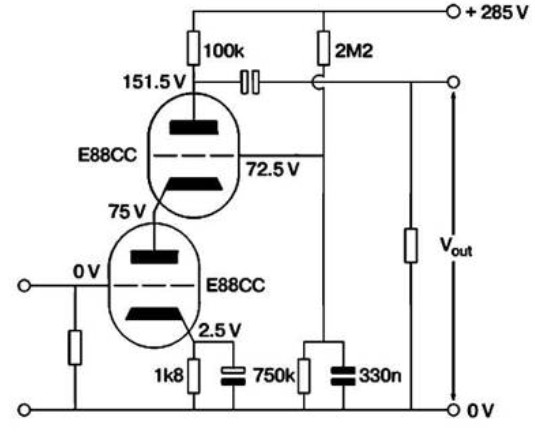

сорри, а как это выглядит схемотехнически?smile_10
Вот вам пожалуйста.
Ну что вы в самом деле.
Вот настоящий каскод:
Разница лишь в том что анод первого триода питается на прямую от источника питания.
А в каскоде идет общий ток, через оба триода.
В этом варианте просто выставить нормальные токи и напряжения на линейных участках ВАХ, не залезая в зону "клюшки". О которой, кстати, упоминается в статье.
В "клюшку" залезать можно, если на входе этого триода доли милливольта.
Всё верно. Вариант представленный в статье более гибче режимы ламп не зависят друг от друга можно применить разные лампы на этажах.
В обычном каскоде тоже можно применять разные лампы.
Он лучше подходит для усиления больших сигналов.
Предложенный в статье сложнее в настройке.

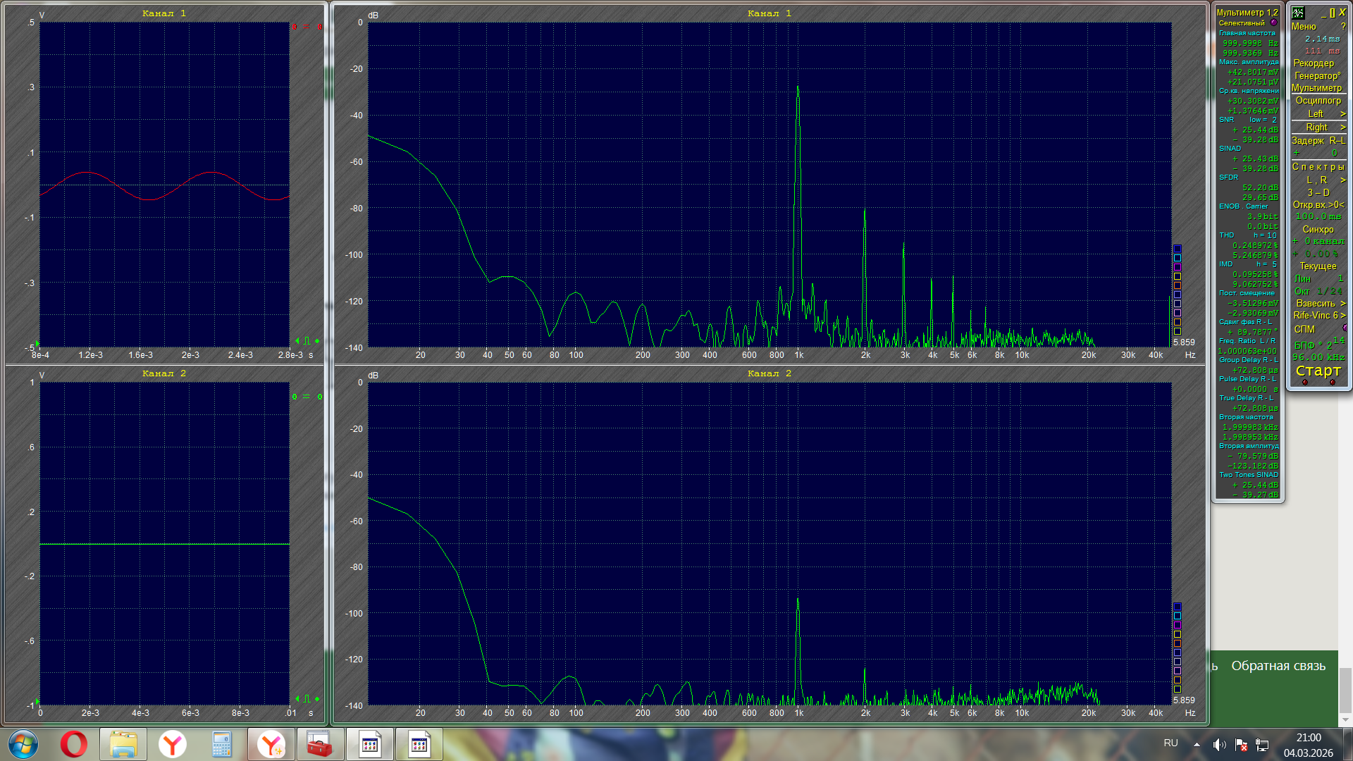

проверил эту схемку,питание ок 300в, в аноде 27к, в катоде 6к(6н6п), усиление ни какое, около 5, спектр и искажения тоже ни чем не порадовали, правда использовал 6н8с, но думаю разница не велика
    640.4 KB · Просмотры: 0
В КП усиления нет, УН можете сделать на лампе которая нравится.

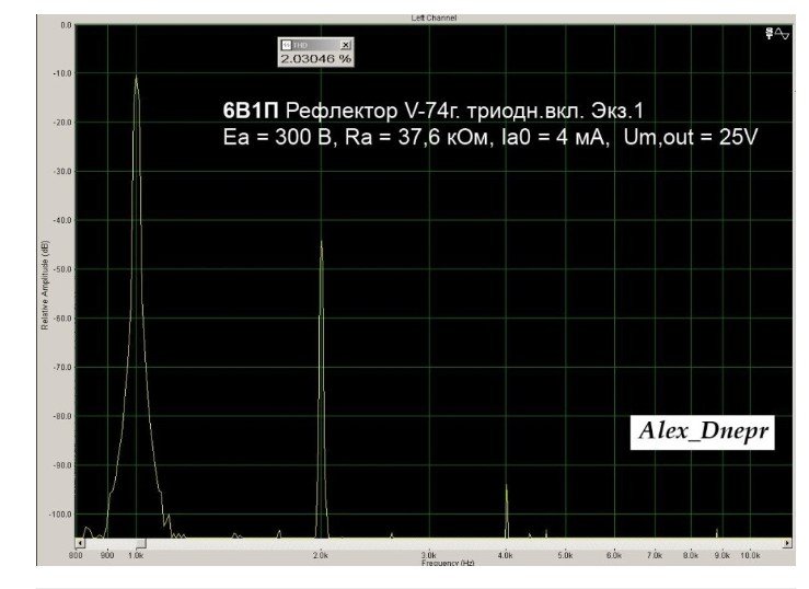

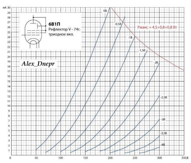

Вообще голосую за 6В1П в триоде.
Подсунул Александру идею, он ее измерил.
Видуха у нее царская, все будут спрашивать - что за чудо-юдо?
И задрав нос можно изречь, что крайне редкая, импорт, по заказу армии США выпускалась.
Третья гармоника отсутствует, как класс, четвертая еле видна на -95 дБ.
