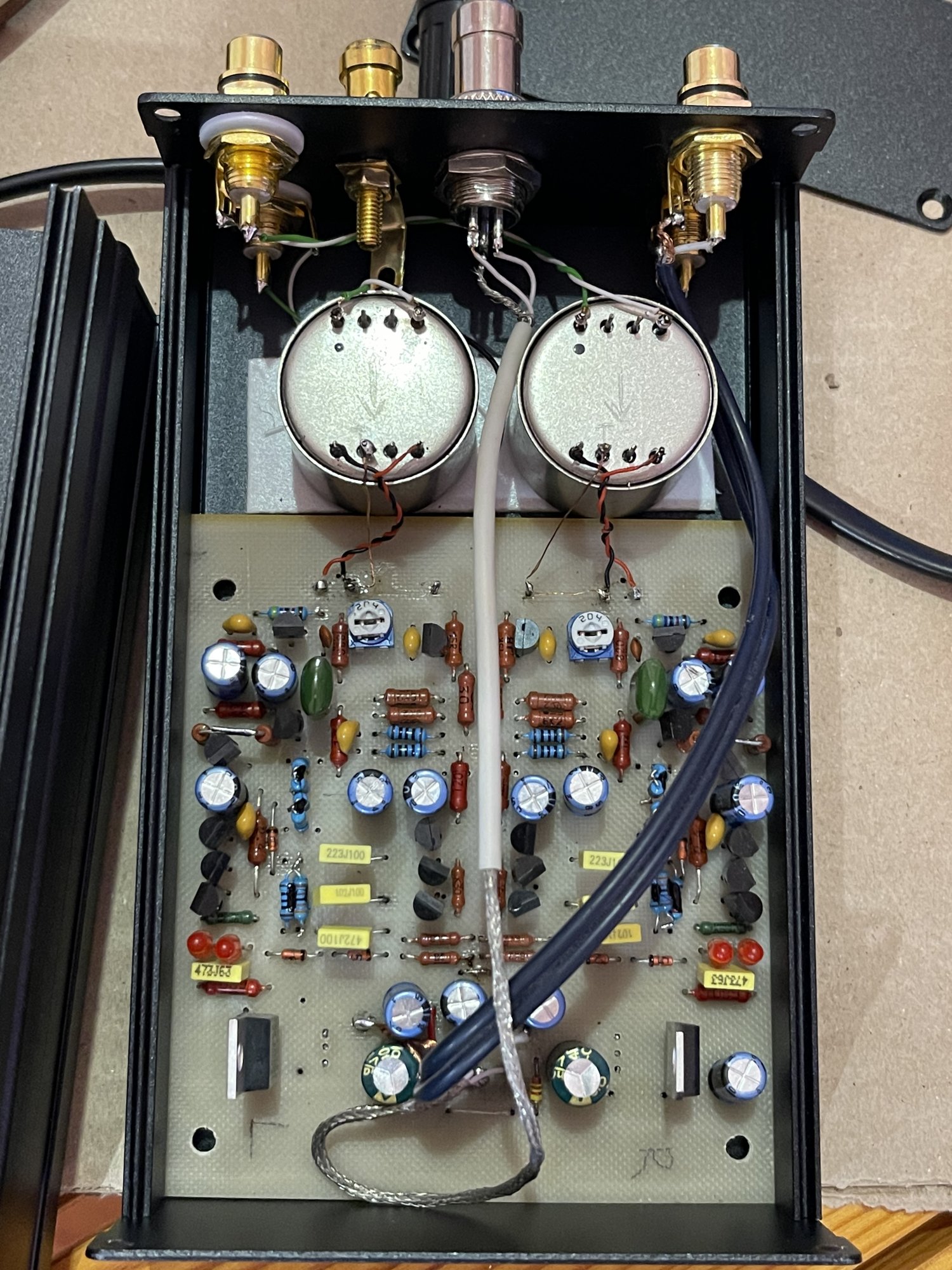

Вячеслав (fvvn) ваще ничего не делал. Как купил так и поставил.
Фона нет, ИБП питает корректор. Шум услышать на 100вт УНЧ надо ухо к динамику приложить.
Специально купил НЧ милливольтметр, но корректно измерить шум не получилось. Ниже нижнего предела.
Я же написал, что желательно малой кровью бы сделать. Но пока шкуру рано делить, мишка в берлоге лапу еще сосет. Ни параметры ни габариты не известны индуктивностей.

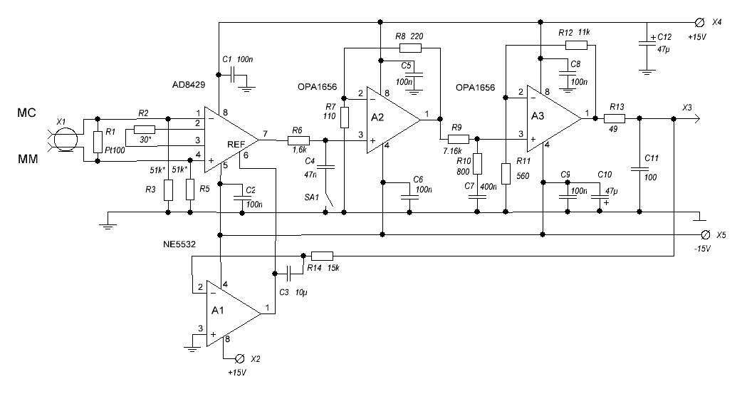

Тут пислали статью из института, любопытную измерениями шума резисторов, а в качестве усилителя измерителя используется AD8429, я ее прям зауважал. Немного полезного чтива от умных дядек.

Почему остановились именно на AD8429?
Я использовал SSM2019. Она специально разработана для малошумящего аудио применения. Микрофонные усилители на ней блатные.
Небольшая фирма THAT выпускает эти м\схемы с повышенным качеством. Дорого, но там гарантия на каждую в отдельности и параметры лучше чем у авторитетного Analog Devices.
Попробуем и эту, только написано, что у нее входное сопротивление 2к, для ММ не годится, а вот для МС можно.
Годится.
Смотри мою схему балансника. Там как раз этот вопрос стоял и полностью решен малыми деньгами.
У SSM2019 входное еще ниже, Она для микрофонов.

Спаял 2 корректора, на AD8429 и AD797. Будем сталкивать в лоб.
Ну что, можно сделать предварительный вывод: Микросхема AD8429 годная для построения на ней входного симметричного усилителя корректора как МС, так и ММ, слушал с удовольствием и даже поехал купил пластинок с классикой, тут повезло, наверное обобрали библиотеку, диски старые, ни разу не достанные из кувертов и на шпиндель не одёванные, на некоторых только с внешнего краю пыль 100 летняя и практически даром, приволок несколько килограмм.
Вывод 2. Керамика NP0 в корректор годная, звучит прекрасно, без призвуков и окрасов.
Вывод 3. Корректор лучше питать от аккумуляторов, или через гальванически развязанный DC-DC с небольшой емкостью между входом и выходом (у меня 12пФ) который в свою очередь запитан от обычного трансформаторного БП на LM317, но вынесенного подальше на всякий случай, далее стоит рекламированный тут стабилизатор на модной ныне микросхеме, ну и OPA1656 на выход тоже не портят звука.
Пока привыкаю к звучанию, чтобы при переходе на AD797 сразу почувствовать разницу.

Вот получилось как-то так, в общих чертах, резистором R2 подбираем усиление первого каскада, R3 R5 можно поставить по 3,76к, как уменя получается для коррекции ТАУ1 на ММ голове, при этом разъединяем SA1, при этом резистор R2, которым задается усиление нужно поставить 300 Ом. Конденсатор С7 - 4 штуки по 0,1 мкФ 50В NP0 параллельно.
Серва работает хорошо, на выходах по 0,75мВ постоянки, цепочку R14 C3 можно выбрать с более высоким срезом для тех, кого мучает рокот, я сделал пониже, по заветам тов. Макарова. Играет хорошо, внятно, шума/фона нет. Слушаю пластинки, которые являются действенным средством эстетического воспитания. (надпись на конверте) :)
Глупый вопрос. А нельзя вместо следящего за нулем опера убрать усиление по постоянке в цепях ООС?
Спасибо за вопрос, долго прикидывал, можно конечно, посадить REF на корпус, а R11 отовать от корпуса и подключить через конденсатор в 22 мкФ, но при этом если на выходе будет постоянка, вдруг влияние последующих каскадов, то она не скомпенсируется, а так можно подтянуть выход к + или - питания резистором, сделать теперь модный класс А, на выходе так и будет принудительно поддерживаться 0.
