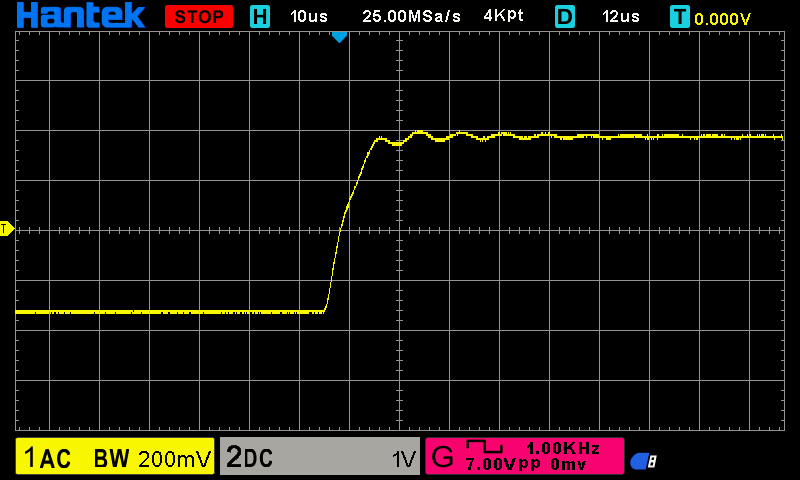

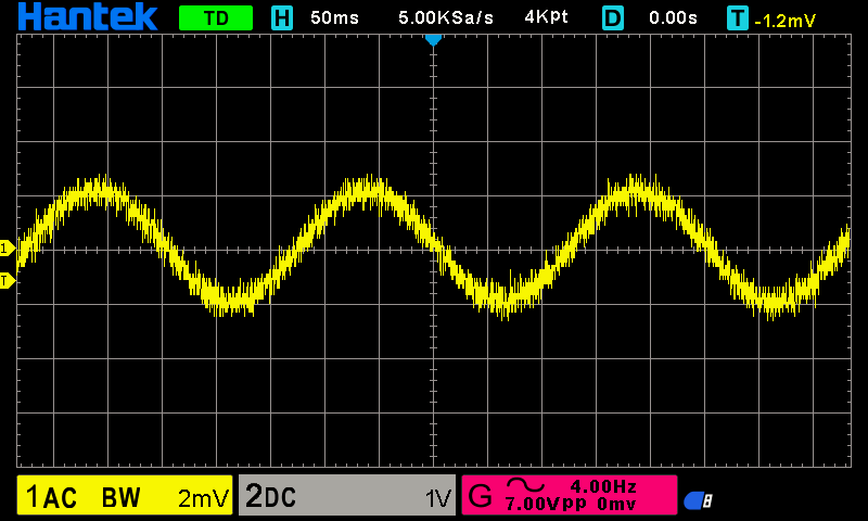

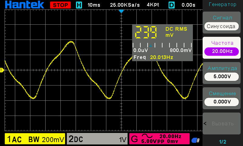

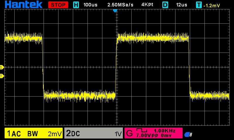

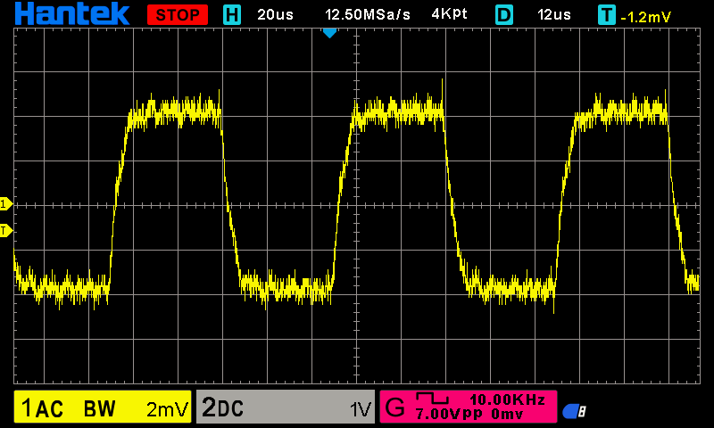

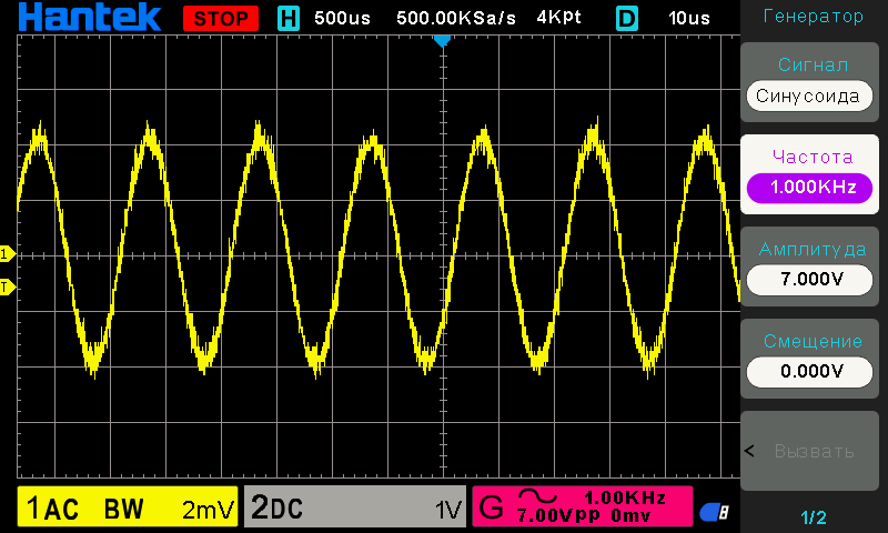

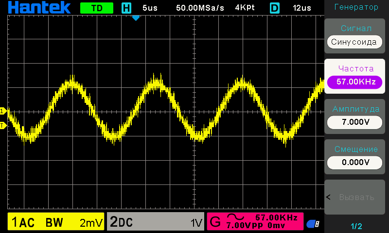

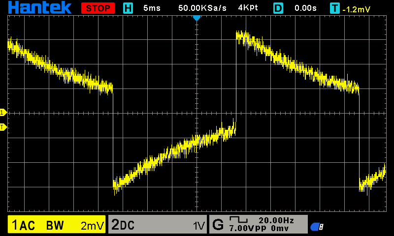

Долго ловил блох, начал с 1 мкФ :)
Получилось 680пФ и без резистора, при малейшем сопротивлении в цепи, выброс на падающем фронте, нагрузка62к.
Попробовал 20Гц
А это 10 кГц
И на синусе полоса 4 Гц снизу
57кГц сверху
Просто 1кГц.
Трансформатор наверное годный.
AD797 такая: "А подержи ка мое пиво...." Но это потом, спать пора уснул бычок.
26,233
12,203
Попробовал 20Гц
А это 10 кГц
57кГц сверху
Просто 1кГц.
Смотрите.У вашего транса скол полки меандра на 20Гц с 3 клеток до 1 клетки, втрое, 33 процента вместо желанных 50.Уводите частоту вверх, чтобы полка спадала на 50 проц. Чатота эта деленная на 2 пи, 6, 28 , и есть F3 . Навскидку, Герц 5 будет нижний срез.
На 10 кГц нет намека на зализанный фронт, полоса вверх явно под 50 килогерц.

Пока трансформатор на стапелях решил его попытать слегка, увеличил входное напряжение в 100 раз, пактически ничего не изменилось по полосе и выбросам, что внушает оптимизим.
Выброс хоть в учебник физики вставляй :)
Это так, но важнее скол полки меандра на НЧ. Или превращение синуса в чёрте-что. Там важнее поведение транса.
