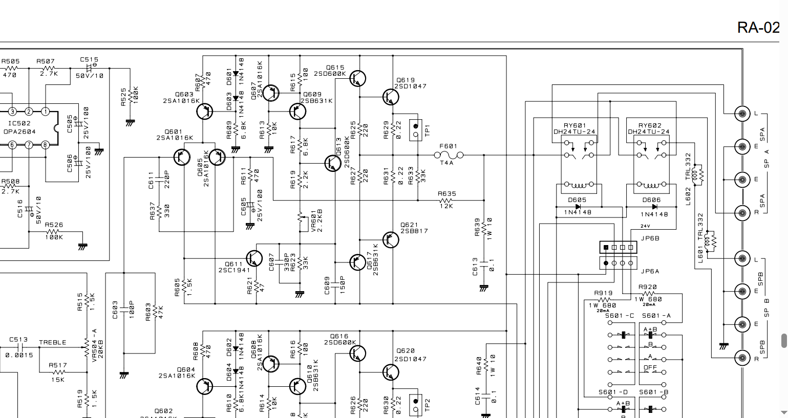

Вопрос: Так как же это выглядит в качестве контур?
А: В
от один из способов построить такую АЧХ (усиления):
изображение 16.формат PNG
Вы начинаете с каскадирования двух интегрирующих усилительных каскадов. Но это дает вам наклон второго порядка полностью вниз. Вам всё ещё нужно сбить порядок до первого на высоких частотах. Так добавьте обходной путь, который берет верх на высоких частотах. На низких частотах вы видите и тот и другой интеграторы. На высоких частотах вы видите только ФНЧ первого порядка.
(Усилители с ВЧ-каналом. Просто, но неэффективно.)
В.: Я уже говорил вам, что пробовал каскадные стадии и она стала нестабильной. Вы только что раскрыли для меня одну тайну.
А: Н
е волнуйтесь об этом. Это не самый очевидный способ охватить ООС ФНЧ второго порядка в любом случае, и вы не единственный. Люди думали что охват монопетлёй ООС нескольких каскадов усиления невозможен именно поэтому. Так что отдел маркетинга вмешался и изменил историю, сказав, что монопетли глубокой ООС были “плохи для звука” и что дизайнеры " предпочитают использовать только мелкие общие ООС в сочетании с местной обратной связью”.
Что сводится к следующему:
изображение 17.формат PNG
Сначала вы строите локальную петлю ООС вокруг ВК. Это дает вам ВК с коэффициентом усиления 1, но с меньшими искажениями. Затем вы надеваете на него вторую петлю ООС. Это называется вложенной петлёй ООС. Вы можете видеть, что он делает то же самое, что и предыдущая версия. В данном случае это первый интегратор, который обходит (общей петлёй ООС) локальную петлю ООС.
(Варианты Белки, Корсакова, Могильного. Хм, схера бы они здесь)
В.: Ну, это я понимаю. Локальная обратная связь вокруг ВК в сочетании с некоторой общей обратной связью. Разве большинство усилителей не работают как сейчас?
Ответ: Д
а. Эта вложенная петля напрашивается и имеет встроенный обход. Усилители с "неглубокой глобальной обратной связью в сочетании с местной обратной связью" составляют большинство высокоуважаемых линейных схем усилителей - рабочих лошадок. И они звучат великолепно!
Их секрет в том, что там обратная связь не совсем мала. Вы берете немного местной обратной связи и немного общей обратной связи. Вы складываете их вместе, и то, что вы получаете, это больше неглубокая ООС. Теряется значительная сумма.

Вот пример развенчания одной из многочисленных идиотий поперечной электроники: интуитивно понятное всем требование бесконечной полосы пропускания, и следствие из него: широкополосные усилители всегда лучше "узкополосных".
Эта спекуляция переводит стрелки с целевого параметра "линейность, как минимизация интермод", на параметр "широкополосность, невзирая на интермоды".
Вот три схемотехнически идентичных усилителя, за исключением того, что
первый - это усилитель без сдвигов фазы и задержек - контрольный, фантастический,
второй - ООСный усилитель с высокой частотой среза ФНЧ R5C2, а
третий - ООСный усилитель с низкой частотой среза ФНЧ R2C1.
Во втором и третьем случае ФНЧ символизирует ограничение полосы усилителя до охвата ООС: второй - широкополосный, третий - узкополосный.
Усилители Е1, Е5 означают все каскады УН, а Е2, Е6 - выходные повторители.
Далее: поперечная электроника довольно лживо постулирует: музыкальный сигнал есть импульсный сигнал, и его импульсы надо адекватно воспроизвести, тогда и наступит счастье. Мы соглашаемся с этим и подаём на вход импульс, глянем, кто и как его отрабатывает.
1755076863209-png.147263
И получаем с трёх выходов две кривые.
Почему?
Белый график - выход контрольного усилителя. Он почти сливается с жёлтым узкополосного.
А где широкополосный?
А он, как раз, провалился на трекинге: ни по скорости изменения сигнала, ни по точности следования ему он не прошёл.
Теперь подаём им на входы гордость Петрова - бусрт.
Снова зелёный мелкоООСник провалил тест. Он даже положенного напряжения на выходе не набрал.
А как у него с СИД-искажениями, что бы это ни значило?
Зелёный мелкоООСный не в силах правильно отработать переходы ноль-синус и синус-ноль.
Чем же отличаются усилители?
Есть какой-то скрытый фактор?
Конечно. Петлевое усиление.
"Узкополосный" усилитель Е1 - это сверхлинейник, он имеет наивысшее усиление: 10е9, написано около символа усилителя. Оно и помогает ему точно отрабатывать импульс и буср.
У Е5 ФНЧ высокочастотный, но и усиления мало - всего 100 раз: это - мелкоООСный усилитель, типа сокола насы или Батя-Середы. Мелкая ООС показала никудышний результат.
  • Узкая и широкая полоса-3.asc
    4.2 KB · Просмотры: 27

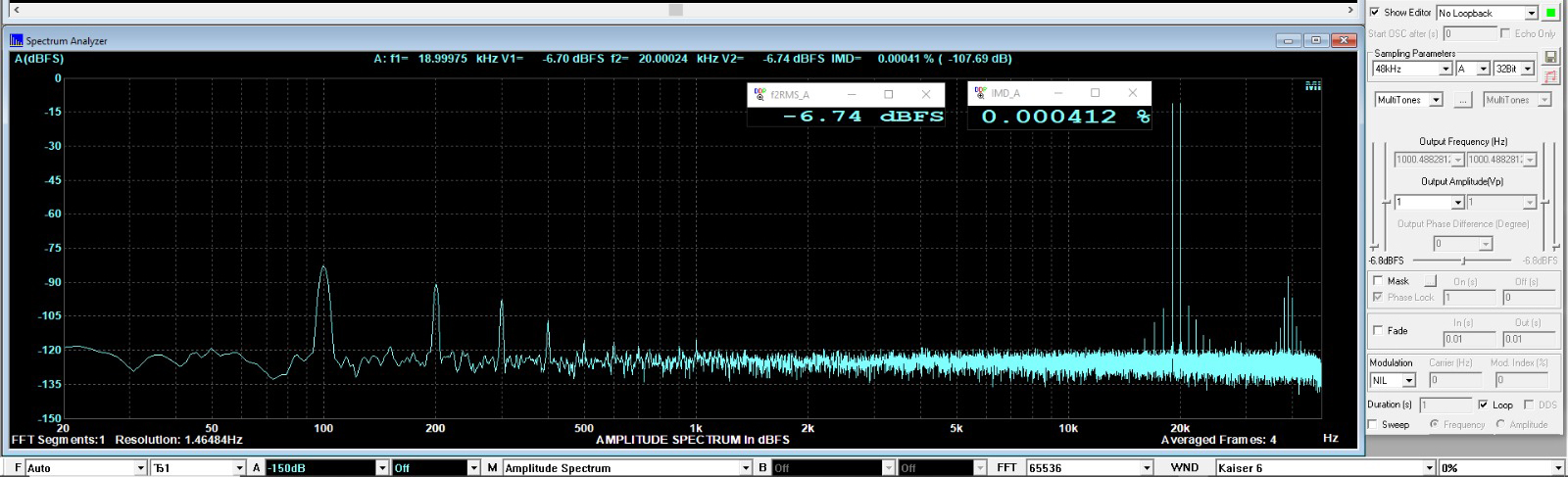

Таким образом, совершенно очевидно, что, снижая общий уровень искажений, отрицательная обратная связь увеличивает сложность искажений.
Дедушке ли с поделиями такого качества бояться сложных искажений?
*Сложные = высокочастотные. Дело в том, что искажение описывается некой функцией, а обратная ей функция сигнала подавляющей ошибки всегда сложнее, то есть - высокочастотнее.
