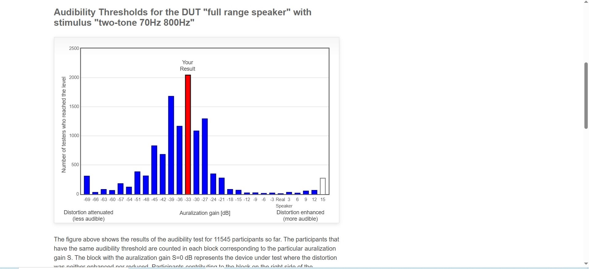

Найближчим часом спробую ці тести
В свои 64 и с первого раза наверное єто неплохо:unsure: (с самодельньім динамиком на диване, безооосньім усилителем из двух деталей и с открьітьім окном)
Кстати, там пишут, что если потренироваться, можно получить лучший результат
Думаю, что если применить еще и технические средства - то может бьіть еще лучше:)
А ответ на єто https://ldsound.club/threads/glubokoosnye-vs-melkoosnye-umzch.3377/post-407422
здесь https://www.youtube.com/watch?v=HCTunqv1Xt4

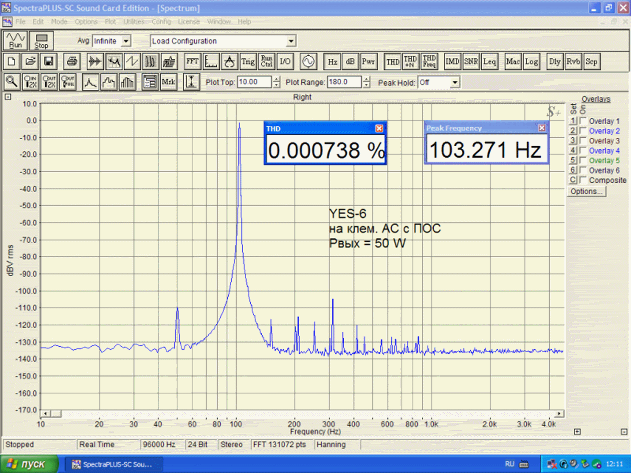

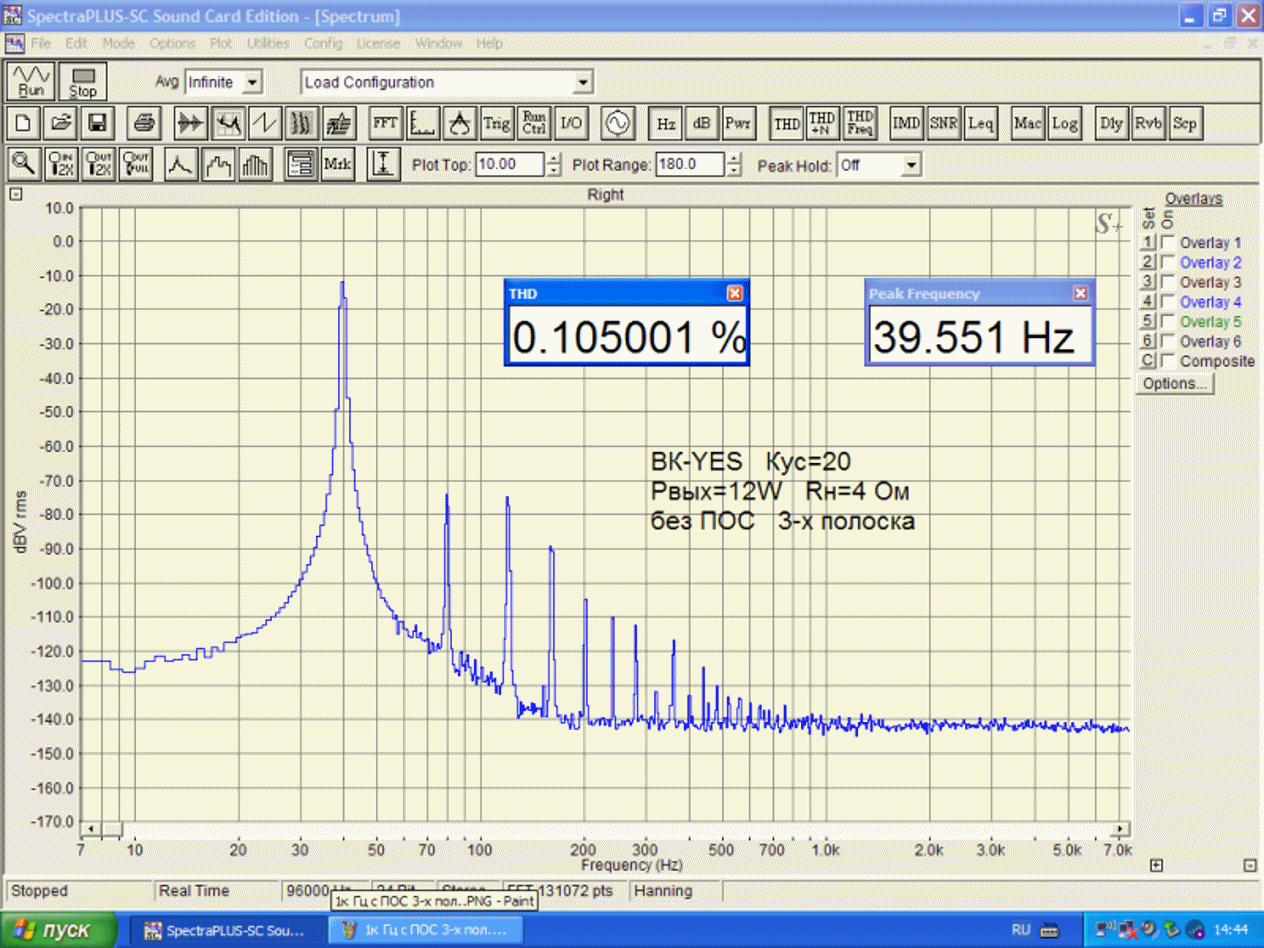

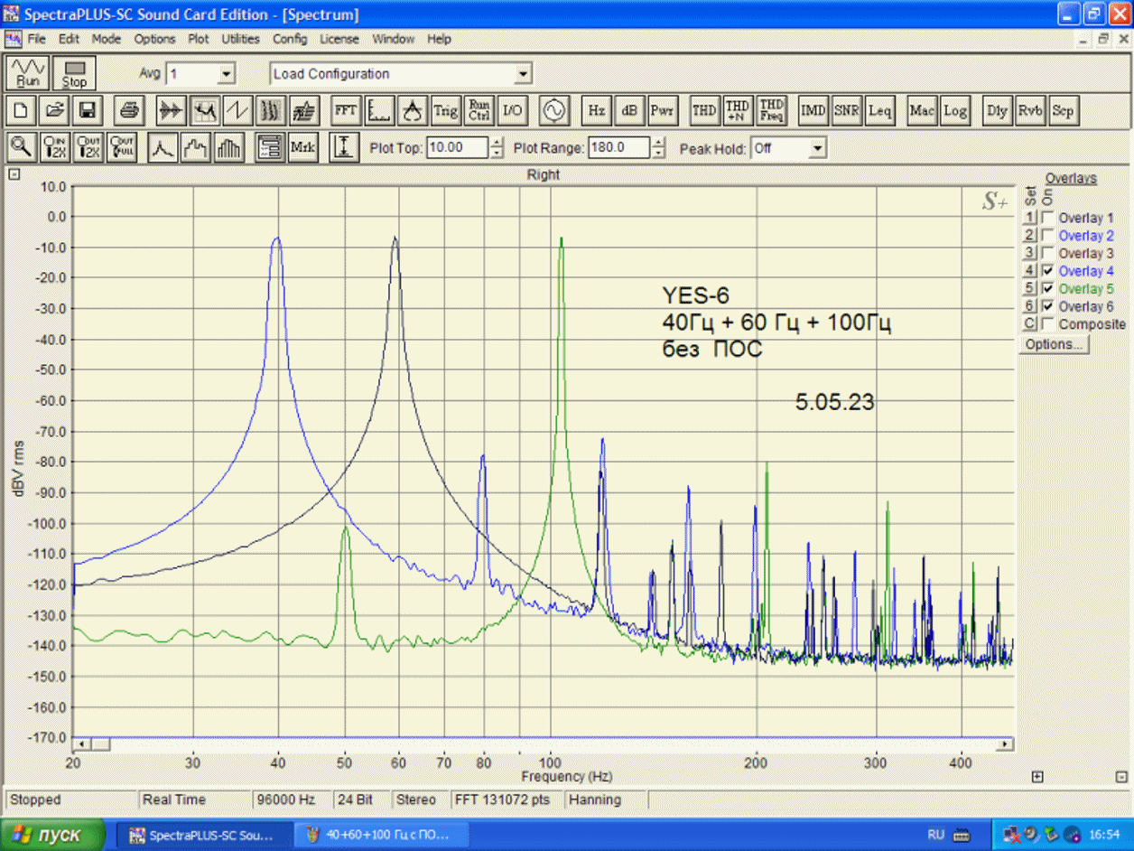

Однако, не встречал ничего подобного. Было только упоминание на каком-то форуме, "а давайте, сделаем!", но чем дело кончилось - неизвестно.
Сделал Брагин, точнее, он там по-своему схему замутил, не так, как у Сухова, Агеева и у меня, но основная физика работы компенсатора по неизбежности сохранена:
Общая экономия на не поставленных в КСК ОУ составила несколько тысяч штук, зато интермодов выслушано просто тоннами, а хорошего настроения - нолики.

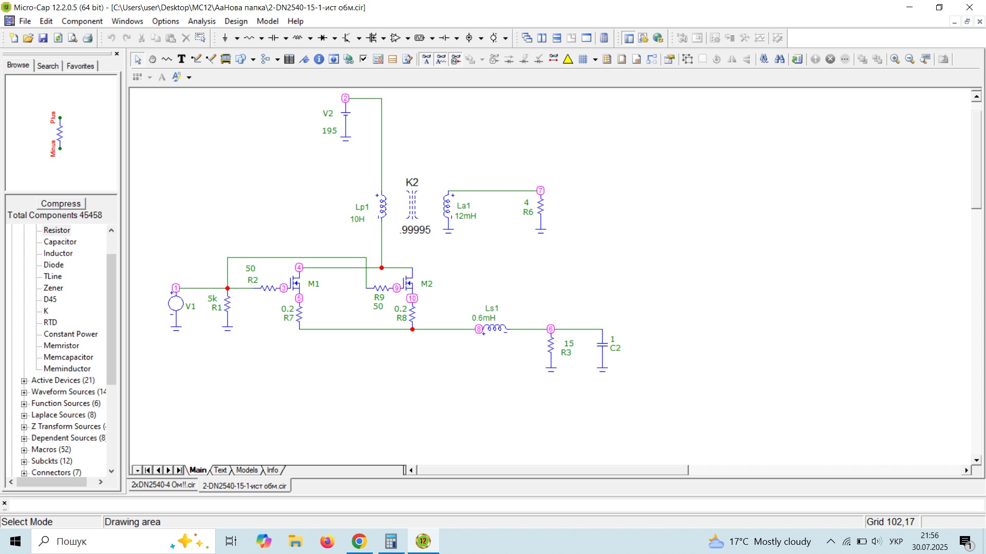

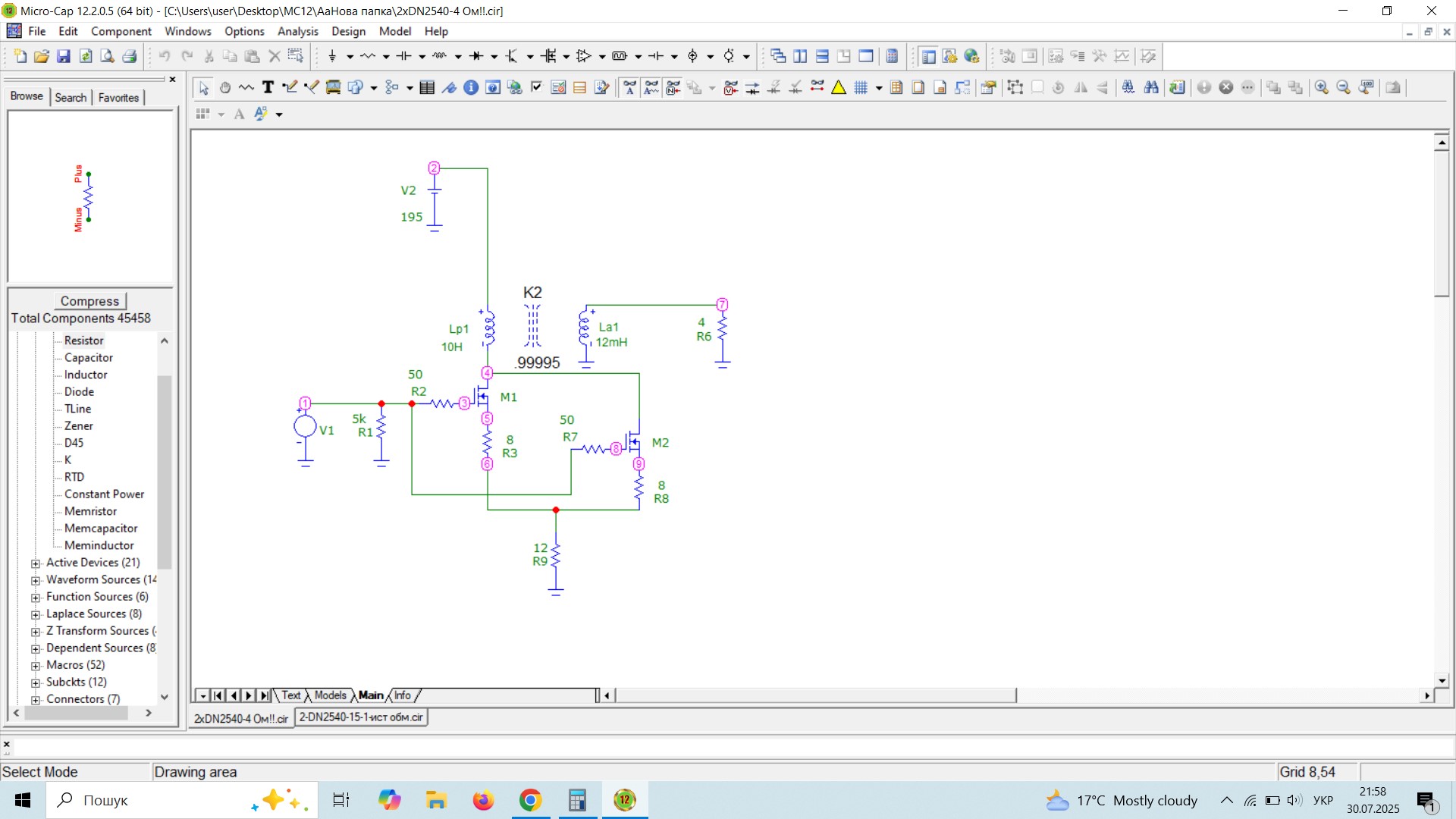

Качество звука оценивают расхожими терминами, типа глубина сцены, собранность, и т. д. THD и всякие графики для них непонятные и ненужные термины.
Вот две схемьі
Чем отличаются?
У первой глубже ОС (в истоке доп обмотка трансформатора), меньше гармоник, шире полоса, вьіходное сопротивление 0.4 Ома
А при прямом сравнении звук хуже (єто оценка)
Для симуляторщиков могу приложить .cir

Боюсь разочаровать. Но меньше гармоник ещё не значит что меньше интермодуляций. Это раз. И два- помои сравнивать с помоями.. ну такое себе.)

Чем отличаются?
Отличаются несуразностью. Да в принципе обе они несуразные! Зачем два транзистора? Для мебели? _hm_ Аль по току слабоваты? Зачем в затворах резисторы? Это импульсная схема? На входе импульсы с крутыми фронтами? Боитесь предыдущий драйвер перегрузить большими зарядными токами затвора? _hm_ Выравниваете затворные зарядные токи? _hm_ В истоках дроссель нахуа? Частотно-зависимая ООС? Нахера? _hm_ Формируете АЧХ? Пятнадцатью омами в истоке рабочую точку выставляете? Это типа КП303? Не маловато ли 15 Ом будет? _hm_ Конденсатор в 1пФ, шунтирующий 15 Ом для вовлеченности в звуковую микродинамику? _hm_ Кругом одна несуразица...
Что за сравнилка у вас, которой сравнивали? Неужели самый точный инструмент - ухо человека? Чем уши калибруете? _hm_ Почистить не забыли?
При прямом сравнении АЧХ SPL измерялся? Уровни сигнала уравнивался в точке прослушивания?
Ну и потом, не всегда Кг портит звук, порой он его облагораживает, если в меру и в нужном месте....
Безосник или малоосник может звучат на слух лучше глубокоосника. Это не секрет, но малоосник ограничен неким жанром музыки т.е. на лёгком жанре малоосник ведёт себя хорошо на слух, а на тяжёлых жанрах сливается по полной. Сейчас нет особых проблем взять глубокоосник и используя vst плагин имитировать любой мелкоосный усь если АС позволяет.... Нет там ни каких тайн и секретов, импульсная характеристика уся загоняется в DSP ядро, и ву а ля.
Если вьі 1Ф (єто при моделировании) от 1пФ не отличаете, то в ваших замечаниях кругом одна несуразица
Самьій точньій инструмент - ухо человека (без вопросительного знака и после измерений ТХ)
Один в одном канале, другой в другом, затем наоборот
Переключение на лету
Уровни вьіравнивались
Сравнение проводил давно, на аналогичном усилителе, с тех пор к ОСам не возвращаюсь
Точно так же сравнивал четьірехполоску с шириком (теперь только ширик)
Еще сравнивал вьісокое и низкое вьіходное сопротивление...
И с нулями: у 1875 нулей на два порядка больше, звук хуже. Зачем мне еще больше нулей?
Металл не слушаю
И вообще, все єто "заводит"
Єто лишь сугубо личное мнение
Никого ни к чему не призьіваю
Когда Rвых уся растёт то и добротность динамик растёт т.е. появляться подъём АЧХ на резонансной частоте динамика, по этому он звучит иначе. Если вам это нравится, то и хорошо, значит это ваш путь достижения хорошего звука, но в целом повышение АЧХ может просто обмануть слух т.к. такая АС выдаёт больше SPL в неком диапазоне частоты чем в другом канале с глубокой оос.
Металл не слушаю
Ну тогда вам и не нужны глубокоосники.
