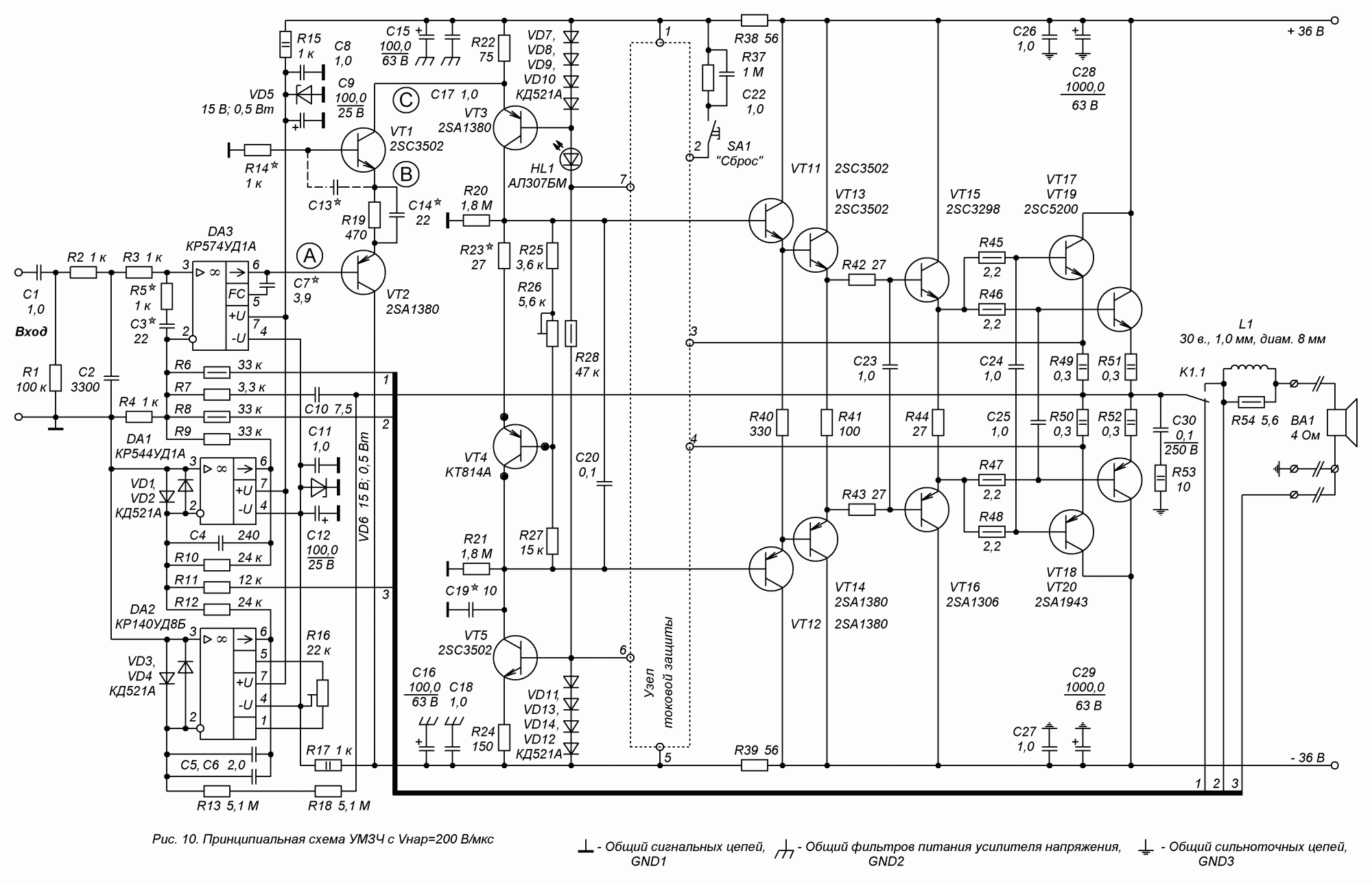

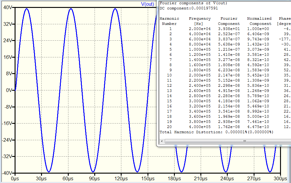

Меж тем, выход рядом и не требует много денег. Вот, самый стартовый уровень сверхлинейного усилителя:
200 В/мкс. Три ОУ, три транзистора. Где он сложнее худа?
Натянет любого японца или жлх в радиусе 10.000 км.

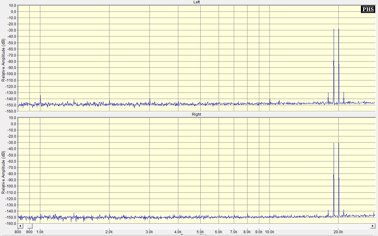

28,226
13,531
Когда Rвых уся растёт то и добротность динамик растёт т.е. появляться подъём АЧХ на резонансной частоте динамика, по этому он звучит иначе. Если вам это нравится, то и хорошо, значит это ваш путь достижения хорошего звука, но в целом повышение АЧХ может просто обмануть слух т.к. такая АС выдаёт больше SPL в неком диапазоне частоты чем в другом канале с глубокой оос.

Если не ошибаюсь, тесты IMD DIM30(100) должны оценивать работу усилителя для сложных сигналов.
#173 (С) ААПП:
Нет, не для оценки работы усилителя.
Две цели просматриваются явно:
- попытка установить стандарт, с чрезвычайно сложновыполнимыми условиями - т.е. попытка узурпировать право оценки качества усилителей;
- условия проведения теста должны были показать превосходство поганых безоосных и мелкоосных усилителей или хотя бы их равенство с высоколинейными глубокоосными.
АР нагло утверждает: "and it’s designed to be particularly sensitive to distortions produced during transient conditions typical of audio program material":
и он разработан таким образом, чтобы быть особенно чувствительным к искажениям, возникающим при переходных режимах, типичных для аудиопрограмм (С)
При этом, входной тестовый сигнал содержит меандр амплитудой 1 вольт, слегонца сглаженный первым порядком и включает составляющие до нескольких МГц.
attachment.php
Это форменное надувательство - музыка такого не содержит, а записи тем более.
Но усилия АР пошли прахом, сейчас у каждого на компе есть генераторы любого сигнала, офигенный спектроанализатор и получить результат можно за секунды.
Тестовый сигнал постарались сделать так, чтобы период повторения был побольше, это приводит к необходимости задавать большое время рассчёта,
но в таком дурном сигнале нет ни малейшего смысла, стандартный тест 19 + 20 кГц показывает то же самое, но проводится в 10 раз быстрее.

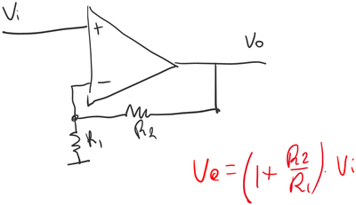

Хотелось бы знать динамические\переходные характеристики (а не только клип). при работе на реактивную нагрузку.
Принципиальное замечание-громкоговоритель (электромеханический преобразователь) не охвачен ООС (ни глубокой, ни мелкой))) и является основным источником искажений в системе звуковоспроизведения , как и 100 лет назад.
Ну, так скажем, добрались с ООС и до динамика, понятие ЭМОС восходит к 60-м , в работах Ммитрофанова и Пикерсгиля. И реализованное в известном Филипсе RH-чего то там.

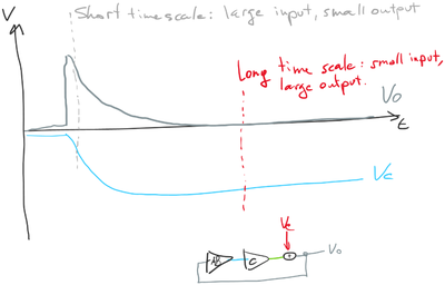

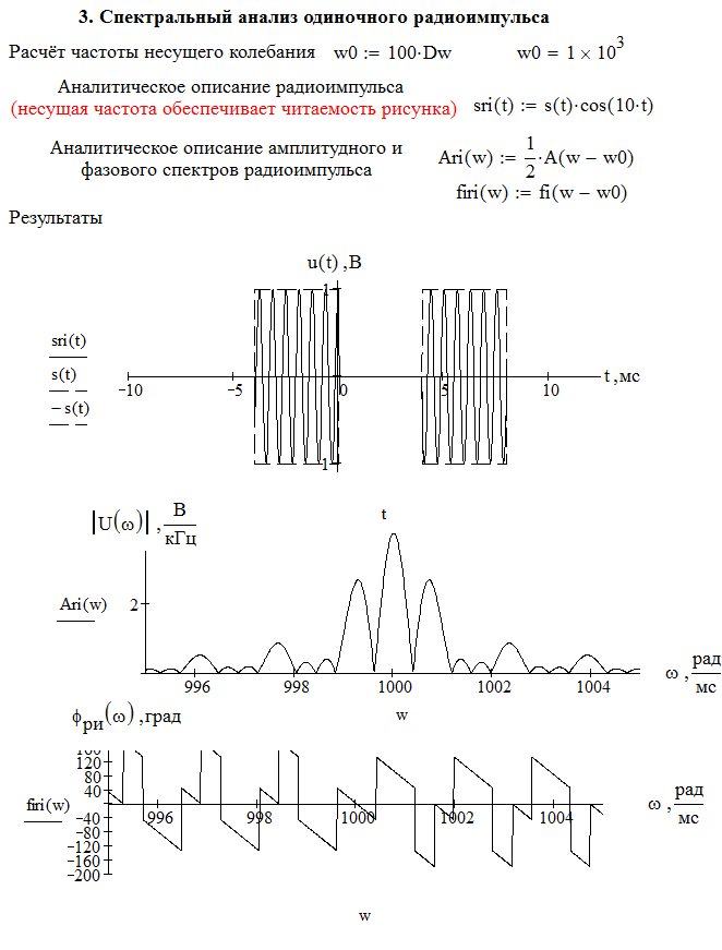

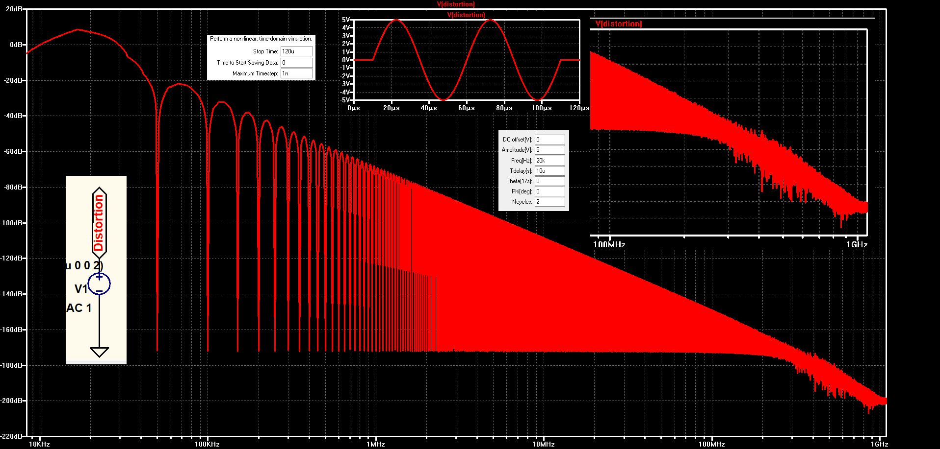

Ведь на входе усилителя - чистейшая синусоида. Да вы сами на осциллограмму гляньте. А на выходе 72%. Значит усилитель- плохой.
Все верно.
Цифры полученные правильные.
Надо просто вспомнить что и для чего получено преобразование Фурье
Картинка, не в первый раз появляется.
Сделав обратное преобразование таблицы, получим те же две синусоиды.
Ни каких 72% искажений конечно нет и быть не может.
Попробуйте сами. Можно даже на калькуляторе, врукопашную, не шибко сложно, кто программку не сможет нарисовать.

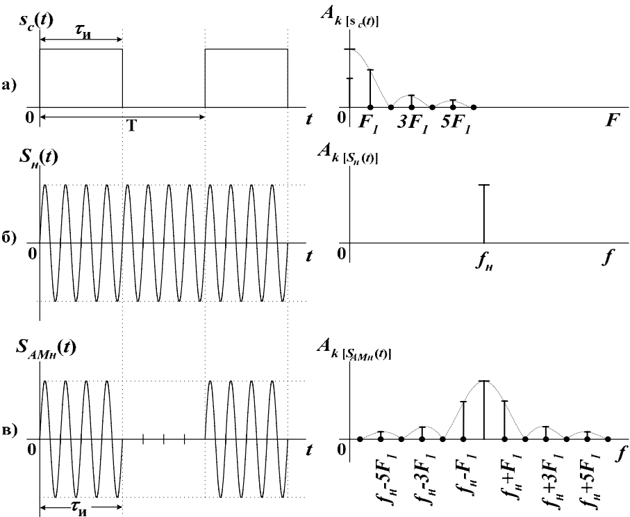

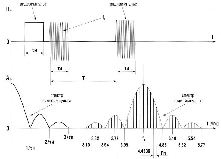

Не получите. Сигналы такого типа назад не сворачиваются.
А вот некоторые думают, что их и разложить в спектр нельзя, так не веселите мои стальные тапки. Что один человек сгенерил, то другой завсегда изучить сможет:
Бусрт - это радиоимпульс: сигнал несущей, в нашем случае - 20 кГц, промодулированный меандром или прямоугольником.
Вот он, спектр. Вот они, гармоники. Вот он Петров, читает мой пост, но возразить ничего не может.
Академическая наука на то и нужна, бред отсеивать.

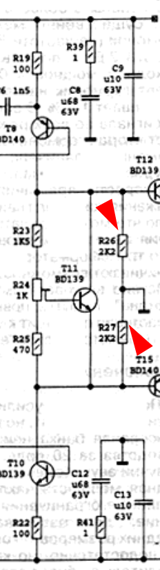

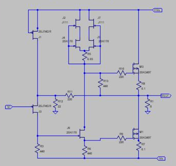

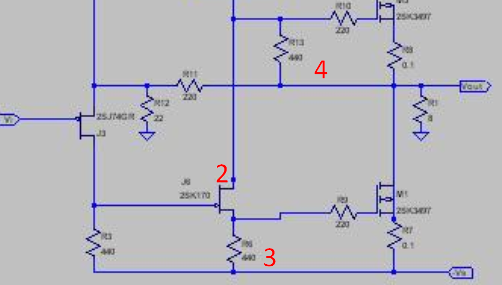

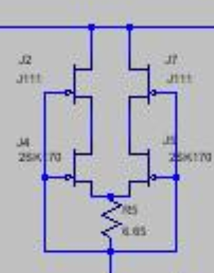

Вот, кстати. Безумие в чистом виде.
Понабирают картинок у западных ошэлэпков, и Бога за бороду дрочат.

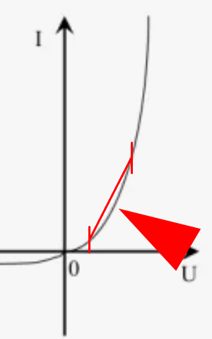

Дело в том, что по цепи нагрузки второго полевика 2 должен идти ненулевой ток сигнала, чтобы на истоковом его резисторе 3 упало какое-то напряжение - для усиления его выходным полевиком и равенства сигнальных токов выходников:
Тут видим рез. 4. Зачем он там, если нагрузка - генератор тока на полевиках?
А именно для того, чтобы сигнальный ток потёк по ПТ 2 и нижний ПТ впрягся в работу.
А нахрена тогда 4 полевика в нагрузку ставить? Причём, так, чтобы одна пара взяла на себя весь ток и заперла вторую?
Ответ один.
Ошэлэпки. Их роль в развитии лихтроники неоценима. Интернационал ошэлэпков живёт и работает!
И вот, один ошэлэпок почуял второго за 10.000 км, нашёл этот тупорылый сайт и приволок тупую ошэлэпкуватую схему своим родным ошэлэпкам.
Чтобы мучения без результатов.
Нет в схеме JLH точки, куда можно врезать термик и возрадоваться полученной термостабильности. И начхать на егойную нелинейность, того термика NTC, который все равно шунтируется емкостью. Его вставить некуда. Вот в чем фишка и капкан.
Это - путь безрезультатных мучений. Ты сам на него подписался: сызмала - и до гробовой доски.

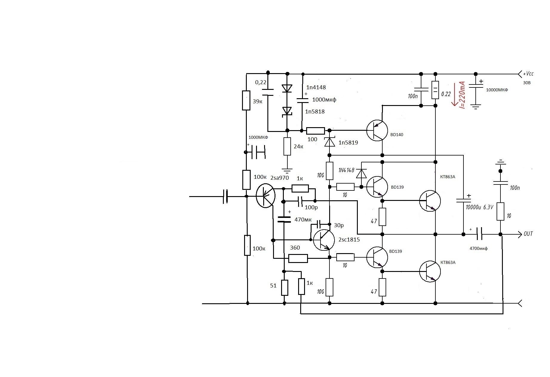

Смотрим теперь на коммерческий вариант жлх:
Ни один ошэлэпок не спросил: а зачем вот этот интегратор?
Фто такофо он там робит?
Лучше Эверест транзисторов напалить, чем унижаться изучением знаний.
Мягко выражаясь, фигвам.
#2,134
юан8
9 Мар 2024
3,072
724
Юрий
ставим контроль тока покоя и нет проблем,даже дарлингтоны удерживает от разогрева
    179.3 KB · Просмотры: 38

у меандра Кг=48%,это мы еще в ТОЭ проходили)))
Есно. Предельный практически случай.
Но надо писать не мы проходили, а я.
Точно такая же история и с другими картинками. Рассчитывается спектр всей посылки, считая ее за один период.
Цифры и картинки правильные. Выводы доморощенные.

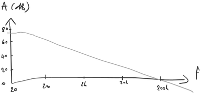

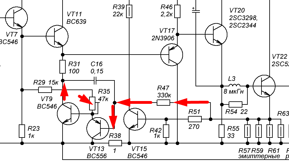

Где мнения авторов, специалистов этого направления?
Вот статья специалиста всех времён и народов.
Чем она мне помогла?

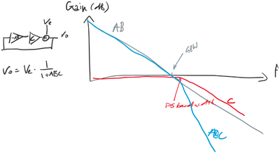

Я был болен тупорылой петровщиной. Я морочился: для хорошего, правильного, воспроизведения звука надо, чтобы АЧХ неохваченного ООС усилителя имела спад на 20 кГц или выше. Такая тогда была точка зрения.
Но, при этом, фаза начнёт гнуться с десятикратно меньшей частоты, с 2 кГц.
Чтобы сохранить фазовую чистоту, надо добиваться частоты первого перегиба в 200 кГц.
Как?
Надо нагрузить УН резисторами, как Отало:
Понятно, что сигнальный ток коллекторов УН увеличится, а девиация Убэ на нелинейной ВАХ - расширится:
с внесением искажений.
Итак, требование фазовой чистоты противоречит требованиям линейности.
Петров вопрос решил примитивно, но неправильно. На всех парах паровоз Петрова усвистал в тупик и там застрял, под откосом: что-то такое он вычисить может - симулятором, но вот дать практический совет нащот ГВЗ - уже хер.
Я был бы очень рад, если бы кокарёв начал что-то такое собирать по бреду Петрова, и тот сначала обхезался бы давать советы, а потом оказалось бы, что никакое ГФЗ к качеству звука никоим боком не касается.
Агеев же сказал: синусоиды складываются по принципу суперпозиции, то есть: не важно, в какой фазе складываются синусоиды одной частоты, результатом будет, всё равно, синусоида.
Дурацкие придумки, что музыка - импульсный сигнал, это чистая идиотия. Стандартное определение импульса: сигнал со множеством ультразвуковых гармоник - а в музыке не может быть ультразвука. Ультразвук - помеха, а если вы собрались усиливать помехи вместе с полезным сигналом, то флаг вам в руки и барабан на шею: вы - сам себе злобный Лабубу.
Это, собственно, и всё, что мне надо было знать. Петровский фазо-задержечный бред Агеев развеял во мне до того, как Петров его придумал.
Дальше у меня всё пошло само собой.

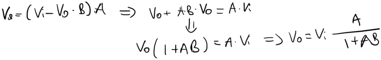

Я морочился: для хорошего, правильного, воспроизведения звука надо, чтобы АЧХ неохваченного ООС усилителя имела спад на 20 кГц или выше. .......
Эти две части противоречат одна другой.

Например, при фазовом угле петлевого усиления, близком к ±90°, ±270°, амплитудные нелинейности исходного усилителя практически полностью конвертируются в фазовые (т. е. в паразитную фазовую модуляцию, пусть и ослабленную в |bК| раз). При этом паразитная модуляция амплитуды практически исчезает, и получаемые результаты измерений интермодуляционных искажений могут быть на 20...30 дБ более оптимистичными, чем на самом деле покажет анализатор спектра (и слух в случае УМЗЧ). К сожалению, именно так и обстоят дела с большинством ОУ и многими УМЗЧ.
С.И.Агеев

Слишком много текста о вселенском счастье радиолюбителя. Но классики пишут, что кто то любит пиво, а кто то кроме водки ничего в рот не берет.....Адепты чистого класса "А" тебя, Витя, как мамонты затопчут и будут правы.
Сигналы такого типа, как придумал Петров, не сворачиваются из спектра в форму обратным преобразованием, так как они - непериодичны.
1. Анализ и данные выложил ты, а не Петров. Цифры так же получены лично тобой.
2. Когда обратное преобразование невозможно, то это значит что полученный результат полный бред.
3. Симулятор не знает, что пользователь пытается впихнуть невпихуемое и анализировать невозможное
Фальсификацию не программа делает, пользователь. Вот почему я и предложил тебе обратное преобразование.
Ты же заранее знал, что такой сигнал невозможно анализировать. Так?
Но есть одно "но". Анализировать его можно, когда это один период периодичного сигнала. Но это совершенно другая опера.

Цуко, С-план сто лет известен. Я выложил модель жлх а ДТ-Спайсе, уже тебе не рисовать её - открой в симуляторе, рисуй свои идеи там и сразу проверяй, а на форум лезь с готовым, проверенным продуктом.
Но нет. Мы - мамонты, мы лучше кого-то затопчем. Серьёзно?
Подводи обвинительную базу: Петров 100 лет эту дрянь всем пихает на полном серьёзе с целью обосрать глубокоООСники, а я - два дня, но с целью вывести на чистую воду шарлатана.
Докажи, что спектр неправильный?
Не можешь? Тогда бред - это ты, а невозможность преобразования - особенность сигнала.
Сигнал Петрова - типичный сигнал ВЧ-посылок азбуки Морзе или радиолокатора. Интересно же, какие частоты будет давить гармониками передатчик? На этих частотах могут быть каналы связи с самолётами.
Поэтому его изучили сначала практически, приборно, и нарисовали вот это:
Чтобы знать частоты поражённых точек.
spektr-busra-vindovs-mediaplejer-png.145376
Снять этот спектр может любой, ты - в том числе.
Теперь расскажи, на каком дурацком основании ты решил, что сигнал есть, а спектра у него нет?
Не, это по глупости и невежеству. Ты ж не знал, что оно невозможно.
Ещё раз вопрос: это схера ли? Сигнал есть, а спектра у него нет? Такой ты специалист? А ото выше что нарисовано, если не анализ спектра?
А вот тут ниже?
Проздравляю с переобуванием. Только что было нельзя. Договорись там, с собой.

На самом деле, всё просто.
В любом каскаде основные искажения вносит входной управляющий участок: эмиттерный переход, затвор-истоковый, даже дифкаскад из ПТ или БТ вносит искажения, хотя и на порядок-два меньшие, чем одиночный прибор.
Вот каскад, в его входном участке есть искажения, но как их вытащить и увидеть?
Они прямо зависят напряжения сигнала на этом участке:
Смотрим график слева: чем на бОльшую величину меняется Убэ, тем бОльший участок нелинейной вольт-амперной характеристики оно захватывает. Ток базы меняется нелинейно от входного сигнала - а усиленный ток коллектора и эмиттера уже меняется вслед за этим нелинейным током.
И так всегда. Что тут можно сделать?
Только вспомнить, что на малых приращениях - то есть, входных сигналах или изменениях Убэ - кривая ВАХ вырождается в прямую. То есть, для устранения нелинейности входного участка надо просто уменьшить Увх.
А как?
Увх = Увых (задано по ТЗ) / Ку (а вот его мы можем увеличивать)
То есть, повышая Ку (и глубину ООС), мы, одновременно, и повышаем линейность каскада.
Любого. Везде. Даже в Африке или на Тау Кита.
Напротив, сбивая усиление каскада - ну, например, для уменьшения вредной глубины ООС,
всегда сталкиваются и с увеличением исходных искажений.
Пример:
Два элементарных каскада с ОЭ с одинаковыми токами покоя в 10 мА.
В первом нагрузка - простой резистор R3, во втором - генератор тока.
Усиление второго каскада в 30 раз больше.
Выходное напряжение - тоже в 30 раз больше.
Вопрос: какой каскад внесёт больше искажений?
Другими словами: какие искажения доминируют в каскаде: от изменения напряжения на эмиттерном переходе, или от изменения напряжения на коллекторе, ввиду эффекта Эрли - зависимости тока покоя от напряжения на коллекторе?
Разгадка:
Входное напряжение, приложенное к эмиттерному переходу, в 6 раз выше в первом случае.
Транзисторы идентичны, второй каскад линейнее.
Это - следствие очень простого закона физики: наращивая усиление, невозможно одновременно настолько увеличить искажения каскада, чтобы выигрыш в линейности обнулился или превратился в проигрыш. Никак это не получится - ну, разве что, достигать такого эффекта излишними искусственными мерами.
Вот в чом неправ Родолфо и всякие мудрецы с вегаляпа: они не знают, где и почему возникают искажения, или рассматривают искажения (практически - клип) при постоянном Увх - чего в ООСных усилителях быть не может.
Усиление и есть исходная линейность, усиление и есть глубина ООС,
а условия их достижения друг другу никогда не противоречат.
Такие пироги.

Верно. Позвольте мне мягко ввести вас в курс дела. Вот каскад усиления операционного усилителя, включенный как неинвертирующий усилитель.
образ1.формат PNG
Ты помнишь это со школьной скамьи?

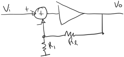

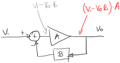

Давайте немного распакуем эту схему. То знаки плюс и минус на символе операционного усилителя являются стенографией, чтобы сказать, что напряжение на минусовом входе вычитается из напряжение на плюсовом входе, а полученный разностный сигнал затем усиливается:
image2.формат PNG
Круг с плюсом в нём называется суммирующим узлом. Когда происходят вычитания сигналов, мы будем рисовать плюсы и минусы рядом с входами, чтобы это было ясно.
Два резистора образуют аттенюатор. Если два резистора имеют одинаковое значение, усилитель умножает сигнал вдвое. Запомним это.
А - коэффициент усиления усилителя, В - коэффициент усиления усилителя, заданный аттенюатором ООС.
image3.формат PNG
Серая формула говорит, что выход суммирующего узла (приложенное меж входами ОУ разностное напряжение) - это входное напряжение минус ослабленное выходное напряжение.
Красная формула говорит, что выходное напряжение - это разностное напряжение, умноженное на коэффициент усиления усилителя. Число А - это "коэффициент усиления разомкнутого контура" или "коэффициент усиления холостого хода" на жаргоне теории управления - то, что приводят и рисуют в даташитах на ОУ.

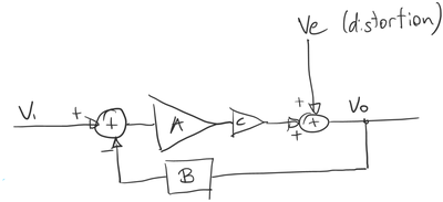

Вопрос: Можете ли вы поместить искажение в фотография?
А:
Да. Давайте нарисуем ВК явным, а также добавим искажения, создаваемые ВК.
image5.формат PNG
Нормально говоря, ВК - вид повторителя, коэффициент усиления C которой составляет около 1. Мы рассматриваем искажение как отдельный вход. Это упрощение, которое позволяет намного легче понять что происходит.
Работая в обратном направлении, от выхода, мы можем написать: выходное напряжение Vo, сначала добавив напряжение искажений Ve, а затем продолжая через усилитель, входной сигнал и затем снова к Vo через аттенюатор ООС:
image6.формат PNG
Переместите выходное напряжение Vo влево:
image7.формат PNG
Разделите обе стороны на 1 + ABC и переставьте:
image8.формат PNG
Результат - это то, что у нас было раньше, за исключением того, что мы теперь также есть отдельное определение напряжения ошибки. Выходное напряжение - это входное напряжение, умноженное на что-то плюс напряжение ошибки, умноженное на что-то еще.
Это прекрасно, потому что это означает, что это схема трактует входной сигнал и искажение по-разному:
входной сигнал
Vi умножается на что-то, что становится все ближе к единице над B.
Между тем, Ve уменьшается примерно в 1 плюс ABC. Это число ("петлевое усиление") - это количество обратной связи.

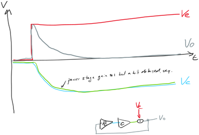

Обратная связь реагирует сейчас на то, что произошло прежде.
О времени.
Выходной каскад не бесконечно быстр. Если вы не хотите, чтобы контур обратной связи слишком остро реагировал, сделайте, чтобы каскады усиления сначала реагировали мягко и добавляйте дальнейшие поправки курса только тогда, когда он увидит отклик ВК.
(Что в переводе означает: хрен вы сделаете усь широкополоснее, чем ВК)
Инженеры систем управления любят использовать простые сигналы для проверки устойчивости контура обратной связи. Скажем, меандр. Мы возмущаем систему сигналом, который скачет от нуля до единицы, а затем - в отрицательные значения. Затем мы наблюдаем, как система отрабатывает выход обратно к нулю.
Оценка устойчивости усилителя по виду ПХ.
Схемотехника усилителей мощности ЗЧ. Дмитриев Н., Феофилактов Н. . Путеводитель по журналам Радио
Дмитриев Н., Феофилактов Н. - Схемотехника усилителей мощности ЗЧ. Журнал Радио
www.radioway.ru
В.: Это звучит разумно. В конце концов, искажение должно произойти прежде, чем контур обратной связи сможет что-то скорректировать.
А:
И, в конечном итоге, он не может ответить быстрее, чем он может управлять выходным каскадом.
(Поправка. Скорость обычно задана в выходном каскаде УН. Иногда - зарядкой миллеровского конденсатора, но это в очень плохих усилителях.)
изображение 9.формат PNG
Я немного сократил схему. Я убрал входной сигнал и суммирующий узел вместе с ним. Затем я объединил эти коэффициент усиления аттенюатора в треугольнике усилителя рядом со знаком минус из узла суммирования. Это называется отрицательной обратной связью не просто так.
Это не потрясающий рисунок, но я пытался показать, что есть задержка между входом и выходом ВК [Поправка: задержка - термин режима большого сигнала, когда речи о качестве уже не идёт. В режиме малого сигнала важен фазовый сдвиг меж входным и выходным сигналом неохваченного ООС усилителя. Кроме того, в задержке или сдвиге фаз ВК играет далеко не первую скрипку]. Потому что одна только эта задержка, каскады усилителя напряжения должны реагировать мягко.
Что это за схема такая? Давайте удалим все следы, которые непосредственно не связаны со усилителем напряжения:
изображение 10.формат PNG
В коротком временном масштабе большой входной сигнал только производит умеренный выход. В краткосрочной перспективе после подачи входной ступеньки усиление А невелико (что обусловлено падением Ку с частотой, а фронт меандра всегда сформирован самыми высокими частотами сигнала). Но через некоторое время почти нулевой входной сигнал дает значительный выходной сигнал. Так что в долгосрочной перспективе А должен получить довольно крупный.
Короче говоря, высокочастотные колебания усиливаются гораздо меньше, чем медленные, низкочастотные колебания.
Такую схему мы называем интегратором, символизируемый этой странно вытянутой буквой S:
Частотная характеристика интегратора падает в 10 раз каждый раз, когда частота увеличивается в 10 раз. При логарифмическом отображении шкалы усиления и частоты мы получаем прямую линию, которая падает на 20 дБ за декаду частоты, или 6 дБ на октаву. Это говорит само за себя: всякий раз, когда вы перемножаете частоту с коэффициентом усиления на этой частоте, вы всегда получаете одно и то же число (площадь усиления). Это включает в себя частоту, где коэффициент усиления равен 1. Это частота единичного усиления.

Путаница была действительно простой. Вот типичный пример АЧХ в то время:
image14.формат PNG
Люди будут смотреть на число слева графика и сказать: "Вау, 80дБ - это очень много!11".
Но подождите, вы едва получаете 20 дБ в конце звуковой полосы. Это совсем немного!
(Презумция фуфля именно в этом и заключается.
Нет старых усилителей с большим усилением на 20к.
Нет никаких глубокоООСников в прошлом.
Следствие: когда златоухи клянутся, что глубокая ООСь искажает звук,
люто брешут, ибо древних глубокоООСников никто из них не слышал и слышать не мог).

Мы сказали, что обратная связь - ФВЧ искажений (см. АЧХ искажений, красным, ниже). Но обязательно ли он должен иметь первый порядок? Неужели мы не можем на секунду повысить порядок фильтра?
Ну, если смотреть с этого ракурса, то ответить на этот вопрос нетрудно. Просто возьми формулу 1/(1+ABC) и примени её к фильтру второго порядка. Решите для АБ , (усиления первого и второго каскада УН) и посмотрите, получится ли у вас что-то, что вы можете построить.
изображение 15.формат PNG
Концептуально мы начинаем с того, что воображаем, что у нас есть решение проблемы,
что у нас есть усилитель, который фильтрует искажения судя по красной кривой. Остается только разобраться, что там внутри.
Как много обратной связи нужно, чтобы вызвать такое поведение?
Ответ - синяя кривая. Она имеет наклон второго порядка, что неудивительно. Но пред тем, как она достигает единичного усиления, она замедляется до наклона первого порядка. Мне не было нужды придумать это. Это просто математика говорит, что ты должен сделать. Теперь постройте его и Боб - твой дядя.
