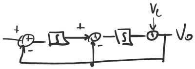

Вопрос: Так как же это выглядит в качестве контур?
А: Вот один из способов построить такую АЧХ (усиления):
Вы начинаете с каскадирования двух интегрирующих усилительных каскадов. Но это дает вам наклон второго порядка полностью вниз. Вам всё ещё нужно сбить порядок до первого на высоких частотах. Так добавьте обходной путь, который берет верх на высоких частотах. На низких частотах вы видите и тот и другой интеграторы. На высоких частотах вы видите только ФНЧ первого порядка.
(Усилители с ВЧ-каналом. Просто, но неэффективно.)
В.: Я уже говорил вам, что пробовал каскадные стадии и она стала нестабильной. Вы только что раскрыли для меня одну тайну.
А: Не волнуйтесь об этом. Это не самый очевидный способ охватить ООС ФНЧ второго порядка в любом случае, и вы не единственный. Люди думали что охват монопетлёй ООС нескольких каскадов усиления невозможен именно поэтому. Так что отдел маркетинга вмешался и изменил историю, сказав, что монопетли глубокой ООС были “плохи для звука” и что дизайнеры " предпочитают использовать только мелкие общие ООС в сочетании с местной обратной связью”.

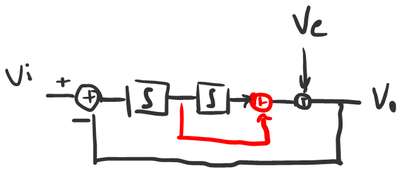

Что сводится к следующему:
Сначала вы строите локальную петлю ООС вокруг ВК. Это дает вам ВК с коэффициентом усиления 1, но с меньшими искажениями. Затем вы надеваете на него вторую петлю ООС. Это называется вложенной петлёй ООС. Вы можете видеть, что он делает то же самое, что и предыдущая версия. В данном случае это первый интегратор, который обходит (общей петлёй ООС) локальную петлю ООС.
(Варианты Белки, Корсакова, Могильного. Хм, схера бы они здесь)
В.: Ну, это я понимаю. Локальная обратная связь вокруг ВК в сочетании с некоторой общей обратной связью. Разве большинство усилителей не работают как сейчас?
Ответ: Да. Эта вложенная петля напрашивается и имеет встроенный обход. Усилители с "неглубокой глобальной обратной связью в сочетании с местной обратной связью" составляют большинство высокоуважаемых линейных схем усилителей - рабочих лошадок. И они звучат великолепно!
Их секрет в том, что там обратная связь не совсем мала. Вы берете немного местной обратной связи и немного общей обратной связи. Вы складываете их вместе, и то, что вы получаете, это больше неглубокая ООС. Теряется значительная сумма.

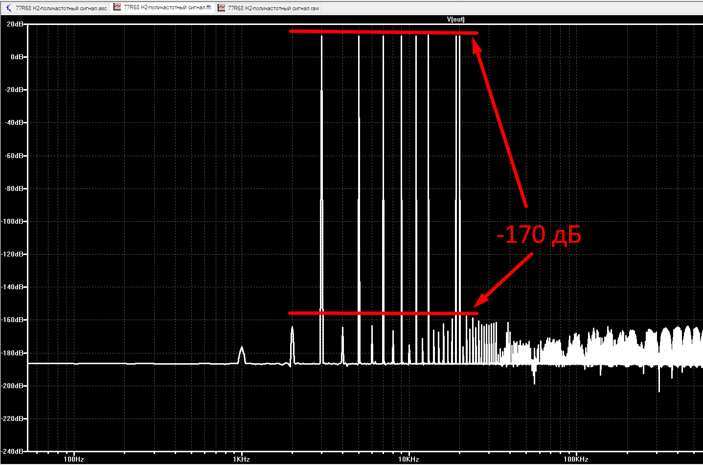

В.: Полагаю, вы хотите сказать, что можете сделайте петлю обратной связи все более и более сложной, и результаты будут продолжать расти все лучше и лучше. Но и дороже тоже, и я думаю, что довольно много людей сказали бы, что мы уже давно прошли тот момент, когда это улучшало звук. Итак, до каких пор углубление ООС - это достаточно хорошо?

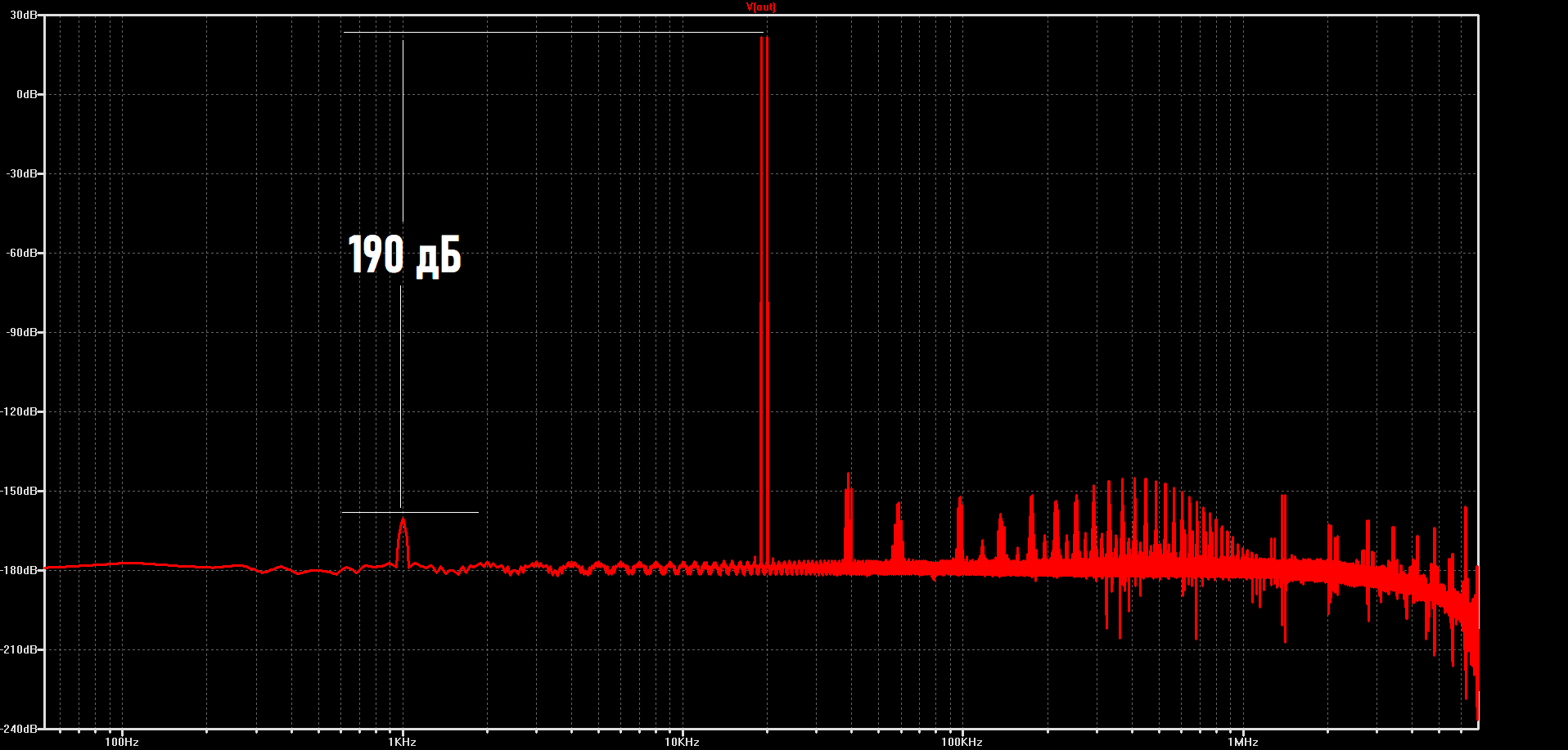

А: Добавление порядка обратной связи (и углубление, тем самым, ООС) не стоит практически ничего с точки зрения стоимости добавленных частей. Есть только инвестиции во время работы: вокруг растет число причудливых цепей с высоким коэффициентом усиления.
Умно спроектированная петля ООС может сбить искажения в несколько тысяч раз за несколько долларов стоимости компонентов.
(Наконец-то разумный западник)
Просто не стоит задавать вопрос, когда он достаточно хорош, и проходить через хлопоты бесконечных тестов на прослушивание, если вы можете просто стрелять в точку, это очевидно, намного лучше, чем нужно.
(Вот жы оно, слово золотое! И я так думаю: ну какого хера прослушивать 100 усей, если можно сразу сделать лучший в мире и не париться, что кто-то его переиграет - пусть даже его параметры будут слишком хороши для современных источников сигнала)

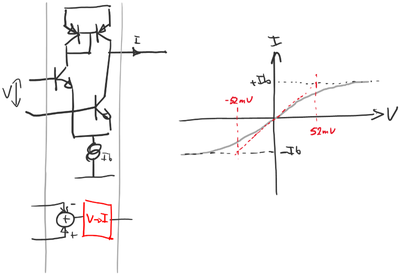

Это снова станет техническим, но я обещаю, что это окупится. Позвольте мне нарисовать схему линейного усилителя.
В.: Извините, что вмешиваюсь, но почему вы должны это делать, из всех людей, выбрать, чтобы объяснить TIM с линейным усилителем?
А: Потому что усилители класса Д не имеют Тим! Это так специфично. TIM - это своего рода искажение, которое происходит в дифференциальном входном каскаде линейных усилителей, следующих этой [вообще говоря, любой] топологии:
Это так просто, как я могу это нарисовать. Не имеет значения, говорим ли мы о маленьком операционном усилителе или усилителе мощности, основная схема та же самая.

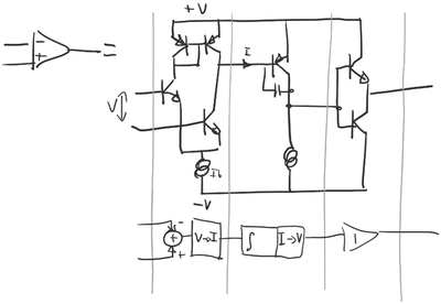

Вы имеете три каскада.
Первый - это дифференциальный входной каскад. Он берет напряжение и превращает его в ток.
Второй каскад - интегратор. Он использует ток для зарядки конденсатора коррекции вместе с входным дифкаскадом. Второй каскад усиливает напряжение, которое буферизуется выходным каскадом.
Коэффициент А - продукт усилений первого и второго каскадов.
Входной каскад работает на разделении тока эмиттерного ГСТ Ib меж двумя входными транзисторами и нагружен на токовое зеркало. Когда ток покоя разделяется равномерно, выходной ток равен 0. Как только вы поступает входное напряжение, токораспределение становится несбалансированным и разность тока транзисторов дифкаскада течет в конденсатор второго каскада. Надо понимать, что напряжение на базе второго каскада ничтожно, а вот на коллекторе - десятки вольт. Это напряжение прикладывается к конденсатору коррекции, вызывая большой ток, сильно нагружающий входной дифкаскад с частоты первого полюса - с единиц/сотен герц.

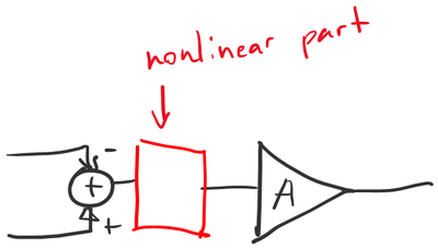

Входной каскад не особенно линеен. Он имеет S-образную кривую преобразования напряжения в ток, из которой только середина, немногие милливольты, достаточно прямые. Симметричная и гладкая нелинейность дифкаскада приведёт к нечётным гармоникам.
Давайте немного изменим структурную схему и объедините усиления первой и второй ступеней вместе и оставьте только нелинейность в своей собственной красной коробке:
Чтобы выяснить, сколько искажений вносит вход, нам нужно знать только входное напряжение. Вычислив его, ты получишь право ничего знать о контуре обратной связи. Для искажений имеет значение только разностное напряжение.

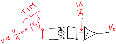

В.: У вас нет петли обратной связи, но у нас уже есть ТIM?
А: Правильно. В первом приближении, выходное напряжение - это просто предполагаемое выходное напряжение, которого достаточно, чтобы понять, что происходит дальше. От ожидаемого выходного напряжения вашего усилителя вы находите ожидаемое (без искажений) входное напряжение путем деления на Ку(ф), затем вы можете вычислить искажения.
Когда мы все-таки замкнём петлю ООС, искажение входного сигнала усилится вместе со входным сигналом на КуООС (усиление после обратной связи). Петля обратной связи не вызывает ТIM, но она также не поможет исправить ситуацию, ибо поражён входной каскад.
Это делает ТIM настолько неприятными искажениями: они добавляются к входному сигналу.
Они не находятся внутри контура обратной связи и не фильтруется. Это по всему спектру.

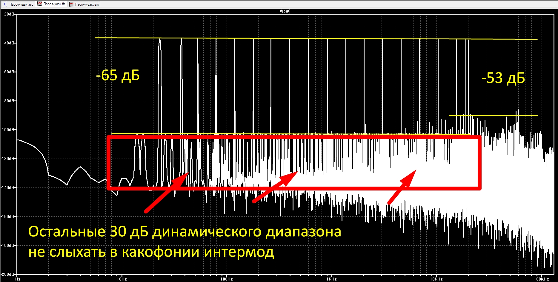

(Бруно разделяет точку зрения, что в ООСном усилителе единственный каскад вне петли ООС - входной, и его искажения ООСью не давятся)
Мы не говорим о неких тонких формах окраски звука. Мы говорим о явном потрескивании и плевке. Звук ТIM совсем не похож на дегустацию вин в терминологии аудиообзоров. Он противный, грубый, идет от 0 до 60 (миль в час
) и обратно в мгновение ока. Он внезапно кричит на тебя, а потом снова исчезает. Если вы ожидаете использовать ТIM для объяснения некоторых звуковых тонкостей игры усилителя мощности струнное трио, поверьте мне, вы никогда не слышали ТIМ.
Теперь посмотрите внимательно на термин "искажение ТIM". Она пропорциональна кубу 1/A. Теперь предположим, что каким-то образом удалось увеличить коэффициент усиления до введения обратной связи в 10 раз:
Тем самым мы снизили TIM в 1000 раз.
(выигрыш 1000 раз при увеличении Ку в 10 раз объясняется кубической зависимостью искажений дифа от напряжения разностного сигнала).

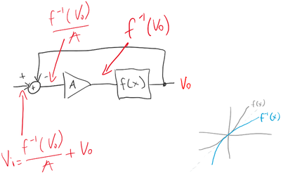

Вопрос: правда ли, что увеличение отрицательной обратной связи снижает искажение низких порядков за счет увеличения искажений более высоких порядков (которые гораздо заметнее)? Если это правда, то есть ответ, что это не выдача, если все искажения достаточно низко? Насколько низко - это достаточно низко?
А: Зерно истины на самом деле очень тонкое.
Чтобы объяснить, мне нужно удалить напряжение искажений Ve и замените его реальной нелинейностью. Вот вам и выигрыш единства усилитель, выполненного с суммирующим узлом, усилительным каскадом и чем-то, что производит искажение, обернутое в петлю обратной связи с единичным коэффициентом усиления. Искажение - это передаточная функция типа Vout = f(Vin).
И снова мы будем работать в обратном направлении. Предположим, что вы уже известно выходное напряжение. Какое напряжение появляется перед источником искажений? Это обратная нелинейность (сигнал ошибки), приложенная к выходному сигналу. На входе каскада усиления мы находим то же самое значение, теперь делённое на усиление холостого хода A. Наконец, чтобы добраться до входного напряжения Vin на входе суммирующего узла, нам нужно добавить выход обратно.
Если A достаточно велико, то выход напряжение будет почти равно входному сигналу. Достаточно равны, чтобы мы могли заменить это для Vo в аргументе f -1:
Результат показывает, что при использовании глубокой обратной связи всё работает так, как и ожидалось. У вас есть компонент искажения и чем больше вы делаете А, тем меньше искажение становится. Единственная неожиданная часть, это что искажение - это не первоначальное искажение, а его обратная сторона, сигнал ошибки, противо-искажение по форме.

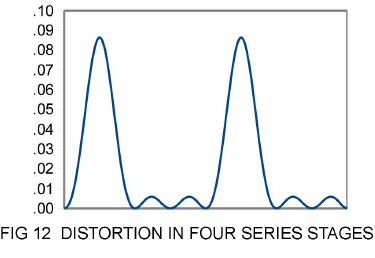

В.: На мой взгляд, это довольно академично. Я не думаю, что обратное какое-то искажение это будет звучать совсем не так, как первоначальное искажение.
А: Я бы вообще согласился. Тем не менее, вы можете поставить интересный опыт, если из любопытства сможете ухитриться собрать схему, в которой f(x) не имеет высших гармоник.
Скажем, f(x) = x-квадрат + x. только производит искажение второго порядка, тогда как его обратное значение равно f -1(x)=sqrt(0.25+x) - 0.5. Этот квадратный корень имеет высшие гармоники, включая нечетные.
В крайнем случае, таким образом, обратная связь заставит эти гармоники появиться из ниоткуда. Если ваш цель состоит в том, чтобы сделать обратную связь плохой, это именно тот тип примера, который вам нужен.
Ошибка, которую они совершают - предположение, что эти высшие гармоники продолжают расти по мере того, как усиление А становится больше. Это неправильно, конечно, потому что, как только искажение перевернулось, оно просто остается равным исходному.
Так что ради спора, если бы у вас была идеальная нелинейность второго порядка, самое худшее, что вы можете сделать это - применить мелкую ООС. Компоненты искажений более высокого порядка появляются задолго до того, как вы получаете уменьшение искажений.

Моё притязание на славу - это получение этих самых петель для УМЗЧ класса D 7-го порядка, и заставить общую петлю ООС гладко работать с таким порядком действительно тяжело, но оно того стоит.

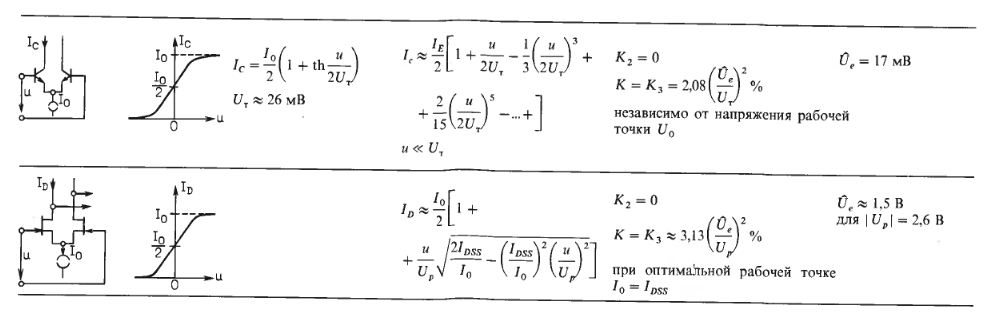

Вы можете найти ТIМ, но в наши дни мы называем его тусклым. Это стандартная часть проверки усилителя, протокольная и совсем не эзотерическая.
