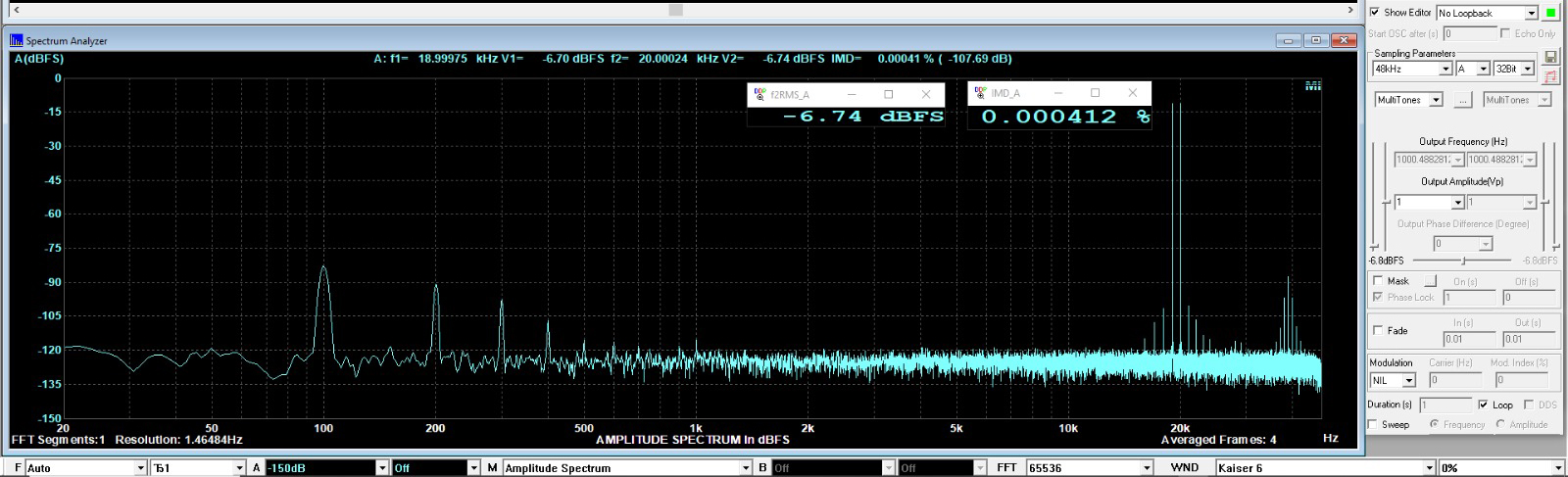

И чем всё закончилось ?
Различить два умзч с кучей ноликов проблема .
А вот умзч с кучей ноликов и умзч без таковых без проблем .
Например я сравнивал Ротель RA2 ( не самый лутчы кандидат , что было под рукой ) с ТТ от Неуло .
Разница слышно отчётливо . Из 10 раз в слепом тесте с легкостью - 10 раз скажу где играет Ротель , где ТТ .
Вот замер Ротеля 6 ом , мощность точно не помню ,где то Ватта 2-3, после искажения растут сильно . После чего разница становится ещё более заметной . Неуслышит только глухой :)
У меня было 3 усилителя - лм3886 (имд 0.07%), по схеме М. Васильева (имд 0.007%) и Эльбрус (имд 0.0007%), разница на моей системе уверенно слышна в пользу последних двух, безоосники пока не слушал
