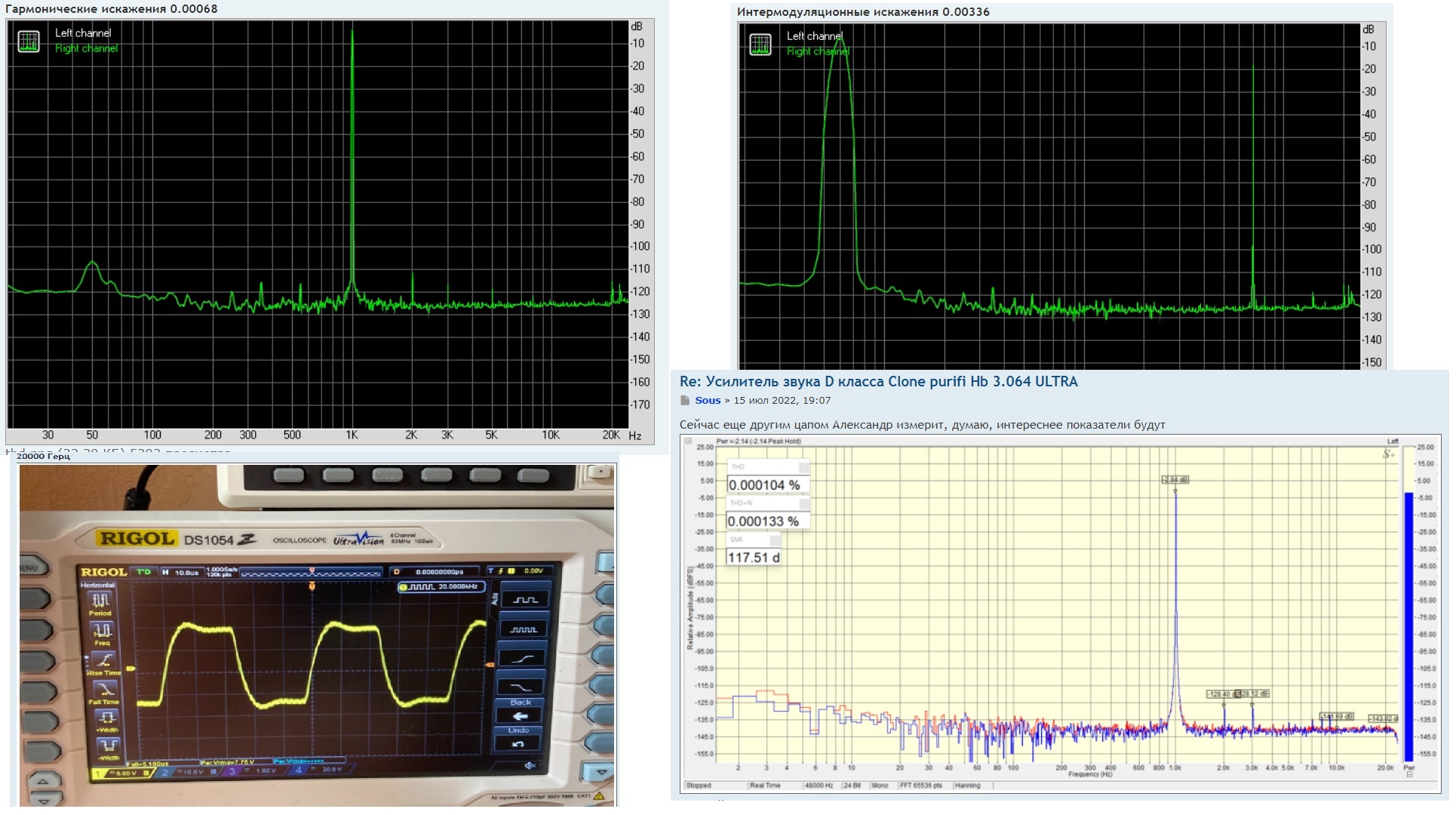

только искажений получается не лучше 0.5%.

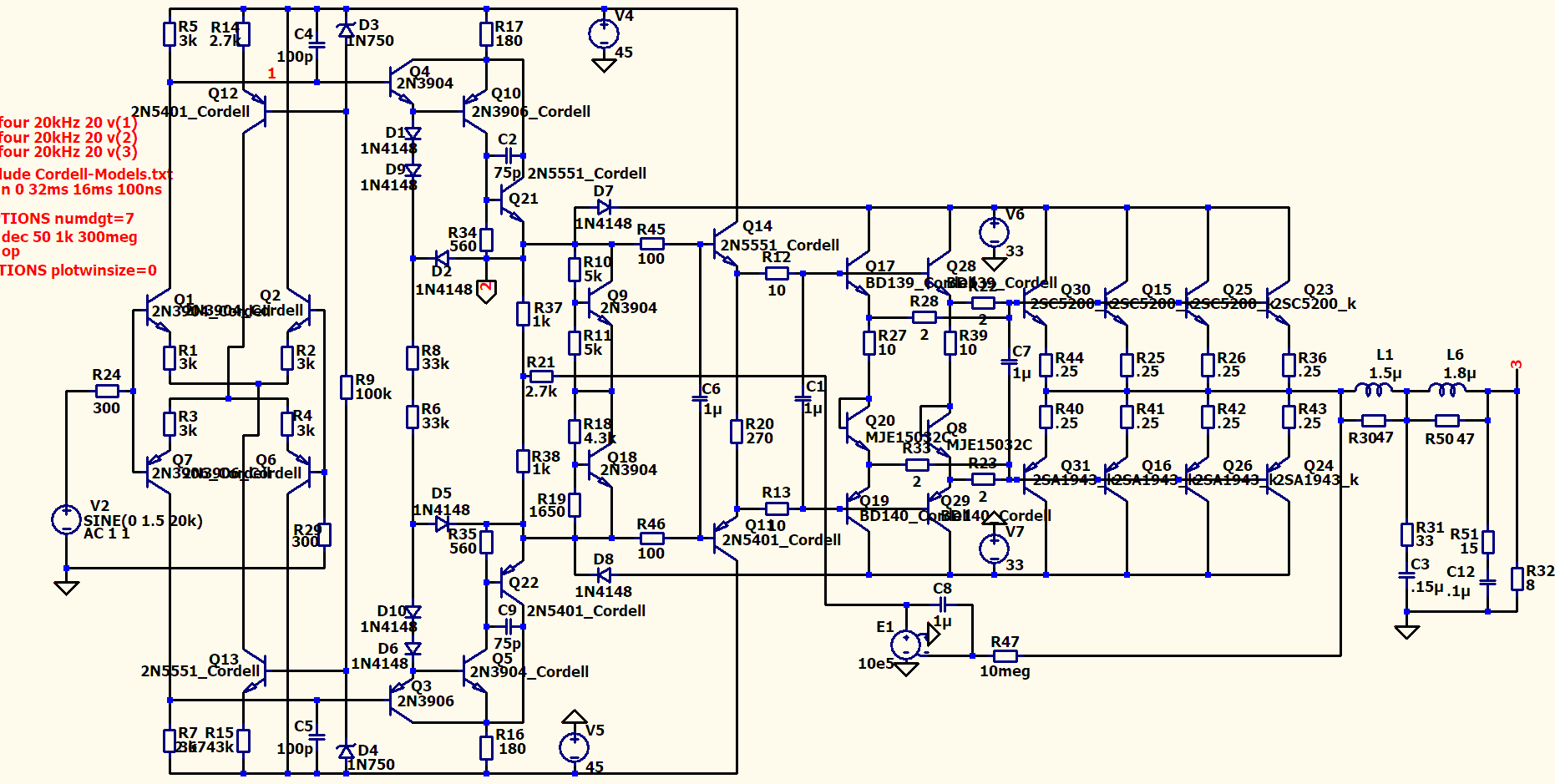

Ой-ой-ой, нихрена там не 0,5%. Я проверил - поседел. Смотри сам, модель прилагаю. И это ещё без учёта ВК.
На твоих картинках везде показаньі нули на 1кГц, а если посмотреть на 38,39,40 кГц - там на пару нулей можно уменьшить
Можно. Но мы их не слышим, а только то, что попадает в звуковой диапазон.
1 кГц важен, только если это - разностный сигнал от частот 19+20 кГц. Его наличие и величина говорят об линейности усилителя, качестве его звука. А Кг на 1 кГц я мерил последний раз, когда паял и проверял магнитофоны, выставляя уровень подмагничивания, и было это лет 30 назад.
  • Цирк-1.asc
    6.3 KB · Просмотры: 17

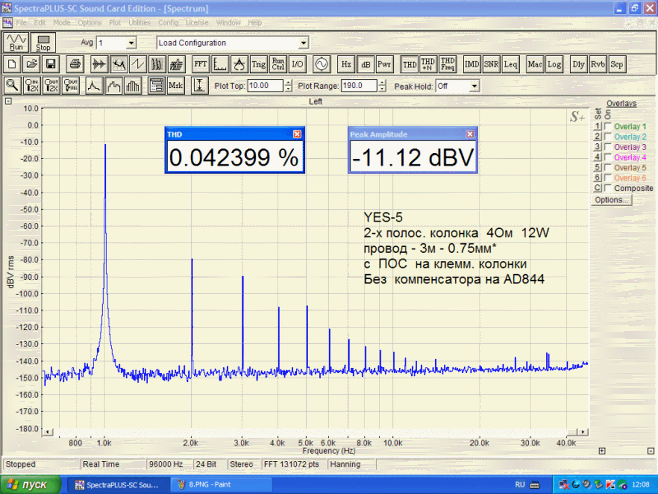

Не с целью холивара, а правды ради, в моей АС в катушке фильтра НЧ около 60 метров провода сечением ~2 мм2, в катушке средника метров 15 сечением 0,5. На ВЧ трансформатор, ну, метра 2 там есть точно. Это я ещё молчу про обмотки самих динамиков. Что мне будет с того, если я компенсирую искажения на 2,5 метрах кабеля сечением 4мм, не понятно. Скорее всего на уровне самообмана. Подумывал о биваеринге, но пока не пробовал.

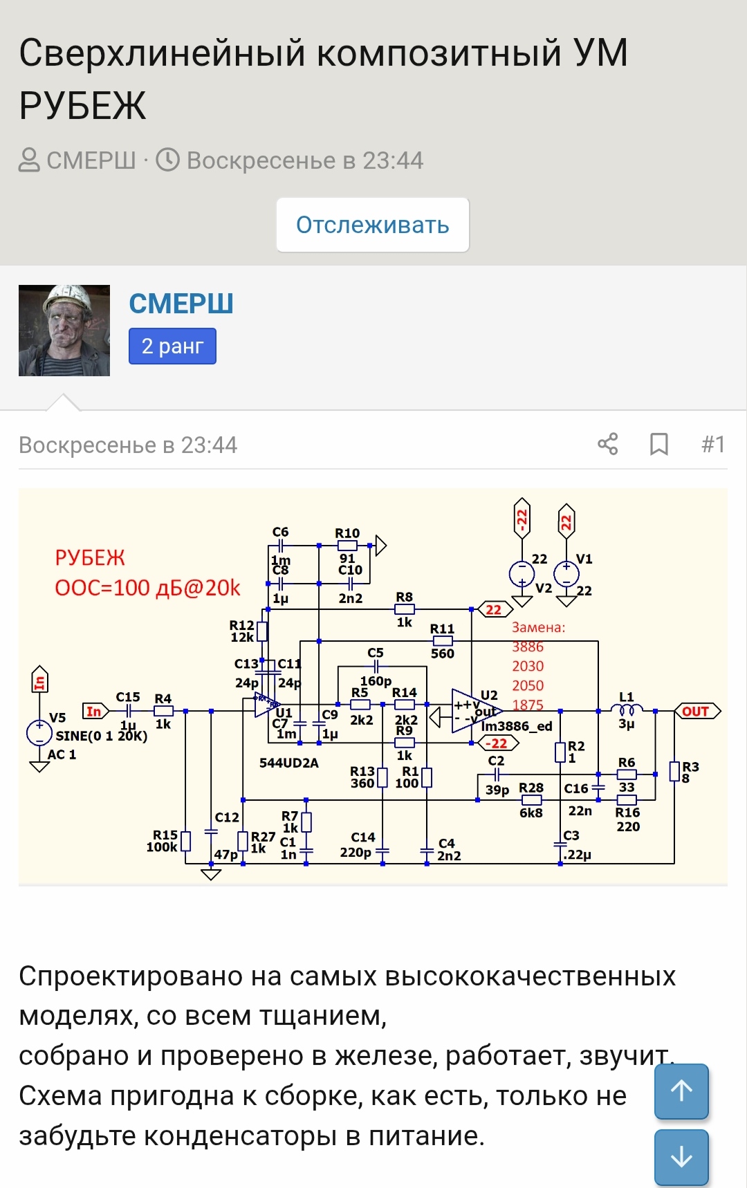

У меня тут вопрос со стороны. Из любопытства.
Сверхлинейники все звучат одинаково?
Скажем, те, которые имеют близкое количество нулей.
Вот этот, например:
Хорош?
Звучит так же как Белый дракон?
Или разница есть?
Если есть, то почему?
NEULO
14 Июл 2019
3,709
1,798
93
Одинцово
Вот этот, например:
Хорош?
Или разница есть?
Не звучит как Белый Дракон. Ибо даже глубокая ООС до конца исправить позорный ВК в 1875 не может, как оказалось. А у Дракона нормальная человеческая, рекомендованная Смершем тройка Локанти на выходе.
Это я тебе как человек собиравший и то и то говорю. Рубеж неплох, но юбка искажений на ВЧ высоковата.
ЗЫ. тут правда тонкость- Дракон никогда и не позиционировался как сверхлинейный усилок, а только лишь как глубокоосный.
