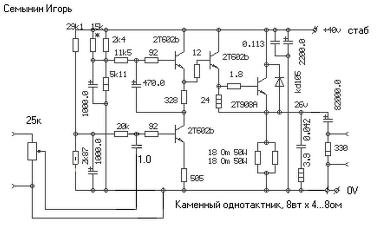

после нее Семынинский каменный однотакт

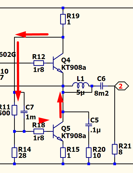

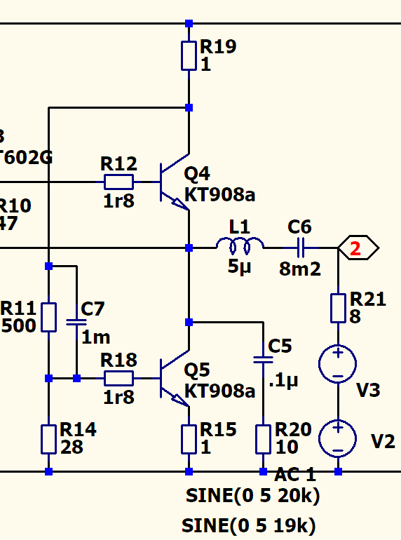

Семынин открыл для себя схему повторителя Уайта. Так она называется.

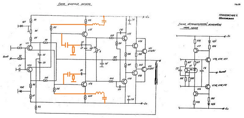

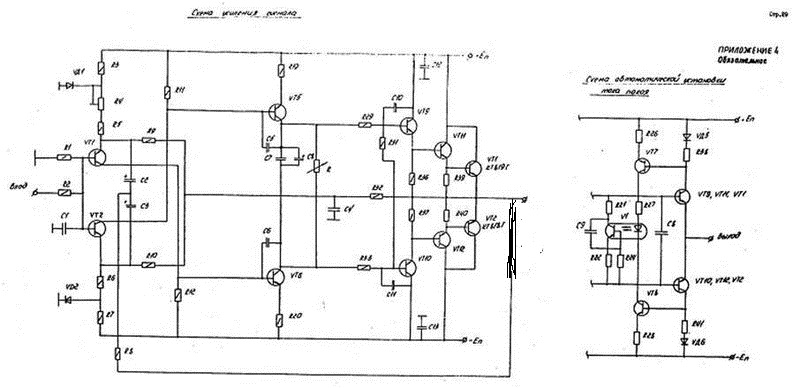

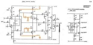

Идею этой сказки,
А может, и не сказки,
Поймёт не только взрослый,
Но, даже, карапуз:

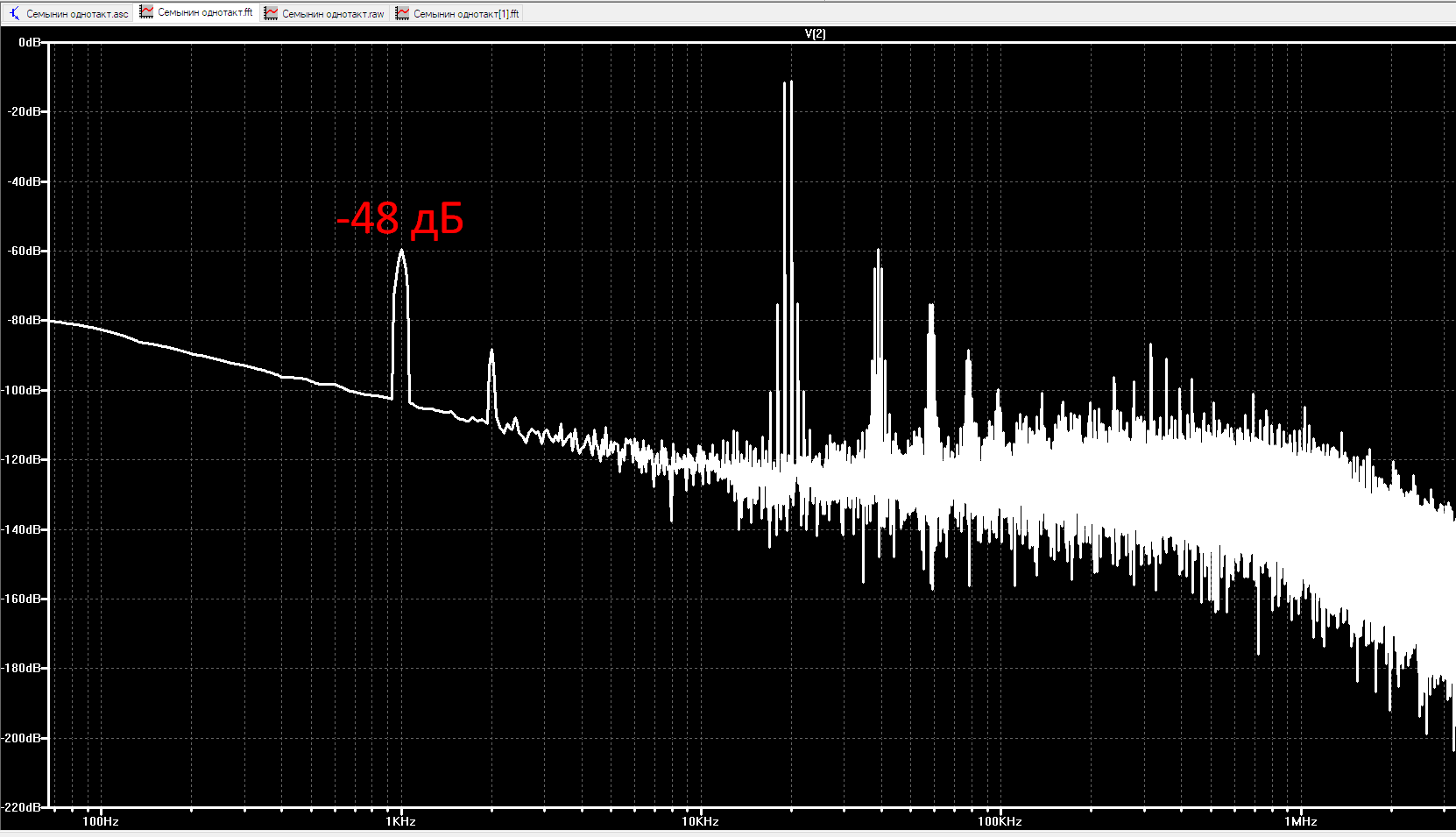

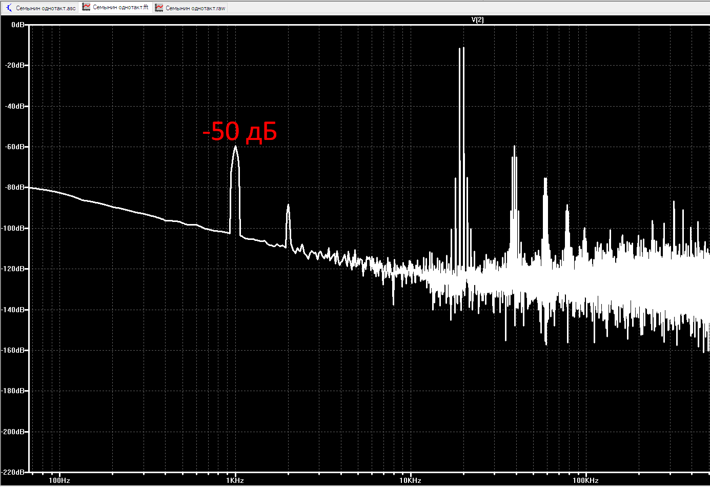

Выходной ТОК течёт по рез.19, создаёт напряжение, это напряжение усиливает Т5 с ОЭ и помогает Т4 с ОК.

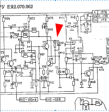

Такие повторители применялись в усилителях автоматического ИНИ С6-8:
Чо плохого?

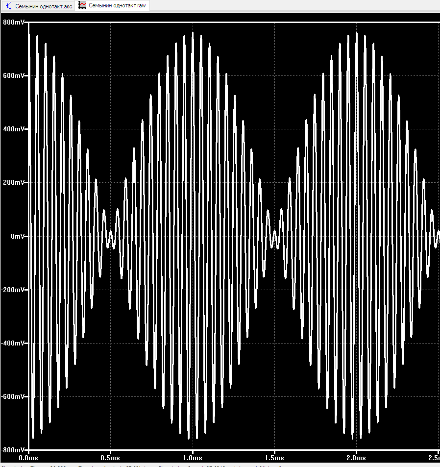

1. Сигнал на рез.19 - функция выходного ТОКА. Сдвинется фаза тока - сдвинется фаза управляющего ОЭ напряжения. Для нагруженного на резистор линейного усилителя в ИНИ это полбеды, а вот динамик фазы сдвигает, только в путь.
2. Верхнее плечо - широкополосный линейный повторитель. Нижнее - узкополосный нелинейный ОЭ. К чему это приводит?
Вольём в выход реакцию динамика - в виде двух генераторов, и глянем линейность.
3. Потому двухтакт всегда линейнее однотакта. ВСЕ ГДА.

Гармоник сигнала 20kHz - не слышно, так как это 40, 60, 80, и так далее килогерц.
Однако, наличие гармоник ГАРАНТИРУЕТ наличие и интермодуляции, на которой провзаимодействуют как сами сигналы (19kHz, 20kHz) между собой, так и их гармоники, и вся разностная (по частоте) составляющая грязи окажется в слышимом диапазоне частот.
Не понимать этот научный и математический факт, - признаваться в полном своём невежестве.

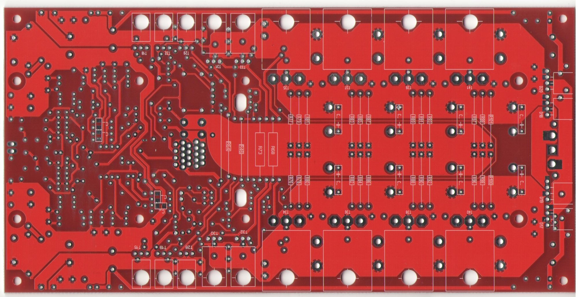

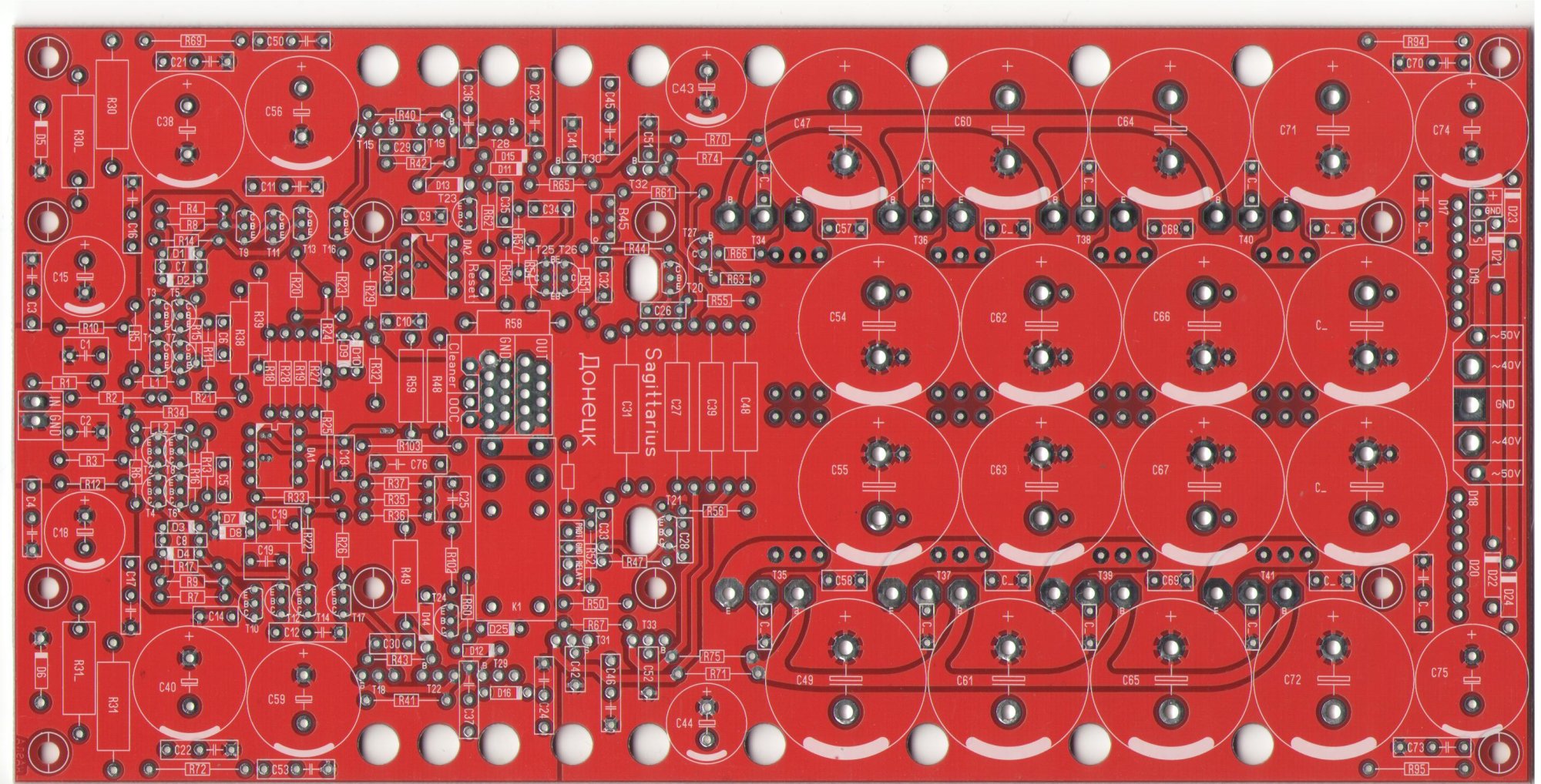

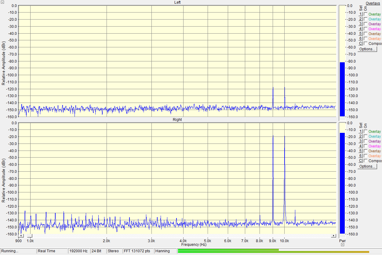

Конкретно МЕСТ подогнала чернёные радиаторы и несколько плат ДОНЕЦКА:
Линейность на порядок лучше, чем у Парафинна (ПАРУСА):

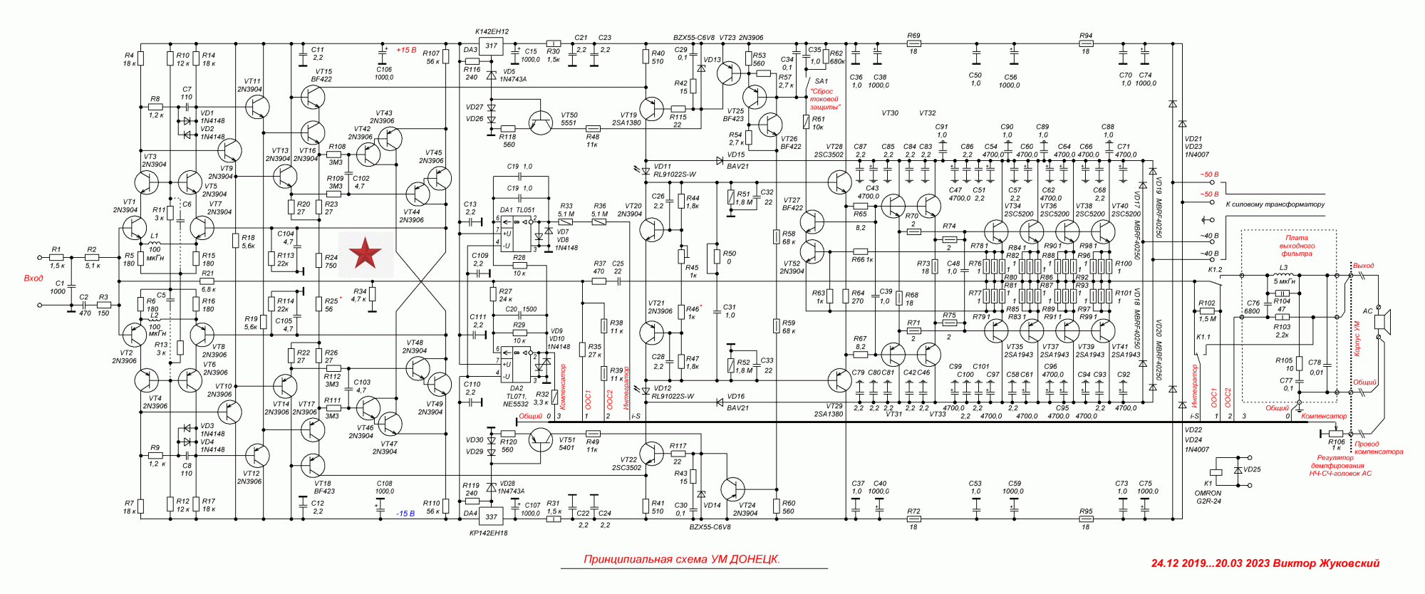

Схема.
Предупреждаю сразу: гевезе очень плохое.
Прямо вот позорное и постыдное гевезе. )))
Не показывайте Петрову: скорее всего, он там и скорость нарастания вольт 5 на миллисекунду намеряет.

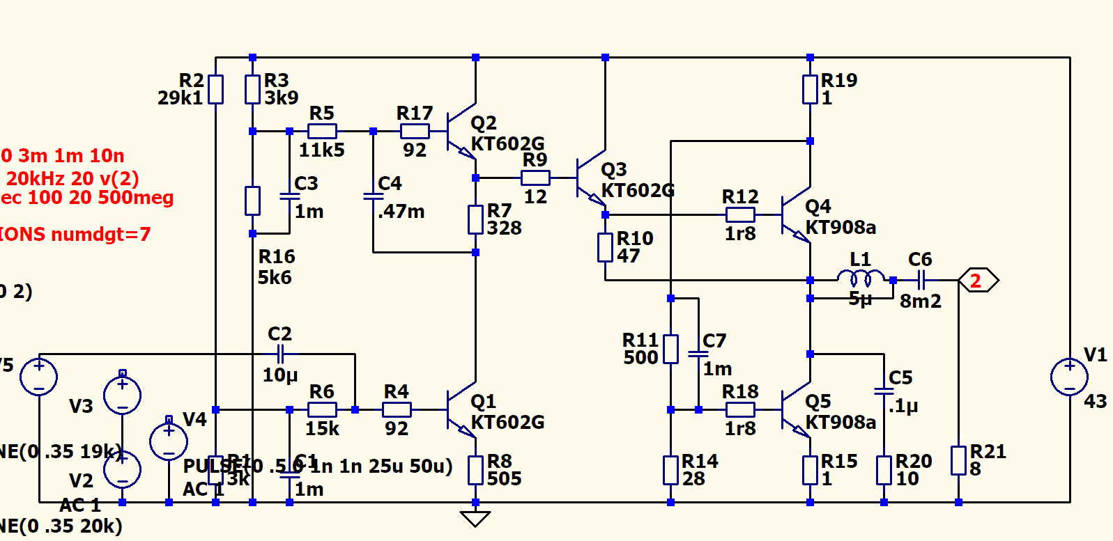

Это мелко или глубоко осник?
    81.8 KB · Просмотры: 105
Кумироподобное...
Уберите ось по переменному (R6?), заземлите, добавьте впереди ОУ, скорректируйте-станет глубоко.
Если постараться. можно и многопетлевой вырулить:)
так больше будет петлевое

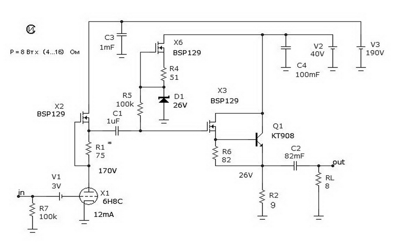

это не каменный однотакт Семынина,там резистор 8ом в эмиттере,даже не ИТ,но звучит лучше хоть и кдп децл,искажения тоже больше чем с ИТ и тем более модулируемым ИТ
если надо кпд ставим вместо резистора дроссель 50...100мГ с зазором и ограничиваем полосу снизу ,чтобы работал от 150,,,200гц ,а ниже отдельный канал на Д-классе
