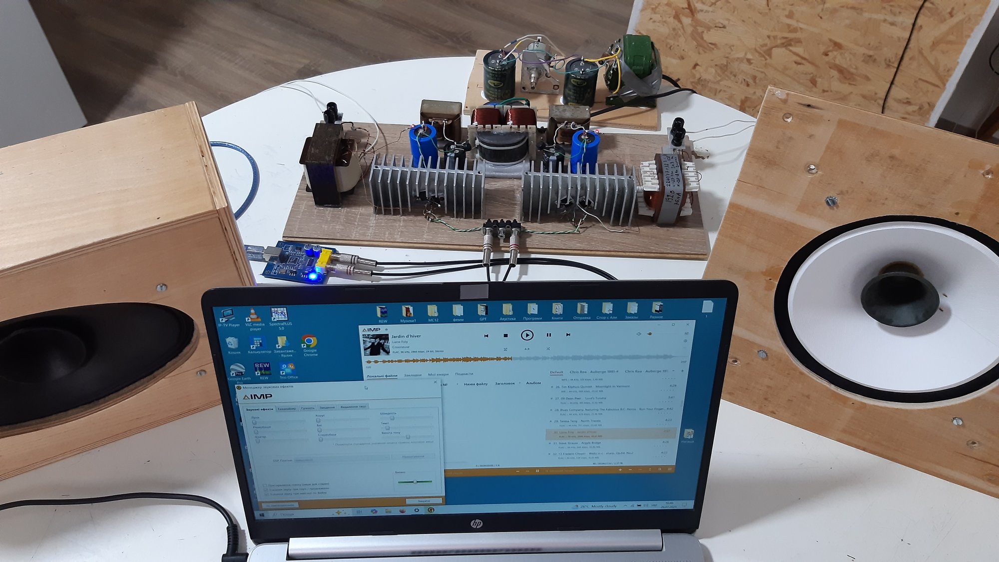

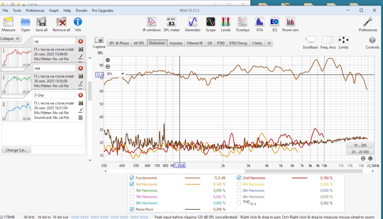

Вот, немного приблизился (на столе, микрофон в 70см, точка прослушивания у компа)

Моя естественность в простоте
Посмотреть вложение 144486Посмотреть вложение 144487
Если вы в режиме стерео дали на обе колонки розовый шум или свип, получите нехорошие последствия от интерференции. Уйти от этого эффекта можно с шумом, несинхронным по каналам, есть такой на диске Летс Тест , выпущен в 2001 году приложением к Автозвуку, Салон AV , Стерео&Видео.
Трек этот называется некоррелированный розовый шум. Не узнаете свои колонки.

По сути, это П210 и П213. См. спектр Юпитер-202:
1753560635438-png.144556
А по цене вообще мусор.
