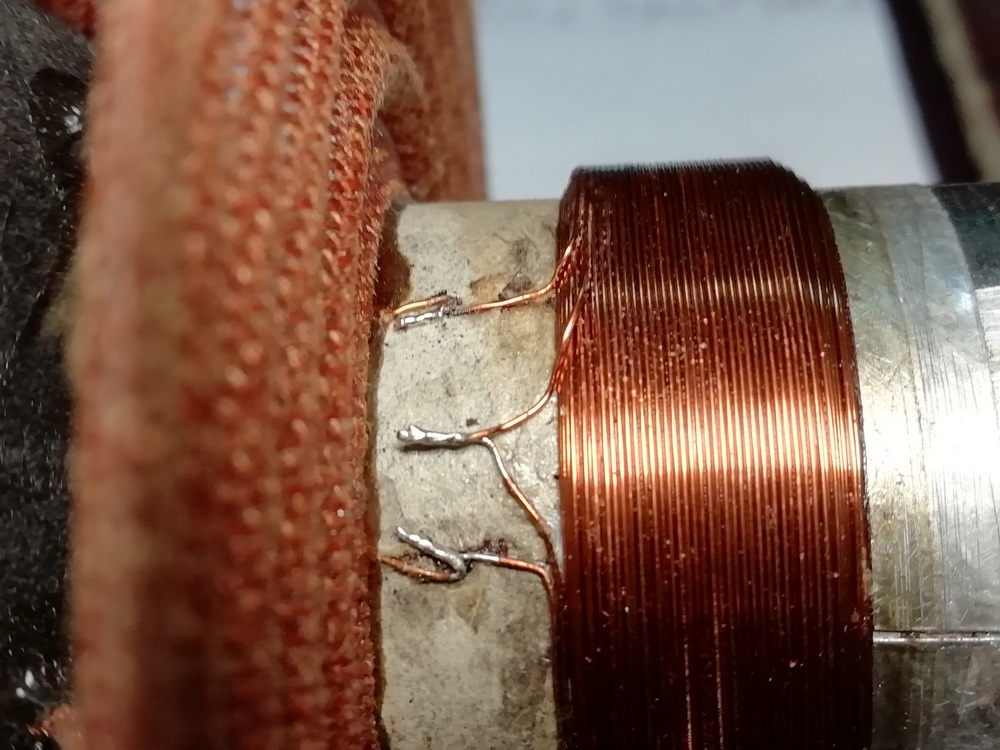

Скрутка - соединение катушки с поводками
После пропайки укладка и фиксация клеем Т-7000
Тепловой зазор
Тыльная сторона стыка каркаса катушки диффузора, обильно пролита секундным клеем

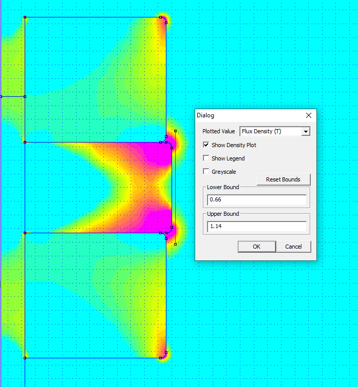

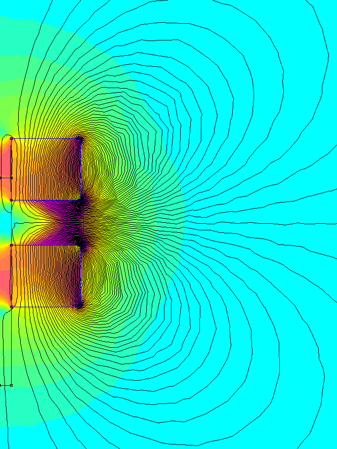

Для тебя заново перерисовал =)
Мне суть была интересна что там с полем вблизи сердечника .
Увидел что с двумя магнитами поле сильнее чем с одним но с фланцем ...
Индукция в центре высоты фланца, где находится центр высоты намотки катушки и через прокладку толщиной в 0,5 мм имитирующую наружный диаметр каркаса, 887,5 mT
У меня меньше ибо не знать что за метал на полюсе и какие магниты . Но общая картинка одна и та же будет с разницей лишь в попугаях .
Страшенная картинища но шо есть \ зазор 0.3 от полюса
И минимум \ максимум \ среднее я думаю считать не нужно )

Вы можете картинку сделать не "боковую" (тут не кольца), а цилиндры.
Полюса по торцам. Или программа не умеет?

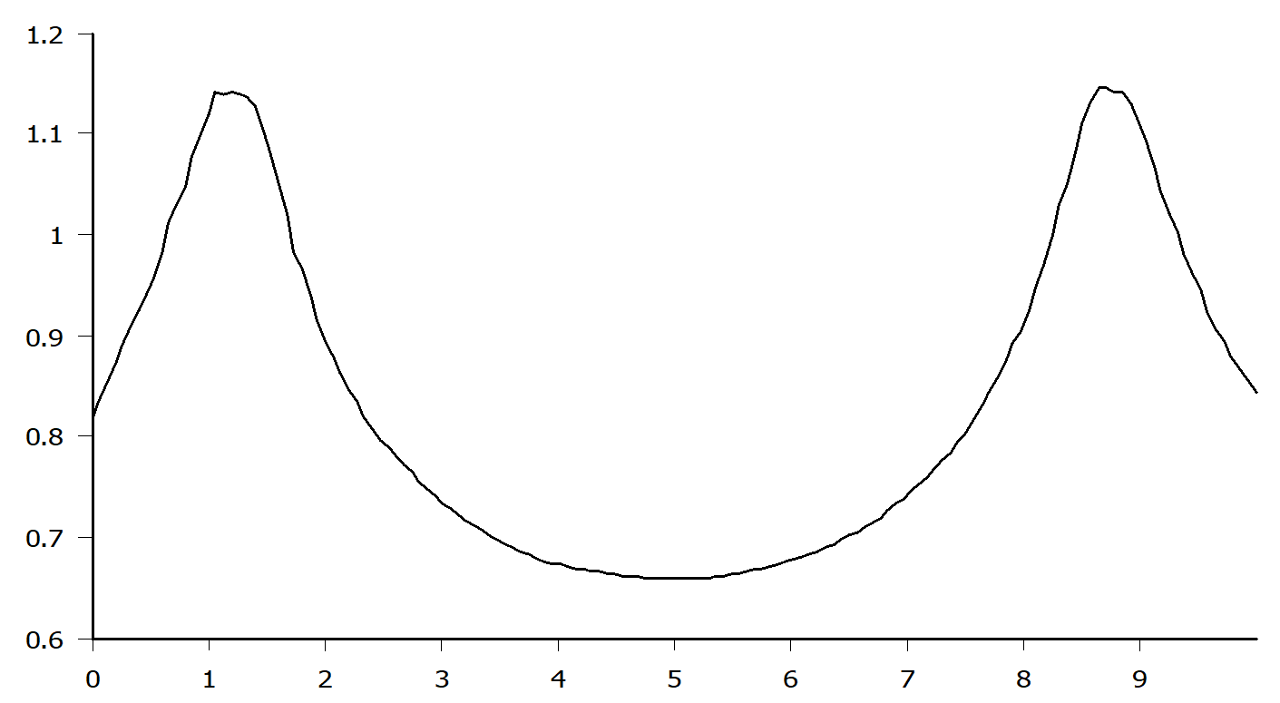

А попробуйте катушку поперемещать, и посчитать среднее поле, пересекающее витки катушки. Подозреваю, что тут есть небольшой трюк! Расстояние между горбиками как раз равно высоте катушки 8,5мм.
Сдаётся мне, что тут дифференциальная система ( я с трудом или вообще не могу дать определение) Только тут дело не в катушке как в этой системе

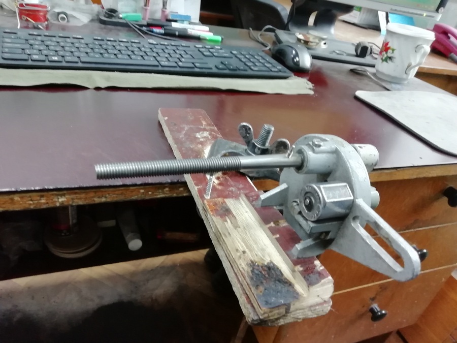

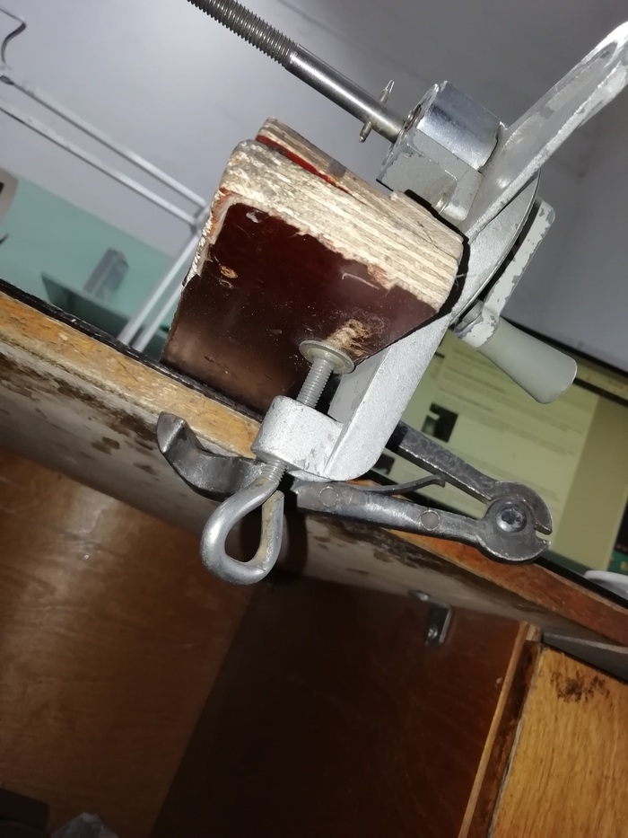

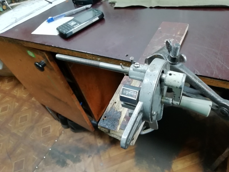

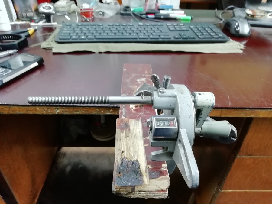

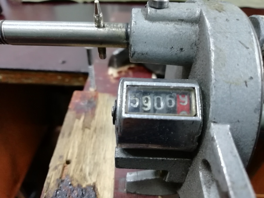

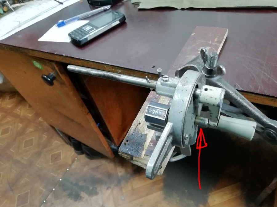

Мотаете станком...?( Есть фото каким? )
IMG_20221103_150015.jpg IMG_20221103_150021.jpg IMG_20221103_150027.jpg IMG_20221103_150033.jpg IMG_20221103_150049.jpg
Этот на работе. Оправка просто накручивается на вал.
Дома такой же и есть ещё один со счётчиком в три цифры, но хватает. Лежит на аварийный случай.
Посмотреть вложение 48165 Посмотреть вложение 48166 Посмотреть вложение 48167 Посмотреть вложение 48168 Посмотреть вложение 48169
Снимаю шляпу, у меня такой же, но виток к витку в три четыре слоя.. вау
smile_21smile_29
А шесть слоёв в два провода сразу....
Вот в 2 провода у меня с наскоку не вышло. А потом я остыл.
вал цельный с прямой передачей от ручки?
резьба на валу размер ?
приблизные размеры вала ?
винтик на выступе корпуса вала для смазки аль регулировки зазора втулки вала?
выступ в нижнем положении для фиксации подпружиненой ручки аль для чего ?
счётчик не имеет сброса в ноль ?
паз регулировочный такой длинный для чего и нужен ли ?
есть ли какие желательные улучшения конструкции ?
В таком положении крутилки, как на картинке, -- прямая передача.
Ось шестерни второй "скорости" (повышающая). Туда насаживается крутилка.
Фиксация вала во втулке и момент "подтормаживания". Валы сменные. Шестерёнка на выходном валу съёмная.
Обычный, механический лисапетный. Но бывают и со сбросом.
Можно приспособить мех. считалку от старого магнитофона. Будет и "сброс".
Крепление оси подающей бобины. Нужено редко (и то, для намотки 100500 витков внавал). Каждый мотатель придумывает себе тракт подачи провода через промежуточные ролики-шмолики-направляющие.
Бывает и ТАКОЙ девайс, похлипче.
И ТАКОЙ мод.
Да. Всё верно. На нём имеется шестерёнка. По центру второй вал большей шестерни. Для ручки.
IMG_20221103_150021.jpg Это для большой скорости вращения.
Обычная. Мх8. В комплекте вал на Мх6, но утерян.
Диаметр 8, мм. До упорного болтика 115 мм
На валу паз в который входит тело болтика без резьбы. Он удерживает вал от осевого смещения. Иногда им прижимаю вал для более тугого вращения. Например при намотке катушек большого диаметра. 63....125 мм
Это вал большой шестерни. Он для установки ручки (Большая скорость вращения).
Нет. Счетчик сброса не имеет. Это не актуально ни тогда (год выпуска 1972), ни сейчас. Мне покупали на работе намоточный с электронным счётчиком. Там сброс был.
Паз в смысле ухо со стороны счётчика? Наверное имеет. На него крепится кронштейн с осью на конце для бобины с проводом. Иногда требуется изменить расстояния от неё до самого станка из-за величины самой бобины. Но я этим кронштейном не пользуюсь. Его можно даже отпилить.
У меня нет желательных улучшений. Устраивает в этом станке всё!
И ТАКОЙ мод.
пасиб_spasibo
Посмотреть вложение 48199 Это для большой скорости вращения.
пасиб_spasibo
правильно понимаю шо чайнику и прямой передачи хватит ?
а просто рукой недостаточно, нужен механизм протяжки с притормаживанием ?
