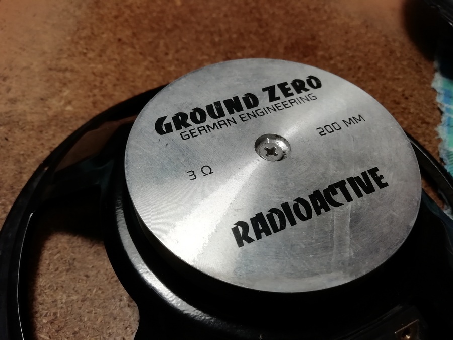

Ground Zero 8", 3 Ома

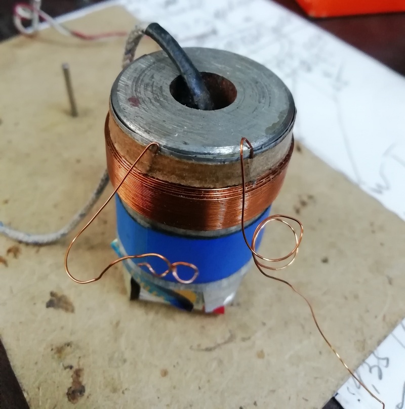

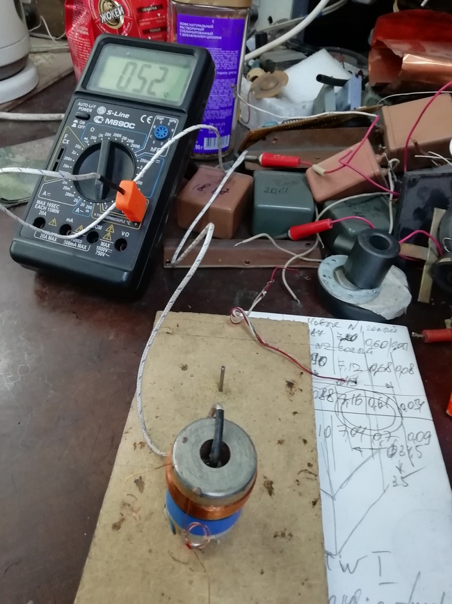

Что это за механизм укладки мне нужно сделать, чтобы провод 0,06 для намотки 25-омной 10ГДВ использовать. Только руки.
Мне проще всё руками.
Просто знаю, что, где, когда, сколько и зачем...
такой опыт и нюансы намотки нажить мне не грозит, а научиться нужно, поэтому и спрашаю, бо для опытных эти нюансы само собой разумеющееся. а новичку не факт шо дойдёт быстро
вот к примеру в видосе от Ноэмы на болванке есть штыри для фиксации провода, а у самодельщиков не видать?
нужно ли пару болванов одинаковых для намотки сразу пары и запекания?
имеется ввиду не механизм укладки, его сложно сгородить, а притормаживать и фиксировать катушку и провод както нать, хотя нужно начать руками и тогда пробовать как будет удобней, но опыт других очень полезен для анализа

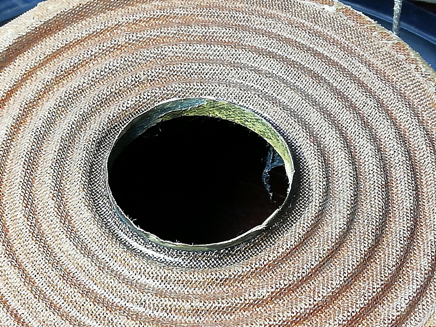

намотка ФУМ ленты под каркас поможет снятию катухи с болвана ?
автотормоз от обратного вращения нужен?

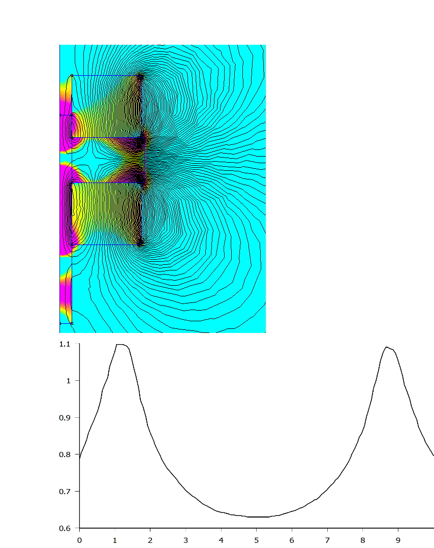

Вы можете картинку сделать не "боковую" (тут не кольца), а цилиндры.
Здрасти smile_21 Как не боковую ? Осесимметричная ведь задача в нашем сл. делается .
А кольца там или цилиндры мне разницы нету я же с #31 сообщения инф брал там так и написано
Как минимум железо в центре притянуто болтом, а верхний магнит просто зафиксирован от смещения выступающим кончиком этого болта.
Но если бы болта не стояло и отверстия не было картинка бы не стала лучшей )

Разница то она есть - по факту ! Но она на столько маленькая что серьезного ничего нам не раскрывает ...
Полюса в данной МС расположены таким образом
Я точно все сделал ) и... Если перевернуть ничего не изменится =)

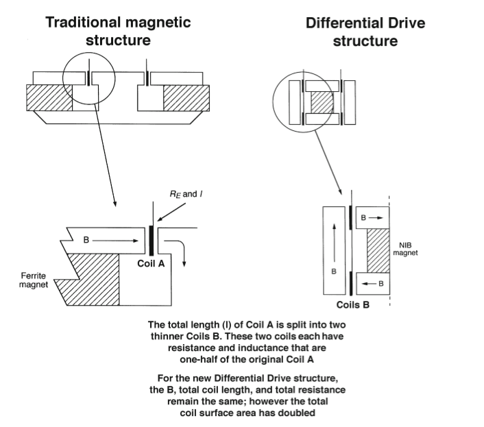

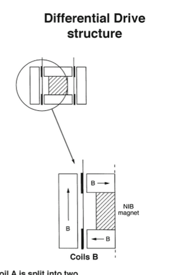

Сдаётся мне, что тут дифференциальная система ( я с трудом или вообще не могу дать определение) Только тут дело не в катушке как в этой системе
Той, что справа. В ней катушки включены в противофазе.
Ничего хорошего в ней нету .
... интересно а катушки тоже намотаны в обратную сторону чтобы точно было противофазно потому как "менее точная противофаза" звук испортит ! smile_1
+ насыщение не там где нужно ... Все для А Ля Мида делается =)
гно бл* ...
В этом динамике наоборот магнитная система в противофазе, а катушка классическая.
нету смайла чтобы я мог выразить свое удивление ...
Интересно даже как то стало "как оно? в противофазе!!" ...

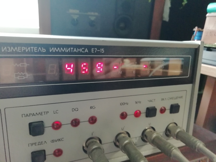

В собранном виде, на 1000 Hz имеет R=3.88 Ohm, L=572 uH. На 100 Hz R=3.63 Ohm, L=1250 uH

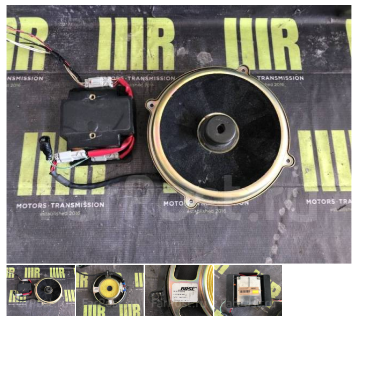

Динамик сдан. Работает. Идея его конструкции мне нравится. Хочется реализовать. Думаю что так и будет.
Есть разные конструкции легких и компактных динамиков для такой сферы, как автозвук. Вот например,
Тут, скорее всего обычная замкнутая МС на неодиме, расположенная спереди. Bose, а не артель под теплотрассой.

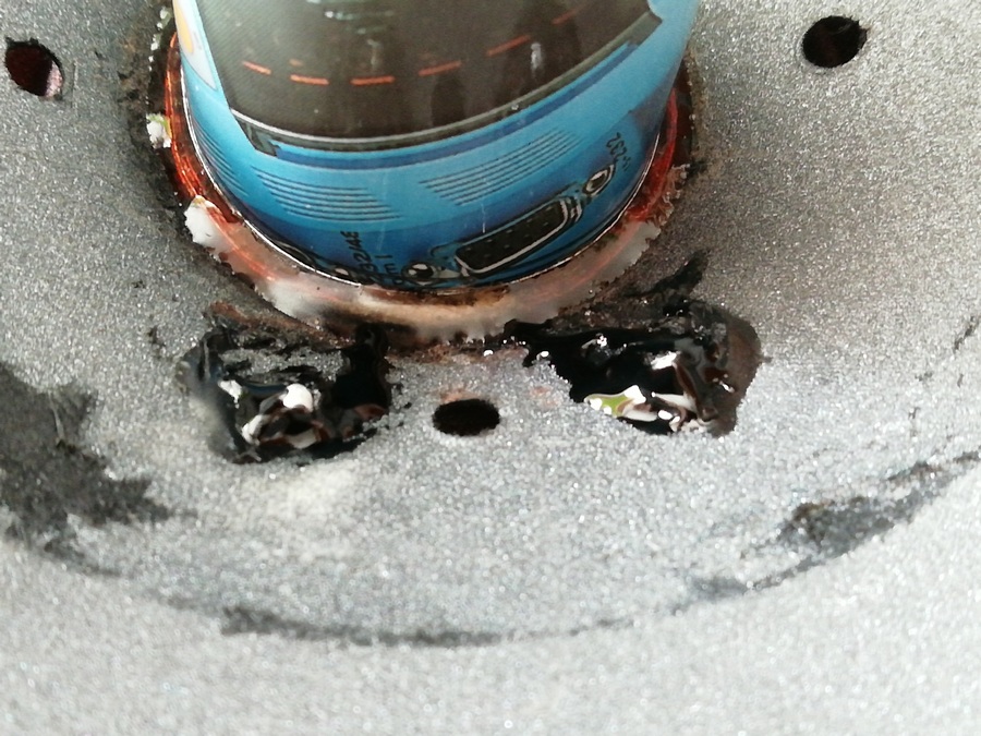

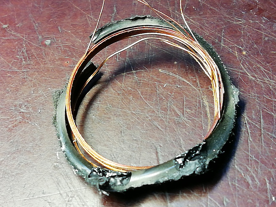

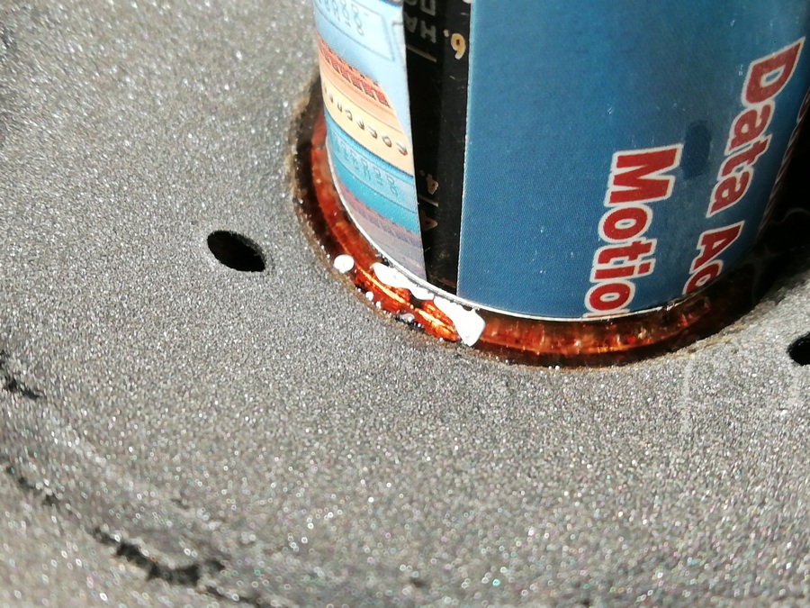

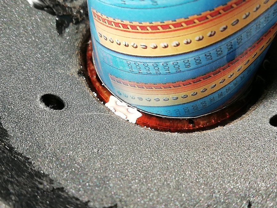

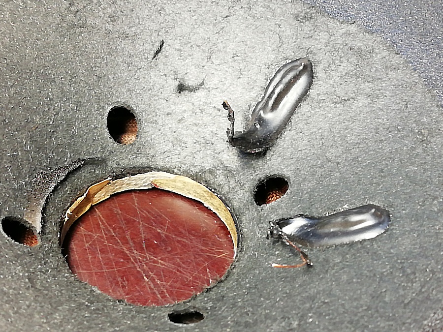

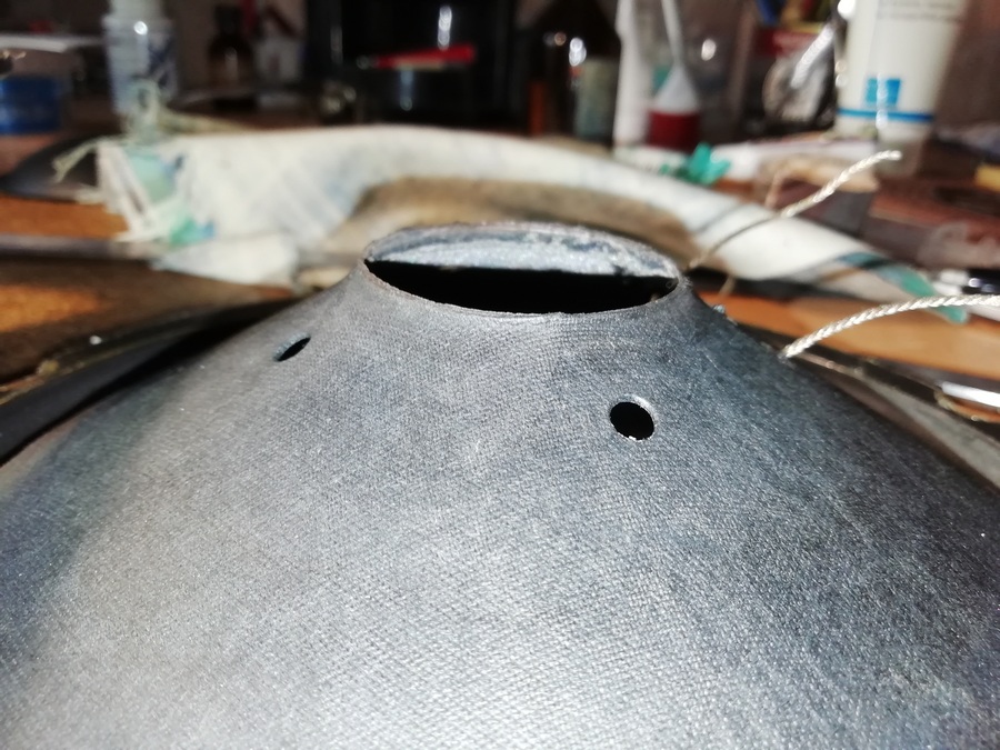

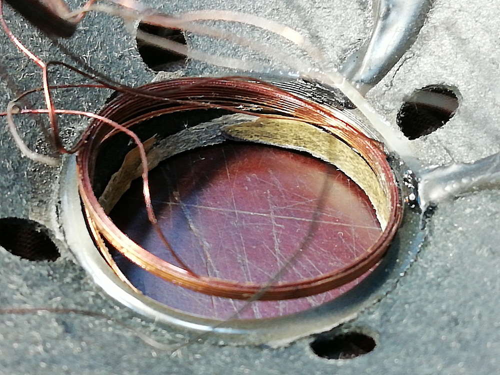

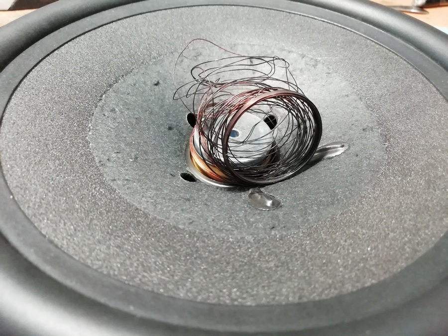

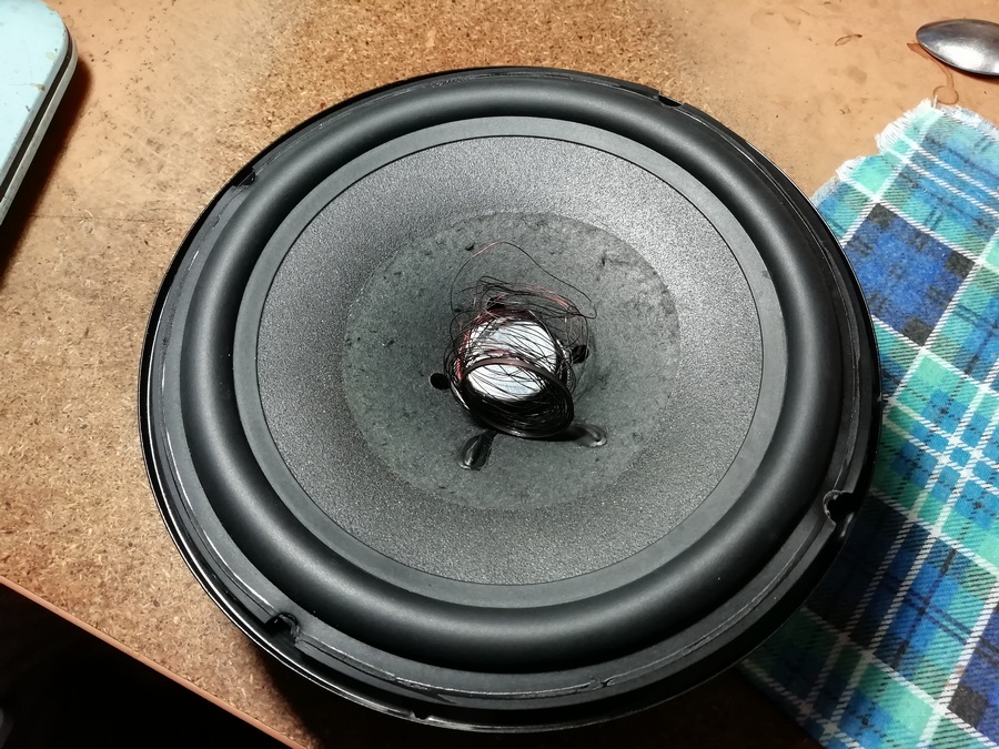

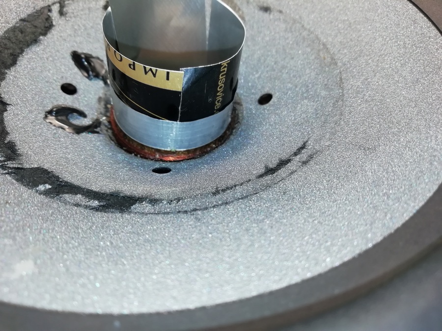

Принесли очередное чудо конструкторской мысли. В этот раз с катушкой 50 мм.
Катушка сгореть не успела, динамик немного начал разваливаться и захрипел.

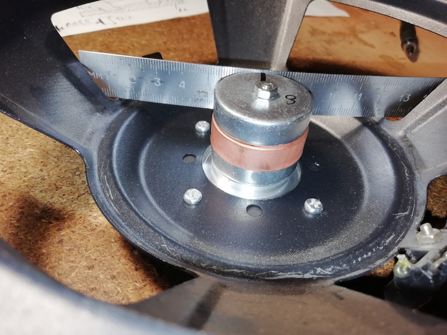

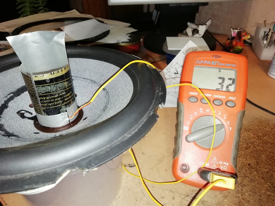

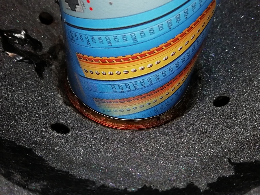

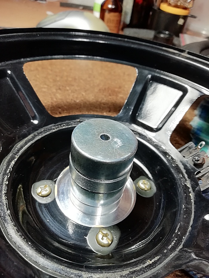

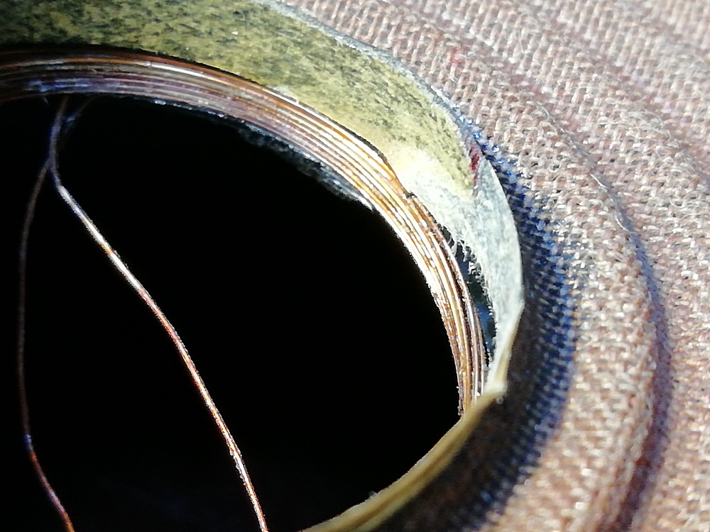

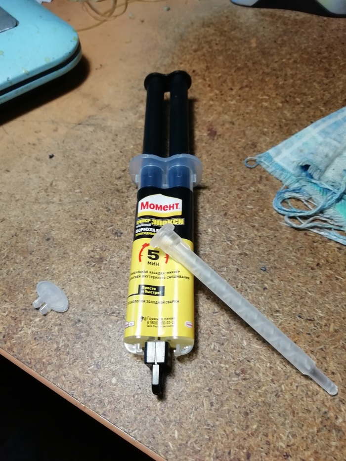

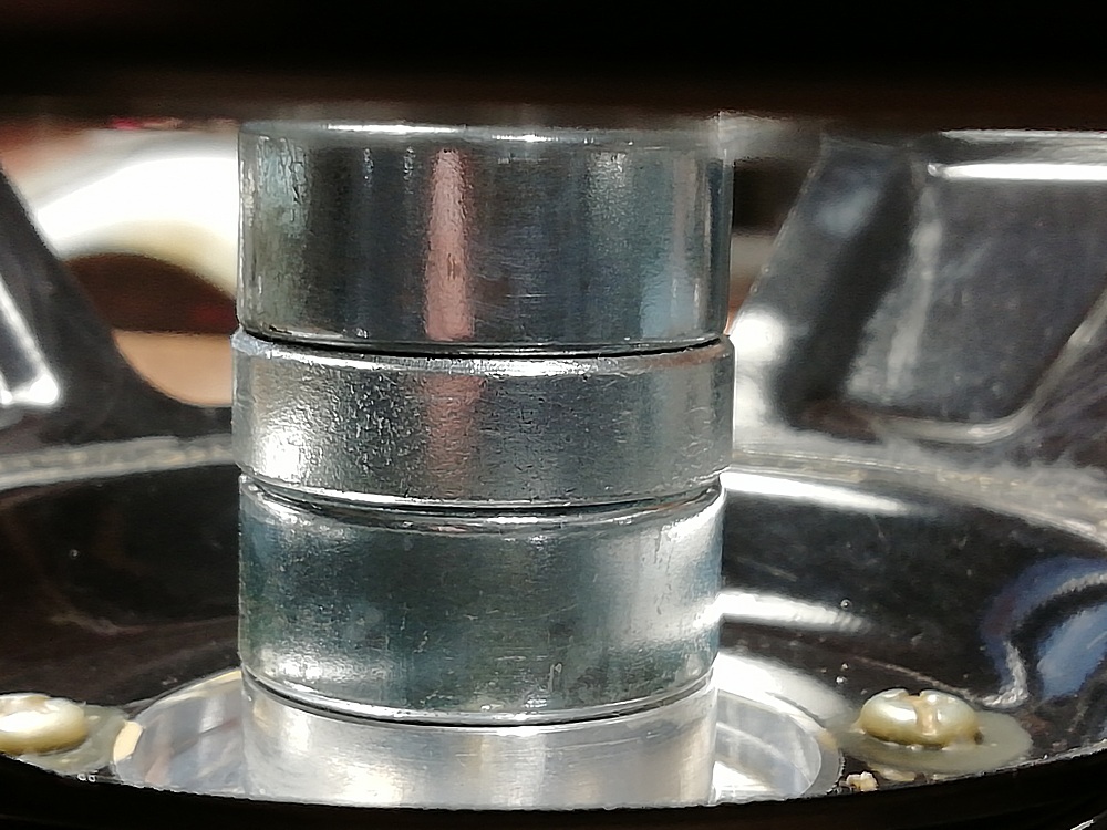

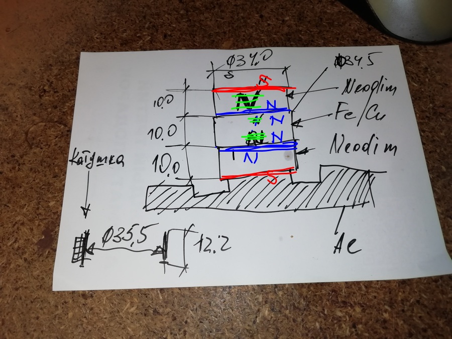

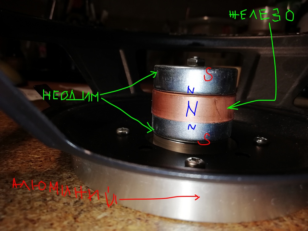

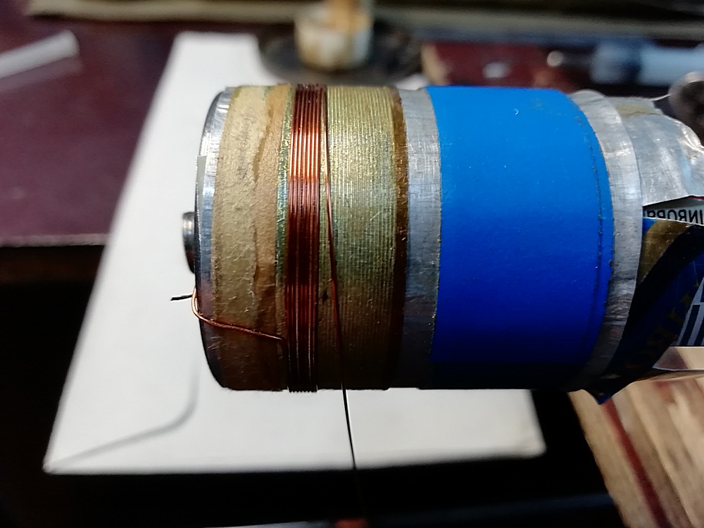

Только что восстановил работоспособность катушки маленького динамичка с какой-то переносной акустики от JBL. Почему пишу об этом здесь - потому как МС на неодиме. Две таблетки. Между которыми находится железный цилиндр обозначающий высоту зазора. Ровно так же как и в динамике по теме, но... Верхний край которого совпадает с верхним краем железного стакана с которым и образует зазор. Т.е. МС закрытого типа.
Над зазором как раз и "парит" вторая неодимовая таблетка к которой, сверху приклеена железная шайба небольшой толщины.
Железо между таблетками неодима имеет чуть больший диаметр. Как включены (приклеены таблетки можно только догадываться.

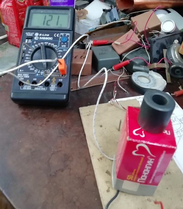

Величину индукции в зазоре и её полярность смогу определить вечером сегодня или завтра.

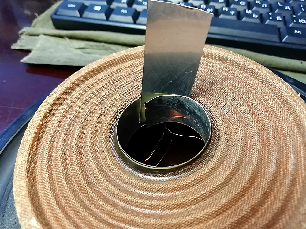

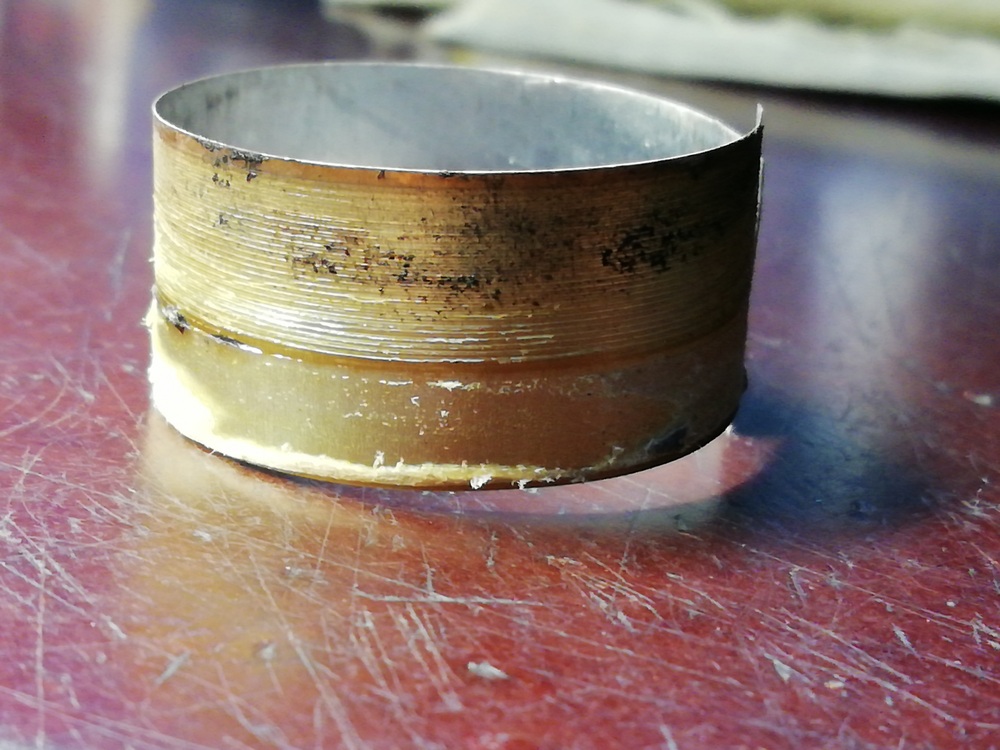

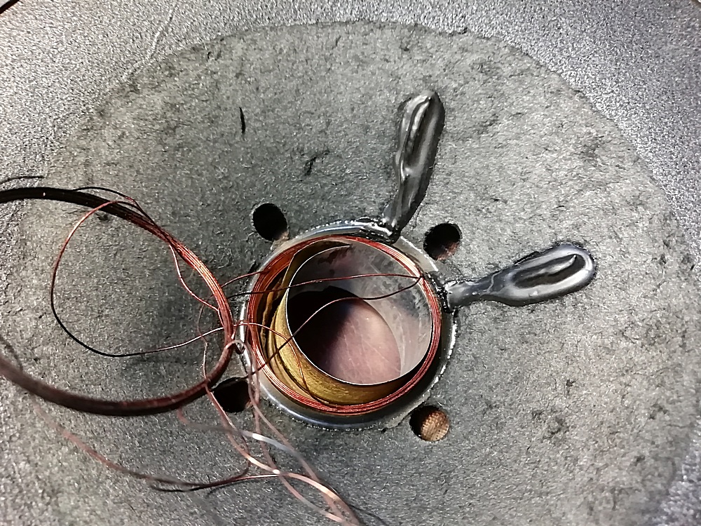

Катушка трёхслойная на каптоновом каркасе. Намотана в три слоя. Начало катушки стандартно с поводка, конец катушки припаян на медную шинку внизу каркаса. Верхний конец шинки уходит под ЦШ до диффузора и уже там к шинке припаян поводок.
Фото как и данные индукции в зазоре либо сегодня вечером, либо завтра.

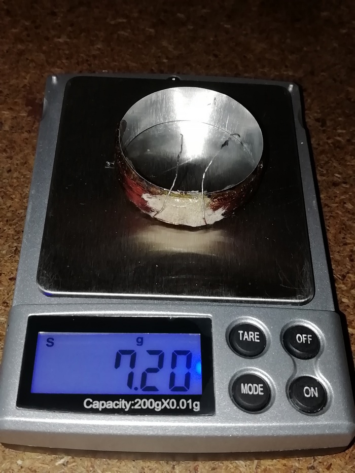

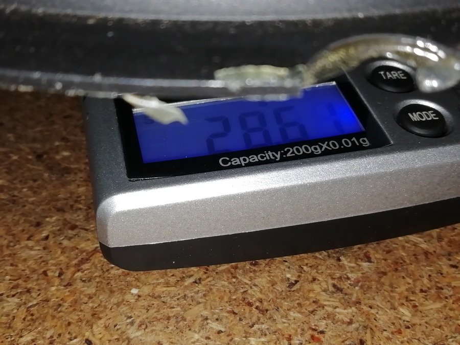

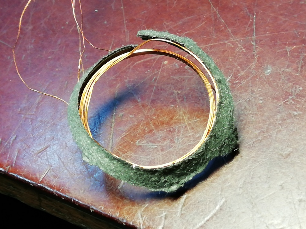

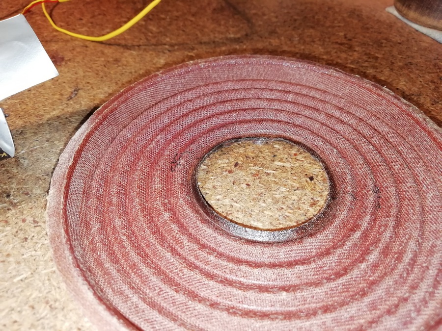

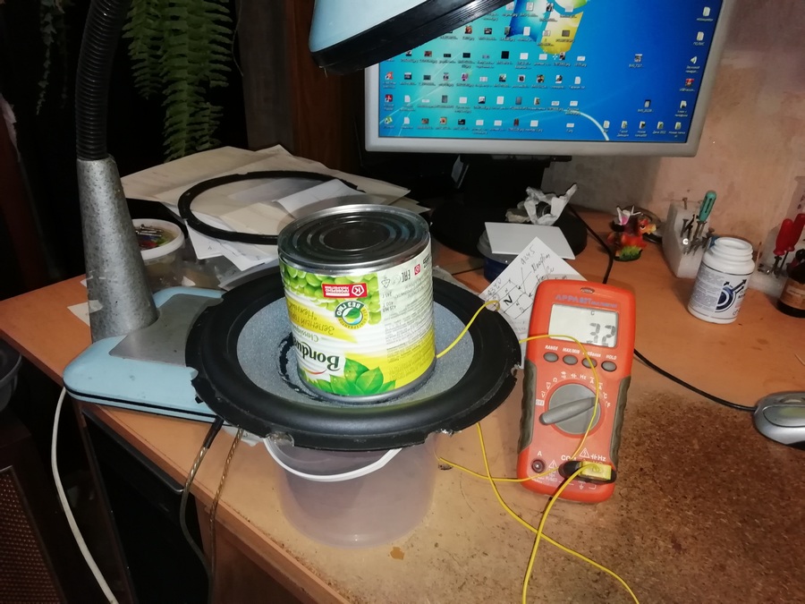

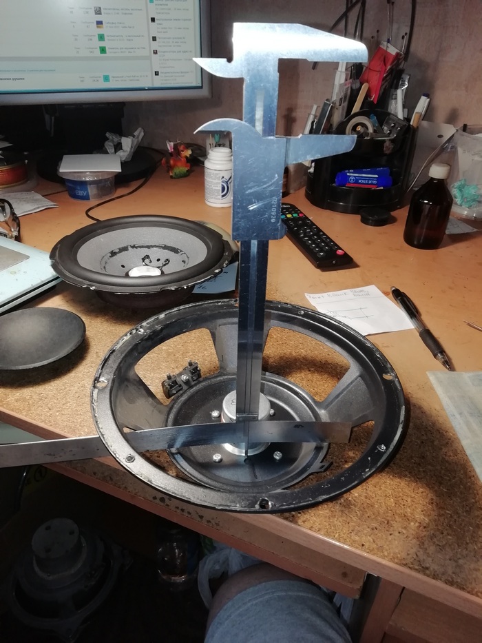

Ну как бы сподобился.

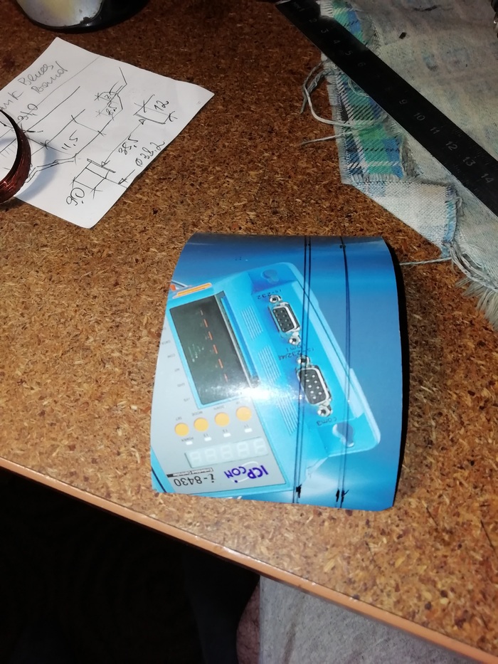

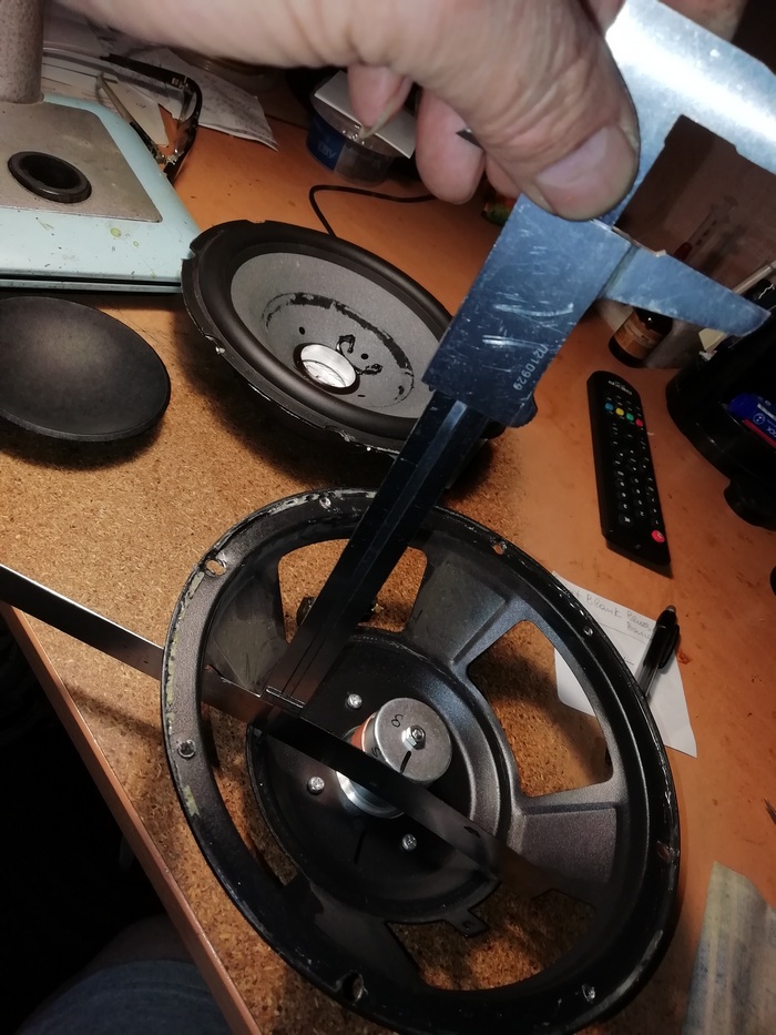

Внутренний диаметр каркаса = 19,4 мм
Наружный диаметр катушки = 21,2 мм
Высота намотки = 10,3 мм

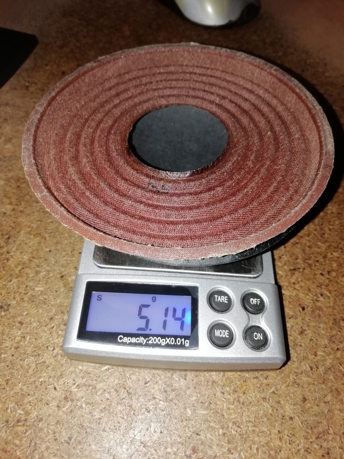

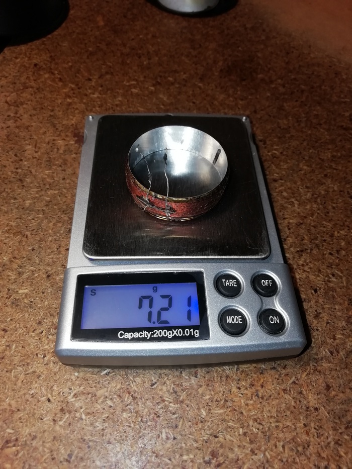

Провод алюминиевый в меди, витков послойно примерно 34+32+32. Первый и второй слои предположительно. Наружный слой точно 32 витка.
Re = 3,5 Ома.

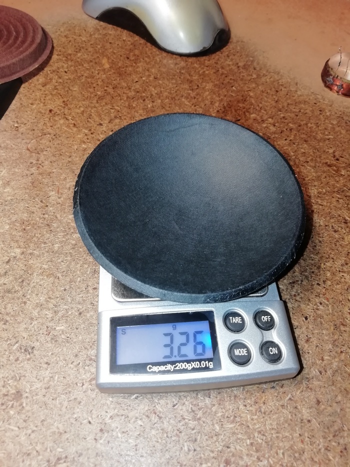

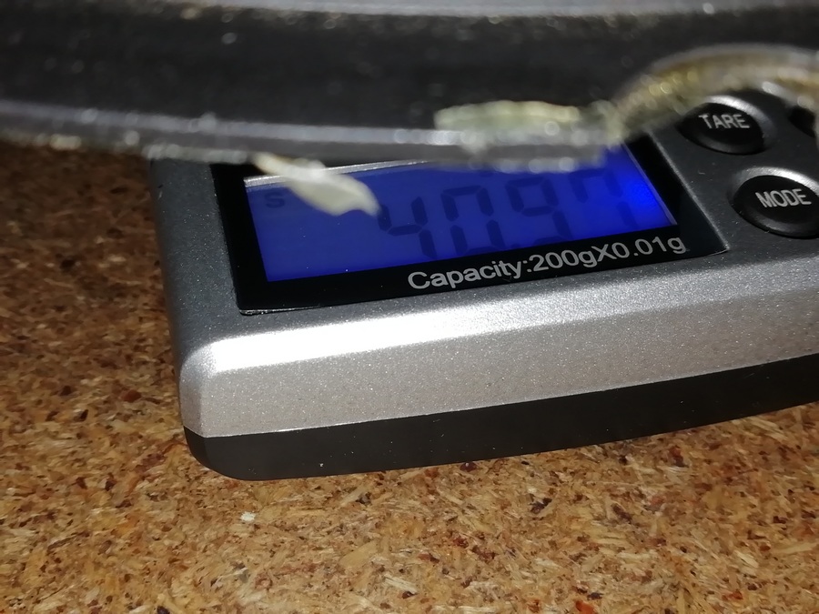

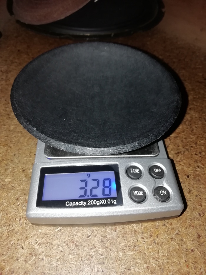

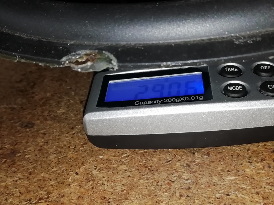

Вес подвижки со всеми остатками клея и припоя во всех точках = 4,79 грамма
МС
Индукция в зазоре шириной в 1,7 мм и высотой фланца в 5,0 мм = 1082,8 mT

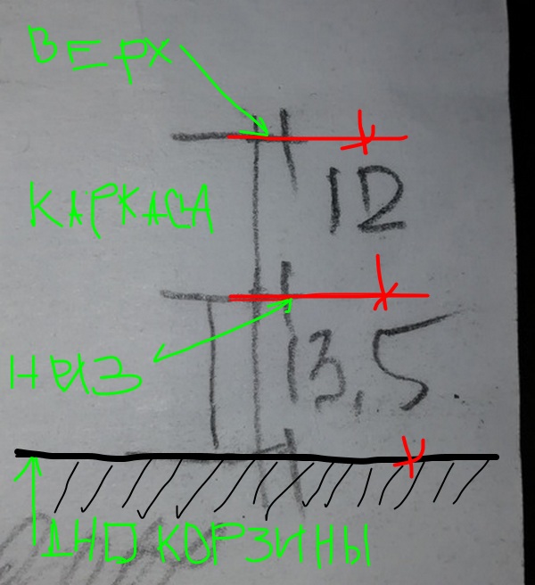

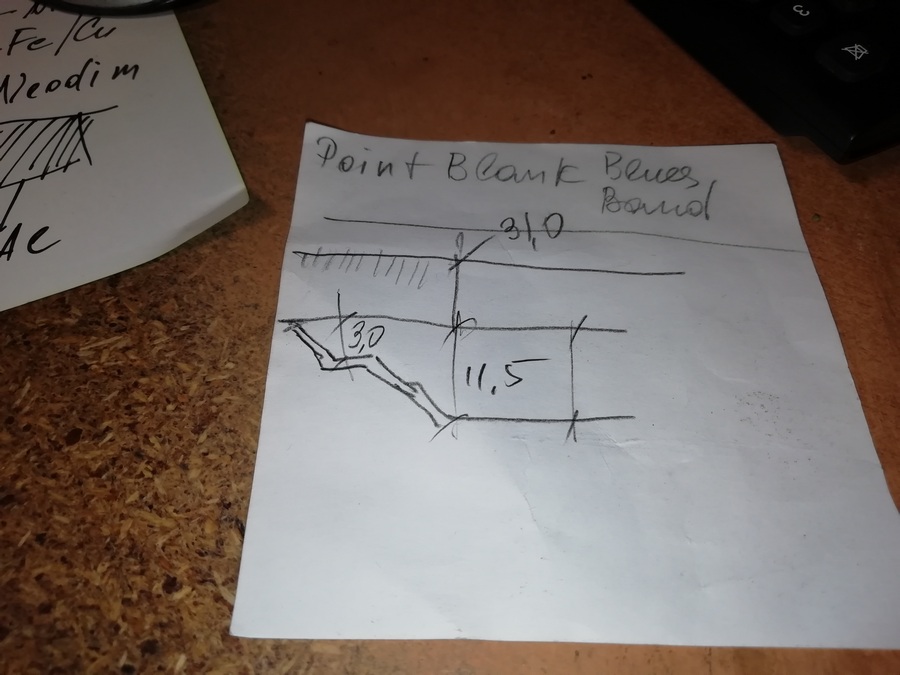

И приблизительный чертёжик без размеров.
Думаю, что всё понятно.
Если будут попадаться интересные МС подобного типа, то буду выкладывать.

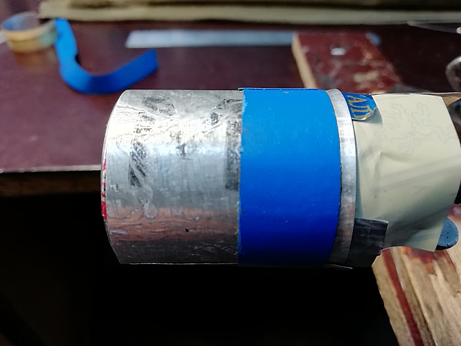

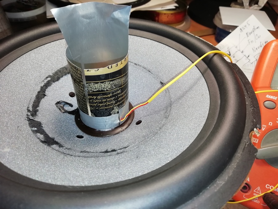

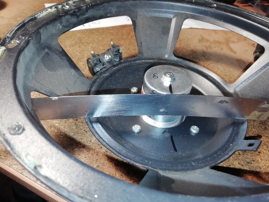

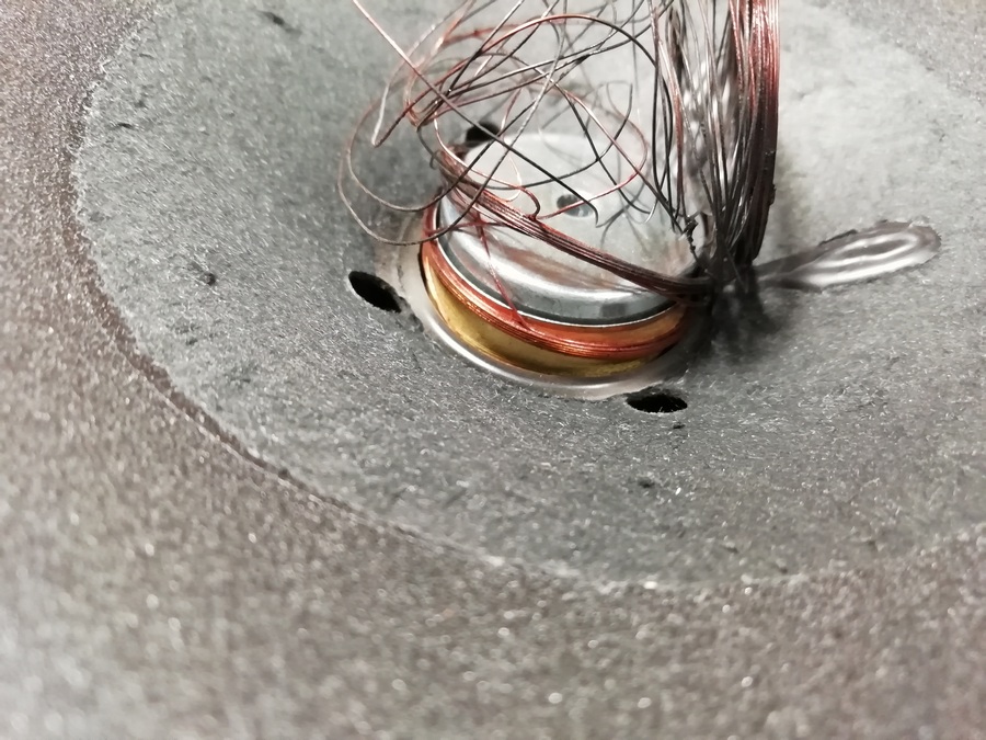

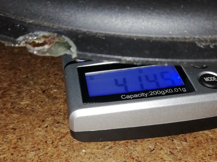

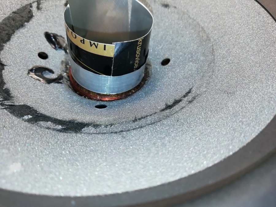

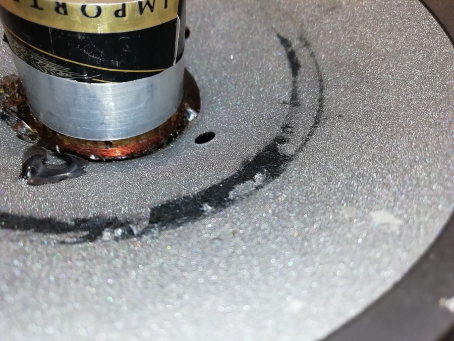

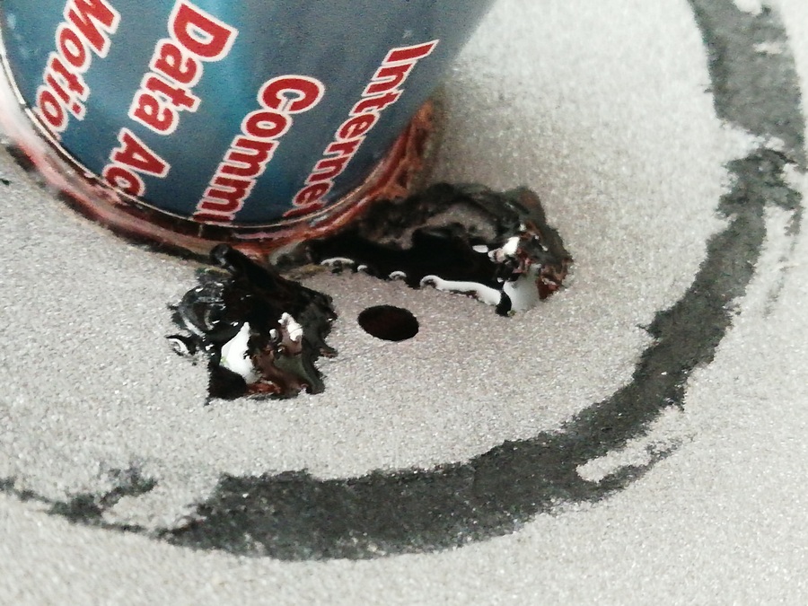

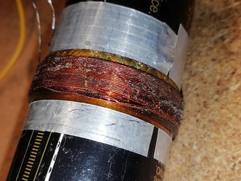

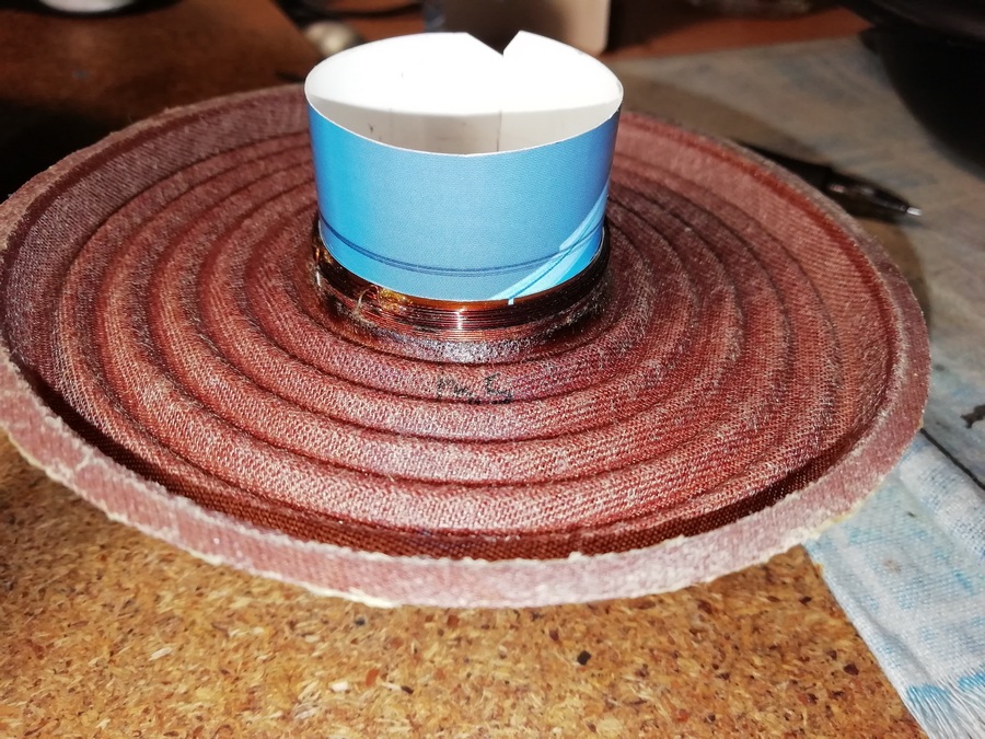

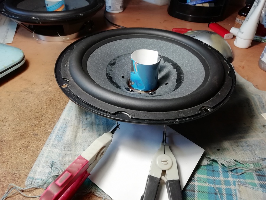

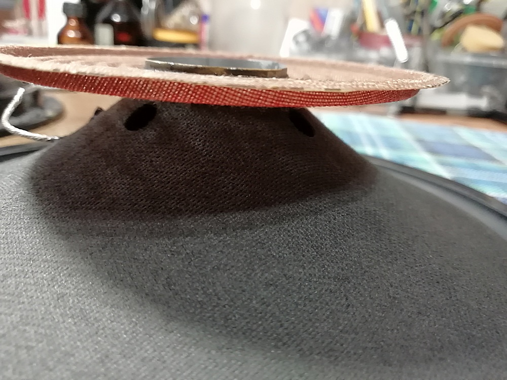

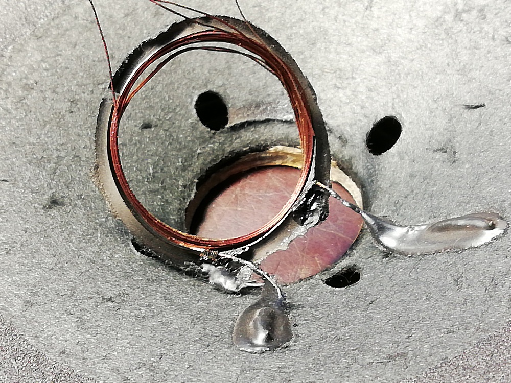

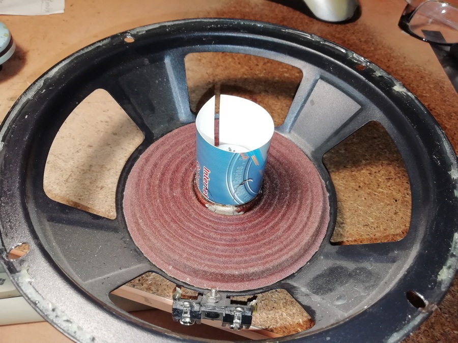

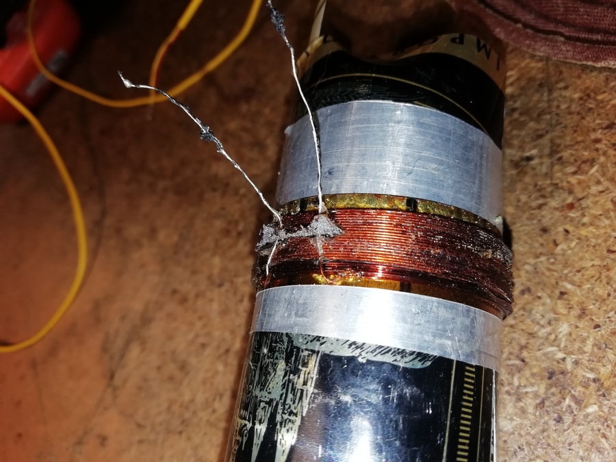

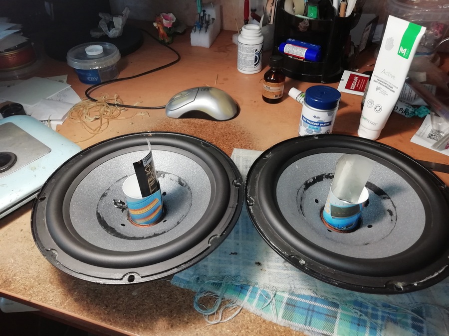

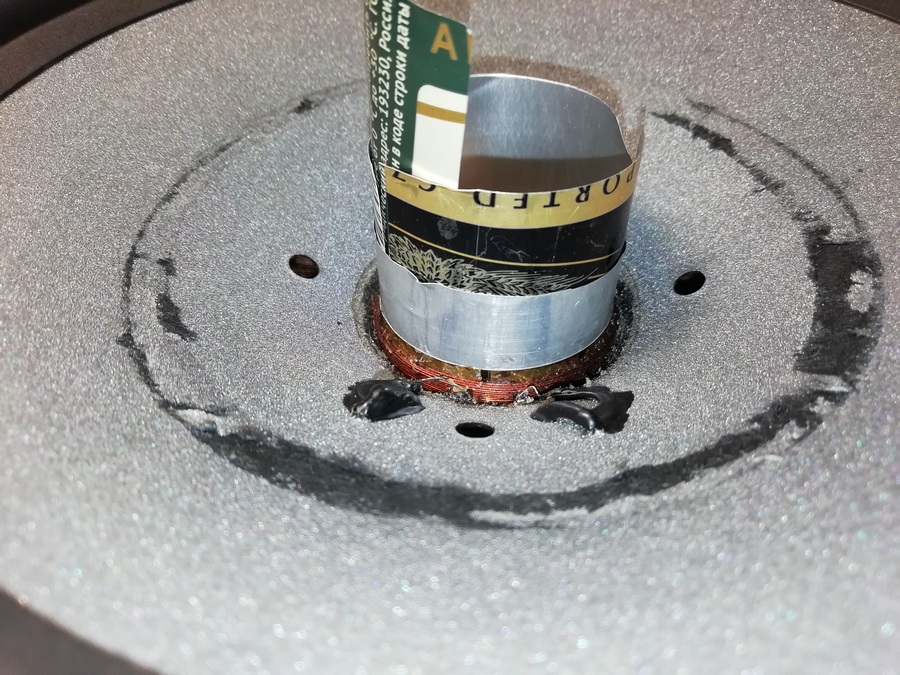

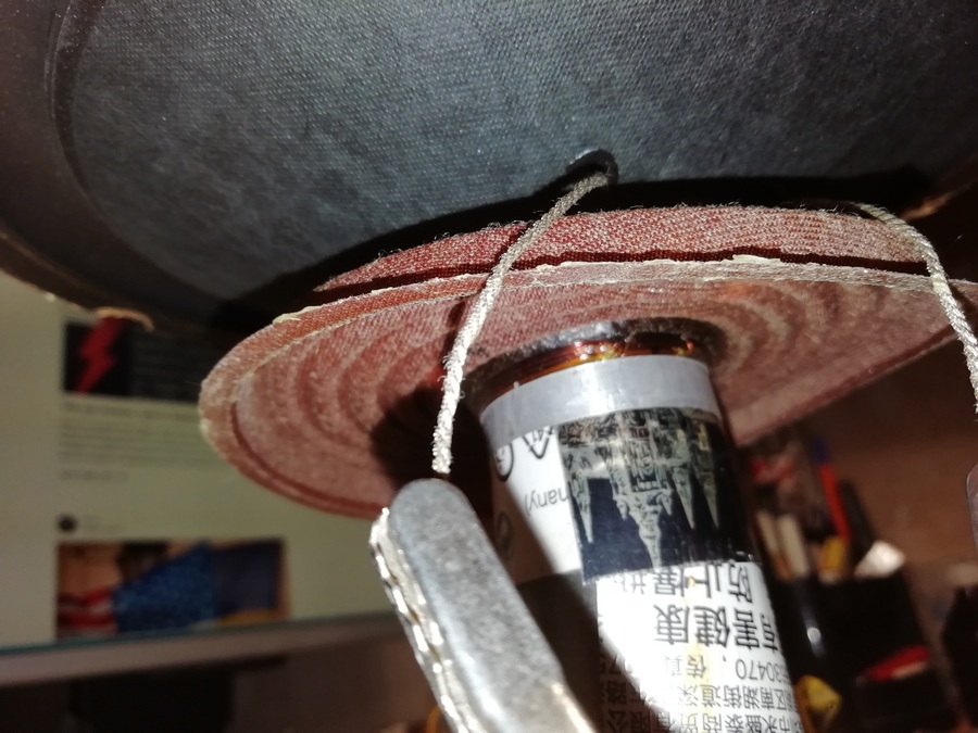

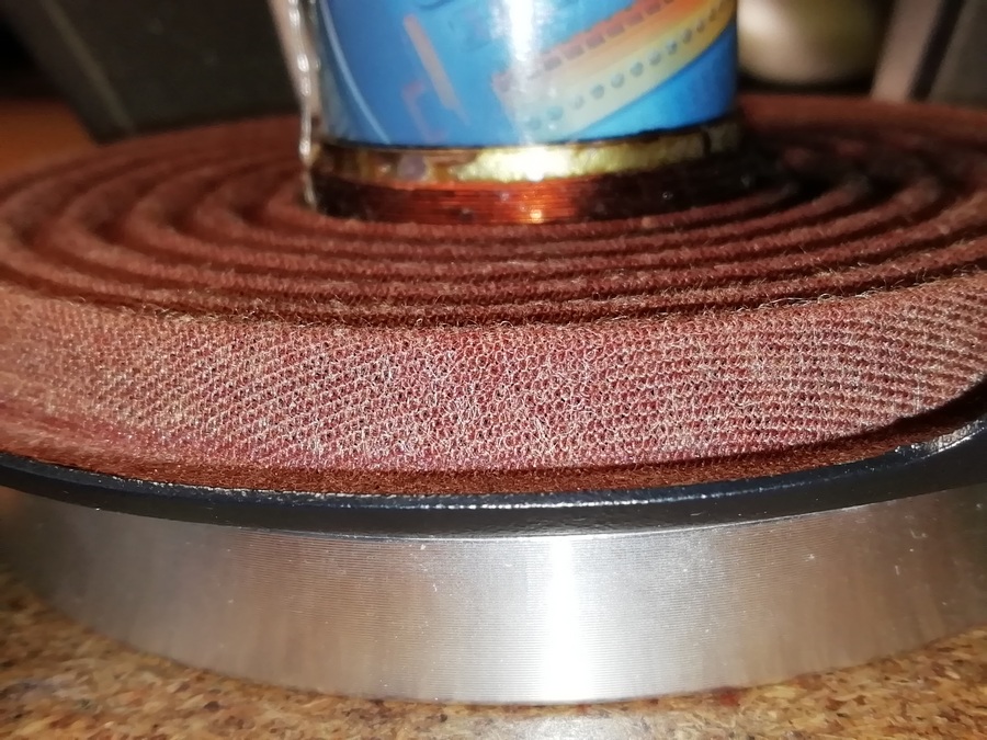

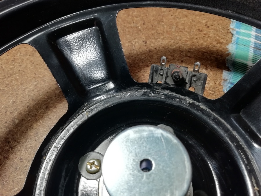

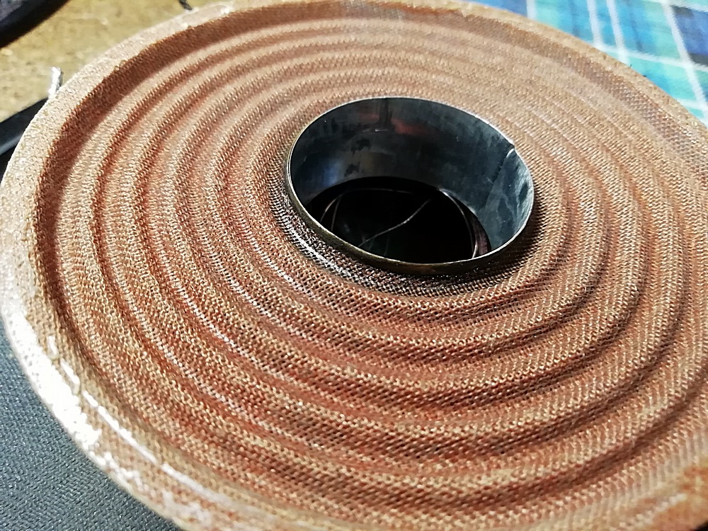

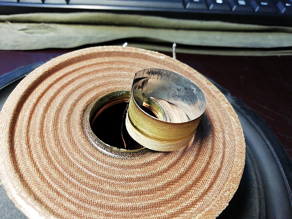

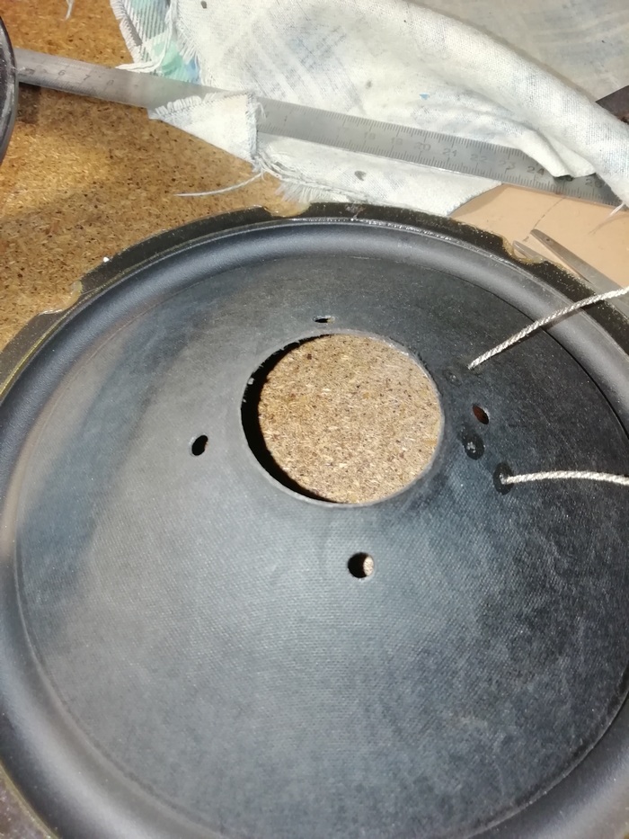

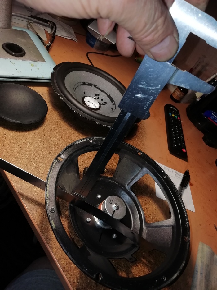

В субботу привезли пару подобных 8" НЧ динамиков. МС с омеднённым железом. Катушка одного из динамиков (благодаря не термостабильному компаунду) Выехала вверх от нужного местоположения. У второго динамика смещение чуть меньше. Фото завтра.
Стоит вопрос как вернуть катушки на место.

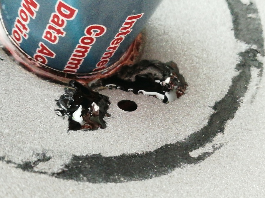

И нам принесли пару подобных динамиков, только в пятницу. Причём отечественного производства. Очень просили улучшить. Удалось отказаться, сделаем только замену шайб и разъёмов.
Привезённые на ремонт динамики

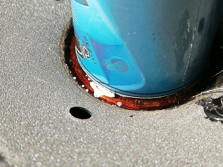

IMG_20230518_190220.jpg IMG_20230518_190224.jpg IMG_20230518_190229.jpg IMG_20230518_190240.jpg IMG_20230518_190244.jpg

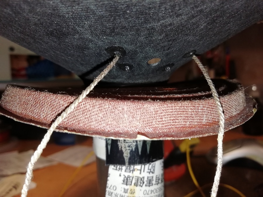

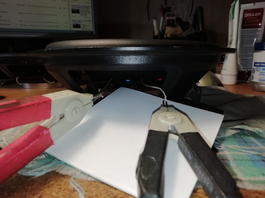

Имели одинаковое Re. Одинаковый ход от руки (очень мягкие резиновые подвесы). На максимальном ходу верх/низ катушка элементов МС не касалась. У одного из динамиков был запах слегка подпалённой катушки
При "тырканье батарейкой при разных полярностях один из динамиков давал меньший ход и щёлкающий звук без НЧ составляющей, условно №1.
Второй динамик, который без запаха вполне себе достойно "Гукал" не теряя СЧ/ВЧ составляющей. Условно №2.

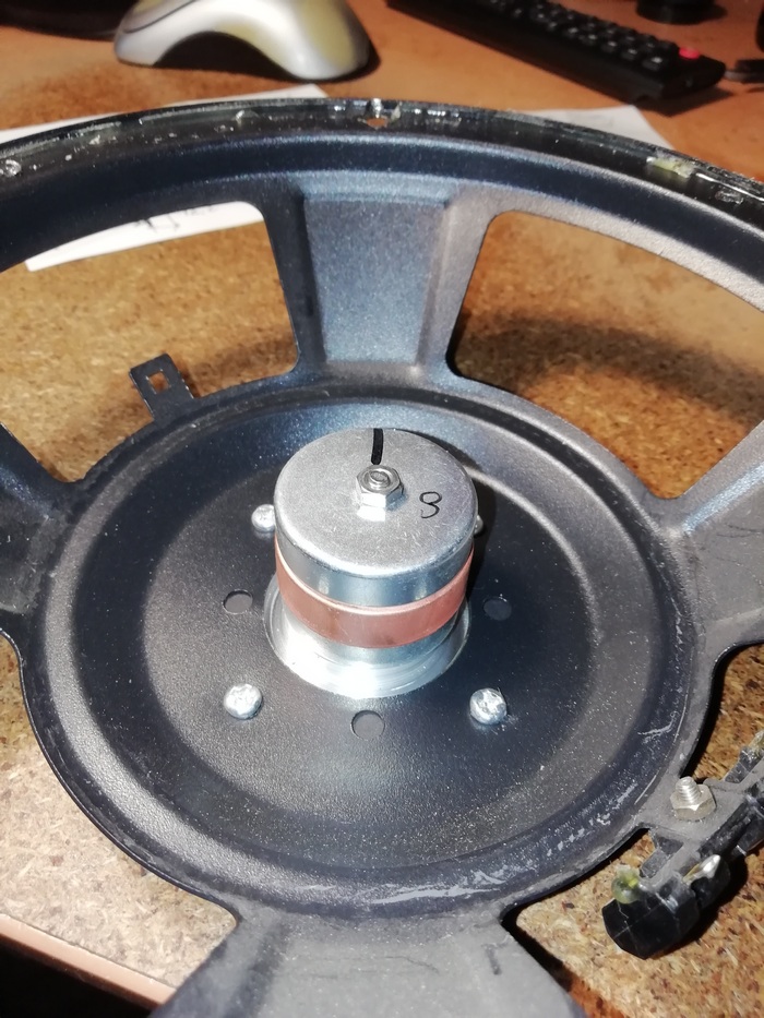

После разборки миру явилась та же самая МС, что и была у динамика "Гранд Зеро"
С двумя различиями. Центральная часть МС была в медной обечайке. Внутренний диаметр алюминиевого каркаса катушки 35,5 мм.

Пока бумажный колпак не отклеен, смотрим на то что с внутренней стороны
№1 имеет очень просевшую, а верней удравшую от МС катушку.
И выгнувшиеся выводы катушки
№2 в лучшем состоянии
Со стороны выводов катушки "просадка" у этого динамика меньше
Высота каркаса катушки выступающего над ЦШ в разных местах окружности разная. Для примера у динамика за №1 колеблется от 2,5 мм до 3,5 мм
У №2 от 3,5 до 4,5 мм
Удаление колпаков даст ясную картину на какой высоте должны будут находится катушки.

Для понимания куда, насколько и что сместилось прикинул установочные размеры
IMG_20230523_193332.jpg IMG_20230523_193417.jpg IMG_20230523_193523.jpg IMG_20230523_193508.jpg IMG_20230523_193502.jpg
Получилось
Магнитная система
IMG_20230523_193456.jpg Исправленному верить!
Сама МС
Ну чё? Размышляю... Уж коли катушка сместилась вверх при работе на какой-то там мощности, то значит был приличный её нагрев (запах на одной из головок). Компаунд удерживающий все три элемента вместе (диффузор/катушка/ЦШ) просто поплыл. Понадеявшись, что так же легко мне удастся вернуть катушку на место, насадил самым наиплотнейшим образом каркас катушки на оправку и подключил подвижку к источнику постоянного тока
И догнал общую температуру конструкции до +128 градусов! Запах "горелости" отсутствовал напрочь. Разгоняя температуру постоянно проверял компаунд на прочность. Он начал продавливаться под жалом отвёртки уже при +85 градусах.
Чуть ли не распевая в голос бравурные марши, при +130 убрал банку и установив всю конструкцию вверх ногами через проставку на толстую салфетку одновременно контролируя температуру попробовал сместить диффузор в сторону верхней части каркаса.
Х** нанэ-нанэ-нанэ!!!
Бравурные марши сменились на унылое нытьё волынки... Но!
Мы ж сибирский валенок и почти что пох**** высшей категории, потому фактически не дав разыграться волынке - конструкция была перевёрнута лицом к миру и мягонький компаунд подвергся удалению.
Причём когда приноровишься, всё получается не так и страшно!
После удаления компаунда, обнаружилось, что тонкое жало отвёртки способно легко проникнуть между катушкой и горлом диффузора, одновременно проникая ещё и между катушкой, и ЦШ которая так же была зафиксирована тем же компаундом. Пройдя по окружности и не отключая от блока питания и чуть покачивая диффузор относительно неподвижной катушки Смещение началось
В конце концов расстыковка произошла успешно
IMG_20230524_125518.jpg IMG_20230524_125524.jpg IMG_20230523_223927.jpg IMG_20230523_223934.jpg IMG_20230523_224044.jpg

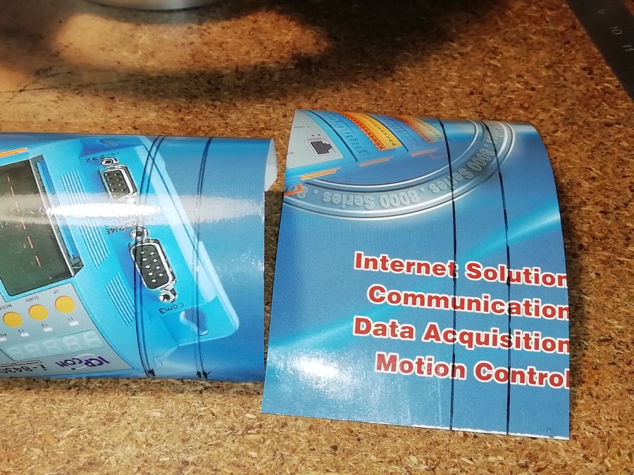

На базе выявленных размеров корзины, катушки, МС, ЦШ, была вырезана проставка из обложки журнала толщиной в 0,25, что соответствовало ширине зазора между каркасом и МС. На каркасе была нарисована разметка
которая указывала границы установки каркаса катушки на МС
При котором катушка устанавливалась свой серединой высоты намотки ровно по середине высоты железа расположенного между неодимовыми магнитами.
Посмотреть вложение 67309 Посмотреть вложение 67310 Посмотреть вложение 67311 Посмотреть вложение 67312 Посмотреть вложение 67313
Получилось
Посмотреть вложение 67317 Посмотреть вложение 67318 Посмотреть вложение 67319
Посмотреть вложение 67317 Посмотреть вложение 67321 Посмотреть вложение 67322
Посмотреть вложение 67323 Посмотреть вложение 67324 Посмотреть вложение 67325

Установил катушку на МС по разметке, проверил через тепловой зазор (виден верхний уровень катушки) и набросил на неё диффузор. Всё совпало с измерениями высот, ширин и глубин.
IMG_20230524_125737.jpg IMG_20230524_125743.jpg IMG_20230524_125749.jpg IMG_20230524_125808.jpg IMG_20230524_125757.jpg
На ЦШ после снития с катушки много компаунда, который пришлось снимать при помощи фена паяльной станции, пинцета и отвёртки.
Диффузоры в местах "воздействия были обработаны обычным клеем ПВА.

Катушки имели вес 7,21 / 7,20 грамма
при Re = №1 2.9 / Re = №2 3.0 Ohm.

Колпаки 3,26 / 3,28 грамма.

ЦШ имели абсолютно одинаковый вес 1,86 грамма за вычетом веса колпака на котором они лежали при взвешивании
Диффузоры в голом виде, только с поводками, 29,06 / 28,61 грамма
И общий вес по каждому 41,45 / 40,97 грамма
Клей с подвесов не снят, припоя на кончиках поводков с виду вроде одинаково, а на вес сказывается. Считаю, что в данном случае взвешивание - только потеря времени.
Была приготовлена вторая проставка
С помощью нехитрых манипуляций, катушки вместе с ЦШ были установлены в корзину
Дополнительно проставки были распёрты куском пивной банки каждая и на катушки были установлены диффузоры.
Все деталюшки встали как и раньше. Подвес и ЦШ с уже очищенными от клея воротниками, чистыми корзинами. Изменилось только положение катушек. Ради чего собственно и затевалось всё.

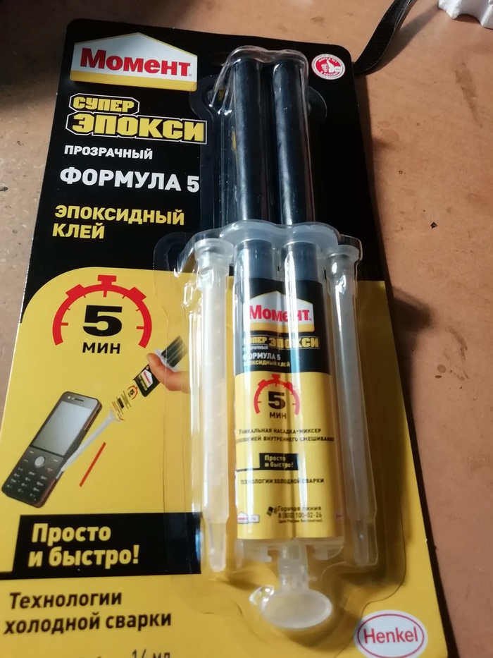

Клей использовал Момент двухкомпонентный со смесителем
Стык диффузор / катушка были аккуратно пролиты раствором по всей его окружности
Буквально через полчаса, подвижки были изъяты из корзин и применяя уже второй смеситель из комплекта (первый не успел почистить и он для дел умер) пролил стык между ЦШ / Диффузор и стык ЦШ / Катушка. Оставил почти на час...два...три, после чего припаял выводы катушки к гибким поводкам и зафиксировал их вместе с кончиками поводков клеем Т-7000 преднамеренно оставив островки не покрытые клеем.
Динамики были собраны и после некоторого времени измерил катушки в магнитных системах на установочных проставках и на тех же частотах измерения в 1000 100 Герц
№1 R=4.70 Ohm, L=446 uH / R=3.08 Ohm, L=730 uH
№2 R=4.84 Ohm, L=459 uH / R=3.15 Ohm. L=750 uH
Затем в их свободном полёте в зазоре без колпаков на частотах 1000 / 100 Герц
№1 R=4.43 Ohm, L=419 uH / R=3.16 Ohm, L= Xxx
№2 R=4.67 Ohm, L=441 uH / R=3.26 Ohm, L=Xxx
Колпаки приклеены на Момент-1 и через некоторое время опять измерения на частотах 1000 / 100 Герц
№1 R=4.50 Ohm, L=429 uH / R=3.17 Ohm, L=1.3 mH, Q=0.256
№2 R=4.66 Ohm, L=441 uH / R=3.25 Ohm, L=1.4 mH, Q=0.305
Посмотреть вложение 67917 Посмотреть вложение 67918
Посмотреть вложение 67923 Посмотреть вложение 67924

Спалили второй динамик из пары "Ground Zero 8". 3 Ohm.
Тот, который чинил я, жив по сей день и выжил в ситуации, в которой умер второй из пары.
Буду с оказией в соседнем городке - заберу. Может и сами привезут. Им не к спеху.
Посмотрим, тот же дефект или что-то новенькое?
Вчера съездил за динамиком сам. Его уже разобрали. Моя задача перемотать и собрать.
"Вьются кудри...
Вьются кудри...
Вьются кудри у *****!"(с)
Магнитная система всё та же. Динамики из одной коробки
Верх - неодим. Середина - железо керна. Низ - неодим. Размеры и полярность в начале темы. Всё как положено прикручено болтом к мощному алюминиевому диску выполняющему роль радиатора.
Сегодня измерю индукцию точно так же как и в первом случае.
У этого динамика каркас никуда не сместился. Его верхний край вровень с ЦШ.
Сколько не разглядывал в лупу это сочленение - перемещений каркаса в ту или иную сторону не обнаружил. Это послужит отправной точкой при сборке, но основной ориентир будет - установка середины высоты намотки катушки ровно по центру высоты металлической вставки-керна МС.
Алюминиевый каркас пришлось аккуратно отрывать от диффузора и катушки кусочком пивной алюминиевой банки..
IMG_20260122_082357.jpg IMG_20260122_082422.jpg IMG_20260122_082520.jpg IMG_20260122_082527.jpg
Решил обойтись без фена. Иначе на каркасе были бы остатки компаунда, которые удалить без деформации каркаса просто невозможно. А так, тихонько, без проблем.
На него и будет наматываться катушка.
А вот "кудри" удалял с феном. Зарядил + 300 по Цельсию и вся компаундная мякотка вместе с проводами легко и быстро покинула диффузор.
IMG_20260122_083048.jpg IMG_20260122_082601.jpg IMG_20260122_082609.jpg IMG_20260122_083119.jpg IMG_20260122_083126.jpg IMG_20260122_083150.jpg IMG_20260122_083202.jpg
Весь провод был размотан, выправлен, измерен. В отличие от предыдущей головки у этой Re было на 0,3 ома меньше.

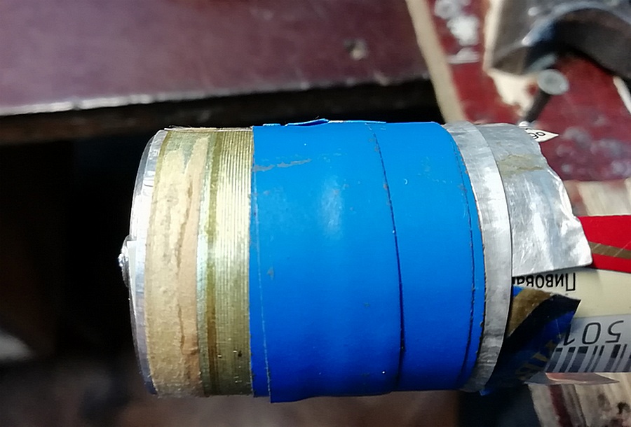

Провод использовался тот же. 0,265 по меди. При намотке был применён клей БФ-2 разведённый спиртом. Катушка четырёхслойная. Количество витков по слоям: 27 / 25 / 24,5 / 23,5. Итого 100. На два витка меньше чем у первой головки.
Диаметр оправки 30,0 мм был доведён до диаметра 30,4 мм
Слегка зачищенный от старого клея каркас, но не до конца. Были только сглажены бугорки между витками. Был уложен на оправку и его нижняя часть была стянута вездесущей синей изолентой.
Затем на каркас была наложена часть первого слоя под клеем БФ-2
И изоляция была снята. Каркас остался зафиксированным на оправке и намотка была продолжена. В данный момент катушка в нагреве постоянным током.
Первоначальный ток 600 мА. При нагреве до + 55 ток был приподнят до 900 мА.
На сейчас, ток 1,2 А, температура катушки с оправкой +100.
Догоню до +120. Дам "просраться" в течение час / полтора и под естественное, без принуждения, остывание до комнатной температуры.
Торопиться особо некуда. Клей, двухкомпонентный компаунд "Контакт" прибудет только завтра.
В районе пятидесяти снял коробочку

У новой катушки Re 3.0 Ома при щупах в "0". На частоте в 1000 Герц R=3.08 Ohm, L=425 uH. Это на воздухе вне МС.
У катушки второго динамика при тех же условиях:
Re=2.7 Ohm, R=2.73 Ohm, L=417 uH.
Измеритель иммитанса на частоте в 1000 Герц и положении динамика из темы (весь в сборе) на столе с байковой салфеткой под МС показал R=3.88 Ohm. L=572 uH.
В сборе. Только без колпака...
R=3.52 Ohm, L=545 uH
И ещё немного. Измерение перед сборкой. Катушка выставлена на проставке в нужном положении относительно МС. ЦШ и воротник подвеса на своих местах.
R=3.27 Ohm, L=628 uH
