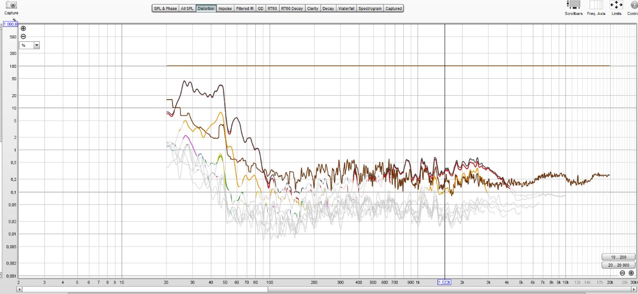

Было бы интересно увидеть график искажений у щита на 4гд35.

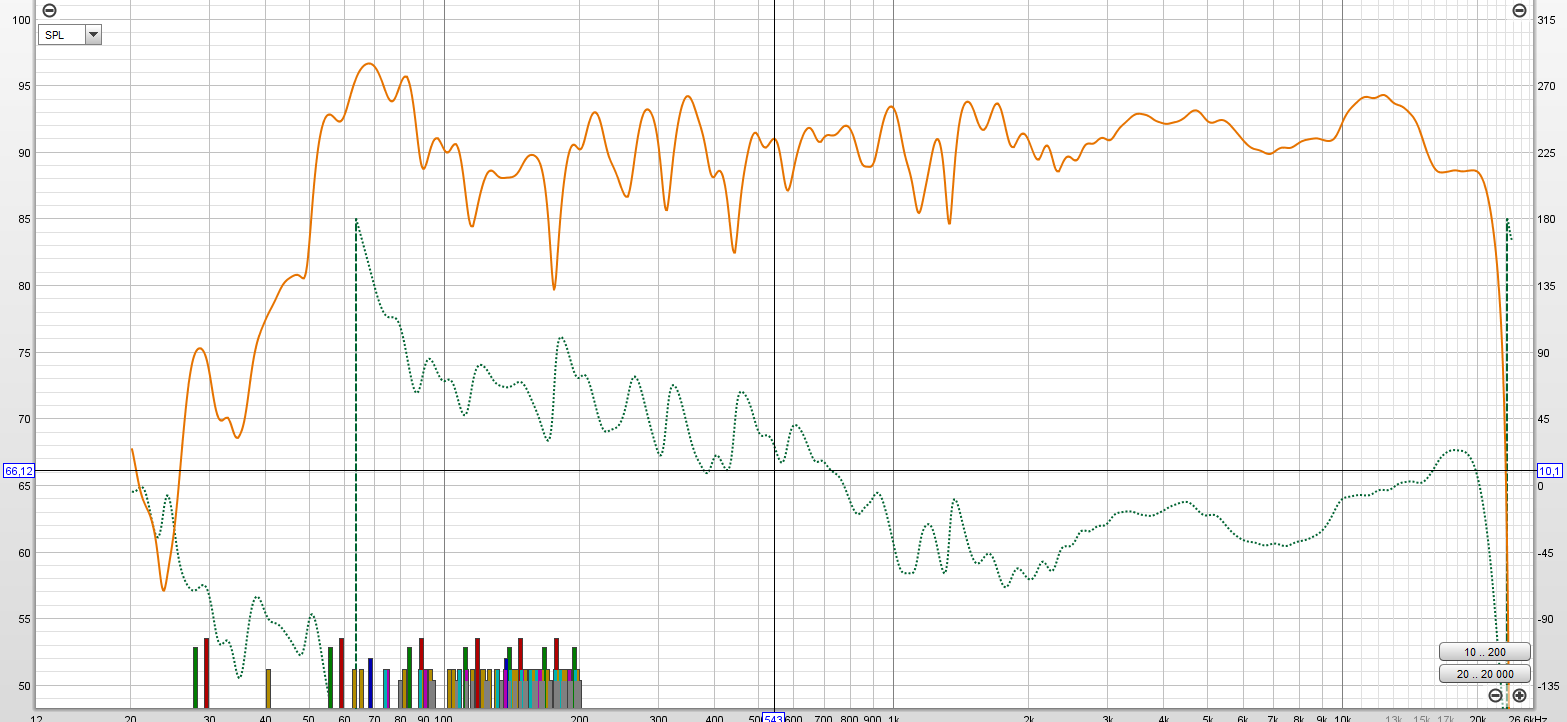

Мой щит на 18 штуках дает резкий рост ниже 80гц.
У меня асимметричное расположение ги в квартире, можно увидеть на графике, как помогает комната ги, который находится в углу, относительно того, что по центру .

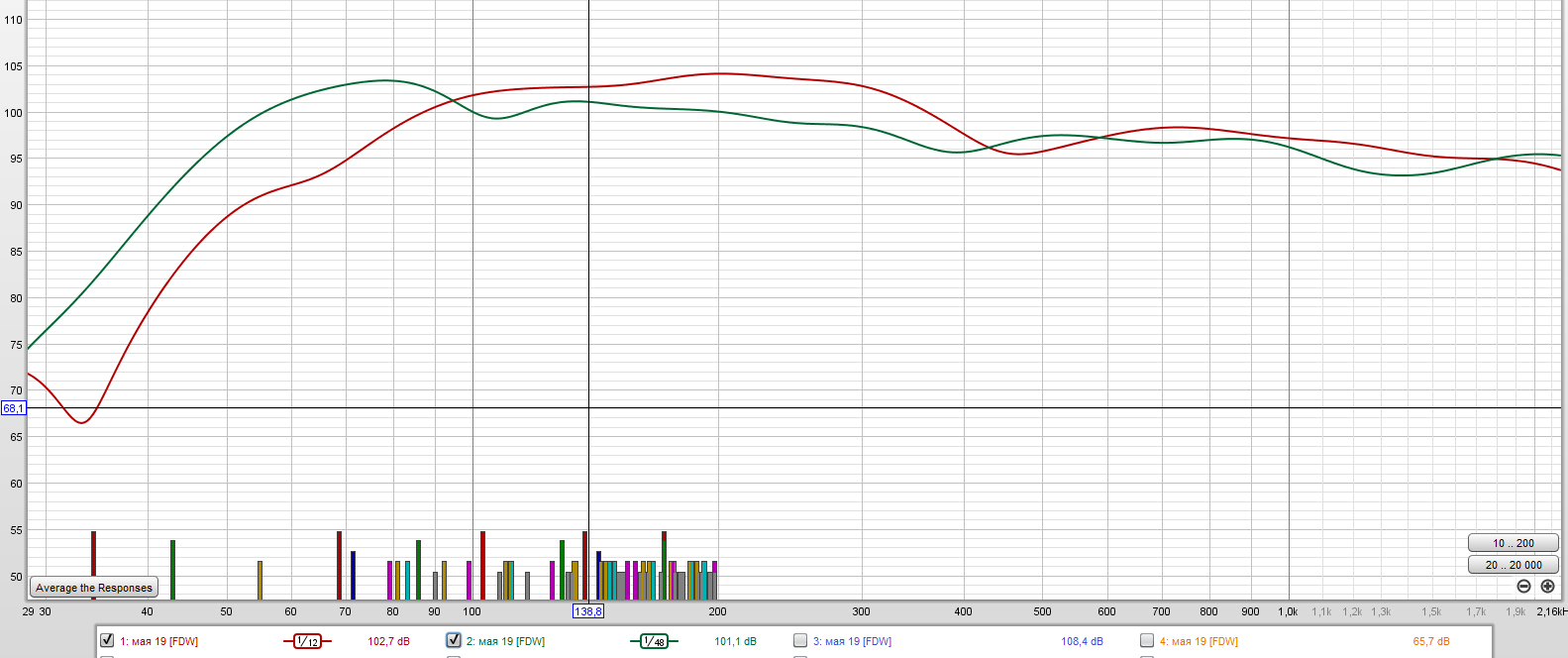

Пока все поделено, через дсп и высоким порядком, ранее было 24дб/окт, сейчас 48.
Фазу ловил 2 или 3 способами из точки прослушивания.
В итоге сшилось красиво с задержкой вч на 0.29мс.

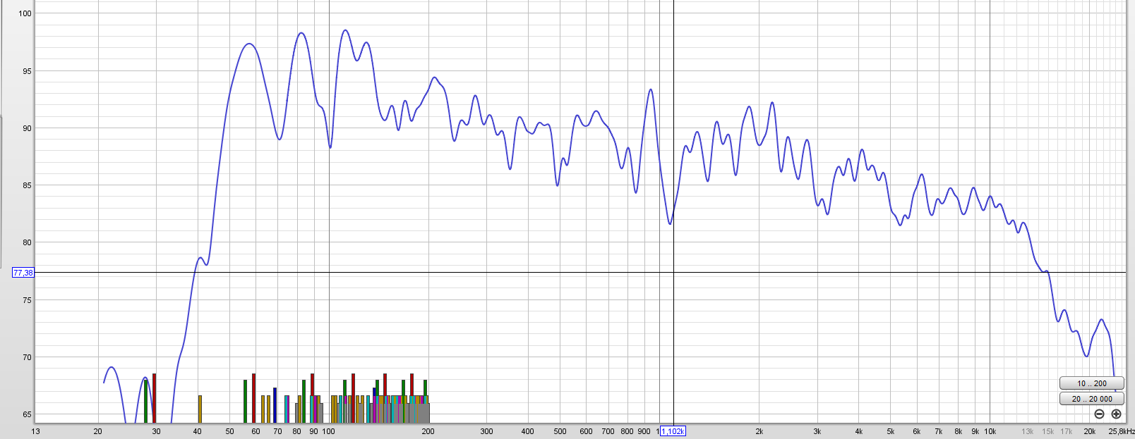

Вот два файла замеров, в одном находятся полосовые измерения, во втором финальное сведение.
Был бы признателен за указание на артефакты.

Одно измерение в точке прослушивания от 2 гт , второе, 1 щит в паре метров от стен.
