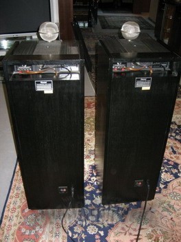

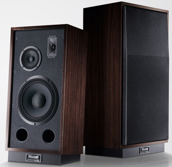

Те АС назывались TRANSPULS, кажется.
Нет, Транспульс это классическая модель АС:
Приветствую!
Журнал тот пока не нашел, но нашел такую модель: MAGNAT TRANSPULS MP-X088 Loudspeakers с внешним Plasma tweeter MP-02 (был ещё и MP-01).
Есть ссылки: https://magnathifimuseum.wordpress.com/2015/04/27/transpuls-mp-x-088/,

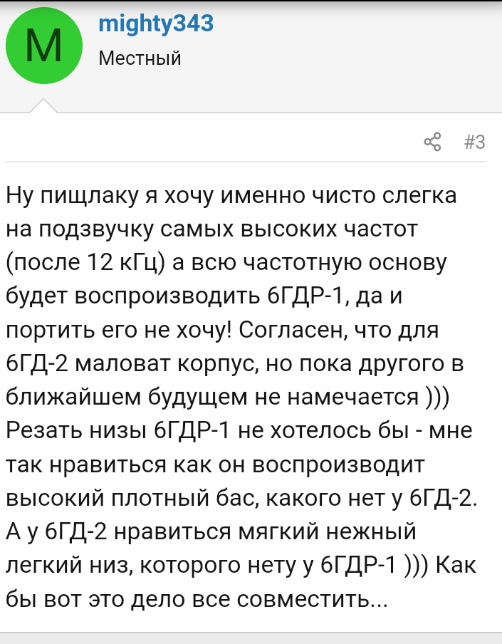

Интересно, а что будет, если на щит поставить 4 штуки 6гд2 и 4 штуки 6гдр1...? 6гд2 запитать каждый от своего усилителя, а для 6гдр1 сделать трансформатор с четырьмя низковольтными обмотками, рассчитанными на 1,2 ома...
На Аудиопортале сказали одну очень умную вещь. Скриншот этих мыслей я догадался сделать и сейчас покажу.
    135.9 KB · Просмотры: 212
Так вот он какой, Пятый Закон ! Незнание которого не освобождает.
