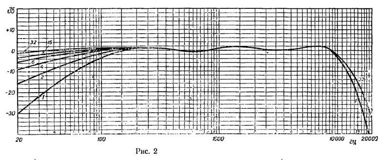

Вот как ИИ прокомментировал этот график:
"Обзор от ИИ
На изображении показана амплитудно-частотная характеристика (АЧХ) микрофона, отображающая его чувствительность в децибелах (дБ) в зависимости от частоты в герцах (Гц). Различные кривые (1, 2, 4, 6, 16, 32) иллюстрируют изменение АЧХ в зависимости от расстояния до источника звука (в сантиметрах), демонстрируя эффект близости.
  • Ось X: Частота (Гц) в логарифмическом масштабе от 20 Гц до 20 кГц.
  • Ось Y: Относительная чувствительность (дБ) от -30 дБ до +10 дБ.
  • Кривые: Представляют АЧХ на различных расстояниях до микрофона (1, 2, 4, 6, 16, 32 см).
  • Эффект близости: На низких частотах чувствительность увеличивается при уменьшении расстояния до источника звука."

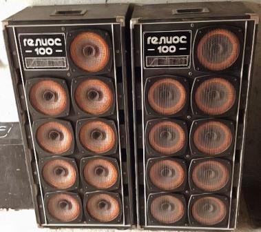

Как-то дяденька Vas привез макет щита с парой 6ГД-2 на нем, средником\шириком и пищалой. И когда начали скидывать три полосы, то против пары 6ГД-2 пищалка не вытянула, отдачи не хватило. Стало вровень, когда один динамик отключили. А если вместо одиночного басовика -целое стадо, то что с пищалками делать, где взять одну и с дикой отдачей?
Звук необычный, но непонятный😉 Дал послушать товарищу, взад забрать до сих пор не могу. А хочется.

Не отдает? Сам к ним прилип?
Я даже деньги предлагал.

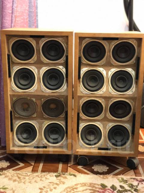

Дины не прикручиваются , а прижимаются панелью. Под каждой корзиной войлок. Сейчас бы я не знаю, заморочился бы так , или нет🙂
По поводу прилип.., да, ощущение что музыканты с тобой разговаривают и ты вообще в комнате с ними. Я уж не знаю, правильно это, или нет, но как то так. Имел бы я их как основные- не знаю, вряд ли. Но очень жалею что отдал. Это редко бывает
Войлок там точно не работает как ПАС?
