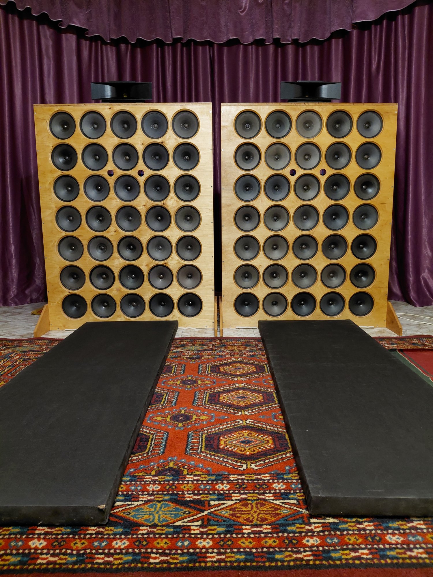

Групповой излучатель на 4ГД-35
Ежели ещё учесть и то, что ГИ излучает цилиндрическую волну а не сферическую, то вообще дело труба.
Ухов надо иметь в количестве соответствующем количеству динамиков в ГИ чтобы победить плоское звучание и интерференцию.
С математикой не поспоришь.
Эйнштейн сказал :,, Известно, что существует две бесконечности - вселенная и человеческая глупость, впрочем, в отношении первой я сомневаюсь,,
Изучите, что такое интерференция, и всё поймёте. Кратко: динамики в ГИ включены синфазно, поэтому их волны складываются, результирующее давление возрастает - если 2 динамика на 3дБ, если 4, на 6дБ., если 8, то на 9 дБ., и так далее. Соберите ГИ хотя бы из 6 - 8 динамиков, низов хороших не услышите, но перестанете писать бред. У нас в Беларуси на Onliner в меня бросали фекалиями 5 лет, в октябре ( 20 -24) я всё подробно и доступно написал. Заткнулись все злопыхатели. Удивлён, что до меня никто не успокоил невежественных людей. Столько негатива получили те, кто сделал ГИ, и рассказал об этом.
"Так стало быть - так таки и нету?" (с) Интерференции?
Учите матчасть.

Вы перепутали линейный массив и ГИ.
Зайдите на мой канал в Ютубе ( Валерий Парасевич )и послушайте звучание моих ГИ.
У моего приятеля Quad ESL-63, они гораздо меньше по размеру и там излучатель сделан так чтобы минимизировать интерференцию, на это потрачены серьёзные усилия.
И даже при этом мне их слушать довольно затруднительно потому что полностью И. победить нельзя. А здесь такая площадь.
Но хотя бы какую-нибудь АЧХ посмотреть.
Эта АС - полный хлам, она не имеет ничего подобного на ГИ. Кроме технического несовершенства, имеет чуйку 86 дБ., и нуждается в усилителе 50 - 100 Вт. Моя акустика ГИ(21) имеет чувствительность больше 100дБ., что обеспечивает комфортное прослушивание при Uвых. унч = макс.2 вольта, т.е. 0,44Вт. Rги = 9.0 Ом. c расстояния 6 метров. Если подать 15Вт., - топчет грудь.
Не обижайтесь, но вот вы наконец и дошли до применения аргумента "вон как орёт!".
Я прослушал записи с вашего ютуб-канала. С уверенностью могу сказать что голос звучит... и больше ничего. От того что вы набрали десятки динамиков от радиол и включили их петь одновременно "бас" ниже не стал и 4гд-35 как играл "гу-гух" без гу- в начале так и играет. И это еще как понял им подсобляет ламповый усилитель.
Честно завидую вам что имеете в распоряжении помещение такого размера. Завидую вам что имеете возможность собирать такую действительно интересную акустику как групповой излучатель. Самое главное - завидую что вы слушаете ее в свое удовольствие.
Но ничего из этого физику звука не меняет.

Претензия была как обычно за отсутствие измерений: в противопоставлении ГИ в плане проблемы интерференционных искажений был выдвинут Quad ESL-63 который обозвали "не кошерным" относительно темы ветки.
Замеры? Какие замеры? Играет все отлично-громко. Все ровно, мамой кляну-с.
Удифил, купи массив.. Купи, не пожалеешь - Удифильский массив!
А Вы, извиняюсь, много акустики собрали? И измерения у любителя могут и отсутствовать, причин масса, оборудования нет, мирофонов нужных, безэховой камеры нема... в первую очередь автор делал для себя, и звуком доволен... Если сможете подобное сотворить, да ещё и измерить для показать... вам лайки будут, и ранги...
А так докапываться тут все мастера, делать вещи единицы...
fvvn,​
Перечитайте еще раз сообщение. К работе претензий нету. Претензии к тому что за столько лет существования интернет форумов из тех кто собирали ГИ единицы выкладывали их измерения.
Но соль не в этом, а в том что все кто выкладывал измерения почему-то сразу выписывались из удифилов сторонниками ГИ, которые по совпадению измерениями не интересуются но как один вещают что "все там в порядке". Когда в порядке там быть не может. Большая часть их просто отказывается принимать факт того что им нравится такой искаженный звук.
Чтобы увидеть эту закономерность достаточно полистать "летопись" на 1200 страниц на "ВТОРАЯ ЖИЗНЬ СТАРОГО РАДИО".

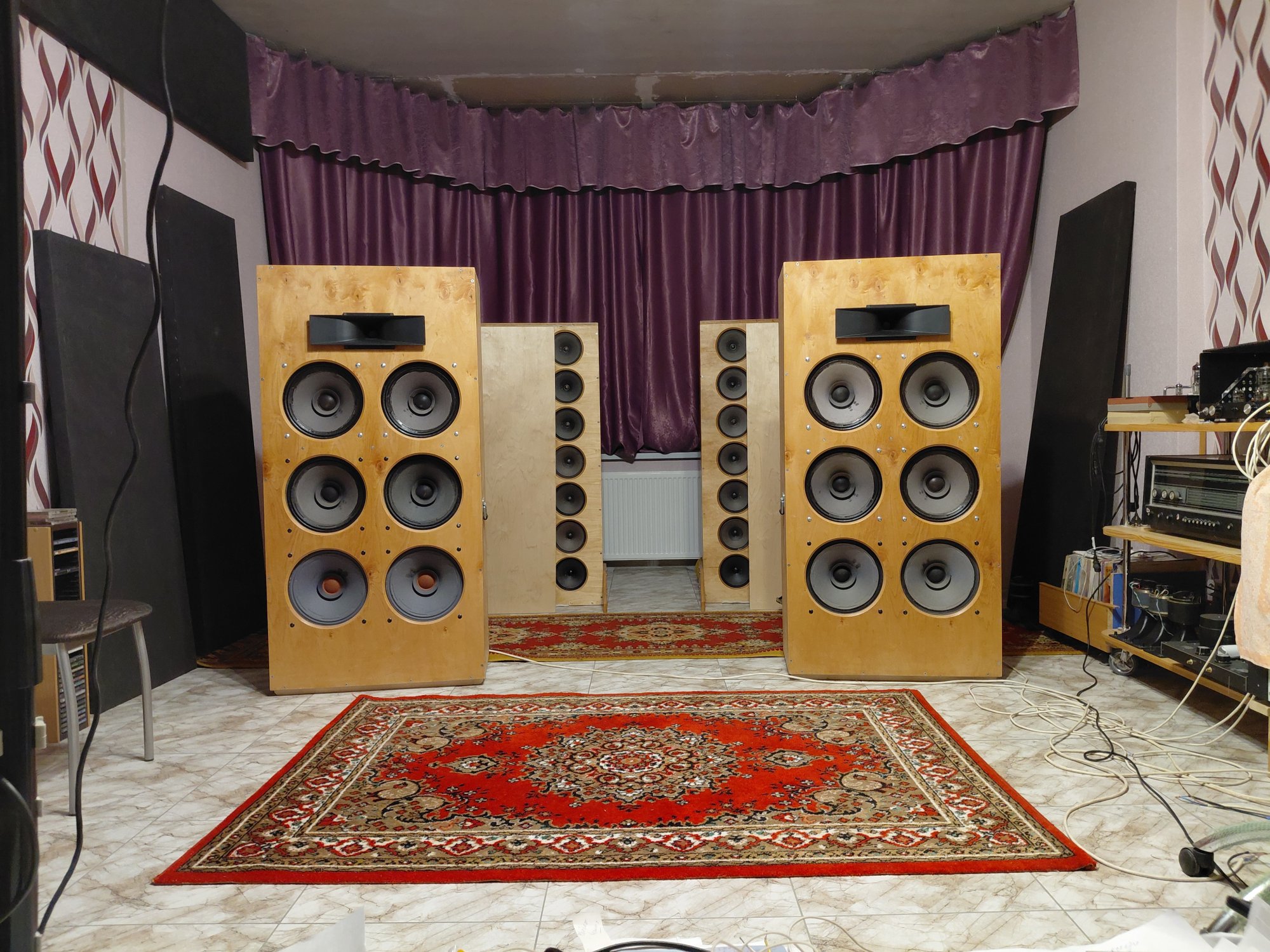

Установил новые ГИ, звучание супер !
    616 KB · Просмотры: 181

Видимо это тот предельный случай (см. Центральную предельную теорему Виета) , когда кол-во звуковых катушек уже не переходит в кач-во звука в ближнем поле. 😁
Если уж делать ГИ то нужны дины типа 4А-32, и дальнее поле прослушивания
Еще как пособляет
Для ГИ нужен высоколинейный усилитель
Я запитывал каждую колонку из 4- х 4А -32 достаточно хорошо линейным мостовым транзисторным унч мощностью 200 Вт
И что бы она звучала, и отрабатывала динамику, мощность доходит ватт до 150, хотя общая мощность колонки всего 60 Вт
И вот если есть такой комплект и мощность, то звук не орет, а наполняет пространство, мощность преобразуется в наполненность звуком, а не в громкость
Оно переходит в содом-геморрой. Бомба! +like
Но справедливости ради, это хорошая иллюстрация широты нормы слухового восприятия.
Одни прячутся за нули не в силах сформировать свои требования к звуку даже в самом простом виде,
другим ничего ни объяснять, ни измерять просто не надо, потому что звук - бомба!
Истина как всегда где-то посередине.
Не понял, а где на НЧ будут какие конусы?
Или оно ВО ВСЮ полосу включено?
ясен пень, во всю. Кто хоть раз тут упомянул про фильтрацию? И чего бы я тут распинался, если б автор выделил для каждого следующего кольца из динамиков свою полосу.
И заткнулся бы уважительно, разверни автор динамики по полуцилиндру, а не по дурацкой доске. Ушла бы интерференция , расширилась направленность по вертикали. А раз не сделал, осталось ему лишь дифирамбы петь своей бомбе да дули красные дяде Саше кидать. На другое не способен, значит.
