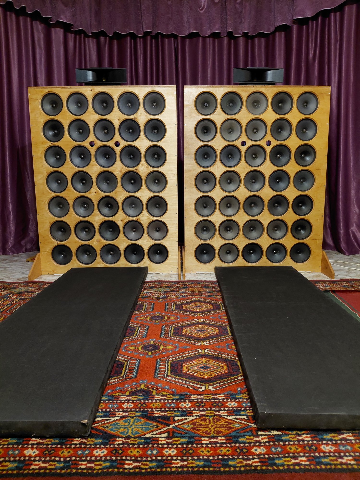

Групповой излучатель на 4ГД-35

Таким образом, Групповой Массив собранный на 8" динамиках использовать выше 850 Гц "незаконно".
Вы ответили неправильно ! У частоты 850 Гц., - длина волны = 40 см., половина её = 20 см., то есть по вашей арифметике расстояние между диффузорами = 20 см. В моих ГИ это расстояние =17мм., = 0,5 длины волны. Вся длина = 34мм., Частота этой волны = 10000 Гц.
Так бывает - маленькая невнимательность приводит к большой ошибке.
В Вашем случае - больше одной декады.
А если задуматься - сложная эта тема.
Сначала - можно представить НЧ-секцию. При последовательном - полностью и последовательно-параллельном - частично - соединении теряется демпфирование. Параллельно соединить - можно, но сопротивление будет "весёлым", ТВЗ мотать прямо под него, можно даже свою обмотку на динамик или группу динамиков делать. Вещь в себе получится, ну да ладно. Без демпфирования или со слабым - дискуссионно. Ну может быть механически можно, но ПАС идею дипольности подрежет.
Если делать ещё чтоб не только НЧ, а и СЧ/ВЧ, то получается на кусочке сферы делать нужно, из диаграммы направленности имеющихся динамиков выбрав угол между ними - и не факт, что получится - на разных частотах диаграмма разная и если на 1000 всё стыкуется, а на 10000 - "ёжик" из отдельных игольчатых, то счастья не будет. Тут ещё лирическое отступление, что очень широкая диаграмма - великие требования к обработке комнаты - узенький лучик от Сонидо (см. тут же, но раньше) будет благом, потому как попадёт в уши, не отразившись от зеркального шкафа, который вообще сбоку и казалось бы не при чём.
И эта сфера большой не будет, а большой ГИ сферой не будет. Но пусть большой, значит только на НЧ, а на СЧ... Это же счастье с чем-то сообразным сводить нужно. Как вариант - рупор или снова групповой излучатель - уж точно на фрагменте сферы.
Потом ещё вот к тому что я писал про соединение на НЧ примешивается вопрос фильтрации - так что или сложный биампинг или ещё чего весёлого. Хорошо, что на СЧ и ВЧ у нас демпфирования не надо.
Это если по уму.
Посему я б не взялся, лучше бы сложный адов рупор запилил, чем такое чудо.

Со многим согласен полностью. кроме разнонаправленных на ВЧ иголочек. Получится в сумме с отраженкой некое диффузное ВЧ поле. Довелось услышать эту фишку на Росхаенде, когда работал рассеиватель над пищалой, смотрящей в потолок, фонтанирующий вокруг . Не сказать, что прям сражен волшебной картиной, но в целом не придраться.
И как говорится, блажен. кто верует. Не зная всех колючих зарослей, ожидающих на пути, приятно сделать, что задумал, и неважно. кто и что там вякает.
Легко (и дёшево) отдельный усилитель на каждый динамик. В перспективе- с DSP🙂
.... При последовательном - полностью и последовательно-параллельном - частично - соединении теряется демпфирование....
Эта неубиваемая придумка о потере демпфирования, добавке индуктивности в цепи при серийном включении однотипных динамиков сто лет гуляет по сети и никто не высказывает сомнения этой несуразице.
Хотя так оно и будет если катушки всех динамиков, кроме одного, зафиксировать (обездвижить) в зазоре.
Тут с вами согласен , про демпфирование. Куча последовательных динамиков идентична одному с повышенным импедансом, а следовательно, ему достаточно усилителя с повышенным относительно стандартного выходным сопротивлением- при неизменно достаточном демпинг-факторе.

А чем Вам это не рупор:
Эта конструкция от ув.Степаныча на 100% ведёт себя как идеальный рупор, без присущих традиционному рупору косяков/проблем. Нижний срез определяет Fs динамиков, верхний - их размер (межцентровое).
Называется "плоский рупор".
На данный момент видится антенная решетка без признаков фазирования , со всеми присущими ей недостатками. В волшебное звучание верится с трудом. Насчет плоского рупора не встречал, новое слово, видимо.
Да-да, именно так!
Как из курса "Антенны", склероз мне в помощь.
Антенна рупорная вырождается в антенную решетку - соответствие полное.
В толстых книжках, например, Вахитов Ш.Я. не употребляет термин колонка или акустическая система, а величает их антеннами ввиду их высокой тождественности.
Тоже об этом сразу подумал..._da
Винный или квасной червь сомнения гложет мою печень! Синфазная антенная решётка это система излучателей (доброго звука), питаемая током (или напряжением) одинаковой фазы (или мазы – для напряжения). В нашем случае это плоское двумерное синфазно-антенное решето. Чтобы формировать ДН и управлять наклоном главного лепестка ДН необходимо для каждого динамика сделать свой аттенюатор, фазовращатель и унч. Тогда, изменяя амплитудно-фазовое распределение в плоскости щита (манипулируя фазой и амплитудой сигнала каждого динамика) , мы смогëм достичь неслыханных результатов в токе прослушивания.
Второй момент: рупор (конический, секспоненциальный, ступенчатый) согласует сопротивление излучения динамика с сопротивлением среды. Разумеется, рупор формирует ДН в азимутальной и угломестной плоскостях. За счёт этого и растет КНД (коэффициент направленного действия) на уши слушателя. В данном случае никакого рупора в упор не вижу и не слышу.
Не будем забывать про определение антенны по Герцу: антенна это частотно-пространственный фильтр.

Куча последовательных динамиков идентична одному с повышенным импедансом...
Но есть два нюанса - 1. при идентичных динамиках 2. в идентичных условиях.
На практике первое приводит к необходимости отбора подходящих из просто кучи исходного материала, а второе - не даст сделать идеально, так как лёгкий динамик (а тут в основном говорим про такие) в центре группы и на углу сильно по-разному взаимодействуют с воздухом.
В итоге, конечно, всё ж сделать хорошо можно, но подбирая группы равных (и соединяя в них динамики последовательно) и соединяя группы параллельно.

Как подсказал один очень знающий специалист, главные проблемы массивов из кучи динамиков возникают не на стационарных, а на импульсных звуковых сигналах из-за разного времени прохождения сигналов от краев и центра массива, в итоге развал звучания и каша . Единственный выход- разбивка динамиков на группы по рабочей полосе, растаскивание разных групп в стороны , тогда результат приличнее.
От себя добавлю, что в многополоске уже второй одинаковый СЧ-ВЧ динамик - дикий головняк, не говоря про стадо одинаковых шириков, тупо соединенных в кучу.
В профессиональной сценической звуковой технике эти проблемы давно решены в рабочих устройствах , из которых набраны порталы. Но вместо изучения и копирования опыта -хождение по граблям с гордым видом.
Как подсказал один очень знающий специалист, главные проблемы массивов из кучи динамиков возникают не на стационарных, а на импульсных звуковых сигналах из-за разного времени прохождения сигналов от краев и центра массива, в итоге развал звучания и каша.
Так... я вообще не верю в ШП в таком случае, всё, что я писал про разные динамики - это в районе резонанса.
Пример по минимуму - два динамика с разной Fs из радиолы последовательно - бас по уровню терпимый, а по качеству уже не очень.
Даже стадо неодинаковых НЧ уже проблема.
