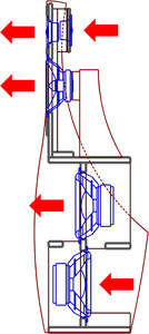

Каким Вы видите это дополнение ?
    53.3 KB · Просмотры: 39
За счёт немеряной массы интегрально присоединенного воздуха резонанс упадет ещё ниже (плинтуса ) – эффект Коанда.
Не так-то и сильно - масса распределится на большое число динамиков, хотя и небольшая прибавка тут полезна.
Про Коанда уже сказали.
Здраво! И никаких хоров.
смысл выставлять нижний динамик спиной вперед
Два оппозитных "Н" фрейма для снижения уровня четных гармоник. В модифицированном варианте динамики стоят буквой "V" (точнее "М" фрейм) -компактнее и более жесткая конструкция.

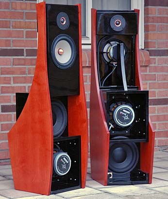

Все классно у Линквитца. Кроме одной мелочи. Микрофон на картинке нарисован в упор к колонке. И там все может быть роскошно, до отдаления от колонки. Где вся красота приведенных АЧХ сдуется до странных картинок.
Если это вот тут - https://www.linkwitzlab.com/proto.htm - то как раз там и написано, что измеряется как оно было БЫ без АКЗ (measure a frequency response that has not been affected by dipole cancellation, because the microphone is so close to the source) и если микрофон отодвинуть, то басы сдуются (move the microphone away, the response will decrease progressively as frequency goes down) и их планируется снова надуть эквализацией (must be equalized to obtain a flat woofer response).
То есть всё честно.

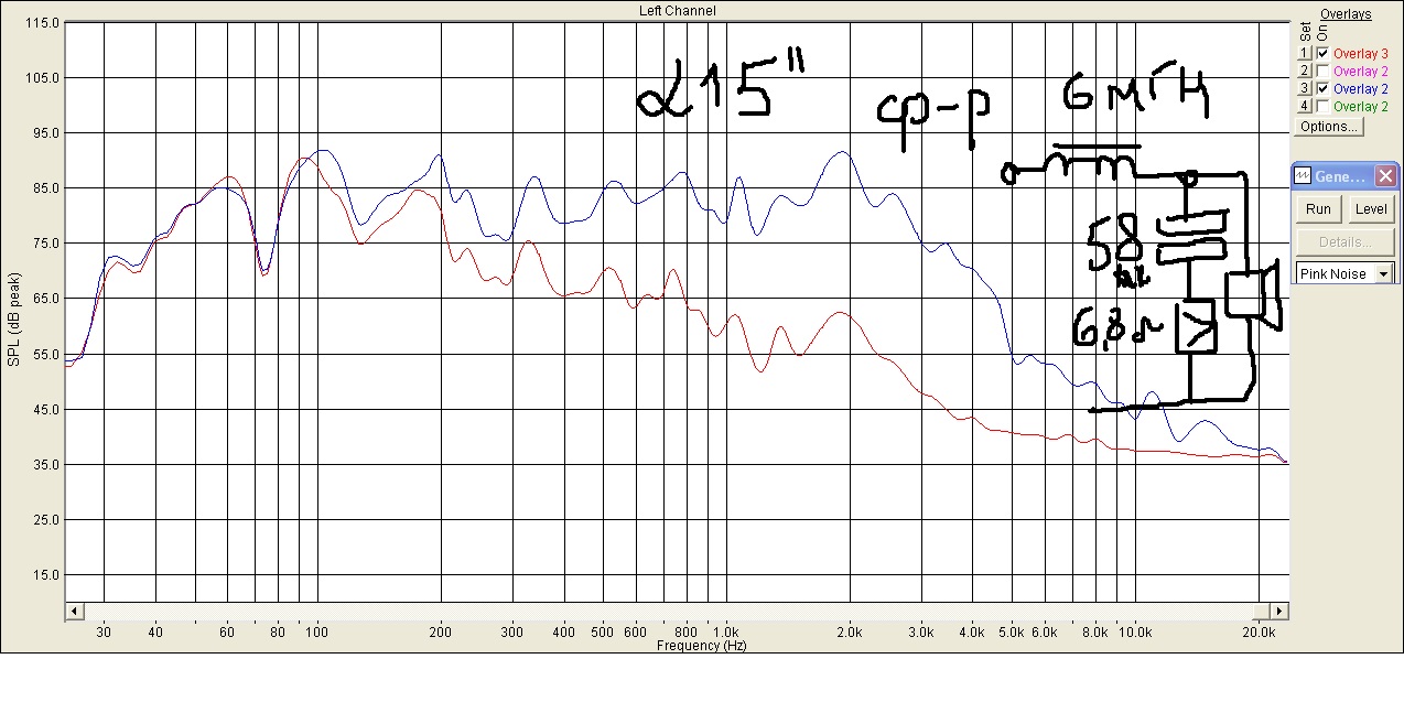

Подобная фигня с замерами в упор к динамику в щите и на дистанции в метр в свое время, году в 2015, вызвала дикий срач на веге, в теме открытки на Альфа 15 Эминенс. Знакомый повелся на идею щитов типа "Огрызок- JAMO909 ". Купил две пары динов. Меня позвал глянуть, правда ли все то, о чем верещат поклонники идеи .
Приехал, измерил, результаты выложили .Все до скуки предсказуемо. Чуда нет и не может быть с таким соотношением площадей динамика и щита.
Знакомый дядька грамотный, все понял, мигом продал дины обратно, забрали со свистом. А позже маятник научной справедливости качнулся назад и народ кинулся избавляться от хапнутых Эминенсов. Но не все кинулись.

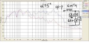

Были и разумные. И давний друг оставил пару, посоветовавшись, что с ними можно сделать. Позже сделал, я там проделал замеры, фильтры вырулил, по низу честные 50 Гц , выше чем угодно подхватываем, низы у нас в кармане. Но и щиты там не детские, пиленный пополам лист МДФ 3 на 2 метра. И по углам комнаты щиты. Разворот на слушателя .

А! Мааленькое ЧЕСТНОЕ уточнение. Надуть эквализацией. Тогда понятно.

Там и словами сказано и фильтр (до усилителя) приведён.
Из интересного - там у динамика срач при окончании поршневого режима работы и при таком измерении он виден.
Собственно по моим представлениям о прекрасном такие измерения хорошо показывают детали, а с большого расстояния - общую форму (это если в комнате измерять, а не тащить на балкон).

Позже сделал, я там проделал замеры, фильтры вырулил, по низу честные 50 Гц..
А отдача какая? Там децибел 5-10 отдано на коррекцию.

Разумеется! Отдача Эминенса в щите - дай бог чтобы 87-88 дБ на низу вместо 98 паспортных.
