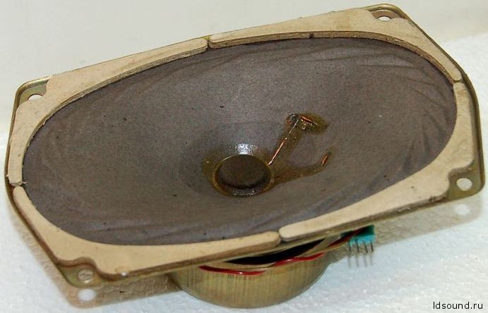

И потом, 4 гд - 35, это просто динамик, типовой, массовый,....я могу предположить, что их особая комбинация в пространстве, особое звукоусиление и особое согласование динамиков с усилением, могут создать синергию звука, и сделать из звука - Звук

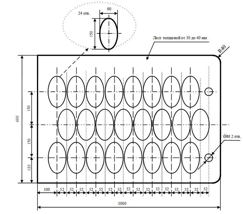

Разность по времени прихода этих волн равна: 0,02079 - 0,2058 = 0,00021 сек.
Это как раз где-то полный период частоты где-то 4700 Гц. А на в два раза меньшей частоте - противофаза. Если от двух динамиков сигнал приходит в противофазе - он вычитается.
Получаем провал где-то на 2400, причём провал, "гуляющий" от положения головы. Мерзость редкостная.

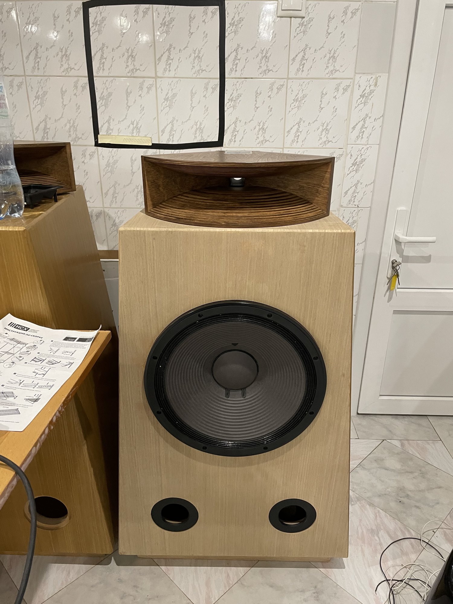

Хм... а мне кажется, что всё находится примерно между колонками, но где-то сзади и выше (у меня высокие и чуть вниз смотрят), будто перед сценой сидишь.
Похоже, что чуть больше идёт от колонок и меньше - от отражений, как хакнуть радиус гулкости, не привлекая санитаров.

Ох, красивы! Но расстояния между центрами излучений на НЧ и СЧ великоваты. А где деление, кстати?

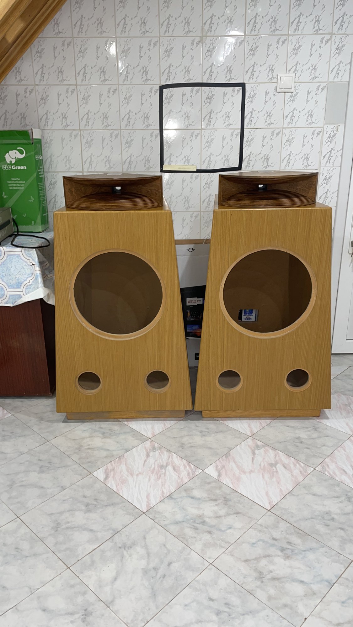

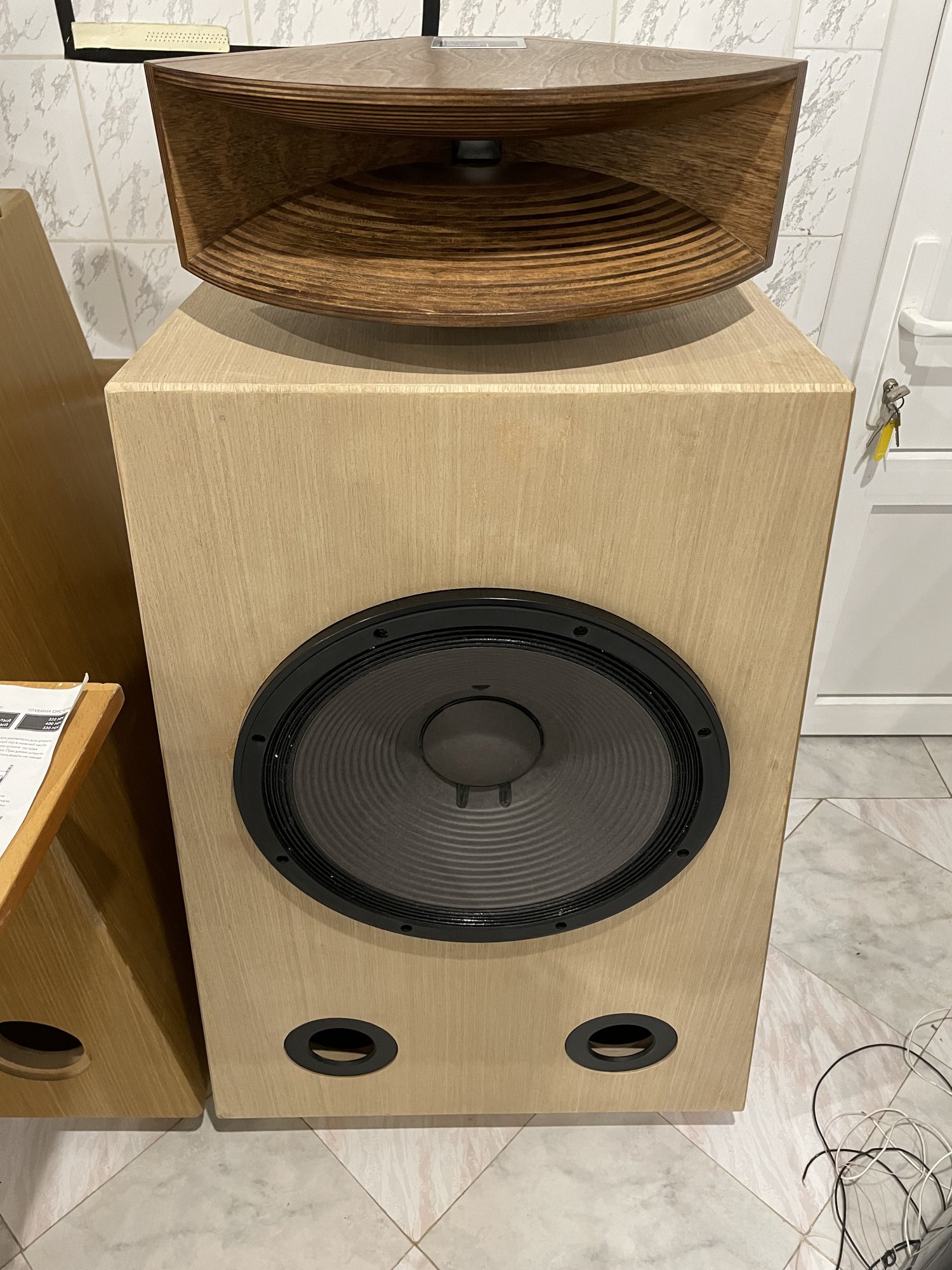

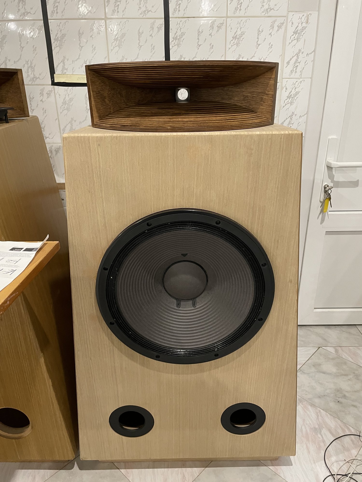

Обратите внимание на губастого рупора Фостекс H400. Его излучение ближе к вертикальному венику, оно остро направленное , с широким раскрывом вниз и вверх, перекрывает излучение басовика влет на средине.
По пристрелочным замерам, сшивка должна получиться в районе 1800-2000Гц. Басовик самый крутой, TAD1601C. Ровный, ясный, плавно спадает отдачей. Драйвер Фостекс D100A , он оказался не плох, с высоты нажитого опыта.
Но есть мыслишка средника врезать над басовиком, есть для него пространство. Запасной вариант, если на средине траблы возникнут.

Минимальная достаточность (сакральное число) - 21 шт. 4ГД-35, или 36 шт. 5ГДШ-4.
Ежели кают-компания на ледоколе. У меня 20 квадратов, так что 2х18 шт 5гдш-4 больше, чем достаточно (дя меня). Каюта должна быть подготовлена - на палубе - ковёр, на подволоке - паруса, переборки - соответственно.
