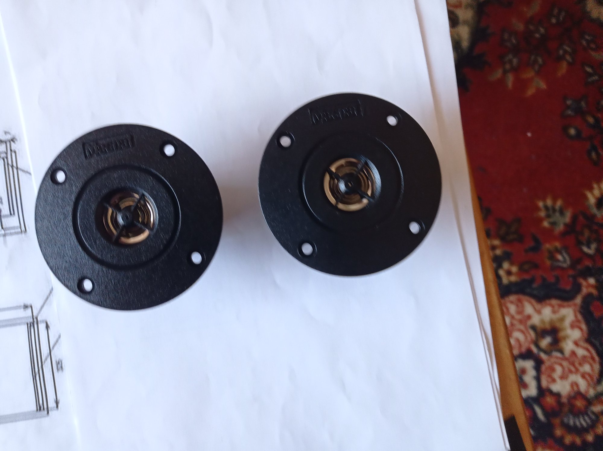

ПС." По совету друзей" понял, что это Филипсы. АЧХ всем на зависть. Фланец подрезать , чтобы не накрывал басовика и будет Танной .

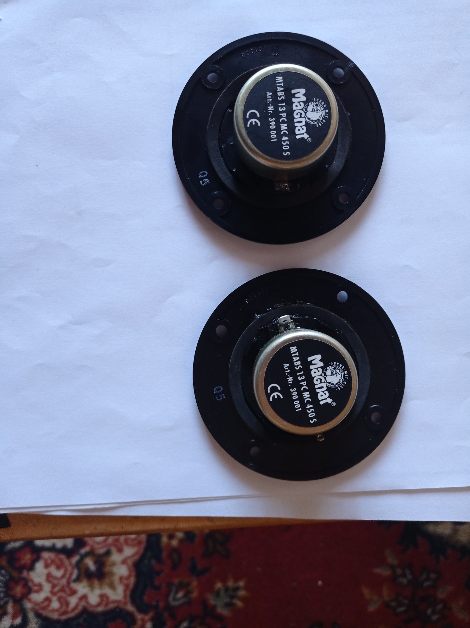

Пищали к 25гдн3-4 поставлю эти Magnat c частотой раздела 3 килогерца.(проект гуру).
Симпатяшки. Такой конструктив у многих фирм есть, просто, недорого, задачу выполняет.
Короба на той недели закончу (для гуру).ФИльтры сделаю последовательные.
Спасибо.
На такой наматают катушки воздушные и начнем модернизацию.

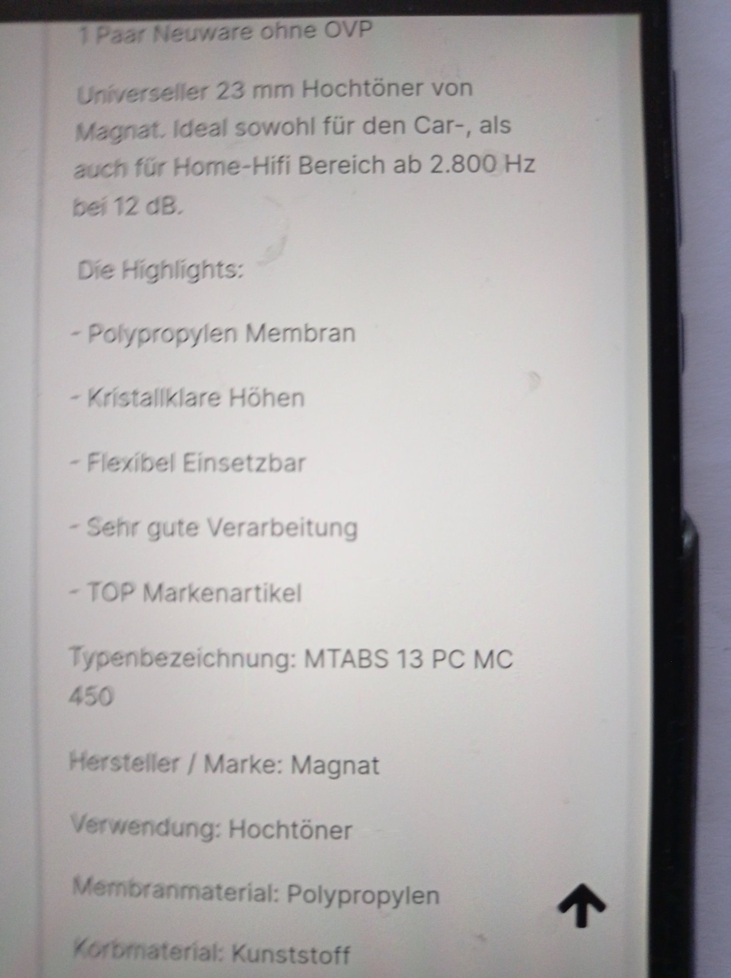

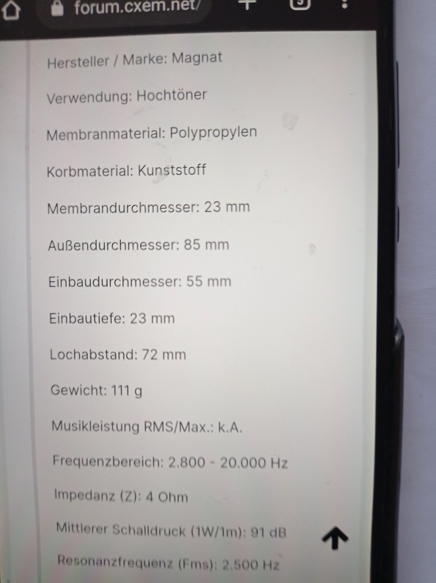

Вот данные на пищали Maqnat.

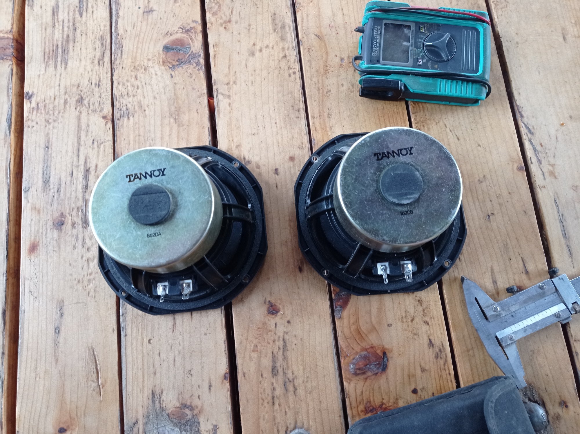

Вот динамики от таной меркурий.Сниму с их ПТС и будем делать на их новые фильтры на основе схемы уважаемого АВ.
Вот они родимые.
    544.5 KB · Просмотры: 112
Ну вот ПТС на таноевскии динамики.

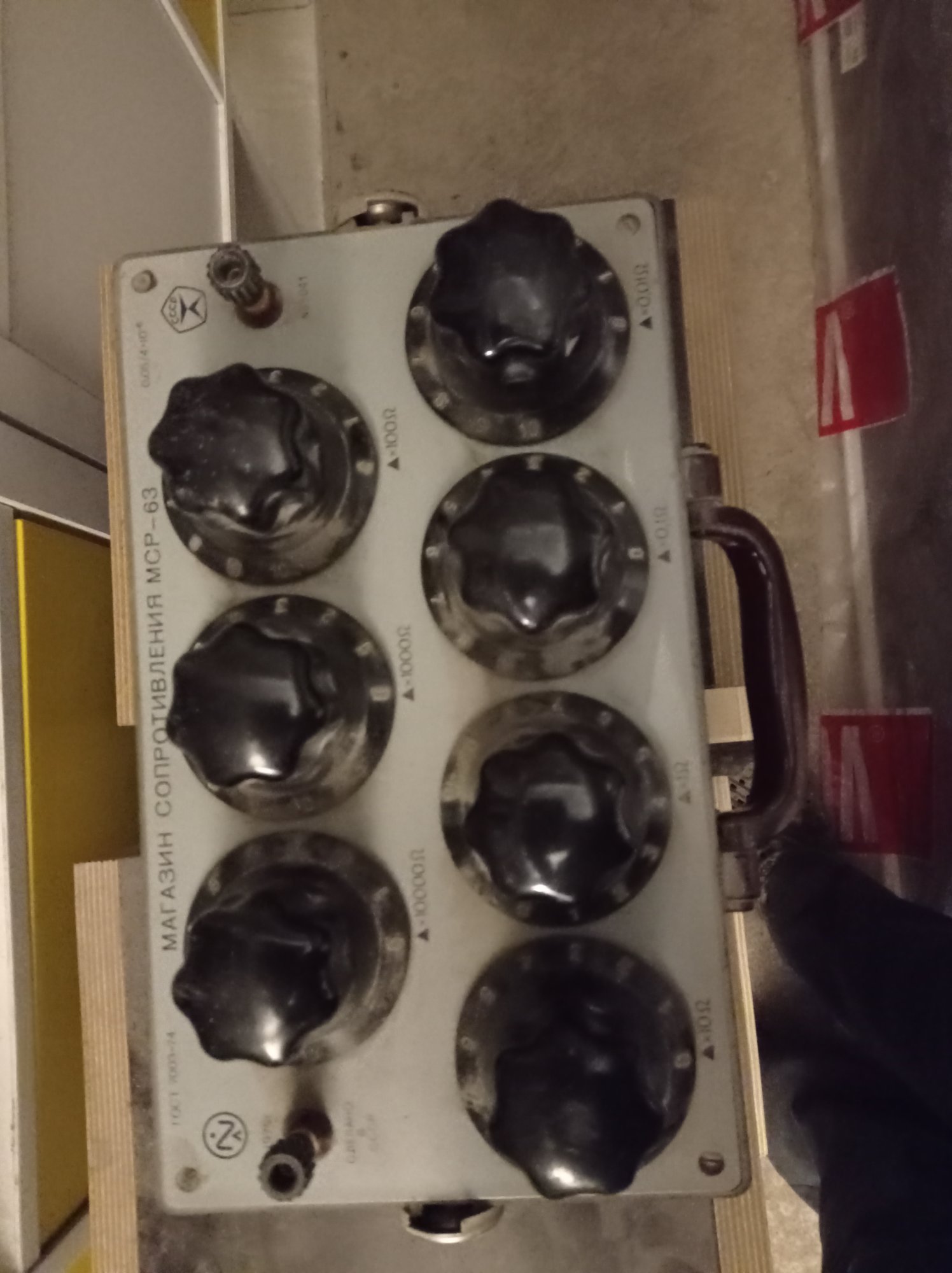

СНачала отполировал звуковую карту по программе Rew.ПОтом сделал калибровку разомкнутой цепи,потом замкнул контакты,и заместо резистора использовал магазин сопротивлений сп 63 выставил на 4 ома.И последний вопрос а какой лучше.

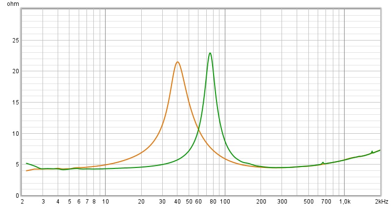

Измерил еще раз на воздухе резонанс динамика 40.5 герц в закрытом ящике 10 литров 76 герц re 4,09 ома.ПТС ПРИЛАГАЕТСЯ С ГРАФИКОМ.
Thiele-Small parameters
fs 40.5 Hz
Re 4.09 ohm
Le 0.657 mH
Qms 2.855
Qes 0.656
Qts 0.534
Mms 9.78 g
Cms 1.577 mm/N
Rms 0.872 kg/s
Vas 30.57 litres
Bl 3.937 Tm
Eta 0.30 %
Lp (1W/1m) 86.97 dB
Dd 12.20 cm
Sd 116.9 cm^2
Можно в таком виде выложить чтобы не лазить по портянке в другом окне?
Все верно. Сдвиг резонанса в 10 литрах вдвое от исходного, значит, Vas равно трем объемам измер-ящика, 30 литров. И с Qts 0,54 вариантов два: или ЗЯ в 30-35литрах со срезом (40 гц на корень из 3)=68 герц , либо делать Чебышевский ФИ. Либо литрах в 30 сделать ФИ с настройкой ниже оптимальной, некий компромисс между ЗЯ и ФИ .
Можно и четвертый вариант, ЗЯ +ПАС, но это могу советовать только себе. И сам себе возражу.
