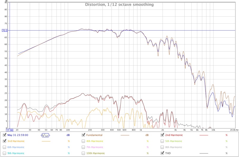

У представленной Беймы диффузор судя по АЧХ уже на 400 Гц начинает ломать.
Верно.
Вот и приходится выкручиваться, делая громадные диффузоры.
Ломающиеся на 400 Гц.
А вы сами , лично, ту ломку видели, чтобы важно про нее рассуждать? Как она выглядит, чем ее измерить, каким ломкометром?
Так вот же, на частотке. Диффузор сломался, большая часть отключилась, работать остался только центр, подвижная масса резко уменьшилась - давление больше.

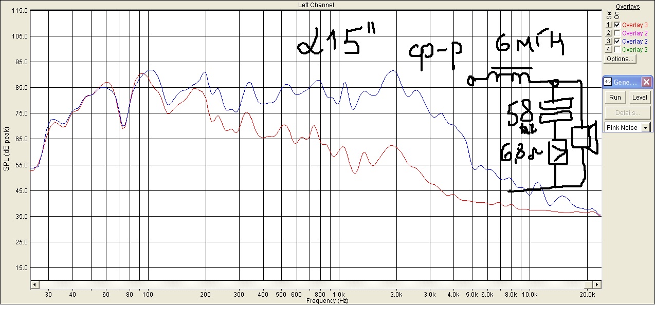

Сравните с пятнашкой у которой такой ломки нет:
У вашей пятнашки на АЧХ ломку завалила индуктивность. А так, никуда она не делась - 400Гц и далее. Яма на месте. Диффузор хлопает кусками в противофазе.
Именно по этой причине место ей в канаве с последующей заменой на 10-ку.
ПС Измышления на основе измерений в упор к пыльнику сеят сомнения в здравости глашатая.
P.S. Так и хочется сказать, вот же дураки инженеры TAD, ведь рецепт от всех болезней это Qts <0.1 а лучше 0.01 и палка, чем кривее тем лучше
Они не дураки, просто дилетанты. В шиномонтаже не работали. Научились в своих университетах АЧХу и ТС измерять, а просчитать динамик на логарифмической линейке не умеют.
Когда такое происходит - растут искажения, например у Беймы. Никакая индуктивность не исправит ломающийся диффузор. Если бы у нашей пятнашки он ломался, то индуктивность давление может быть и посадила, а искажения никуда не делись.

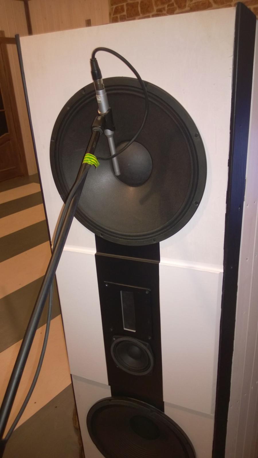

Пс А уж то , что ваши частотки( с искажениями) замеряны в упор вообще говорит об особом скудоумии.

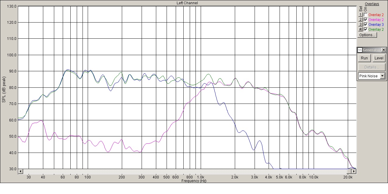

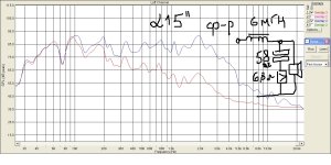

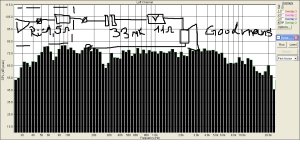

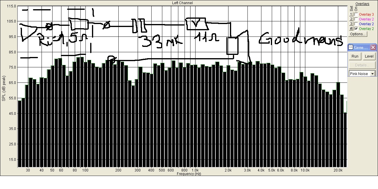

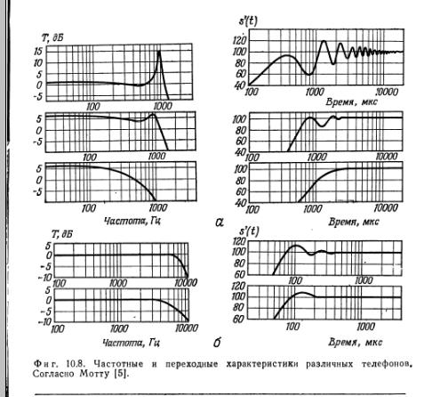

Картинки для убедительности. Примерно, как должен себя вести нормально воспитанный басовик , не мечтающий вырасти и стать сабвуфером.
    176.3 KB · Просмотры: 118
    234.3 KB · Просмотры: 106
    198.6 KB · Просмотры: 122
    47.5 KB · Просмотры: 109

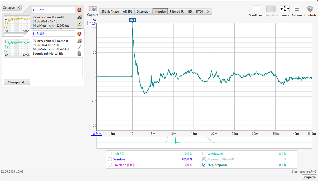

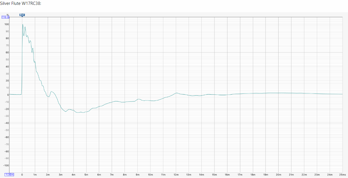

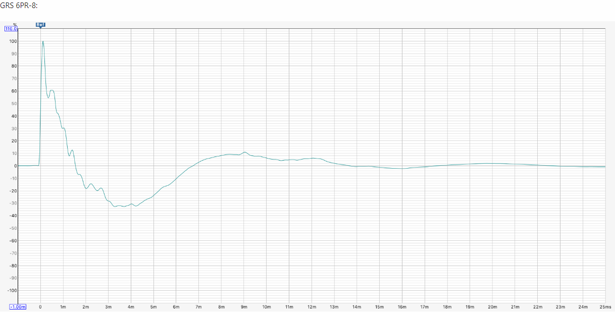

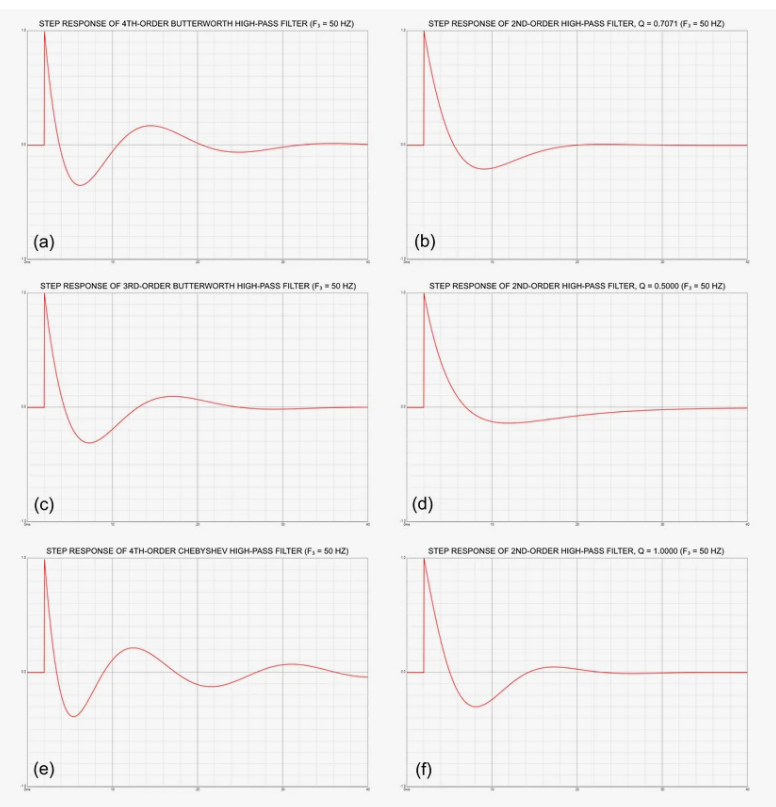

Я приводил ранее картинку степ моделирования ФИ как фильтров ВЧ третьего и четвёртого порядков и ЗЯ как фильтра ВЧ второго порядка.
Скорость спада отклика отражает частотную характеристику частоты справа. А вот уход ниже нуля и время выхода обратно в ноль отражает добротность и скоростную характеристику.
Если к этому "фильтру" навернуть ещё пару порядков фильтров то получится то что делают очень многие именитые производители колонок.
Например вот это.
Или это
При этом видно что более низкая добротность уменьшает уход но увеличивает время выхода характеристики в 0. Что как бы интересно в дискуссии о низкой добротности.
Например динамик с добротностью 0.3. Выход в 0 на 12 мсек. Очень долго.
Динамик с добротностью 1.0 Выход в 0 раньше но всё равно медленный. И добротность его колбасит до тех же 12 мсек.
Под рукой REW сейчас нет но нашёл в почте степ респонс своей колонки. Он практически такой же как степ респонс самого 25ГД26 в ближнем поле. только чуть отражения от пола и колыхания моего натяжного потолка на 28 Гц аж до 40 мсек добавляются. Но слушать это не мешает.

Как раз частотка с права отражена на фронте степа, а частотка с лева отображена как раз с права от фронта.
Сравните степы пищалки и басовика. Чтобы не путаться "частотка справа" это какую верхнюю частоту динамик способен воспроизвести. Чем быстрее спад тем выше верхняя частота воспроизводимая динамиком.

Водопад всего лишь одна из форм представления импульсной характеристики. Она же отражает лишь СТАЦИОНАРНЫЕ явления, происходящие в ГД.
Каша малаша. Мы тут гул по спаду степа определяем, а вы со своей стационарностью лезете в дебри математики.
