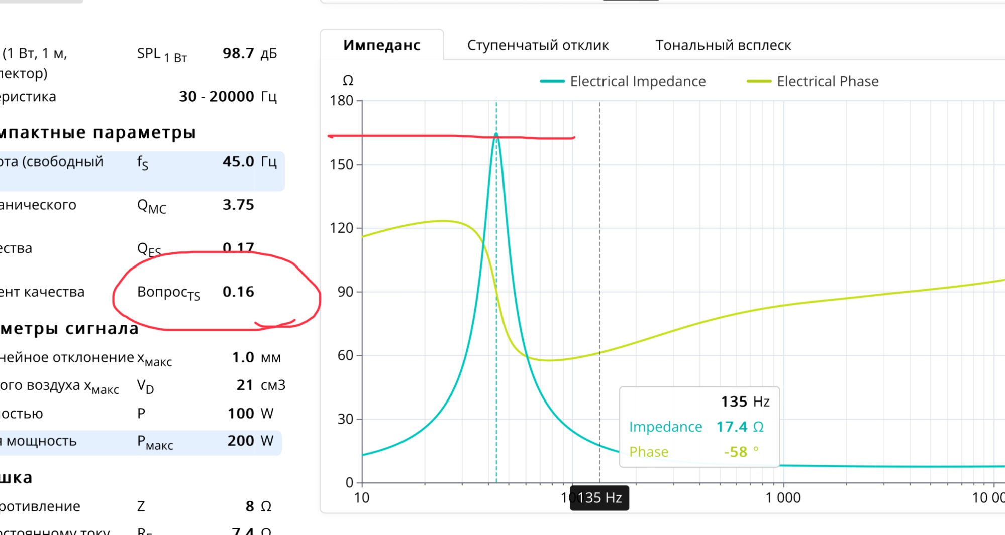

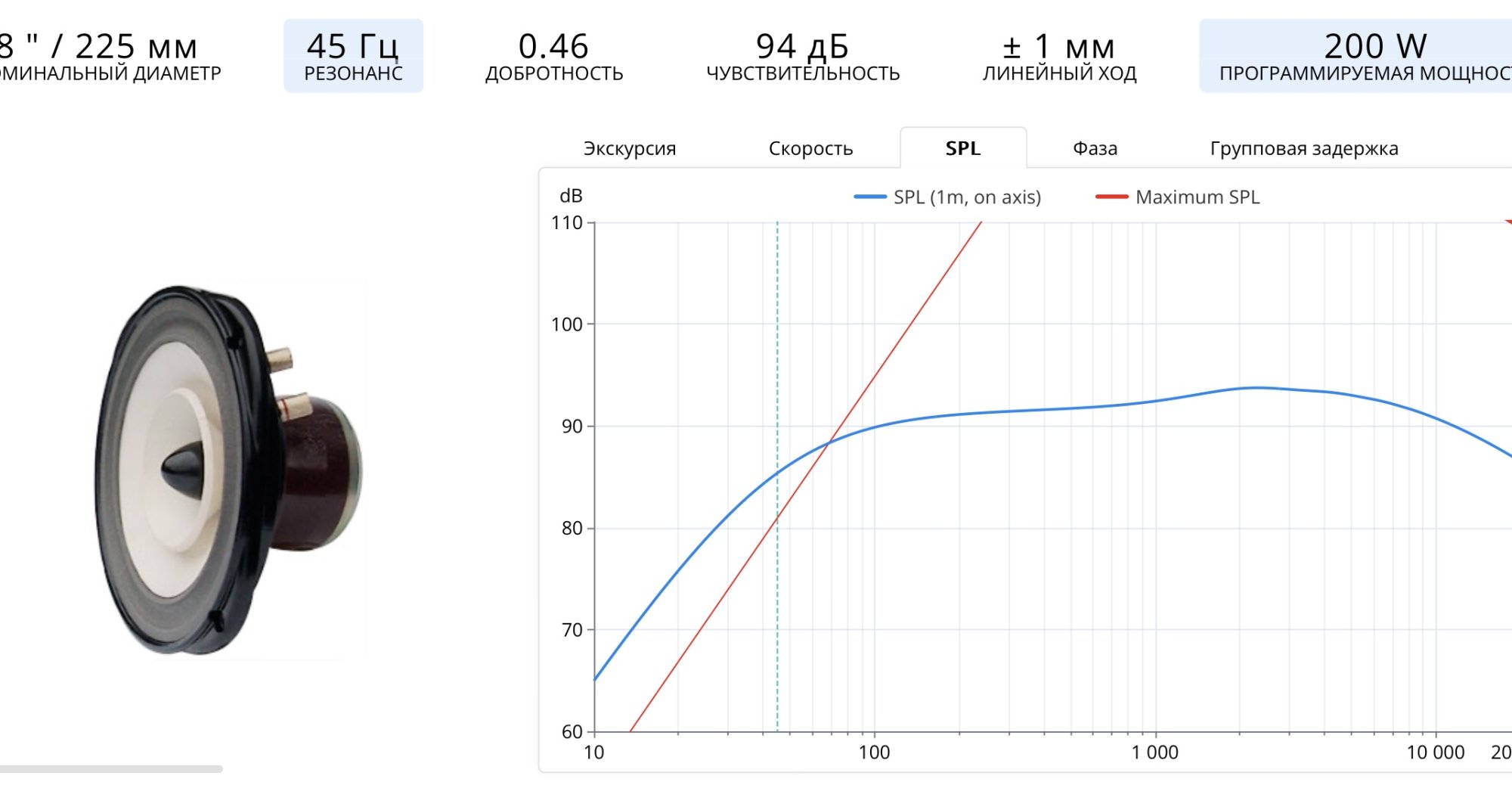

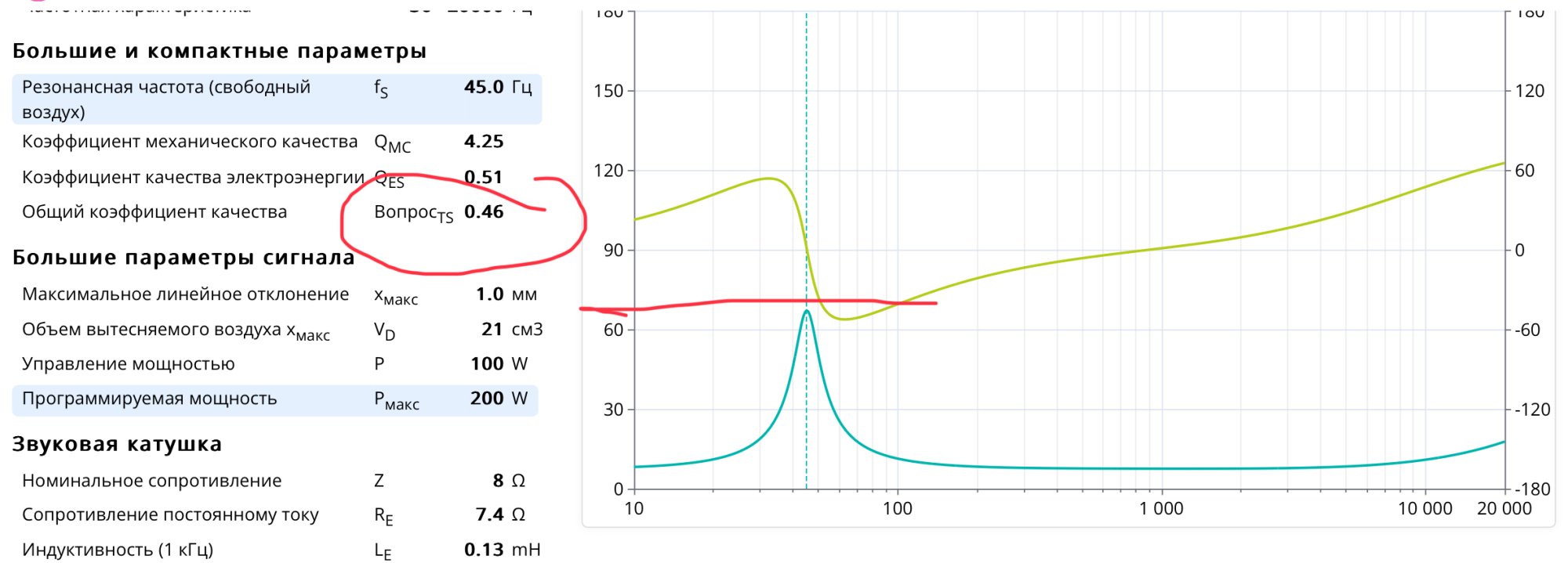

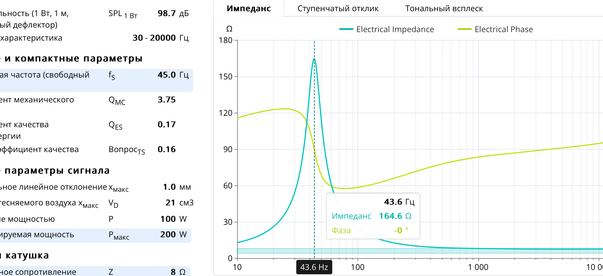

Встаёт вопрос почему так. И я пока считаю что есть проблема в первой четверти периода. Может у кого то есть другие идеи в чём состоит проблема.
Проблема не только в первой четверти, а во всех.

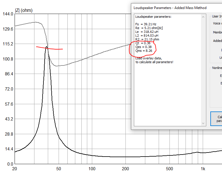

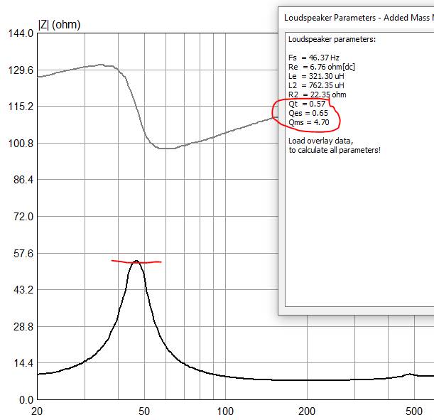

Тупому ежу понятно почему АЧХ валится слева, но не «специалисту».

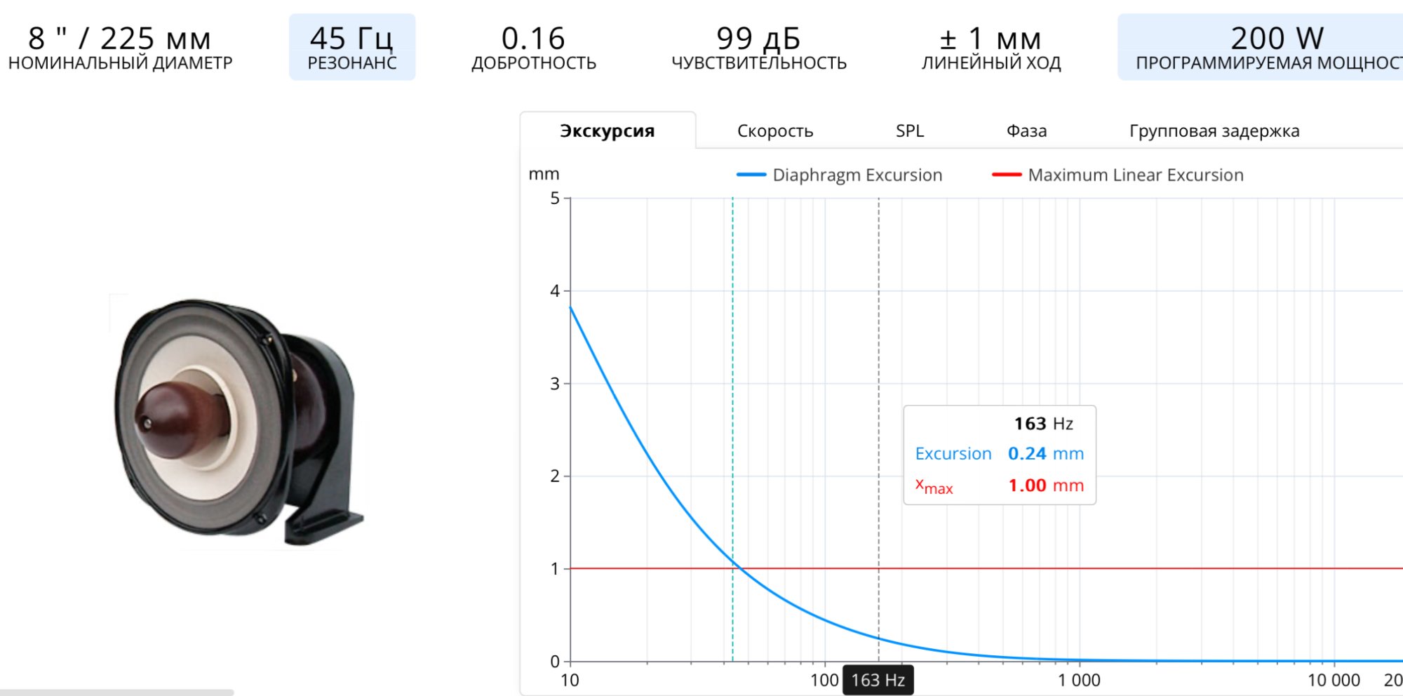

Естественно если придерживать подвижку она меньше давление создаст. Зачем придерживать-то? Им так нравится, они это "вкусным" звуком называют. Про пониженное давление можно не говорить.

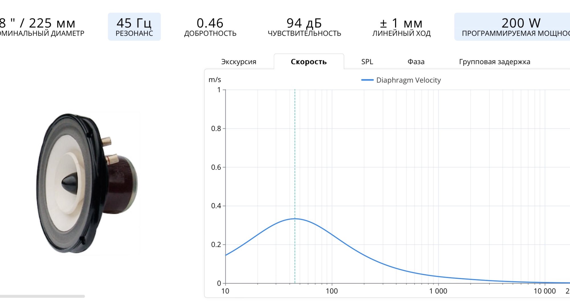

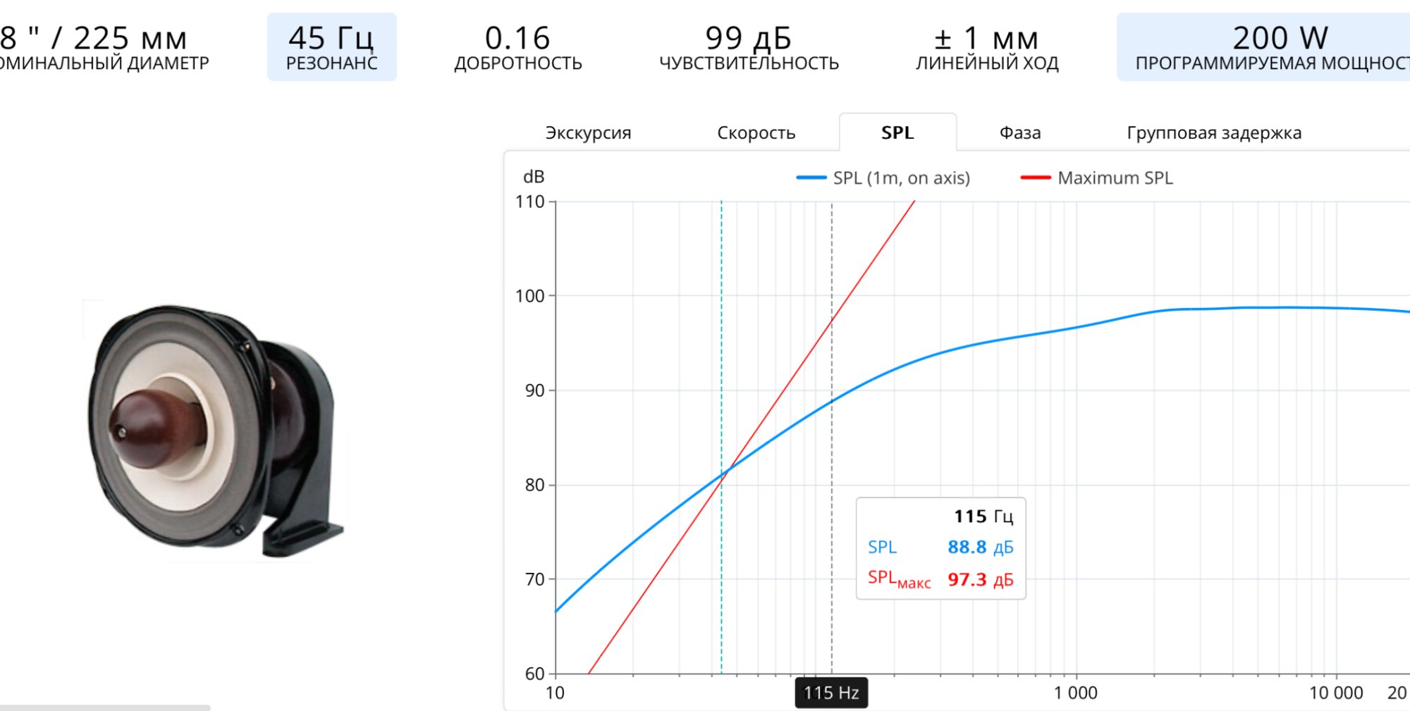

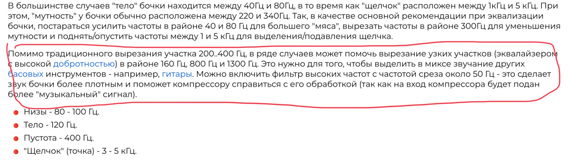

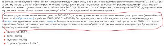

Когда речь про четверть периода то речь об атаке у басовиков, большой бочки, литавр. В целом про резкие звуки. Остальные муз. звуки ни при чём.
Тут низкодобротная система однозначно выиграет у высокодобротной (или оптимальной 0.7). Потому что высокодобротная система в случае подачи резкого внезапного сигнала большой амплитуды не будет иметь запасённой энергии в инерции подвижной системы и в объёме воздуха внутри ящика и не сможет развить амплитуду аналогичную сигналу. Потом уже на следующем периоде она конечно получит помощь. Но потом. Когда максимальная амплитуда сигнала уже исчезла.
Низкодобротной системе такая помощь просто не понадобится.
Тут надо разбираться: а чем атака низкодобротного отличается от атаки высокодобротного. Добротность - это характеристика затухания колебания, а не начала движения. Опять же, какие резкие звуки могут быть на НЧ.

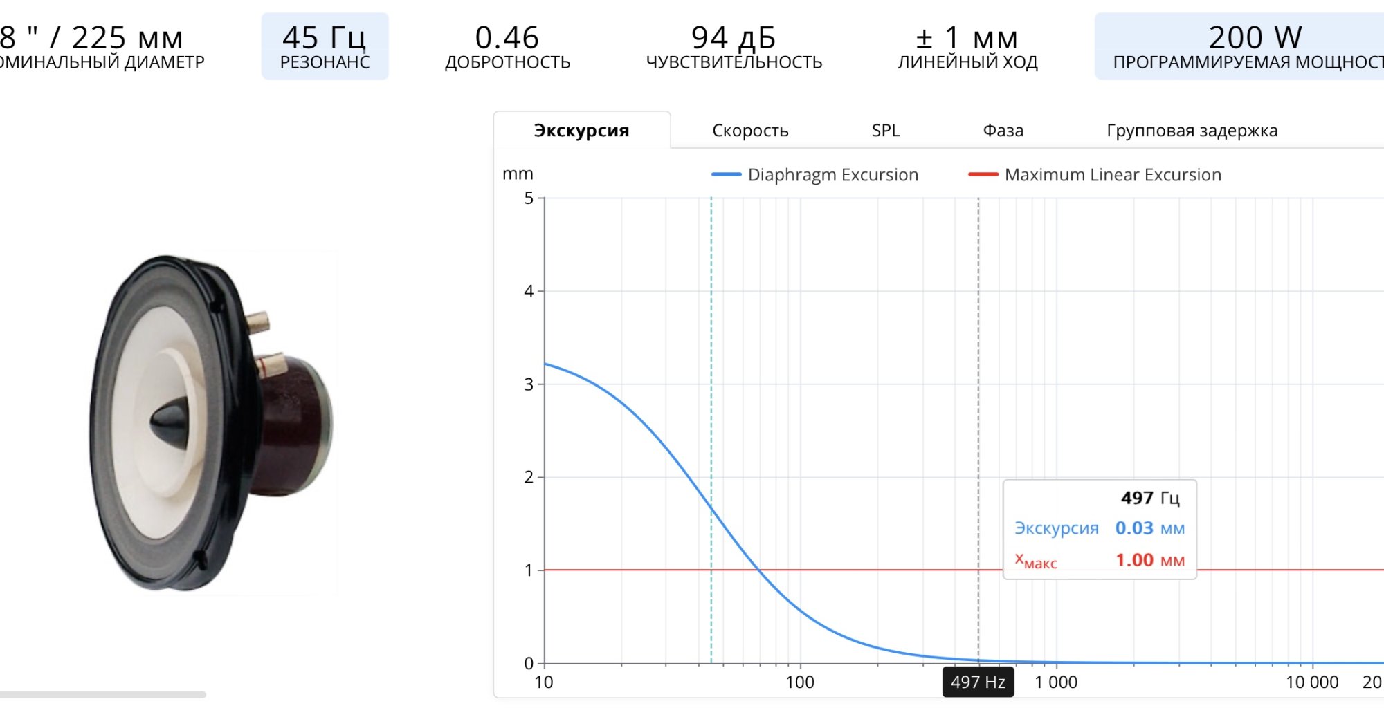

Можете на графиках выше показать это смещение? В смысле научить видеть такое смещение.
Про массу - это мимо. Все частотки при неизменной массе. Масса одна, отклик разный.

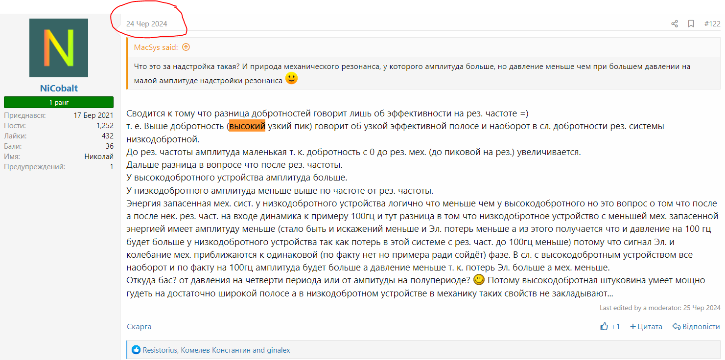

когда должна произойти атака то высокодобротная конструкция уже куда то физически направлена т. е. в движении находится а низкодобротный вариант (по факту) тоже физ. смещается но разница в времени меньше. Ещё большее время при сравнении разнодобротных конструкций.

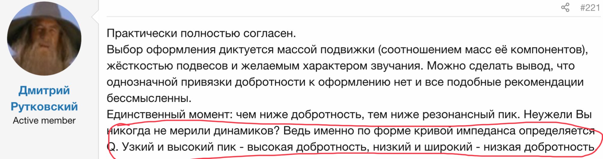

добротность это тоже самое что и КПД только вопрос в узкой полосе начиная с ок рез. частоты.
звуков не нужно, малейших изменений поля достаточно

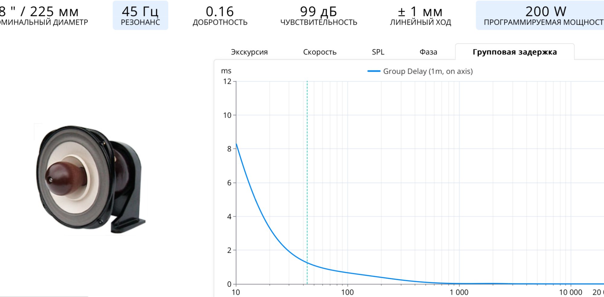

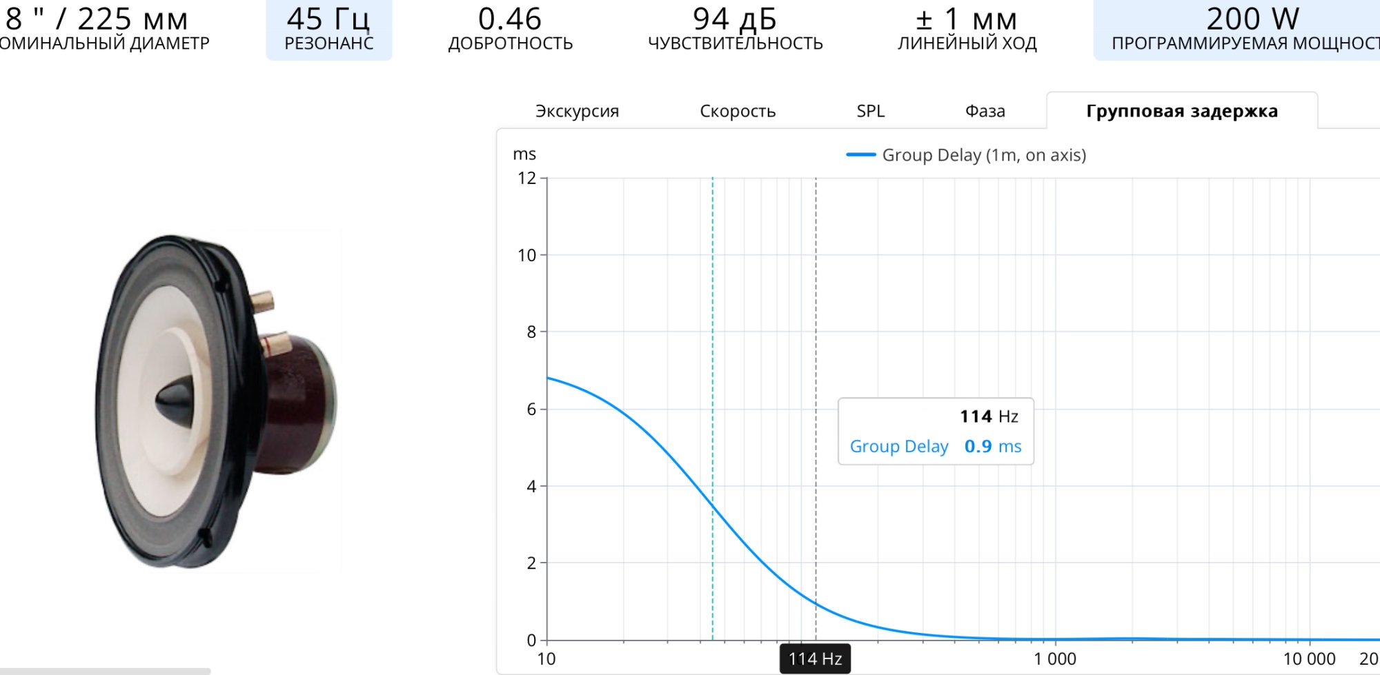

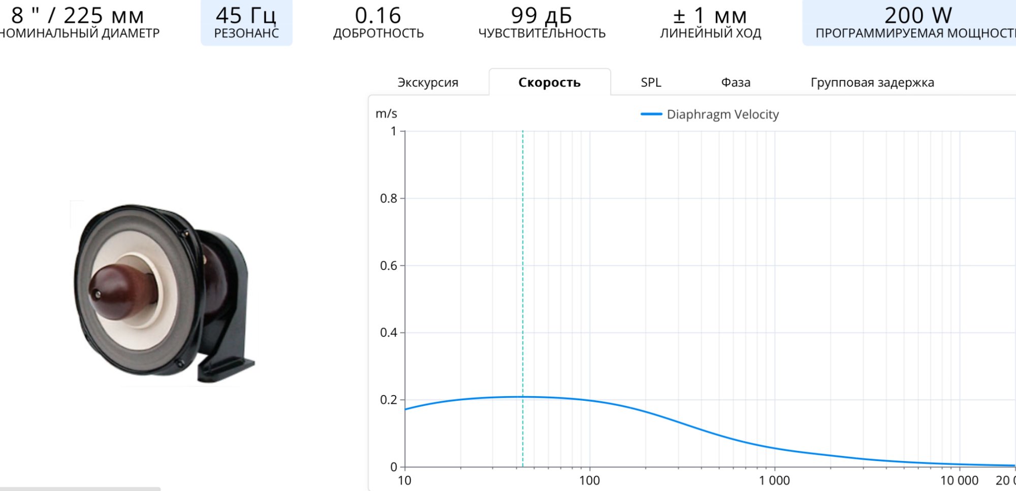

Это сильно зависит от задержки басовика. Для того то и нужно минимизировать ГВЗ (групповое время задержки) на НЧ чтобы одновременно всё происходило.
Добротность в том числе и инерционность подвижки. Для начала движения имеет огромное значение.

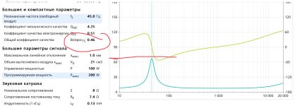

Понятно почему у вас динамики с гнусавым звуком. Если в ходу добротность не ниже 3-х.

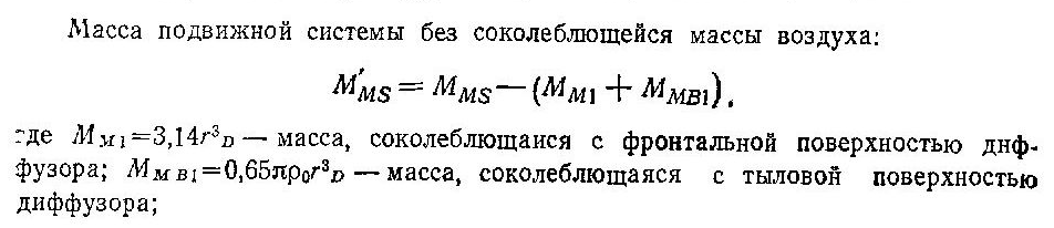

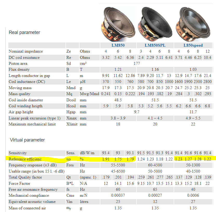

Для динамика нет такого понятия как "аэродинамическое сопротивление". Это как бы не совсем самолёт.
Есть понятие "масса присоединённого к диффузору воздуха. Есть определения Mmd - масса диффузора. и Mms - масса диффузора и присоединённого к диффузору воздуха. Масса воздуха это масса в объёме диаметра диффузора умноженного на линейный ход подвижки. Остальной воздух в создании звукового давления не участвует.
Вы будете удивлены, но если вы посчитаете присоединенной массу согласно вашему определению, то получите значение на два порядка меньше реальной присоединенной массы воздуха.

Тогда смотрел на частотки, писал про добротности - вот и перепутал. А там время для коррекции минут 5, пролетело и привет.
В этом разница между дилетантами и обычными людьми: дилетанты не признают ошибок.
Им невдомёк почему у частоток высокий горб у высокой добротности, а у импеданса высокий горб у низкой. Это для них за пределами интеллектуальных способностей.
Так же они не понимают почему формулы КПД и добротности почти одинаковые, только зеркальные. Поэтому путают где больше потерь, а где меньше. И разницу в давлении тоже путают. Путают вообще практически всё. Считать не умеют по той же причине - путаются в формулах.
В формуле расчёта массы присоединённого воздуха нет линейного хода. Больше скажу: там вообще никакого хода нет.
Хотите проверить дилетант Вы или нет? Это легко. Присоединённый воздух есть, а хода нет: почему?
Это элементарно: только дилетанты верят что этот воздух зависит от хода. Про давление сами догадайтесь.
Вот прекрасный пример цыганщины. Действительно, в формуле нет хода. Но масса присоединенного воздуха рассчитывается исходя из предположения, что диффузор движется и ход у него есть.

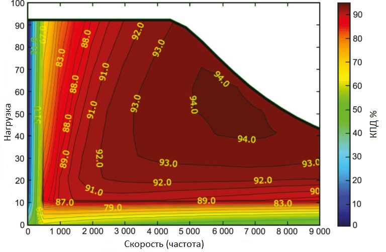

КПД, она выведена на основании положения, что давление больше у динамика с бОльшей амплитудой, а не наоборот - как всираешься ты уже десятки лет.
В формуле КПД нет амплитуды от слова совсем. Ни прямо, ни косвенно. Потому что КПД от амплитуды не зависит и присоединённый воздух тоже.

В вашей голове. Амплитуда - это скорость и нагрузка.
Учебник - Теория машин и механизмов.
Раздел - электрические машины.
Подраздел - электродвигатели.
Глава - линейные электродвигатели.
Смотрим:

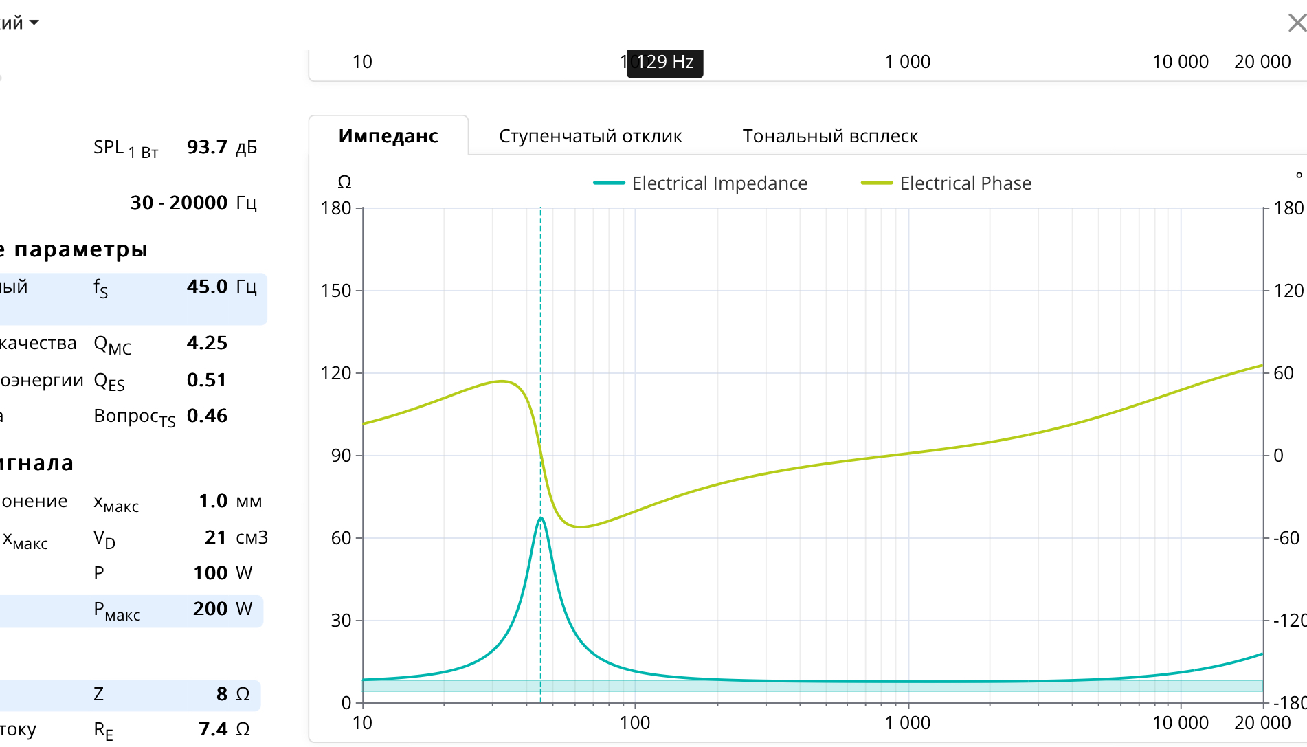

Перемещение
IMG_0173.jpegIMG_0170.jpegМ
Давление
Скорость
Групповая задержка
Импеданс

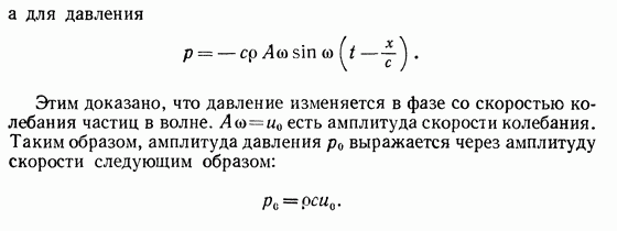

Действительно слишком много разговоров о звуковом давлении, давлении вообще, как создаётся давление и прочем подобном. Я тоже привожу в пример давление но исключительно в целях оценки затрат энергии на его создание и сравнению с энергией затрачиваемой динамиком.
Колебательная система — это физическая система, в которой при отклонении от положения равновесия возникают и существуют колебания.
Реальные колебательные системы практически всегда расположены в какой-либо среде. Поэтому колебательная система может отдавать энергию частицам среды, непосредственно прилегающим к ней, вызывая их вынужденные колебания.
Если какие-то частицы в упругой среде выводятся из положения равновесия, то силы взаимодействия со стороны соседних частиц препятствуют этому и одновременно сами смещают соседние частицы.
Вследствие взаимодействия между частицами колебательное движение передается от одной частицы к другой, и колебательный процесс распространяется в среде.
Разговор об аэродинамике не имеет смысла потому что :
Хотя волны могут перемещаться на большие расстояния, перемещение среды передачи — материала - ограничено. Следовательно, колеблющийся материал не удаляется далеко от своего начального положения равновесия.
Мы используем давление потому что это проще чем использовать количество и скорость колебания молекул. Хотя микрофон ни разу не барометр и чувствителен именно к количеству и скорости колебания молекул. И ухо наше чувствительно тоже именно к количеству и скорости колебаний молекул. Но так как давление и количество молекул и их скорость связаны впрямую используем то что проще.
